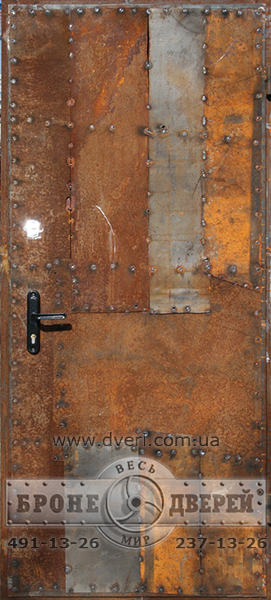

Фото бронированной двери, изготовленной полностью из отходов. Из отходов изготовлено как полотно металлической двери, так и коробка. Если металл на стандартную входную дверь стоит не менее 800 гривень, то отходы стоят примерно 50 гривень!!! По цене металлолома! На фото видно, как из кусков металла срощена коробка и полотно входной двери. Отходы собираются по цене мусора, а продаются по цене качественного товара!

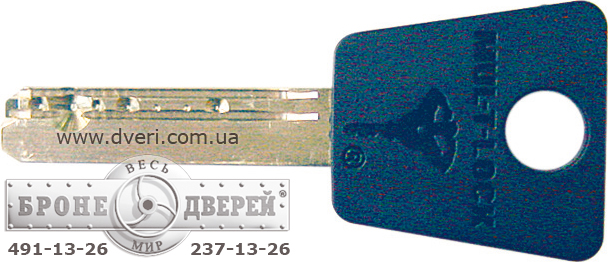

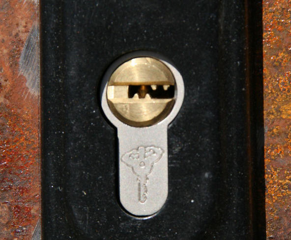

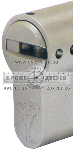

Поддельная сердцевина под Mul-T-Lock, так называемая 7*7. Обратите внимание – нет значка ® возле логотипа в виде человечка, а на оригинальных цилиндрах он есть... «Жестокая» подделка. Фото оригинального цилиндра Mul-T-Lock со значком ®. Фото оригинального ключа Mul-T-Lock со значком ®.

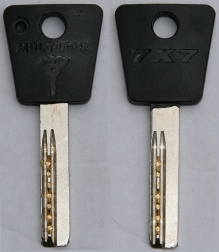

Фото поддельного ключа (слева) и оригинального ключа Mul-T-Lock со значком ® (справа). Будьте внимательны!!! Фото поддельного ключа Mul-T-Lock с 2-х сторон. Будьте внимательны!!!

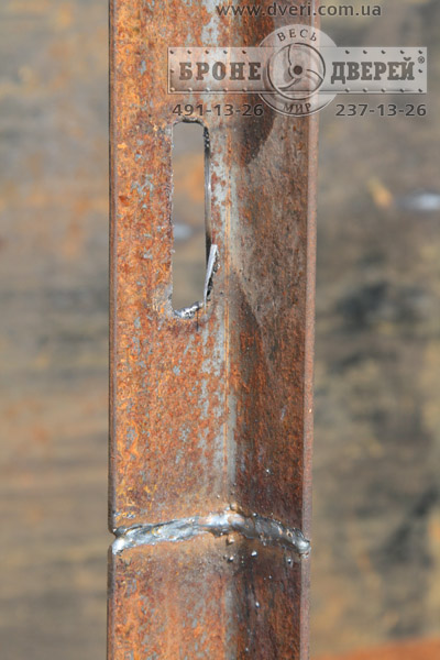

  • 5.2.8: «...при толщине наружного листа стали 1 мм ребра жёсткости должны быть выполнены с ячейками в просвете не более 220 см2...» – то есть сетка ребер жесткости должна быть... 10 на 20 см! По ширине входной двери примерно 8 рёбер, а по высоте 10 рёбер.. Где они на фото?
В основном, такие металлические двери делаются вообще без рёбер или с рёбрами из... КАРТОНА!!!
  • 5.2.7: «Коробка должна быть стальной с толщиной листа не менее 2 мм...» – обычно толщина 1-1,5 мм... Не более. И то половина – толщина краски!
