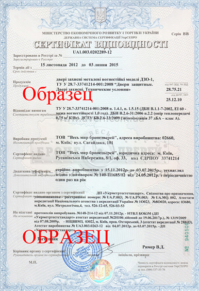

Определить то, какая бронедверь имеет лучшую тепло- и звукоизоляцию можно только 1 способом - сравнить результаты их испытаний, которые должны быть указаны в протоколе и сертификате на бронедвери.
Например, наши бронедвери обладают коэффициентом теплоизоляции (теплопотери) 0,75 м2 К/Вт, что подтверждено сертификатом.
Согласно украинских норм в двери запрещается использовать для утепления пены, пенопласты и другие горючие вещества. Самым оптимальным тепло- и звукоизолятором является минвата или как её ещё называют базальтовая плита и т. д.
Обычно наше предприятие использует утеплитель фирм Rockwool и Isover, а также другие. Мы используем плиты толщиной в 50 мм. В комплексе с другими материалами такие двери дают показатель теплопотерь около 0,75 м2 К/Вт.
Внимание! Cравнивать надо не показатели отдельного материала, а готовой продукции - двери и только так можно определить какая дверь обладает лучшими характеристиками. Всё остальное - пустые разговоры и не более.

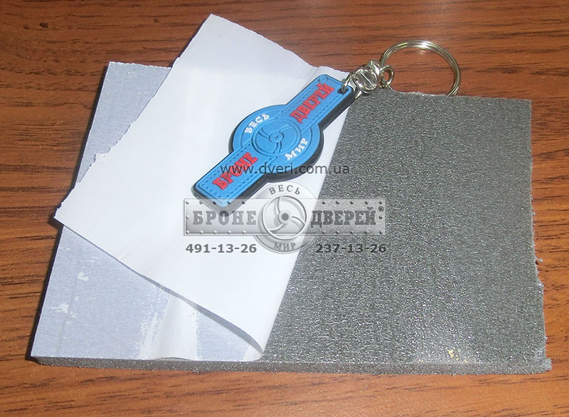

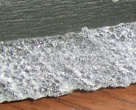

Увеличение тепло- и звукоизоляции бронедвери ИЗОЛОНОМ:
Для дополнительной тепло- и звукоизоляции наше предприятие использует такой материал как Изолон. Это специальный вспененный материал, который часто применяется в автомобилях для обесшумки; также его и его аналоги можно найти в строительстве в качестве изолятора труб и других сферах жизни. Изолон, изолен и так далее может быть самоклеющимся, с дублированием материала фольгой и тому подобное.
При желании, за доплату, кроме базовых материалов на ваши бронедвери можно поставить дополнительные тепло- и звукоизоляционные материалы.
