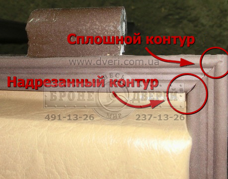

Входные двери с 2-мя контурами двухрядного уплотнителя, наклеенного 1 куском. Уплотнительная резина состоит из 2-ух слойного (2-ух контурного) уплотнителя, который наклеевается на входные двери 1 сплошным куском. По углам уплотнитель не отрезается, а только частично надрезается и, повернув на 90 градусов, «идёт» дальше. Таким образом достигается точное и плотное прилегание без щелей и разрывов уплотнителя по углам, позволяя ощутимо увеличить тепло- и звукоизоляцию бронедвери.
Фото бронедвери с 2-мя контурами двойного уплотнителя:

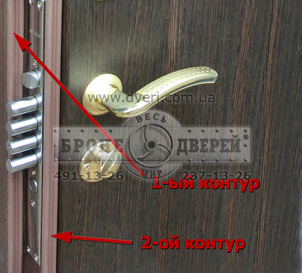

Двери с 4-мя контурами уплотнителя (одинарного). При желании вы можете купить бронедвери от производителя с такими типами уплотнителя. Это оговаривается при заказе бронедвери

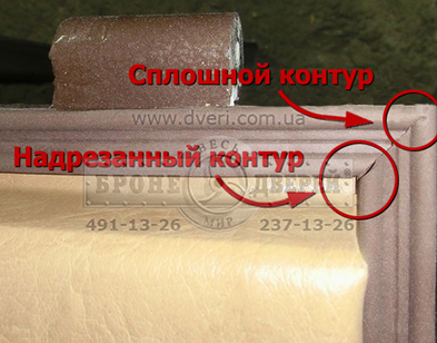

Сплошной и надрезанный контуры, как и на предыдущих фото:
