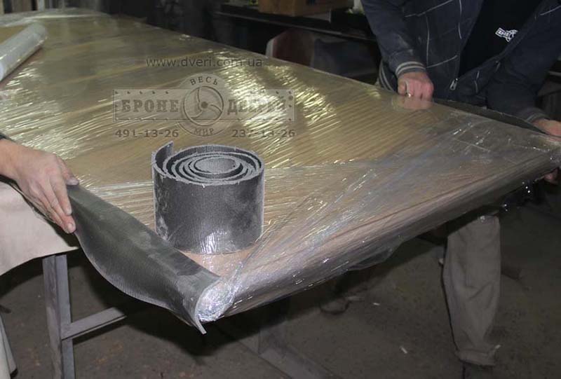

Стрейч пленка:

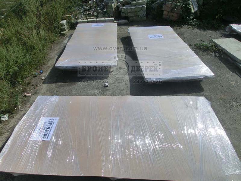

На производстве для защиты от пыли и других повреждений обычно все входные двери упаковываются стрейч пленкой. Это временная упаковка и когда закончится установка двери она снимается с бронедвери.
Упаковка для передачи двери по Украине или за рубеж. В случае, когда монтаж бронедвери осуществляется не в Киеве и двери отправляются не нашими специализированными автомобилями - конечно, они требуют упаковки. Мы часто передаём различными перевозчиками бронедвери по всей Украине. В таком случае двери проходят многоуровневую упаковку.

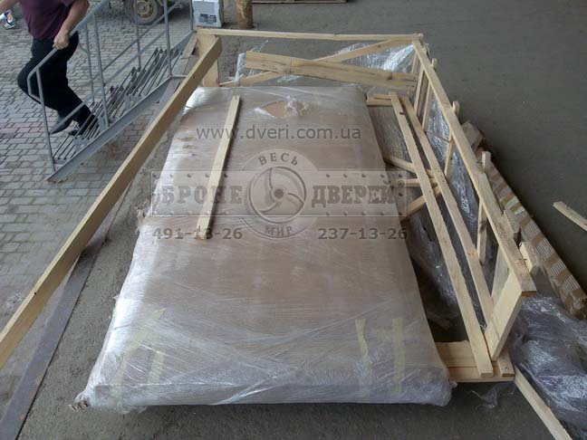

В таком случае, двери часто упаковываются в стрейч пленку, картон, двп, картон и специальные вспененные материалы. Иногда входные двери упаковываются даже в специальные полностью деревянные ящики или ящики из МДФ. Но это очень дорогостоящая упаковка и она одноразовая. Стоимость возрата ящика обратно на завод составляет стоимость нового ящика.

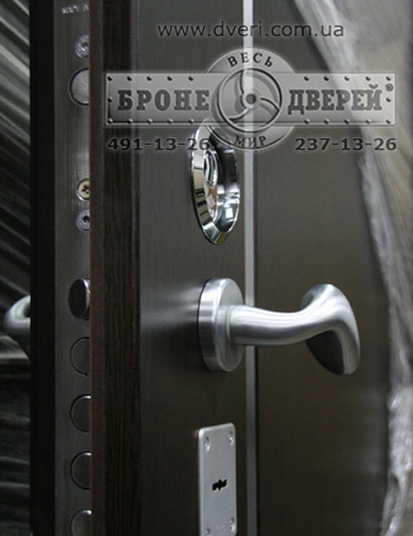

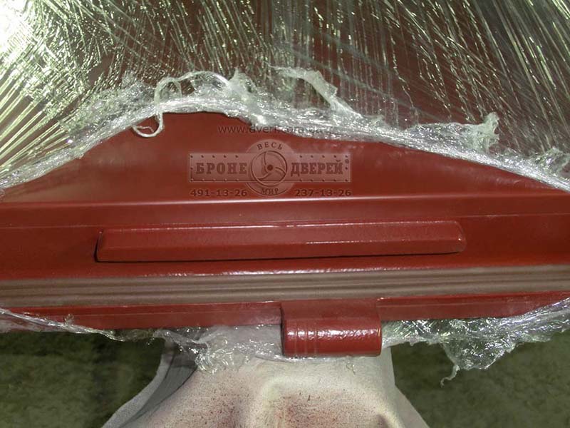

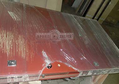

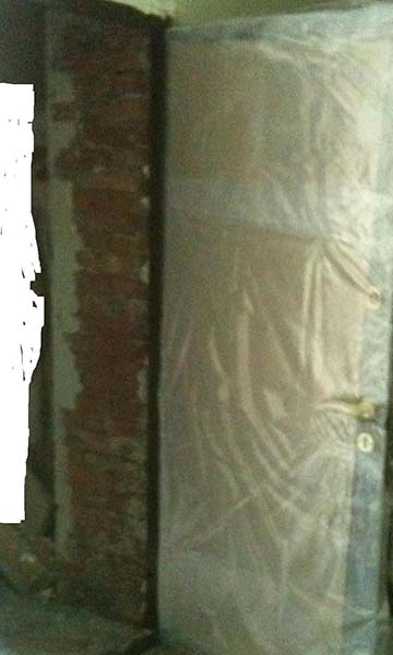

В таком случае, наша компания предупреждает, что упаковка двери может быть гораздо опаснее, чем отсутствие упаковки. Внимание! Входные двери оборудованы замками, петлями, уплотнителями и на их работу будет влиять практически любая упаковка. Мы категорически запрещаем обворачивать двери стрейчем и другими материалами, которые попадают в отверстия для замков и так далее. Категорически запрещено попадание на уплотнители и другие части посторонних предметов и упаковки в том числе. Это приведет к заклиниванию двери и выходу замков и других механизмов из строя. Ремонт бронедвери в таком случае платный. Вот пример таких случаев.
Наш совет:
Мы рекомендуем, после того как монтаж двери будет завершён, покрывать поверхность полотна двери 2-мя отрезками плёнки, картона и другими материалами, которые подогнаны под размер полотна и нигде не заходят на торец двери и тем более плёнка не попадает в замок и на уплотнительные резины и так далее. Крепить плёнку или картон рекомендуется небольшими фрагментами малярной ленты.
