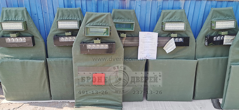

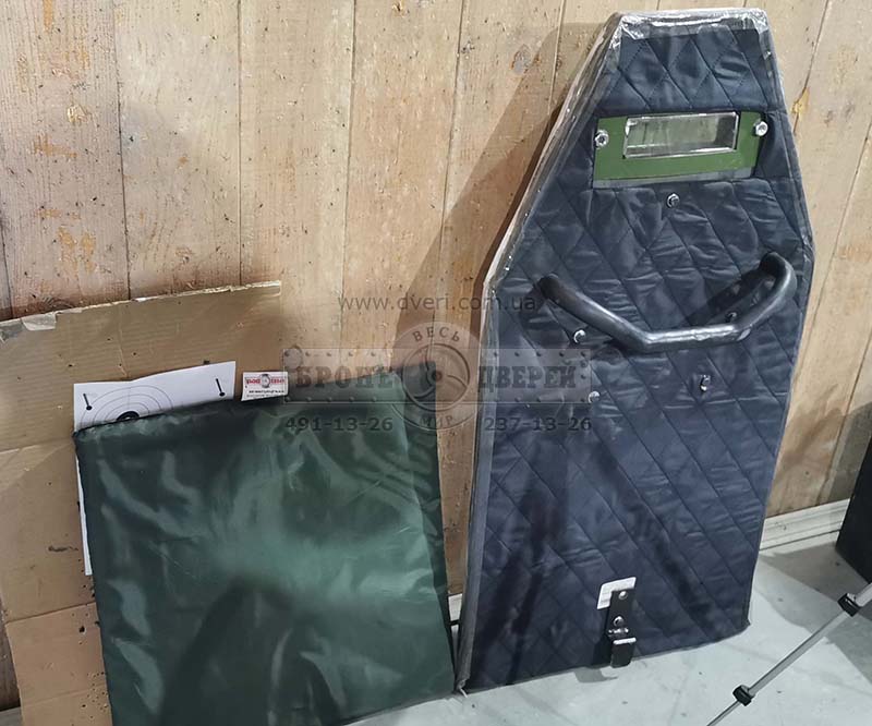

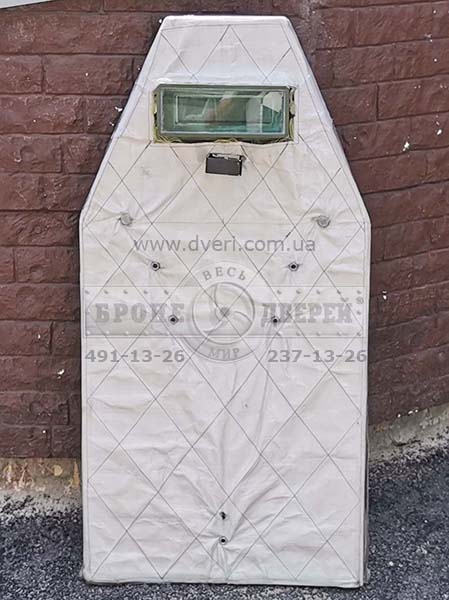

Весною та літом 2021 року, ми провели велику кількість різноманітних випробувань, з метою зробити оптимальну конструкцію бронещита 6-го класу. Ми з замовником вирішили зробити бронещит 6 класу з 2-х шарів, рознесеної на кілька см, броні 4 класу за ДСТУ. Окрім того, щит може розбиратись, з метою полегшення та становитися щитом 4 класу, а не 6 класу. Така була розроблена модель.
Через відсутність в Україні стандарта на бронещити, ми розробили свій аналог ДСТУ - це наш ТУ та випробовування проводились згідно наших ТУ, які ми розробили на базі існуючих стандартів на бронежилети тощо. Доречі, ми увійшли до комісії (комітету по розробці стандартів у т. ч. на бронещит) й приймаємо активну участь у розробці стандарта на щити та іншу продукцію.

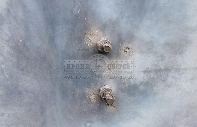

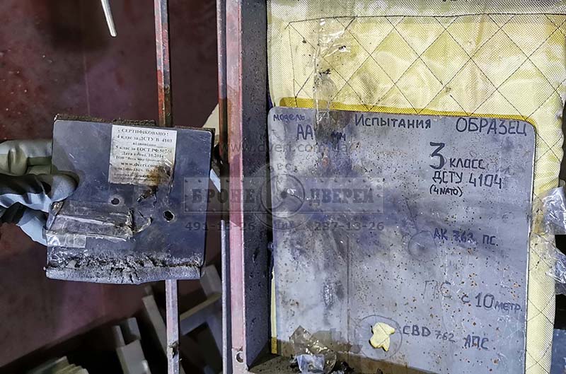

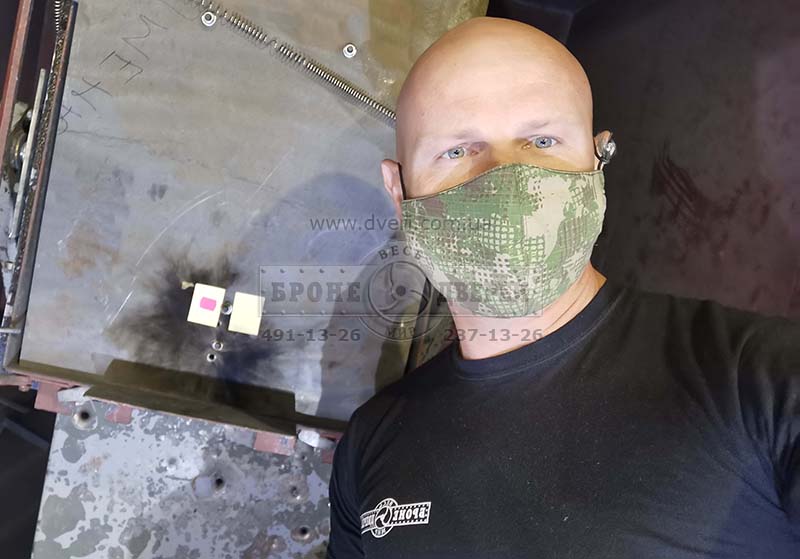

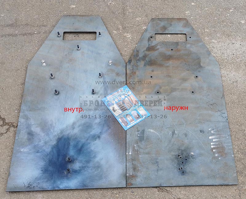

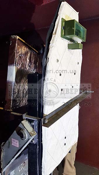

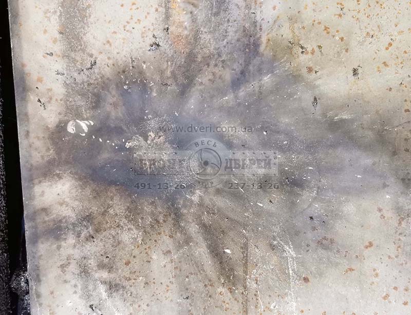

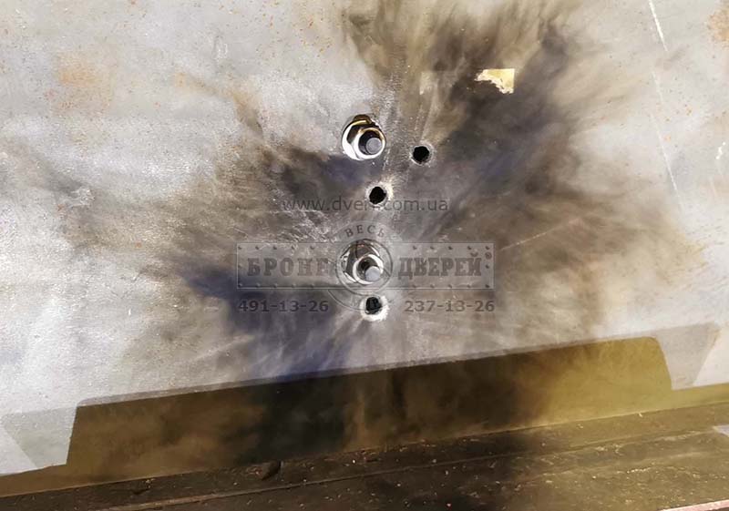

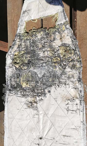

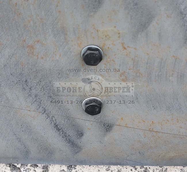

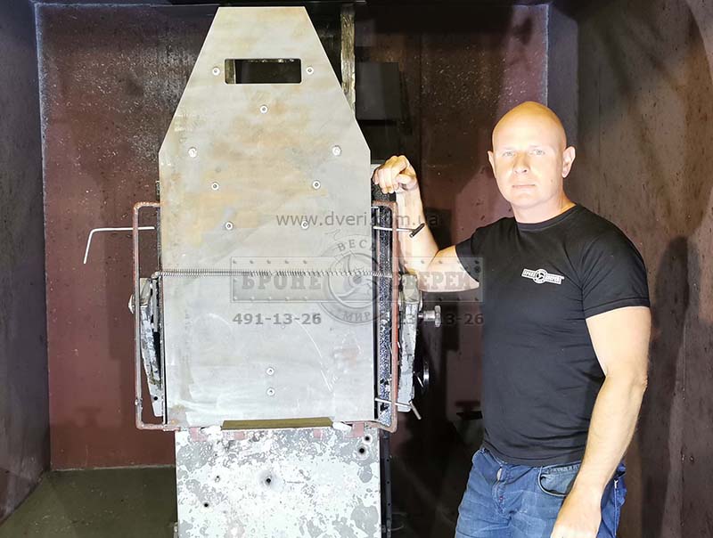

Випробування проводились на полігонах, у лабораторіях ЦСБО та МВС. Бронещит 6-го класу уявляв собою щит 6 класу, бронескло 4 класу та м'який фартух знизу 2 класу за ДСТУ. В цьому розділі ви можете подивитись ряд різноманітних випробувань такого бронещита. Згідно ДСТУ на 6 клас кулестійкості, бронещит повинен витримати кулі 7,62×54 мм Б-32 (бронебійно-запалювальні) під різними кутами згідно розрахунків фахівців лабораторії. Бронебійна куля пробивала перший шар броні та зупинялась 2-им шаром броні. На фото видно 1 шар щита пробитий та місця влучання куль у 2 шар броні.

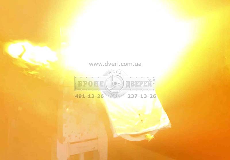

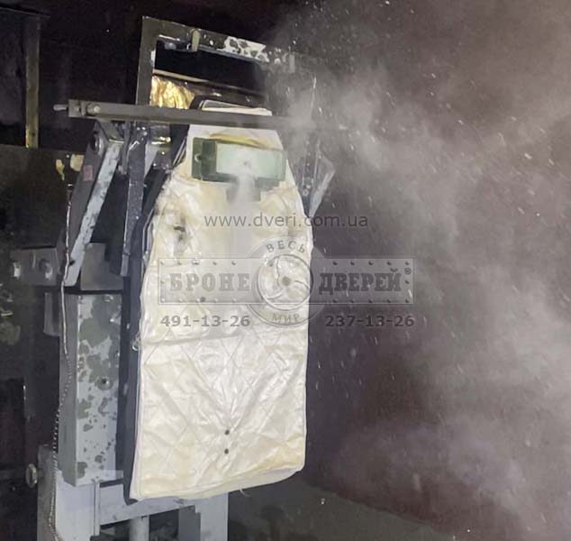

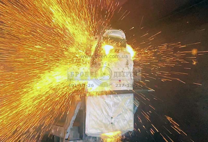

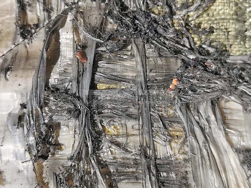

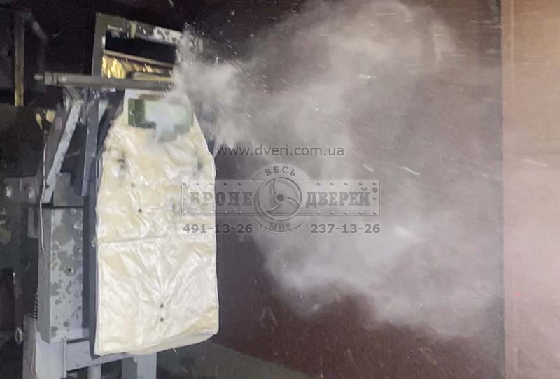

На фото ви можете бачити моменти влучання бронебійної кулі у броню та як діє запалювальна речовина кулі Б-32. Доволі видовищно. З зовнішної сторони, бронещит "Патріот-6" був зроблен з протисколковим антирикошетом з арамідної тканини та НВМПЕТ й ми можемо побачити які сколки від куль та як він затримував. В ході випробувань досліджувались різноманітні матеріали та технології, у т. ч. й для антирикошету тощо.

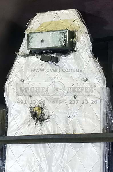

Бронескло мало не 6, а 4 клас захисту через те, що при такому розмірі, на данний час неможливо зробити бронескло 6 класу кулестійкості за ДСТУ, тому оптимальним поєднанням товщини скла, ваги та класу захисту є саме 4 клас. Доречі, ця серія щитів вже мала бронескло, яке в 2 рази менше, ніж наші перші бронещити, які виготовлялись 5-7 років до цього.

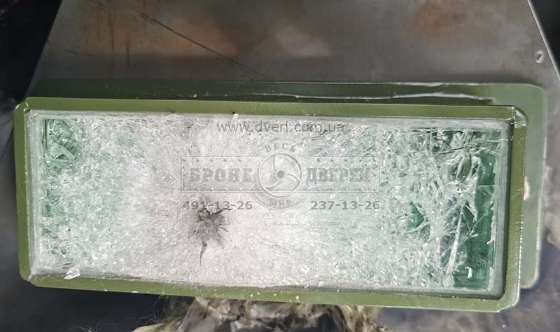

Особливістю саме сертифікації бронещита з маленьким склом є те, що не можливо саме сертифікувати скло за ДСТУ, адже за ДСТУ, на 4 клас, у скло розміром приблизно 7 на 20 см, необхідно вкласти 3 кулі ЛПС та 3 кулі 7Н10, а відстань між кулями повинна бути не менше 10 см та від краю не менше 5 см. За такими вимогами випробувань за ДСТУ можна сертифікувати лише зразки розміром не меньше 20 на 20 см тощо. Тож, саме цього разу, випробування проводились по 1 кулі 7,62×54 мм ЛПС та 5,45×39 мм 7Н10. Ви можете побачити фото влучань куль у бронескло. Нажаль, особливістю бронескла малого розміру є те, що від влучання кулі у бронескло, скло втрачає свою прозорість й все вкривається тріщинками. Хоча пробою не було, проте дивитись через таке скло майже неможливо.

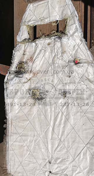

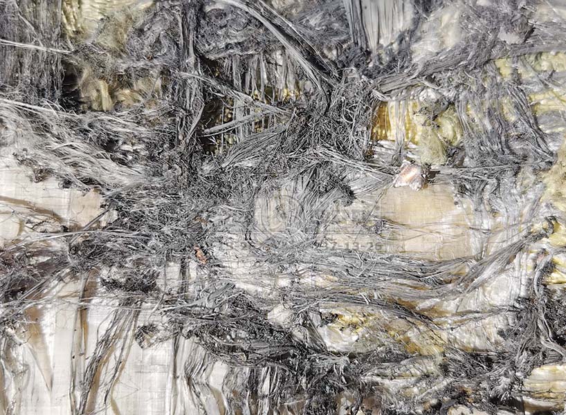

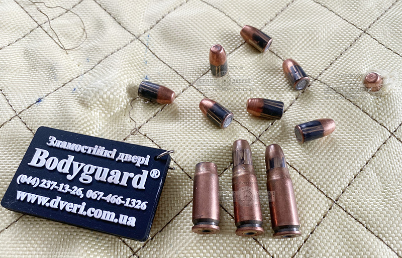

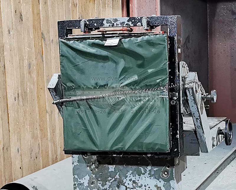

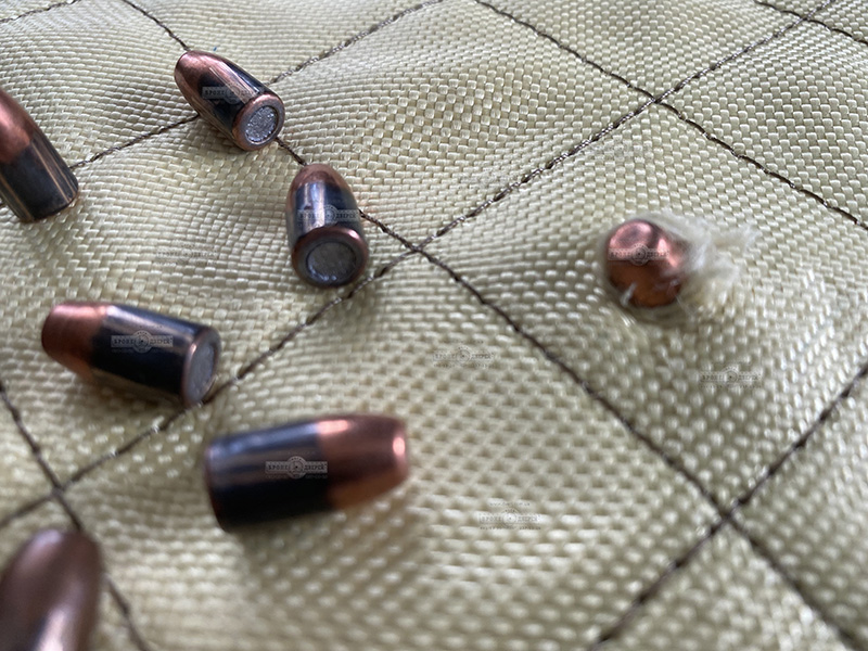

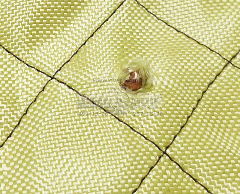

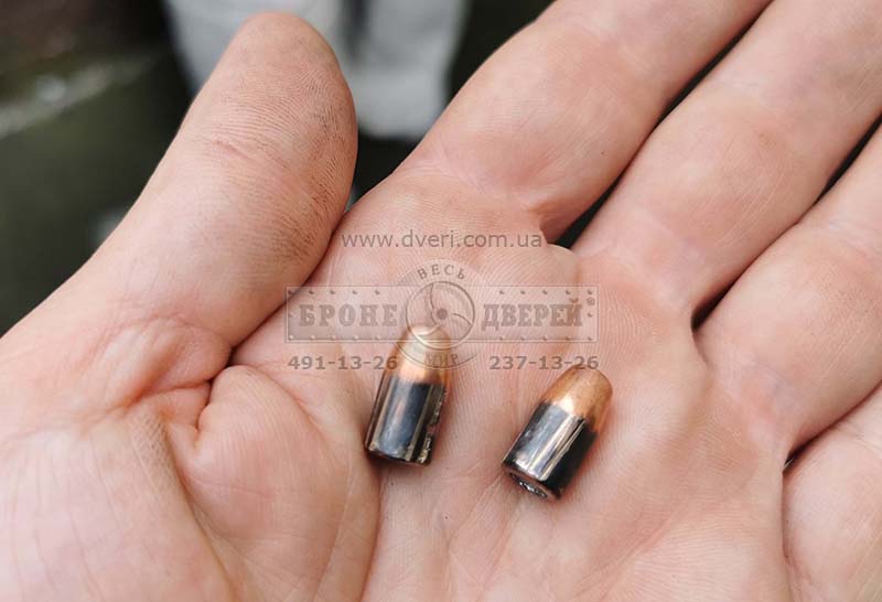

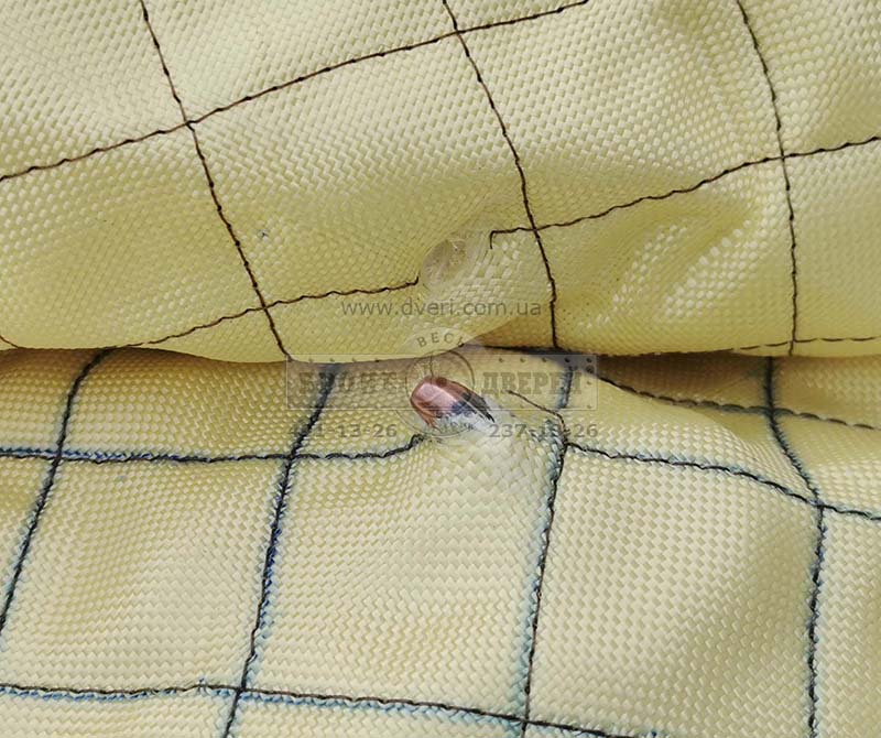

В нижній частині бронещита є захисний фартух 2 класу за ДСТУ, зроблений з арамідної тканини, яку часто називають кевларом. Завдання такого фартуха - стримувати сколки та витримувати максимум, що він може - це пістолетні кулі від ТТ. Як відомо, всі гострі кулі: автоматні та гвинтівкові пробивають арамід, адже куля просто розсуває волокна тканини й відбувається пробій.

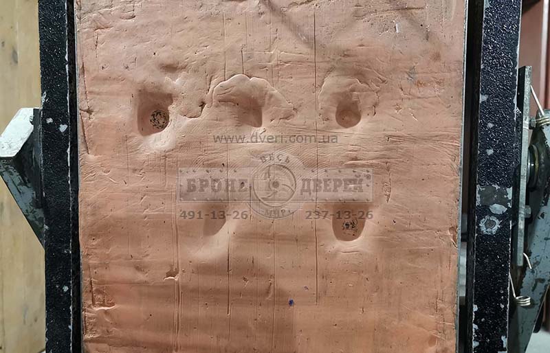

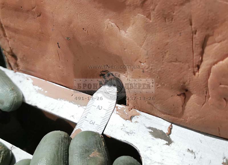

Згідно ДСТУ, м'який балістичний пакет (фартух) перевірявся на спеціальній балістичній глині, яка окрім пробою або не пробою ще показувала й величину заперешкодної травми. Нагадаємо, що вона повинна бути не більше 25 мм.

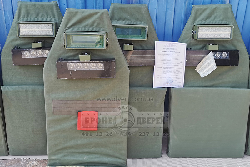

Підсумком багатьох випробувань, стали сертифікаційні випробування партії бронещитів, зроблених на замовлення одного відомоого спецпідрозділу та отримання сертифікату відповідності на бронещити 6 класу захисту!
