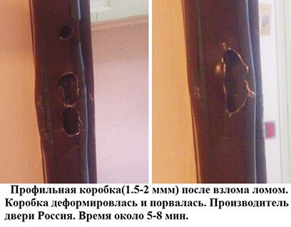

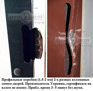

Последнее время стало очень модно ставить стальные двери не уголковые, а профильные. Что же такое профильные двери? Это металлические двери, сделанные из листовой стали с толщиной обычно от 0,5 до 1,5 мм. Полотно входной двери, рёбра жесткости и коробка двери – все из листовой стали, гнутой на станках. В основном, такие стальные двери делают серийно, поскольку их легче поставить на поток. Наша компания больше относит такую продукцию к имиджевой, чем к защитной, поскольку такие металлические двери смотрятся изящно, но на самом деле они очень хлипкие. Мы считаем, что практически все профильные двери обязательно необходимо усилять за счёт замков с многосторонней фиксацией «краб», поскольку без этой системы такие двери можно без труда отогнуть при помощи обычной отвертки, а потом и просто руками... На самом деле, это ужасно. Именно поэтому большинство европейских и китайских производитей сразу устанавливают систему «краб». И это правильно.
Фрагмент коробки входной двери из гнутого листового профиля (нержавеющая сталь). Толщина металла 1,5 мм. Контур не замкнут полностью.
Не путайте входные двери у которых коробка и рёбра жёсткости внутри выполнены из профильной трубы (заводская катанная с толщиной полки 2-4 мм; пример: 40х25х3 мм в основном прямоугольной формы с небольшими закруглениями по бокам) – их иногда тоже называют «профильными» и стальными дверьми из гнутой листовой стали толщиной 1-1,5 мм, не имеющими полноценного замкнутого контура. Контур в таких дверях лишь в виде латинских букв Z, V, L...

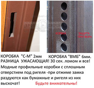

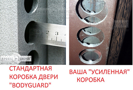

Недостатки профильных гнутых стальные дверей над уголковыми:
  • Профильные бронедвери более хлипкие и менее прочные: контур полностью не замкнут и толщина стали в среднем в 2-3 раза меньше в сравнении с уголковыми бронедверями, а этот фактор – самый главный. Ведь зачем всё остальное (скрытые петли и прочее), если очень легко подобраться к замкам и вскрыть их? Самый важный фактор в конструкции бронедвери, кроме замков.
