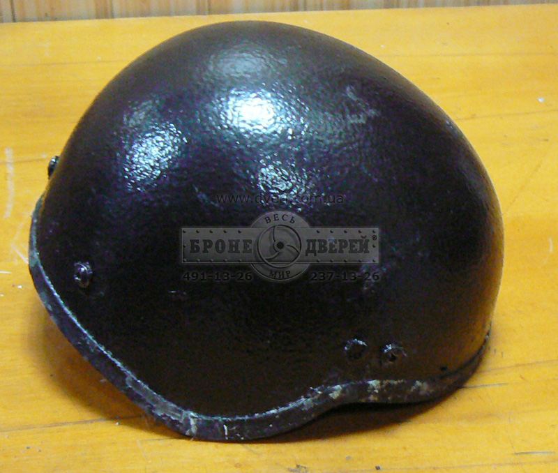

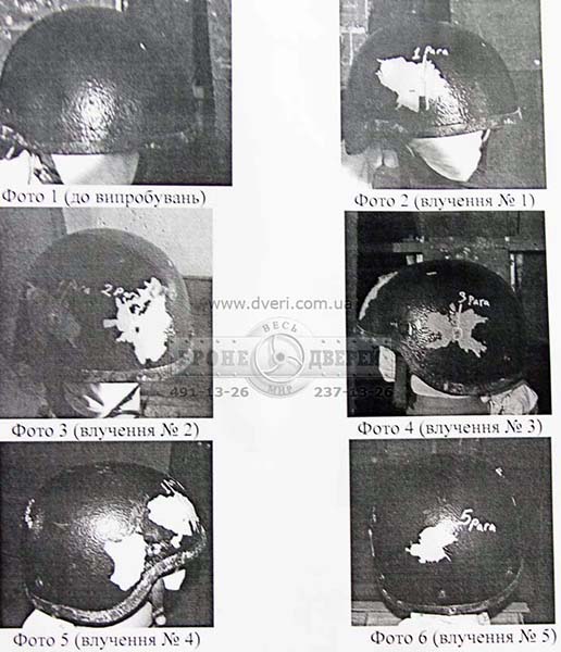

Фото каски до испытаний:

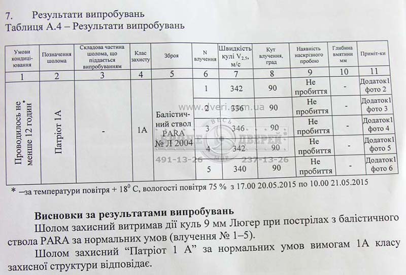

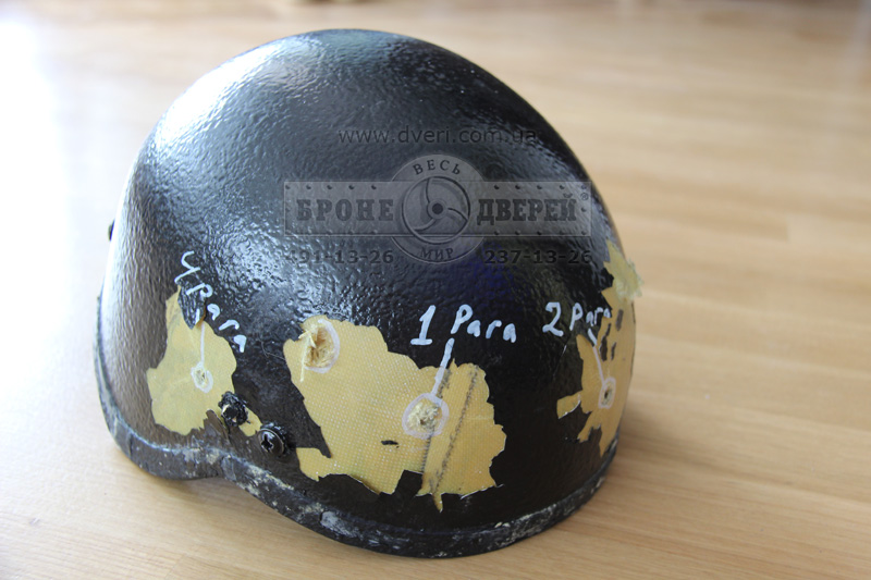

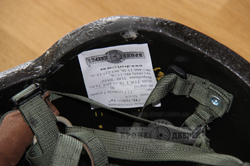

Шлем кевларовый "Патриот 1а" обладает увеличенным размером и площадью защиты около 14 дМ2. Большинство других шлемов изготавливаются с площадью в 12 дМ2. Испытания проводились согласно ГСТУ 78-41-004-91 "Шоломи для захисту від куль". Стрельба производилась патронами 9х19 мм 7Н21 "Люгер" со стальным сердечником.

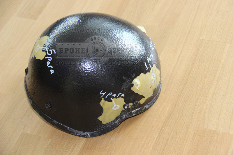

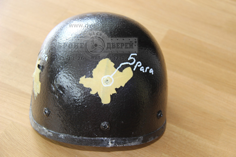

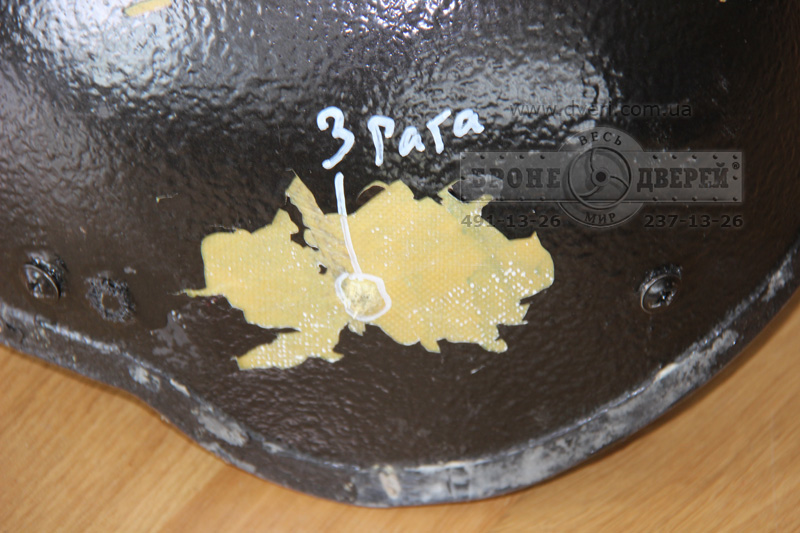

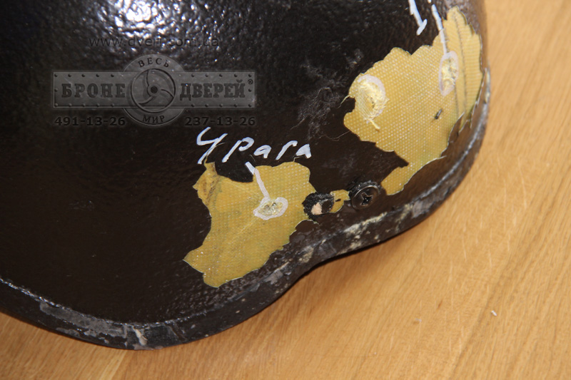

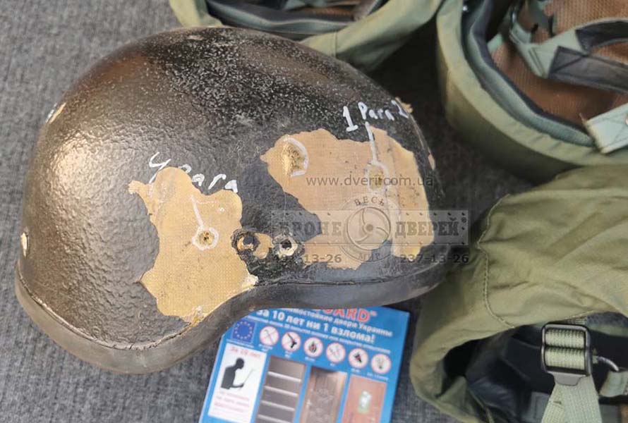

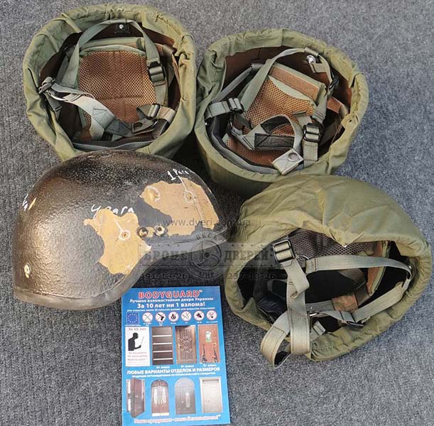

Было произведено 5 выстрелов. Кевларовая каска была закреплена на специальном манекене головы. Было произведено 5 выстрелов на скоростях 336-346 м/с. Ни 1 из пяти пуль не пробила кевларовую каску!
На каску "Патриот 1а" выписан протокол МО об успешном прохождении баллистических испытаний при н. у.

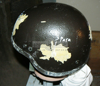

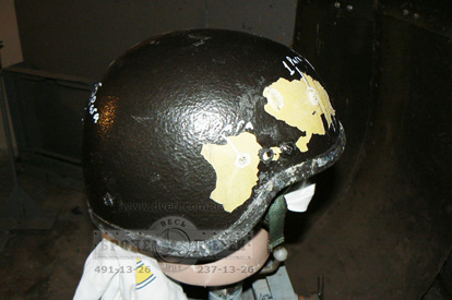

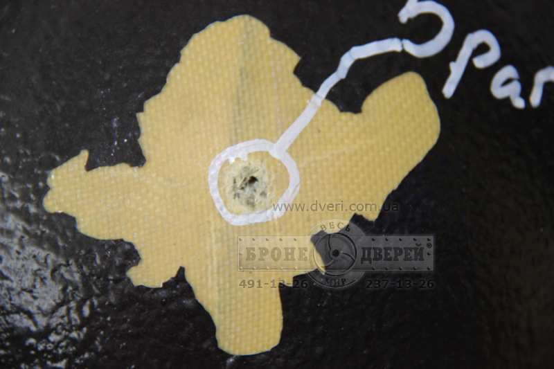

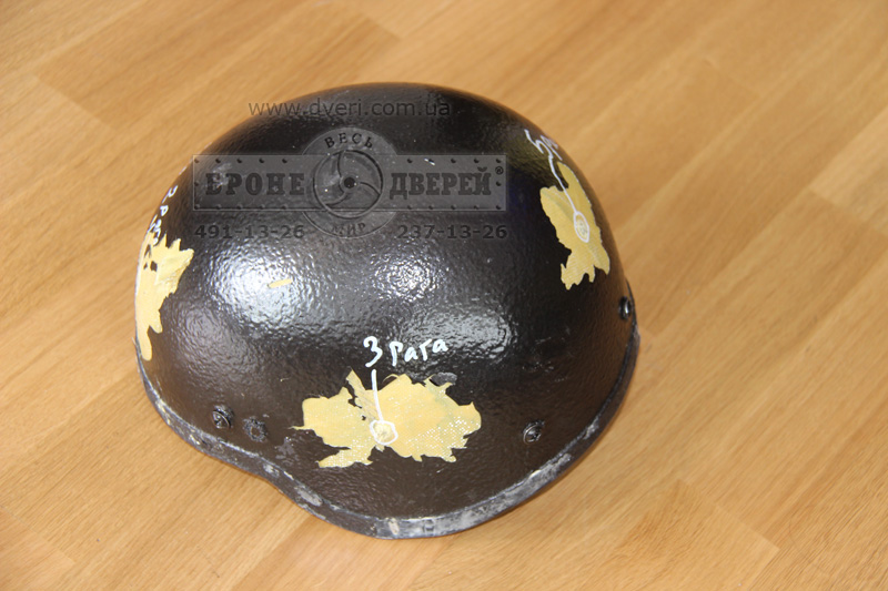

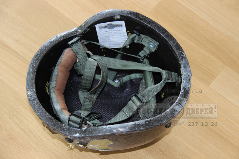

Фото кевларовой каски после испытаний:

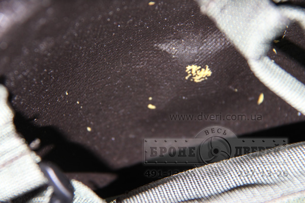

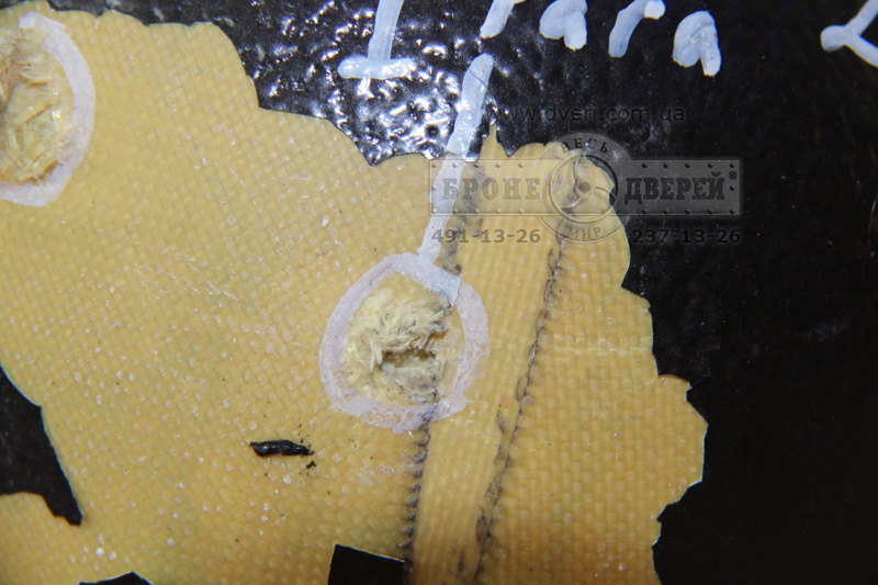

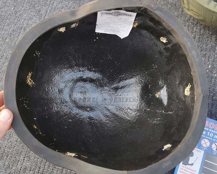

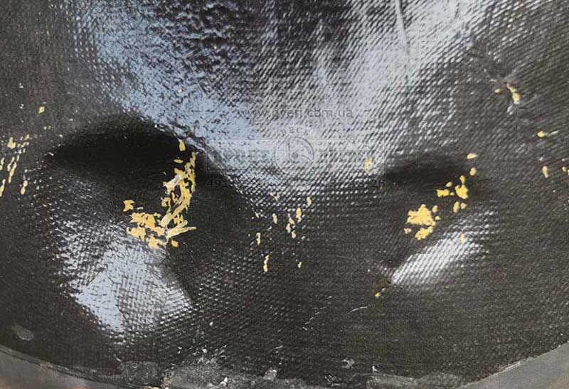

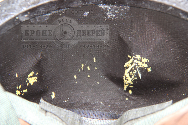

Запреградное воздействие практически отсутствует!
Запреградное воздействие шлема кевларового "Патриот 1а" составляет всего несколько мм (около 5 мм). Если учесть то, что каска кевларовая находится на расстоянии 3-5 см от головы за счет увеличенного размера и подвесной системы, запреграда бойцу не страшна.
