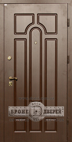

Стальные двери могут изготавливаться как с декоративными наличниками, так и без них. Иногда, например, при установке в глубь дверного проема, поставить на них наличник просто невозможно.
Бронированная дверь без наличника Заказать входные двери с наличником У нас можно купить бронедвери с порталом

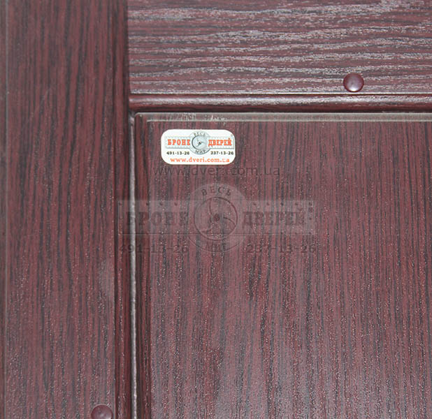

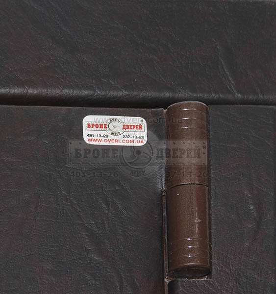

Последнее время специалисты "Весь мир бронедверей" наличник для бронедвери стараются отделать тем же материалом, что идёт на отделку полотна двери. Например, если ваши бронедвери с отделкой кожвинил, то и наличник отделывается этой же кожей. Если у вас металлическая дверь с МДФ фасадами, то и наличник изготавливается из того же МДФ.

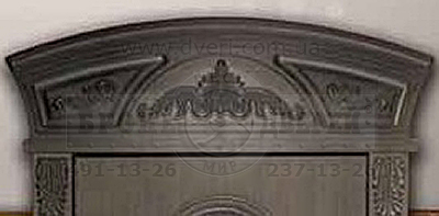

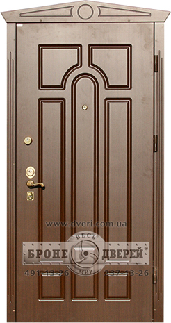

Наличник в кожвиниле Наличники из МДФ: с верхней планкой между и поверх боковых Бронированные двери с декоративным порталом
Есть несколько типов наличников, например:
  • зарезанный под 45 градусов;
  • зарезанный под 90 градусов;
  • верхняя планка по ширине полотна (между боковыми наличниками);
  • верхняя планка поверх боковых планок;
  • портал.
Базовый МДФ наличник на входные двери:
Обычно в стандартных конструкциях наличник для бронедвери имеет толщину 19 мм, а МДФ панели изготавливаются из 16 мм плит. При желании заказчика, эти размеры можно менять по согласованию с производителем. Кроме этого, в последнее время наше предприятие в базовой комплектации изготавливает наличник на двери из 19 мм МДФ и к нему ещё добавляется с тыльной стороны четверть размером 5 мм × 10 мм.
В связи с тем, что притвор двери в наших конструкциях обладает толщиной около 5-7 мм и, более, к этому плюс добавляется толщина уплотнительной резины - возникает небольшой перепад толщины наличника и полотна. Высота перепада может составлять от нескольких мм до 1-го сантиметра в дверях типа BODYGUARD™ ДЗВП 6/3 и т. п.
Если у заказчика есть пожелания, например минимизировать этот перепад, то возможно изготовить более тонкий МДФ на полотне, но в таком случае будет менее красивая (глубокая) фреза рисунка и можно немного потерять в звукоизоляции. Например, толщина МДФ на полотне входной двери может составлять около 10 мм, а не 16 мм, но наши специалисты не рекомендуют так делать по вышеописанным причинам.
