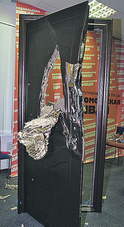

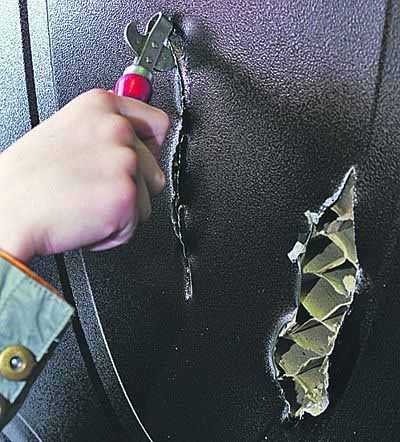

И тем не менее трудно было поверить, что ее вскрыть проще пареной репы. Однако удар обыкновенного перочинного ножа - лезвие входит в сталь, словно в масло, – и дверь проткнута... насквозь!

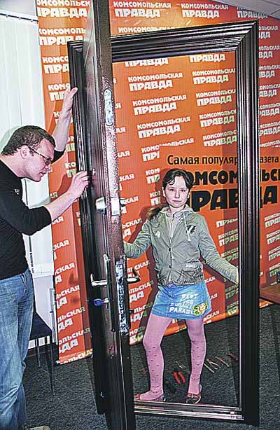

Но мы не остановились на достигнутом. Для чистоты эксперимента пригласили независимого испытателя с улицы – пятиклассницу Татьяну Шавала с бабушкой. 11-летняя девочка взяла в руки обыкновенный консервный нож. Ее бабушка до последней минуты не верила, что Танюша справится с железной дверью. Но за 30 секунд девчушка без особого труда вспорола 15 сантиметров «антивандального» покрытия, словно банку шпрот.
Эти пятнадцать сантиметров Татьяна преодолела за 30 секунд. Она с удивлением обнаружила, что под жестью находится обыкновенный картон. «Сталь» оказалась настолько мягкой, что с ней справилась 11-летняя девочка.

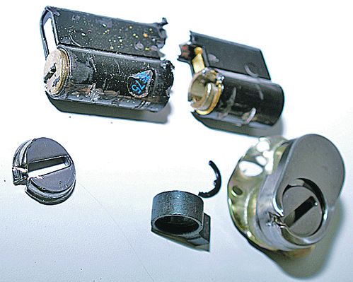

Вскоре в двери оказалось сквозное отверстие. Татьяна с удовольствием вырезала на память «сейфовый замок», который вывалился сам. В целях безопасности мы отобрали у девочки консервный нож (края железного листа оказались острыми, как бритва) и взялись за дело сами. Дверь не сопротивлялась ни пассатижам, ни топору. Вскоре с «уникальной защитой» было полностью покончено.

Сверху личинка замка, которая развалилась пополам, ниже «бронированные накладки», которые должны выдерживать сверло. Все это сделано из сырой стали.
