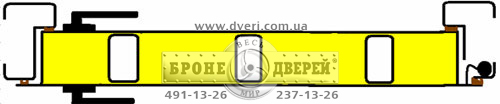

Недостатки внутренних петель:
  • Уменьшение дверного проема, так как петля заходит в коробку.
  • Сложнее конструкция – больше цена.
  • Угол открывания входной двери, в большинстве случаев, примерно около 90°, а не 180°.
  • Внутренние петли имеют плечо, в котором возникает большой момент, что плохо.
  • Возникает определенная сложность с установкой наличника со стороны петель, так как полотно при открытии в него упирается.
  • Возникает уменьшение притвора металлической двери со стороны петель, что ухудшает герметизацию щелей.
