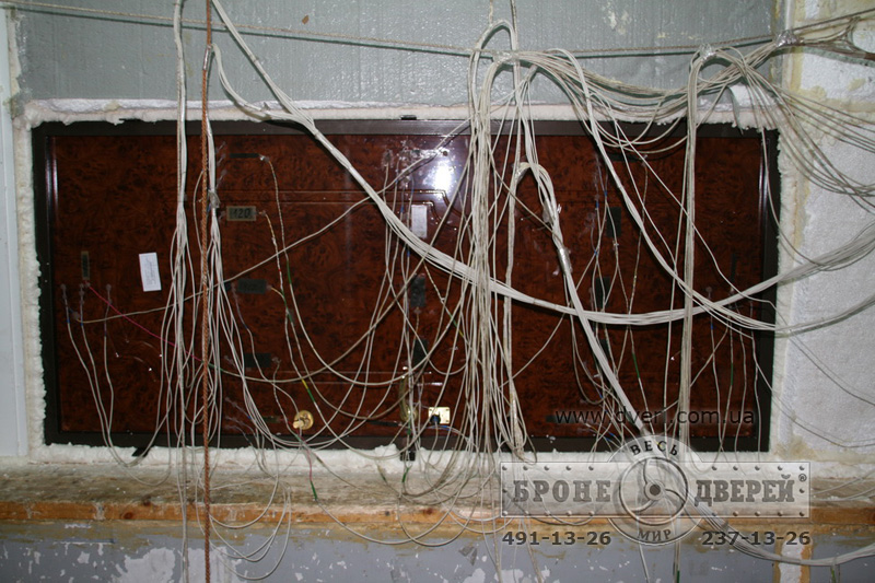

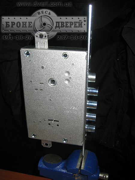

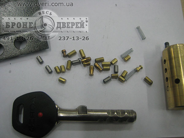

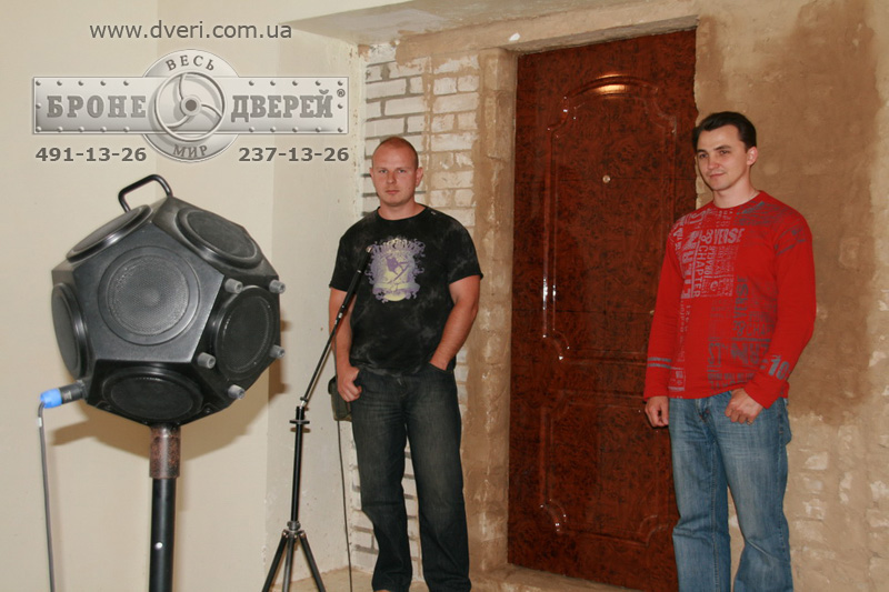

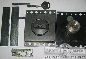

Здесь вы можете увидеть то, как мы проводили свои внутренние испытания, изучения выбранных замков и испытания дверей по таким показателям, как тепло- и звукоизоляция, пожаростойкость и многое другое.

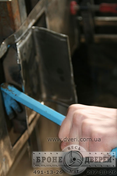

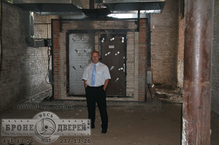

Прежде, чем везти бронедверь  BODYGUARD 5/2 на сертификационные испытания, мы провели большое количество консультаций и испытаний. Не будем скрывать того, что мы получили хороший результат, действительно отвечающий высоким показателям взломостойкости только с 4-го раза!

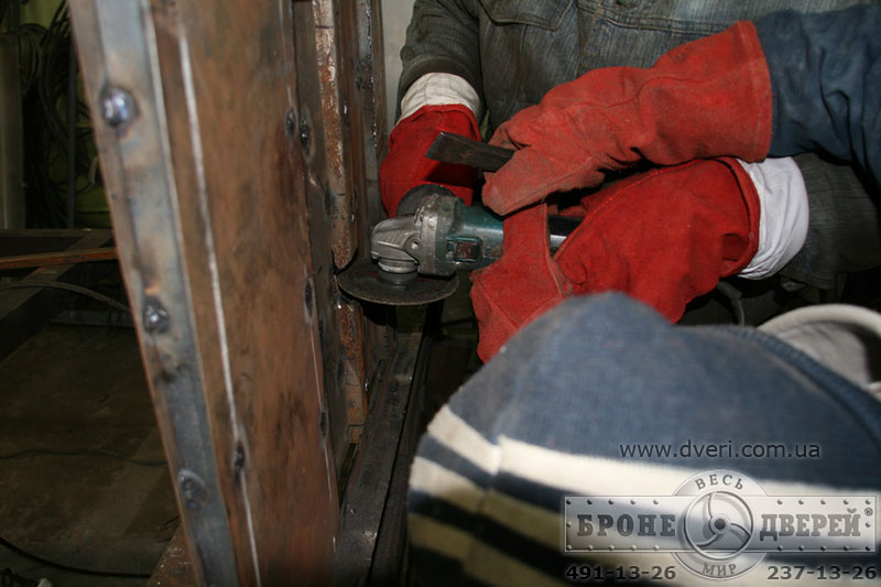

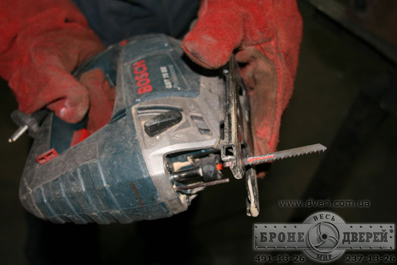

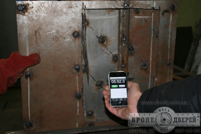

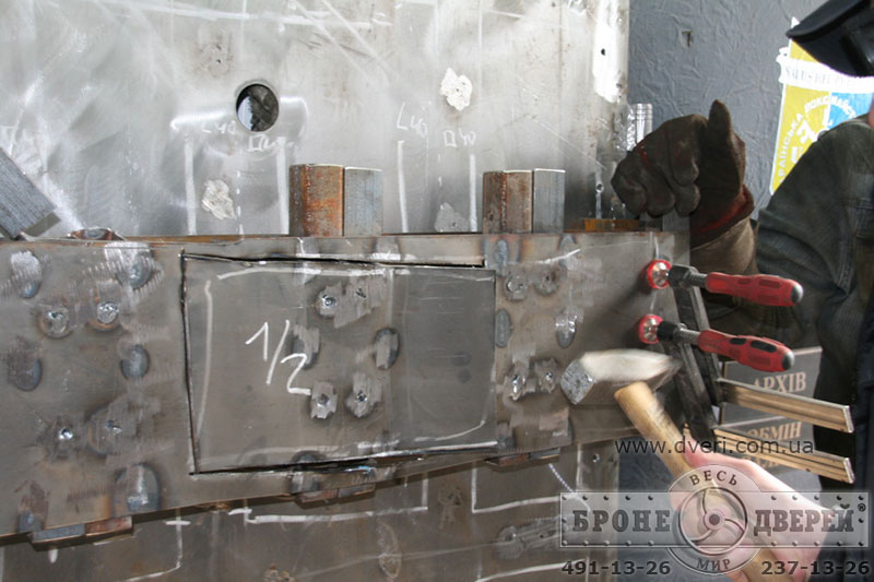

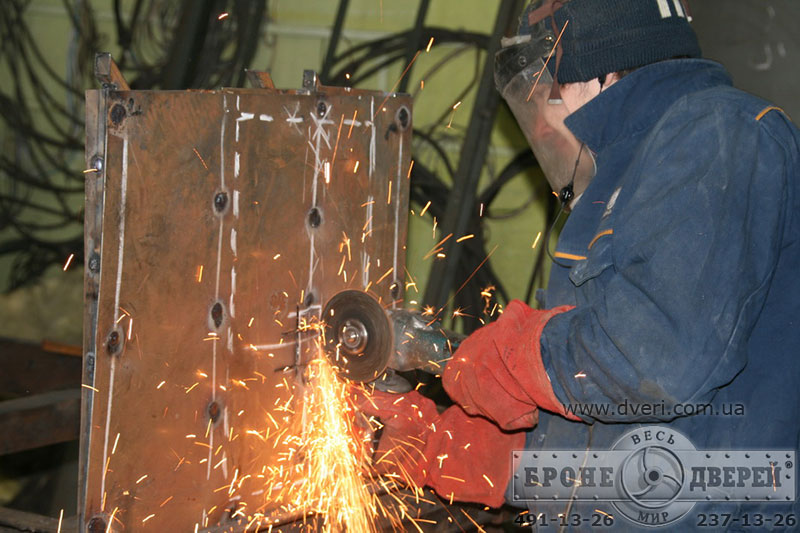

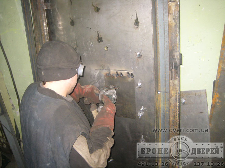

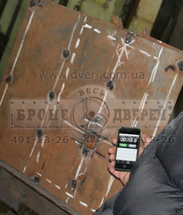

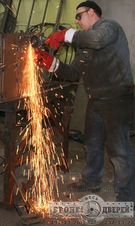

Как создавалась BODYGUARD 5/2.  Мы создали прототип двери и пошли с чертежами в лабораторию, которая их будет испытывать и попросили посмотреть, что у нас вышло.  Да, мы действительно вроде создали дверь отвечающую 5 классу, но подняв ДСТУ 1628 директор лаборатории нам сказал, что возможно использование и других инструментов, о которых мы, откровенно говоря и не задумывались, а именно вместо болгарки можно взять электропилу и другой инструмент. Как мы посчитали, таким инструментом, можно будет преодолеть нашу дверь примерно в 2 раза быстрее, чем мы думали. Это же катастрофа!

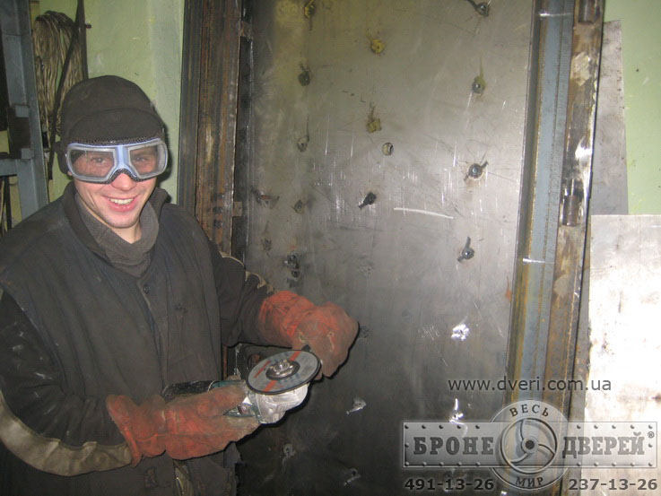

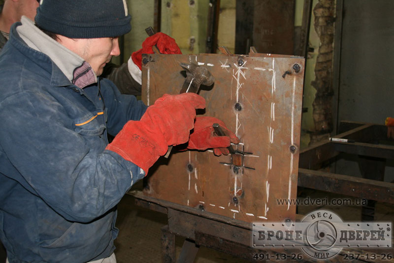

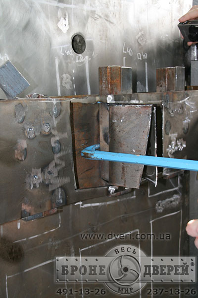

Узнав больше о возможностях действий злоумышленников, мы пошли дальше в нашу лабораторию думать над усовершенствованием нашей двери BODYGUARD 5/2. Мы создали другой образец, взяли инструмент на 5 класс по ДСТУ 1628 и продолжили испытывать. Мы просчитывали каждый сантиметр реза и каждую затраченную секунду на взлом. Но у нас все никак не получалось получить результат более 4-го класса, а нам нужен был 5-ый класс. Проблема состояла в том, что это двери в квартиры и их вес должен быть приемлемым - именно поэтому, нам приходилось искать компромисс между мощью, весом и ценой.

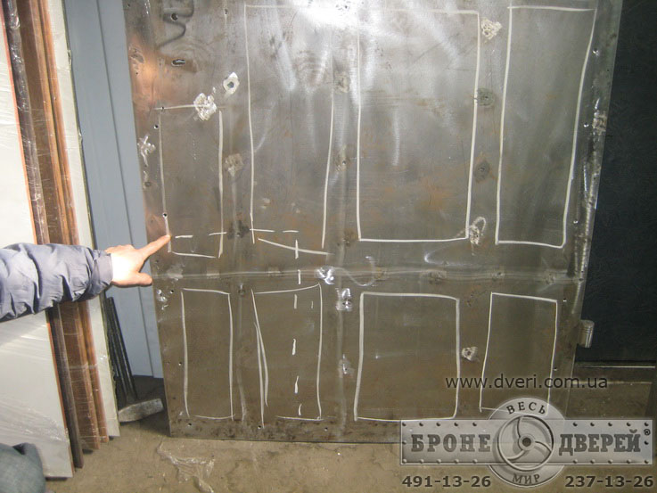

И так продолжалось 4 раза, пока мы все же не создали двери, в которых мы были действительно уверены.

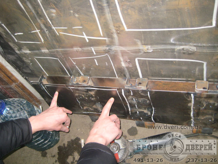

Мы экспериментировали с различными материалами и их комбинациями, и в итоге инструмент на 5-й класс преодолевал все наши препятствия, пока мы все же не нашли оптимальную комбинацию материалов и конструкции. В создании бронедвери принимали участие специалисты нашей компании и многие другие консультанты: аварийщики, испытатели из лабораторий и другие.

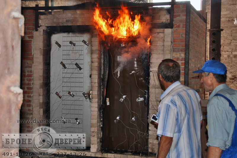

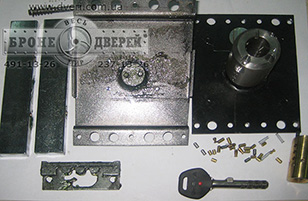

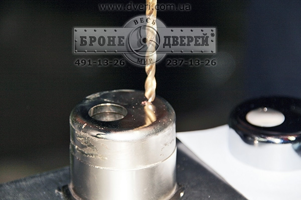

От идеи до создания первой двери на продажу у нас ушло около 1 года. На протяжении всего этого времени мы проводили испытания замков, броненакладок, консультировались с ведущими аварийщиками Украины, пока не подобрали оптимальную комбинацию замков, методов защиты и установки этих замков. В создании двери был учтен и старый наш опыт, полученый в предыдущих испытаниях - и на пожаростойкость, и на пулестнойкость и т.д. Без всего этого, создание двери было бы или вообще невозможным, или заняло еще больше времени.

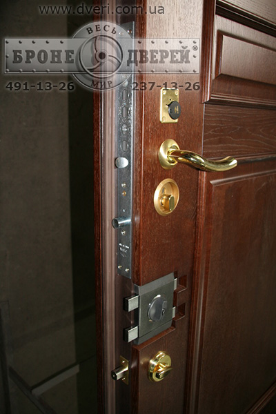

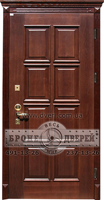

Вот так выглядит итог нашей работы!
