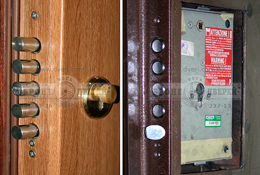

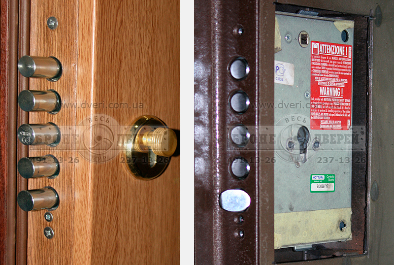

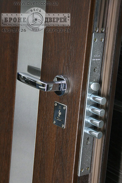

Тесты, проведённые компанией «Весь мир бронедверей», показали то, что принципиальной разницы в способе монтажа замка, устанавливая ригеля с проходом через торец двери или сбоку, нет. На высверливание замка это не влияет, на отжим: если у бронедвери в районе замка есть усилительные карманы, то замок отжать ломом или выдавить домкратом не получится.

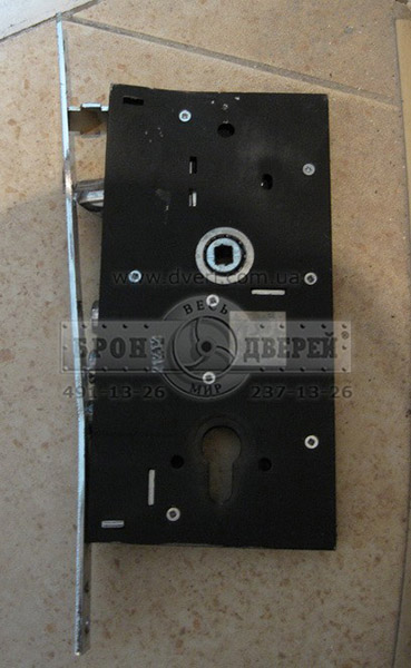

В то же время, способ установки замка изнутри полотна делает очень сложным обслуживание такого замка, ведь тогда приходится разбирать внутренний лист полотна для получения доступа к замку.

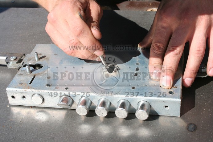

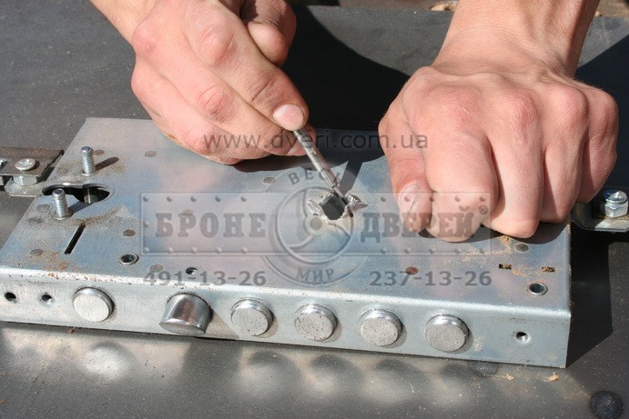

Предлагаем вам посмотреть наши испытания двери на взлом с разными способами монтажа замка:
Наши многочисленные испытания показали, что в результате взлома нет принципиальной разницы. Самое главное, что бы двери проходили такие испытания на взлом и отвечали высоким 3-4 классам и выше. Нет разницы, как при этом поставлен замок. Ведь, кроме того, как установлен замок, необходимо учитывать и усилительные карманы, и калёные пластины, и утопленные броненакладки, и ещё с дюжину других, не менее важных факторов.

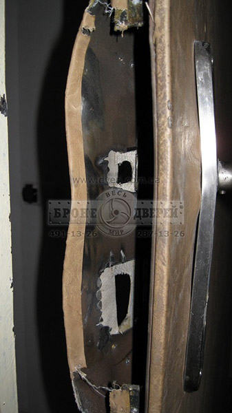

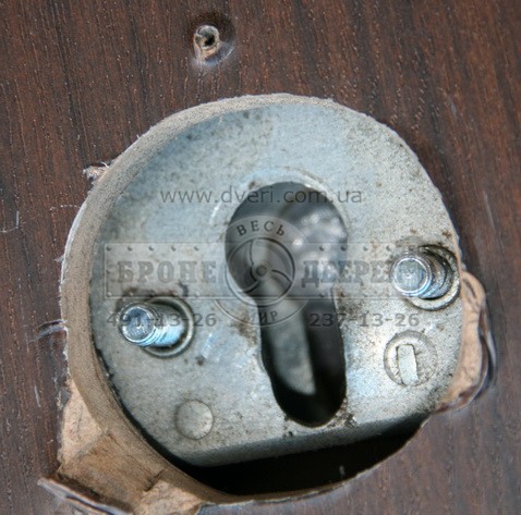

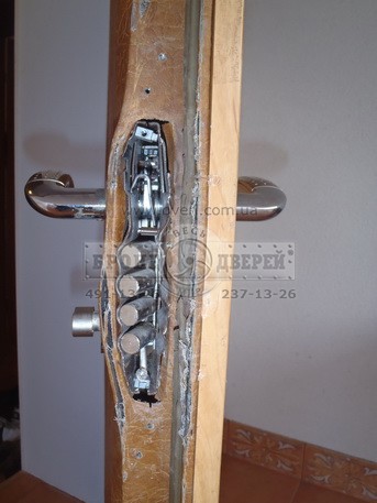

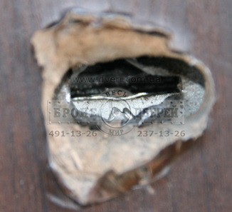

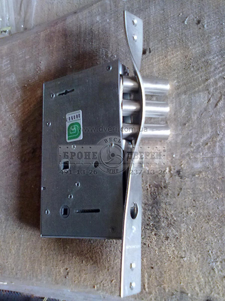

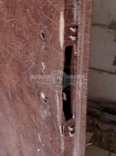

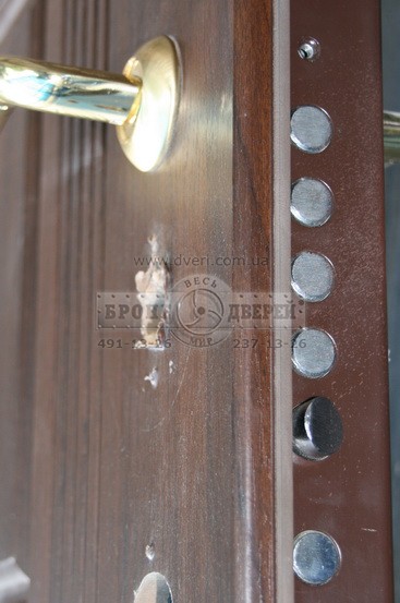

Вот примеры нескольких «удачных ограблений» – , где в #51, #54, #63 сообщениях замок установлен стандартно с планкой, а в #68 сообщении – замок установлен изнутри через полку.
Как видите, из-за того, что при изготовлении дверей было допущено много других ошибок, все типы установки замка не остановили воров.
Реальные случаи взломов двери с замками, установленными разными способами:
