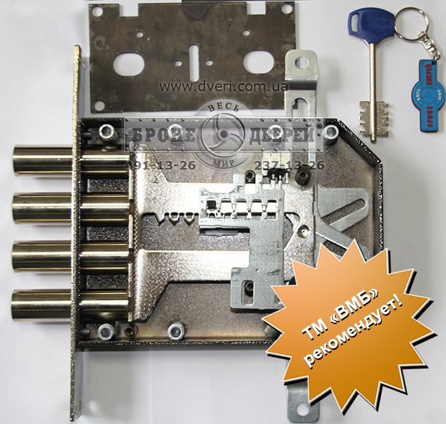

Наше предприятие в очередной раз провело испытание замков для бронедверей на взлом и вскрытие. В этот раз мы испытывали интересный российский замок Эльбор «Сапфир».
Смотрите про замок Эльбор «Сапфир» для металлических дверей

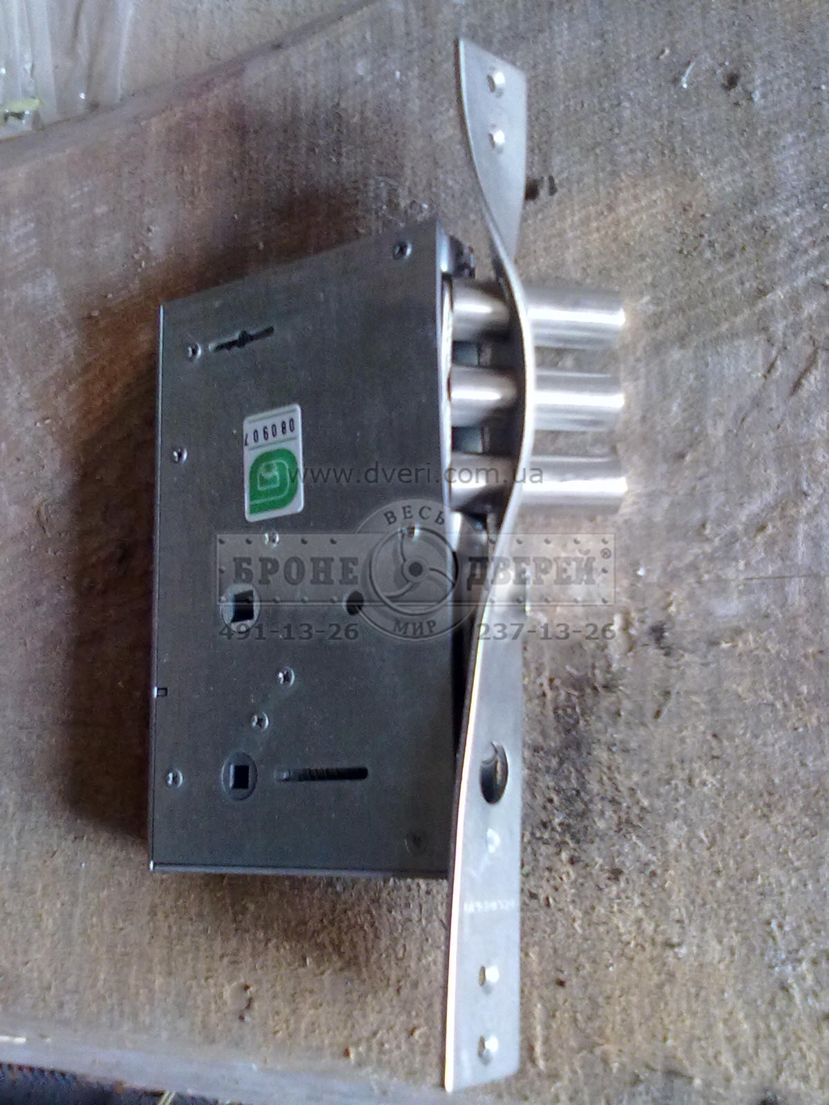

Интересная особенность данного замка – это мощные ригеля, которые наполовину остаются в корпусе. Напомню, что в закрытом состоянии практически у всех замков различных брендов ригеля практически полностью выходят из корпуса. В таком случае ригеля замков очень уязвимы на выдавливание, что подтвердила практика взломов входных дверей в квартирах.

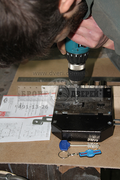

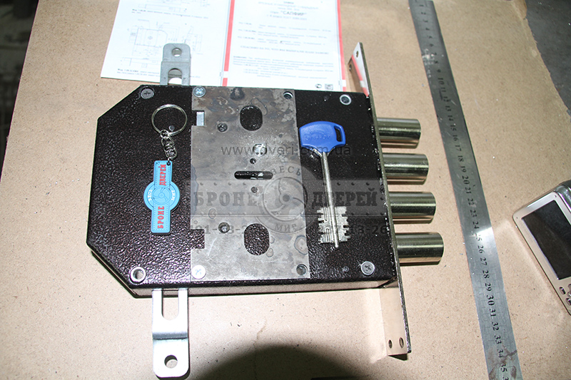

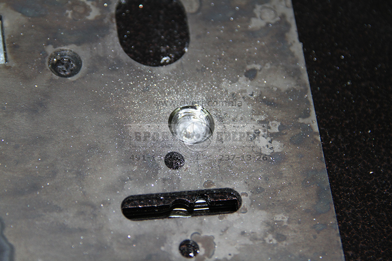

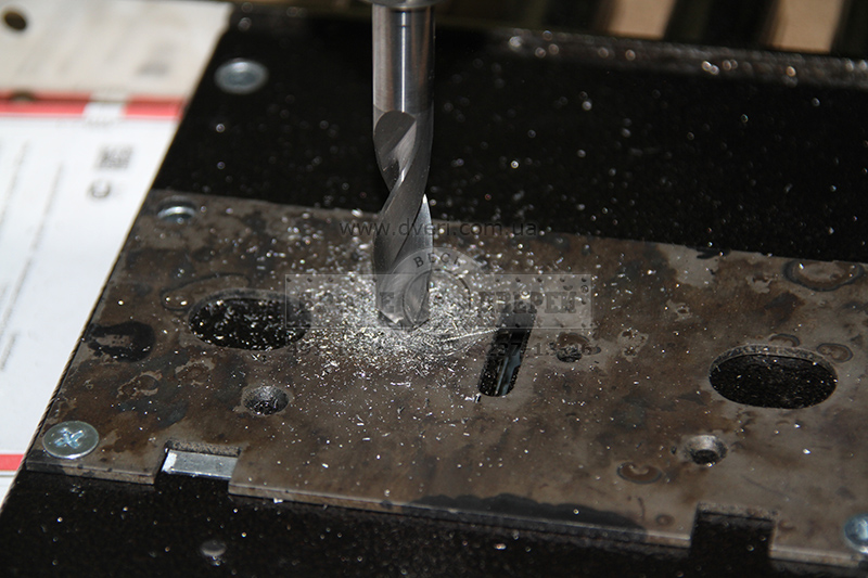

Что нас ещё порадовало в данном замке, так это то, что в стоимость сразу входит калёная пластина на корпус замка, защищающая основные элементы замка от взлома высверливанием, свёртышем и другими способами. Эту защитную калёную пластину мы и решили проверить на высверливание.
Сначала мы решили проверить стойкость защитной пластины обычным сверлом. Конечно, она не просверлилась. После попытки просверлить пластину обычным сверлом мы взяли специальные сверла (из понятных соображений мы не описываем их названий). Данные свёрла медленно, но уверенно начали вгрызаться в пластину. Как видно из нашего видео, высверливание пластины спецсвёрлами заняло около 5 минут.
Важно помнить, что просто просверлив дырку в пластине, вы ничего не добьётесь, поскольку необходимо произвести ещё несколько действий. По понятным причинам, мы эти действия не показываем.
Результат испытания: пластины хорошие и полностью отвечают своей задаче.

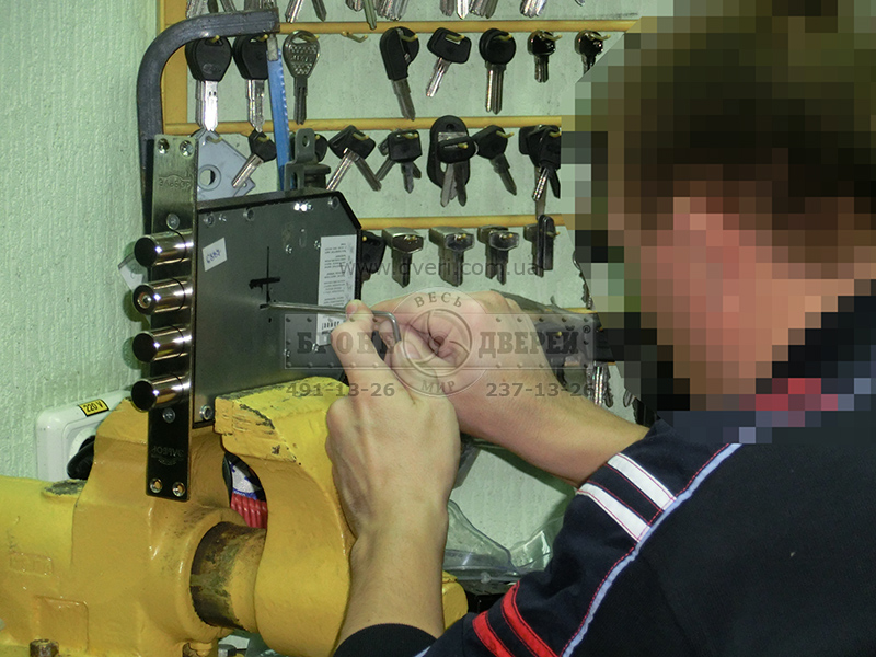

Вскрытие замка Эльбор «Сапфир» отмычками:
Кроме нашего испытания на сверление обычными и специальными сверлами, мы решили испытать данный замок на вскрытие отмычками. Мы отнесли замок Эльбор «Сапфир» к нескольким лучшим аварийщикам и все они сказали, что замок неплохой, но вскрыть его отмычками несложно, несмотря на его специальные приспособления на сувальдах против отмычек. Одного из известных аварийщиков я тут же попросил продемонстрировать на деле как он может вскрыть отмычками замок Эльбор «Сапфир» и он любезно согласился. Не поверите, но прошло около часа, а замок вскрыт не был. То ли мастер был не в настроении, то ли ещё что-то, но факт остался фактом. Мастер, впервые получивший данный замок на изучение, не отработав методики, несмотря на его устные убеждения, не смог вскрыть его с ходу даже за час.
Больше никто из аварийщиков мне не демонстрировал своих умений, но моё мнение осталось где-то посередине. Наверное, аварийщик сильно волновался и замок Эльбор «Сапфир» тоже всё же не так просто вскрыть, как «на словах»...
Уж больно я люблю всё своими глазами смотреть, а то рассказывают, что нет невскрываемых входных дверей... А вы попробуйте вскрыть! И покажите.
