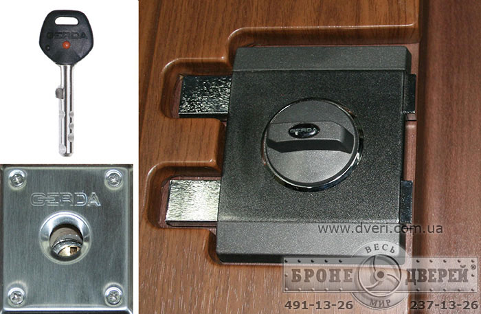

Замок GERDA tytan ZX известен в нашей стране уже очень много лет и его можно купить во многих магазинах. Данный замок производится в Польше. Данный замок принципиально отличается от большинства известных нам замков своим специфическим ключем – в виде трубки. Gerda производит много различных моделей замков, но именно эта, пожалуй, самая специфичная и удачная.
Кроме того, что у данного замка совершенно необычный профиль ключа, у него еще и есть функция блокировки внутреннего барашка поворотом ключа снаружи. То есть, закрыв на 2 оборота замок, – его можно открыть изнутри, а закрыв его более, чем на 2 оборота и барашек блокируется. Таким образом, при проникновении вора через окно, он не сможет барашком открыть замок и выйти через дверь.

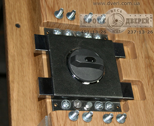

Проблемой данного замка является специфичность конструкциион накладной, но это только начало. Второй проблемой данного замка являлась неграмотность производителей металлических дверей. Приведем пример: как бы ни был хорош замок, но если его ставили на стальной лист толщиной в 1 мм (хотя вы знаете все говорят 2 мм, но далеко не все ставят 2) и закрепить по простому, по народномуна 4 самореза, то при первом же ударе кувалдой саморезы вырывались из жести и замок залетал в квартиру. Производитель пожалуй предусмотрел и такой ход событий и в комплекте прилагает специальный стальной штифт, но давайте смотреть правде в глазаего никто не ставил, а зачем?! Да все равно и его не хватало от кувалды. Поэтому многие отказались от установки такого замка.
Проводя поиск для наших защитных дверей BODYGUARDтм необычных замков, наше предприятие снова обратило внимание на замок GERDA tytan ZXв виде его «невскрываемости». Проведя серию экспериментов и большое количество консультаций мы вынуждены были пересмотреть конструкцию двери и отделки специально для замка GERDA tytan ZX.

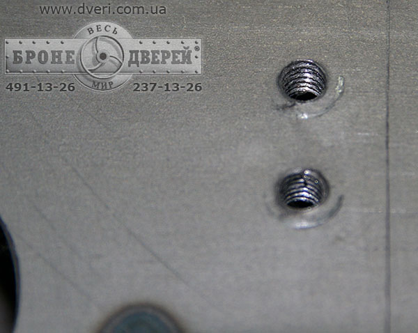

А именно: если его крепить непосредственно на металл, а не МДФ отделку (для чего мы изменили тех. процесс изготовления фасадов) и усилить замковую часть с 2 мм до 8 мм в месте вкручивания болтов и крепить замок не на 4 самореза в металл 1.5 мм, а крепить 8-мю болтами в 8 мм сталь с нарезкой резьбы и еще несколько наших фирменных хитростей то замку не будет равных!

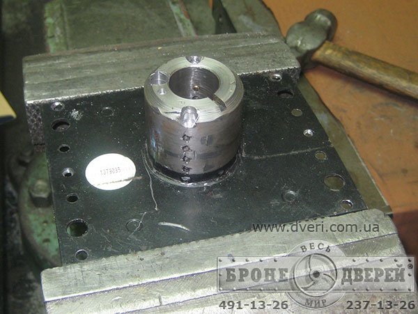

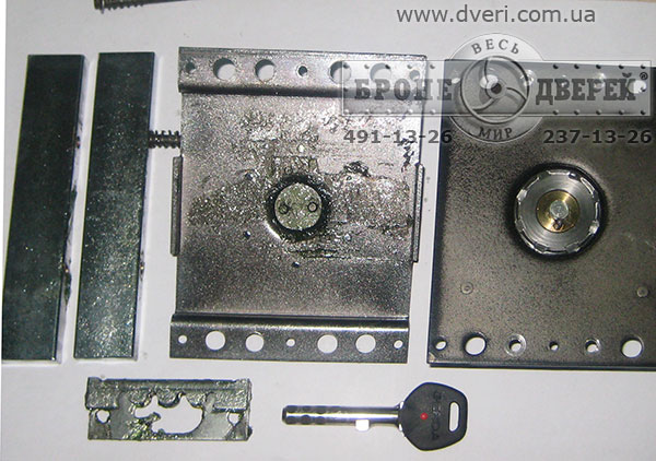

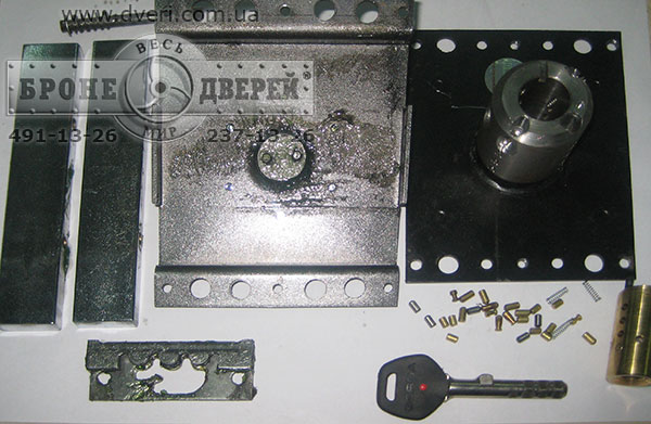

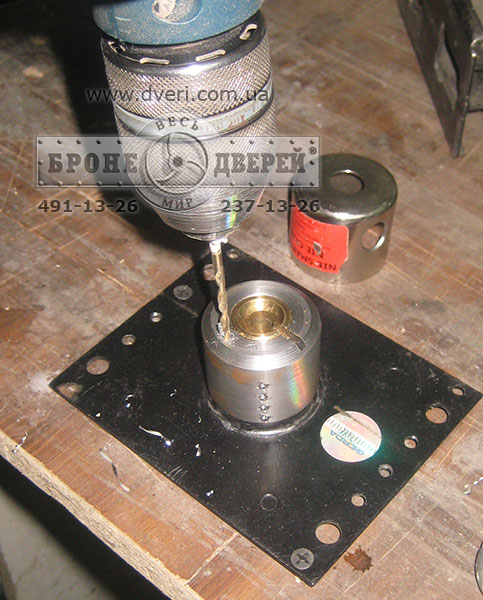

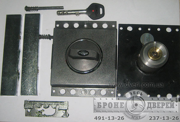

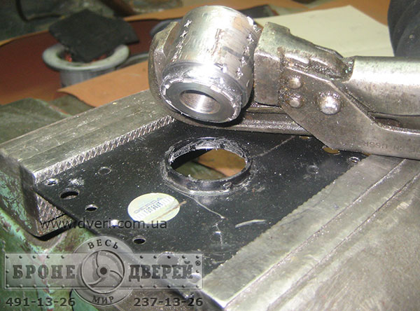

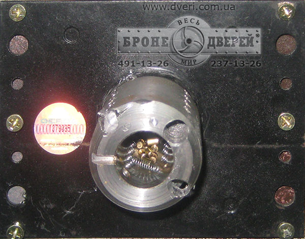

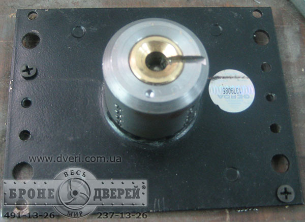

На фото мы показываем собственный эксперимент по вандальному взлому замка GERDA tytan ZX, не установленного в дверь (как вы поняли, от двери даже зависит больше, чем от замка). Пины оказались очень интересными и различных форм даже грибовидными. Кстати и из различных сортов металлов. Высверливание пинов нам ничего не дало и просверлив в замке много дыр, мы не смогли этим ничего добиться, время не засекалось т.к. в этом не было необходимости. Высверливаниеничего не дало, в отличии от высверливания хвостовика у сувальдного замка, которое обычно приводит к победе за 5-15 минут.
Мы конечно нашли управу на замок и смогли его уничтожить так, чтоб его можно было открыть, но мы еще раз напоминаем замок вчистую и замок в двери под стальными листами и возможными усилениямиэто две совершенно разные вещи. Конечно с моральных соображений, мы не описываем метода и инструмента, ведь наша задачаизучение и защита.

Замок отличный и если поморочиться с его монтажом, то равных ему нет! При продажной цене в среднем около 100 у.е. можно пожалуй дать ему пальму первенства в разделе цена-невскрываемость. Но маленькое «но»: если вам такой замок поставят не совсем по совести он может обернутся и против вас, но это не его вина, а вина производителей дверей, а тут надо быть действительно очень осторожным и внимательным. От себя порекомендуем в случае покупки двери с таким замком, не поленитесь и попросите производителя показать вам как он закреплен, какая толщина стали в месте крепежа и сколько винтов. Это займет не более 5 мин. Но зато вы сразу все увидите сами. Для этого достаточно поддеть пластиковую крышку со стороны квартиры, посчитать винты и выкрутив один из них, увидеть толщину стали под крепеж. Даже если там будет 8 винтов, а сталь 2 мм этого не достаточно, сталь должна быть гораздо толще.
