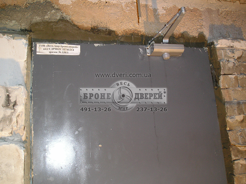

В декабре 2011 года предприятие «Весь мир бронедверей» успешно провело очередные испытания. Испытывались на 30 и 60 минут пожаростойкости технические противопожарные двери с доводчиком.
Технические противопожарные двери должны испытываться с доводчиками и по новым нормативам, в зависимости от класса огнеупорной двери, огнестойкие двери должны проходить различные циклы открываний и закрываний – от 5 до 50 тысяч циклов.
Есть определённая разница между противопожарными дверями и дверями с пределом огнестойкости. Основные отличия в том, что противопожарные двери должны быть с доводчиком и испытуются на цикличность открываний, а также на пожаростойкость вместе с доводчиком. Двери с пределом огнестойкости испытуются без доводчиков и обычно это квартирные входные двери, а вот противопожарные это обычно технические двери.

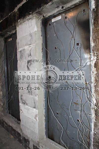

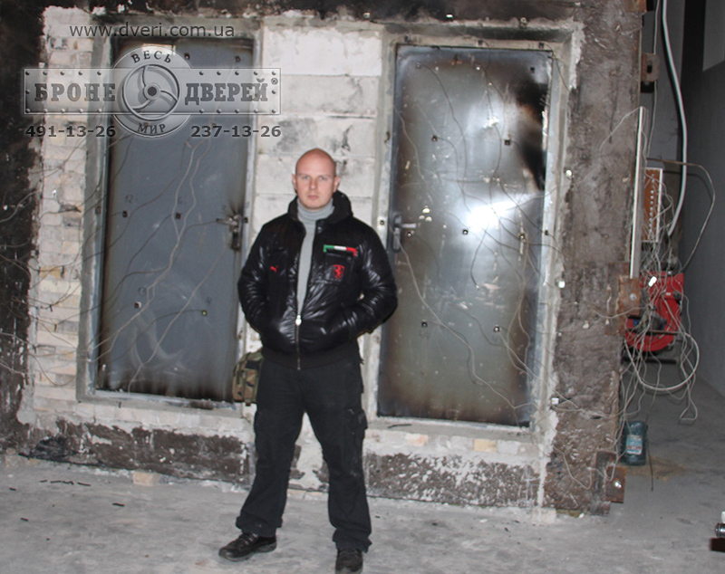

Пожаростойкие двери EI-30 и EI-60 на испытаниях:

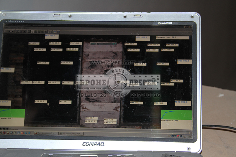

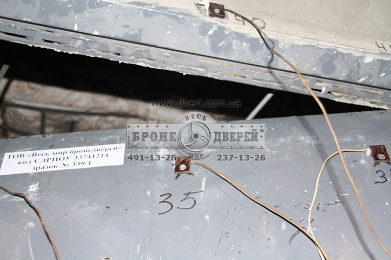

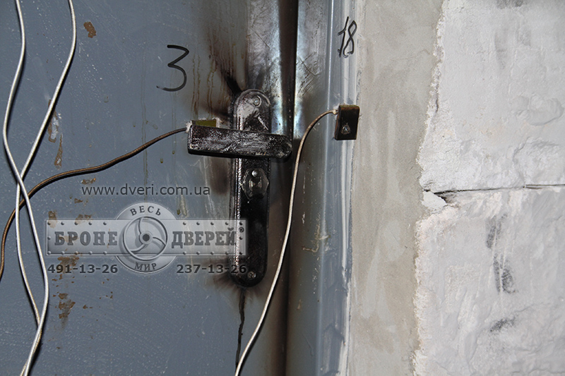

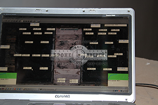

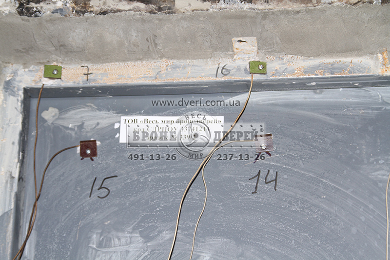

Во время испытаний температура в печи превышает 850°C, а то и 900°C. Как вы видите на противопожарных дверях расположены термопары – датчики, фиксирующие температуру поверхности пожаростойких дверей и выводящие показатели на компьютер.

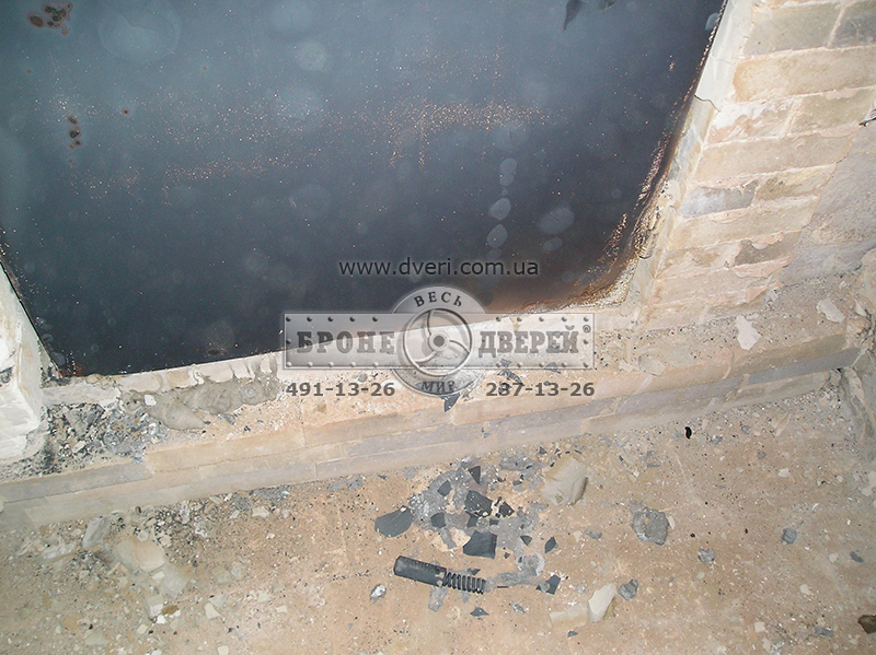

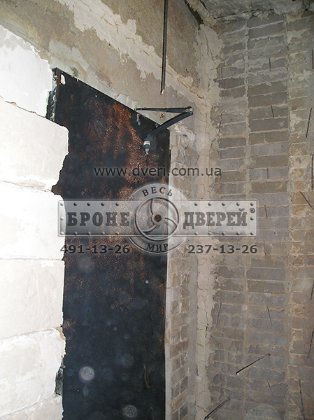

Пожаростойкие двери после испытаний:
По результатам данных испытаний наши противопожарные двери соответствуют заявленным 30 и 60 минутам пожаростойкости.
