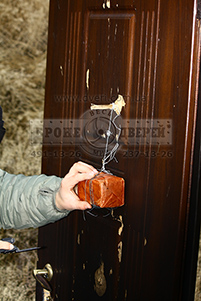

Как вы можете видеть: хотя и наружный лист входной двери был деформирован, осколки гранаты не пробили бронедвери и взрывная волна тоже не разорвала дверное полотно, что подтверждает их высокие защитные характеристики.
После взрыва гранаты мы решили проверить эти же бронированные двери, отвечающие всего-навсего 3-му или 4-му классу взломостойкости по государственному стандарту ДСТУ ENV 1627:2004, взрывом 1-го килограмма тротила. Данная модель металлических дверей – это по сути самая слабая из наших защитных бронедверей и взрыв 1-го килограмма тротила конечно её порвал. Поэтому для более высокой защиты от взрывов у нас есть специальные взрывоустойчивые бронедвери 9-го класса защиты от взлома для банковских хранилищ.
