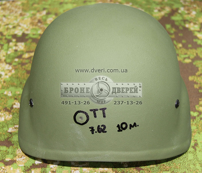

Испытание на пулестойкость каски израильской 2 M PASGT Kevlar:

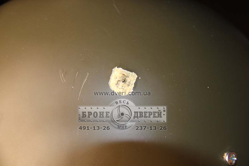

Испытание на пулестойкость проводилось в лаборатории ЦСБО. Каски, поступившие к нам, были выпущены в сентябре 2014 года - новейшие и на них была маркировка о соответствии стандарту NIJ-3а, увидеть информацию о котором можно у нас в разделе сравнения стандартов.

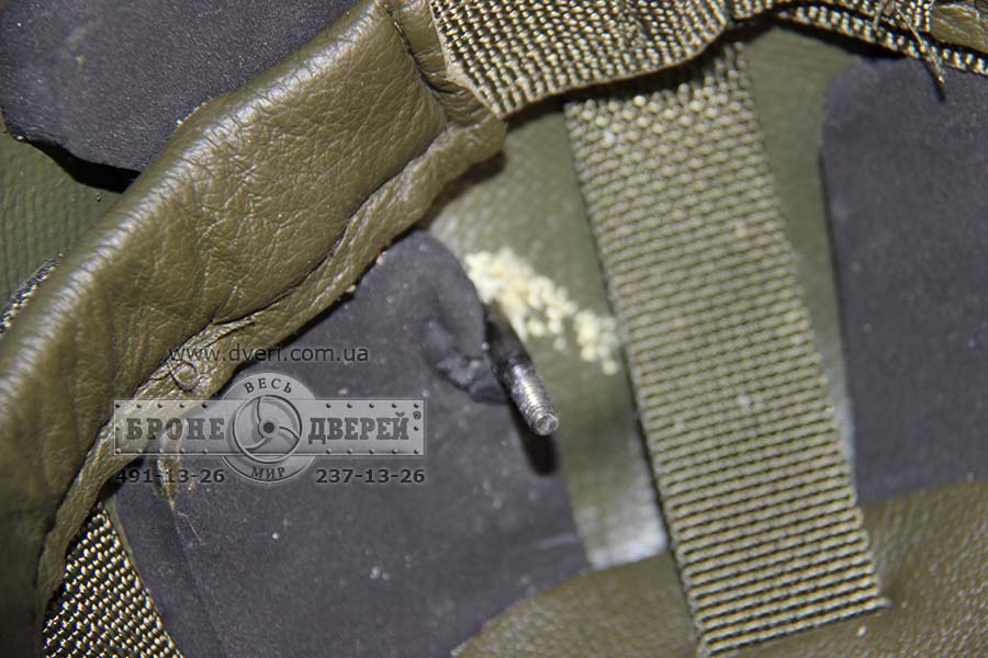

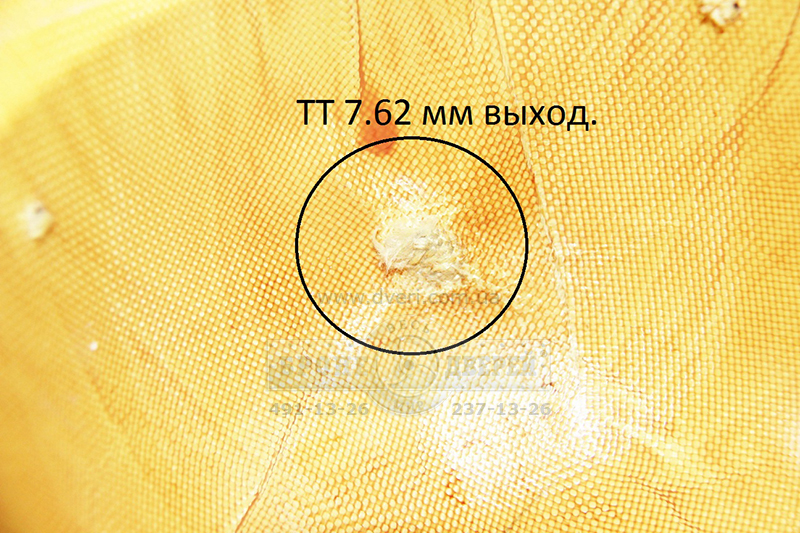

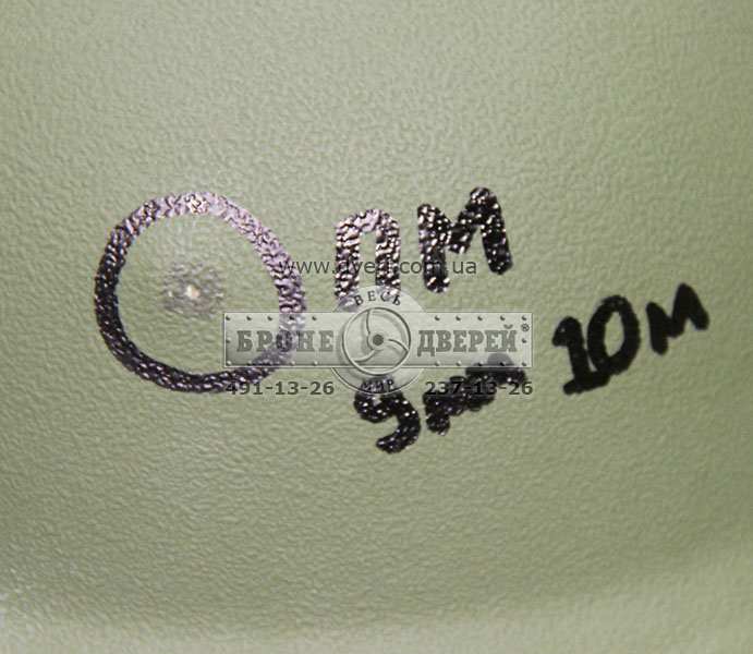

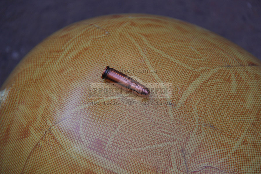

Стандарт NIJ-3а ошибочно считают соответствием 2-му классу по ДСТУ. Это не так. В NIJ-3а нет пистолетных пуль ТТ; там все пули более круглые и по показателям близки к ТТ, но в некоторых случаях пуля пистолета ТТ пробивает броню соответствующую NIJ-3а, но это не говорит о некачественной броне, а лишь о том, что пуля пистолета ТТ немного мощнее по пробою требований NIJ-3а. Одним словом, по результатам теста кевларовая израильская каска выдерживала пули ТТ; некоторые не выдерживала. На фото ниже видно небольшую вмятину с внутренней стороны каски. Согласно нормативов, «запреградное воздействие» находится в норме.
Испытания каски проводились пулями для советского оружия и по украинскому ДСТУ. Стрельба проводилась с 10-ти метров пулями пистолета ПМ, и пистолета ТТ.
Каска выдержала все выстрелы пистолета ПМ и часть выстрелов ТТ. Согласно результата испытаний можно сделать выводы о соответствии каски заявленному классу NIJ-3а и о том, что эти каски могут быть хорошей защитой для бойцов от осколков и пистолетных пуль. Из всех, проверенных нашей компанией касок, эти показали один из лучших результатов.

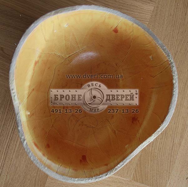

На первый взгляд, каски выглядели очень хорошо и внушали доверие. Мы решили начать наш тест с пистолета ТТ калибра 7,62 мм 2-ой класс по ДСТУ.
Испытания каски на 1 и 2 классы
Первый выстрел и каска - пробита! ТТ пробил итальянскую каску. Мы немного разочаровались и попросили проверить каску на 1-ый класс (пистолет ПМ, пуля со стальным сердечником). Выстрел и снова каска пробита!
Каска не прошла испытания.

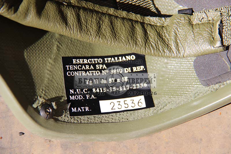

Характерная особенность. На каске нет лейбы о соответствии классу, дате изготовления и гарантии, как было указано на израильских касках. Позже пообщавшись с товарищами силовиками мы узнали, что они тоже пробили «Люгером» итальянские каски.
После испытания было принято решение не принимать каски на реализацию т. к. они не держали никакие пули: ни по 2-му, ни по 1-му классу. И при этом были очень дорогими.

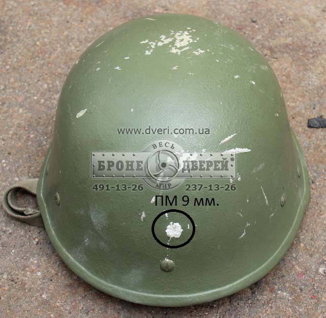

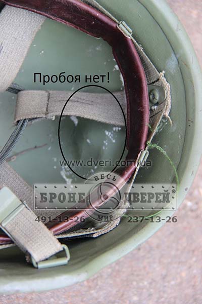

К нам попала в руки, пожалуй, ещё советских времен югославская кевларовая каска и, конечно же, мы её решили проверить. Учитывая её возраст, мы решили её проверить не по 2-му классу ТТ, а по первому классу по ДСТУ - это пистолет ПМ.
Югославская каска до испытаний.
После того, как мы произвели выстрел из пистолета ПМ по югославской каске - она к нашему удивлению его выдержала! ПМ не пробил каску! Результат нас очень порадовал; это в то время, как некоторые более современные каски не выдерживают пистолетную пулю - она выдержала.
Югославская каска после испытаний.
Проверять пистолетом ТТ мы не стали - решили пожалеть старушку.

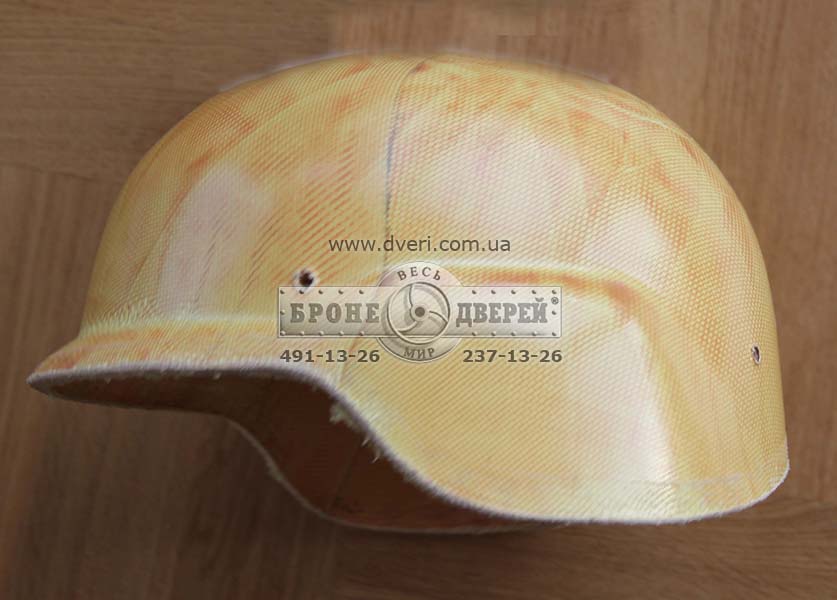

Испытание на пулестойкость каски ВМБ. Новая. Класс NIJ-3а.

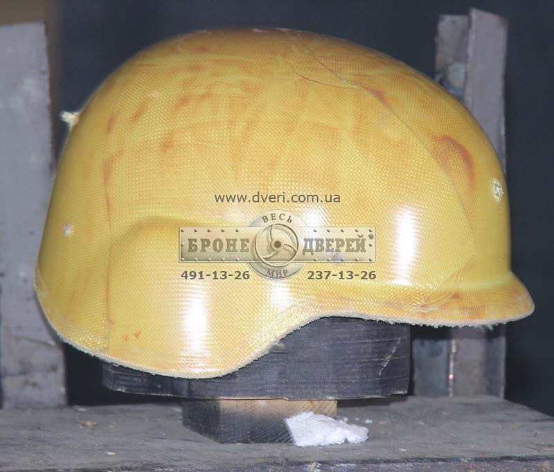

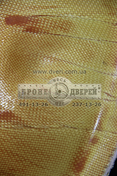

На испытания поступили заготовки касок ВМБ класс NIJ-3а. Каска без отделки и ремня. Каски отличаются большим размером, чем большинство, испытанных нами до этого. Обычно у нас были проблемы с большими размерами.

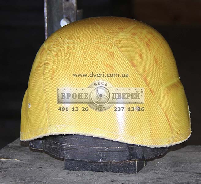

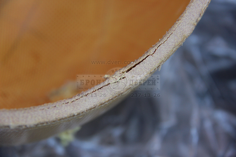

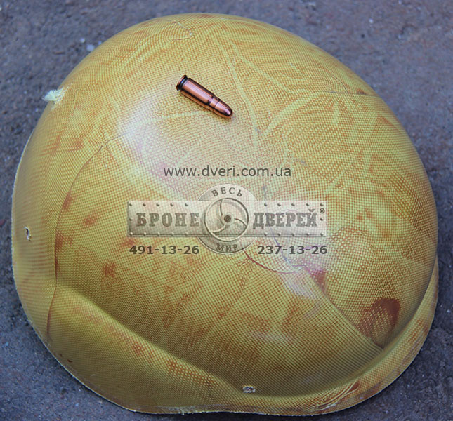

Все испытания мы стараемся проводить в лаборатории для получения максимально достоверных результатов. Чтобы была правильная, а не заниженная и так далее, скорость пули, также тип пули и так далее. Сначала мы решили произвести выстрел из пистолета ТТ, что отвечает второму классу по ДСТУ. Выстрел и... Пуля пробила каску. Поскольку каска была без отделки, то хорошо было видно небольшое отслоение кевлара по торцу каски, это видно на фото ниже.

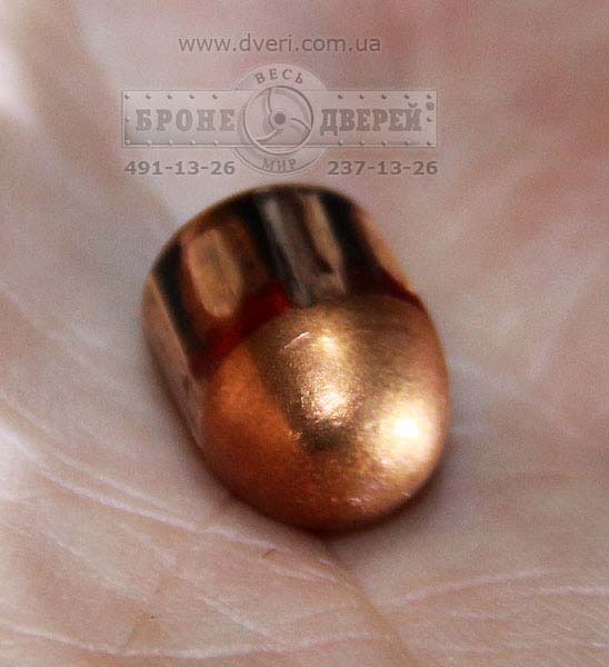

Но мы помним, что класс NIJ-3а - это не 2-ой класс по ДСТУ, а примерно 1а. Расстраиваться нет причин. Потом мы взяли и произвели выстрел из пистолета ПМ пулей 9х18 мм со стальным сердечником. Выстрел! Пробоя нет! Есть лишь небольшая выпуклость с внутренней стороны. Всё нормально!
Предварительный вывод после испытания. Сертифицированной каске ВМБ класса NIJ-3а можно доверять и она является хорошей защитой от пистолетных пуль и осколков. Гораздо лучше брать сертифицированные каски ВМБ, чем европейские сомнительного происхождения с просроченной датой использования и так далее.

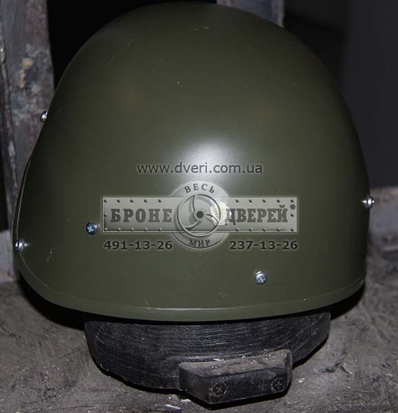

Полевые испытания этой же каски. 2 часть.
Спустя примерно 1 месяц мы поехали на полигон с различными касками и т. д. и провели расширенные испытания в полевых условиях. Стреляли с 5 метров, без замеров скорости с боевых пистолетов, а не баллистических стволов. Испытания проводили с пистолетом ТТ и Glock. Результат каски от "ВМБ" нас очень порадовал - ни 1 пуля ТТ не пробила каску! Пули Glock было принято решение поберечь, ведь ни ТТ, ни ПМ не пробил!

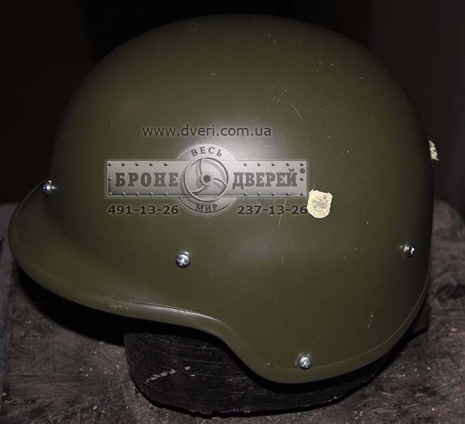

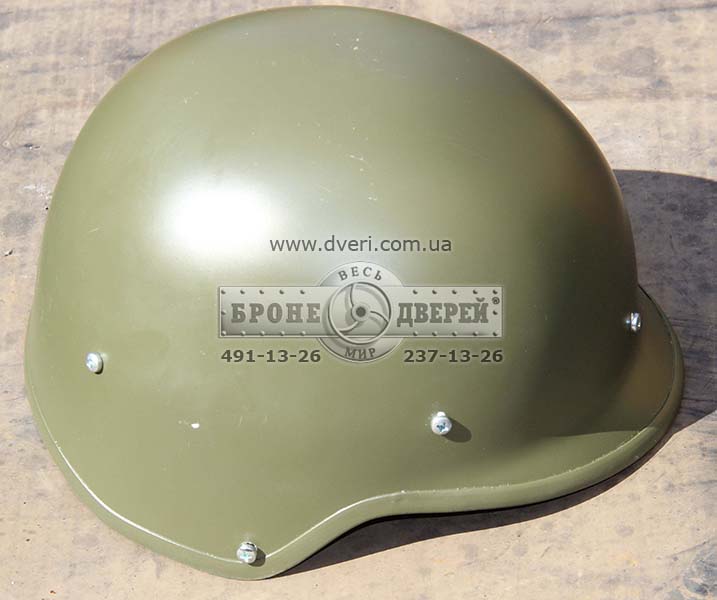

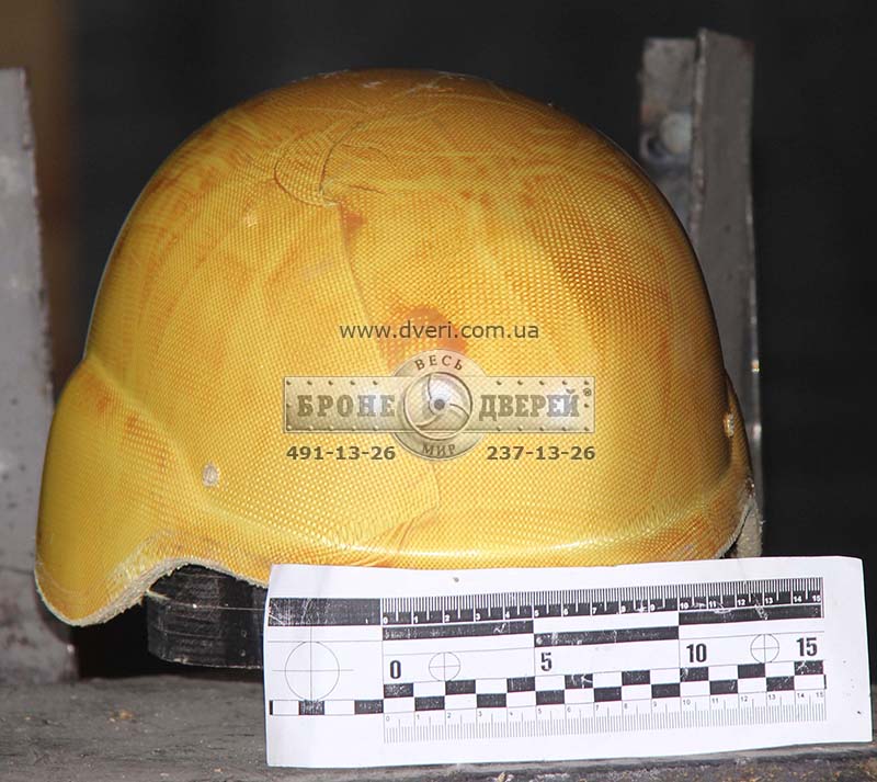

2-ой вариант заготовки каски от ВМБ. Предварительное, рабочее название - ПАТРИОТ.
Лаборатория: тест по 2-му классу.
Каска выдержала ТТ (2-ой класс ДСТУ В 4103) и сейчас проходит сертификацию.

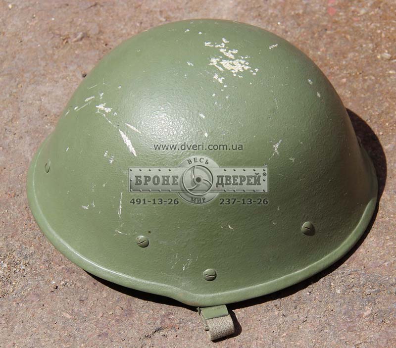

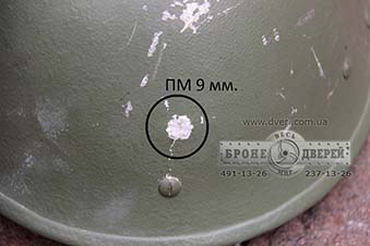

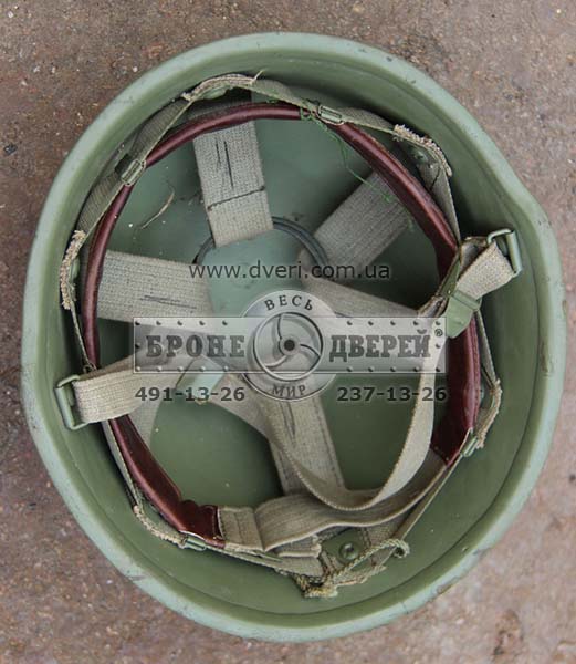

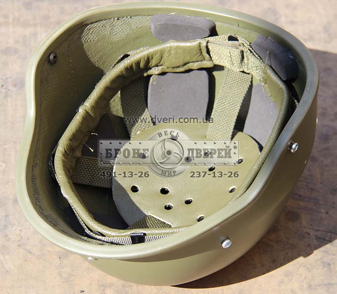

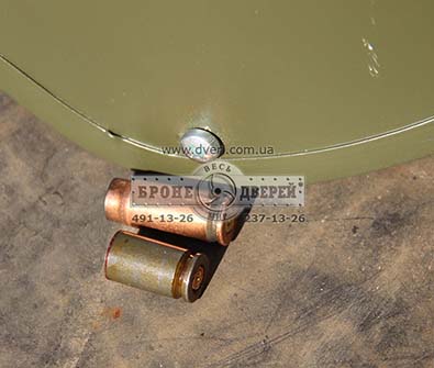

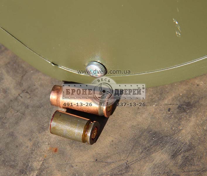

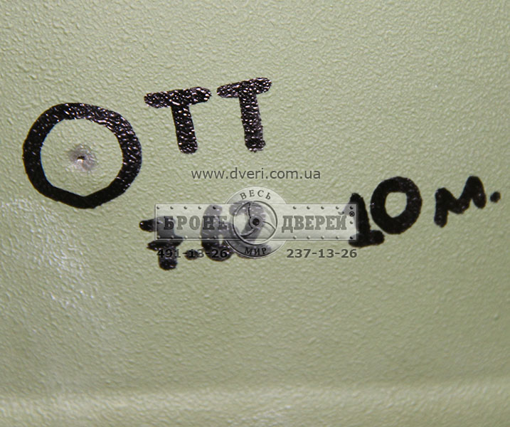

Советская стальная каска ШС
Итог испытания: такая каска не "держит" ни один пистолетный патрон! Не рекомендуем.
