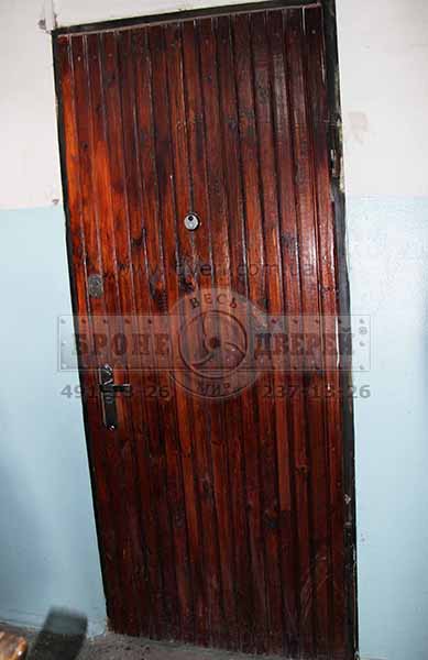

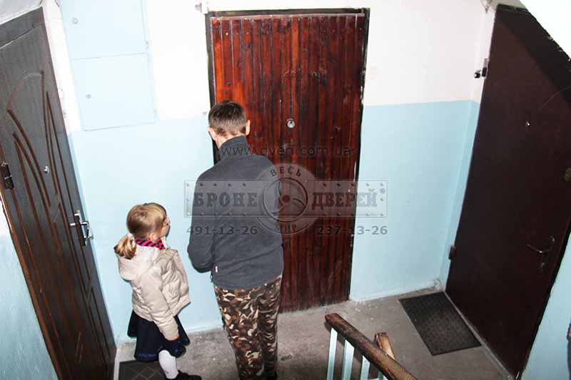

Несмотря на очень плотный график испытаний и другое, к счастью, мы нашли время приехать и проверить двери гаражного производства на взлом. Предварительно, я видел несколько фото дверей и сделал свои небольшие предположения по обычным фото.

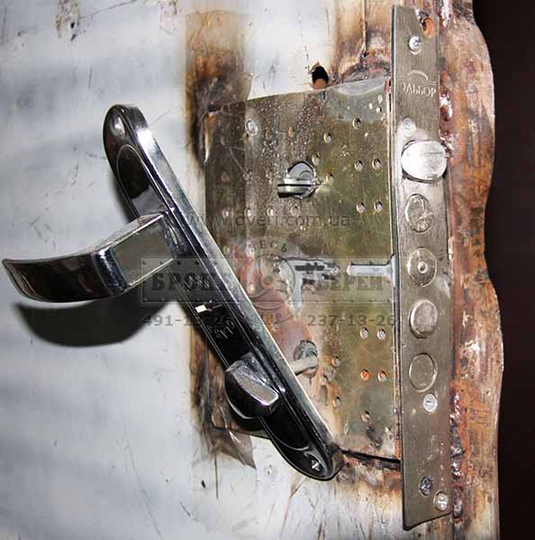

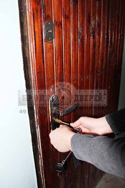

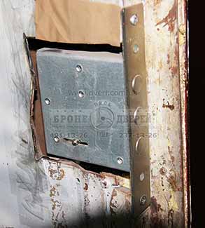

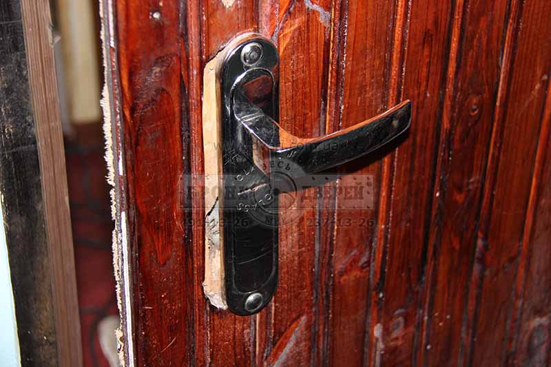

Стальная дверь представляла из себя двухлистовую дверь с коробкой из уголка. Отделки со стороны квартиры не было, а отделка снаружи - вагонка сосновая. Замок верхний Гардиан 1001, внизу замок Класс 012. Оба замка сувальдные: Гардиан - хлипенький, а вот Класс будет помощнее.

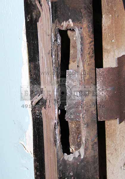

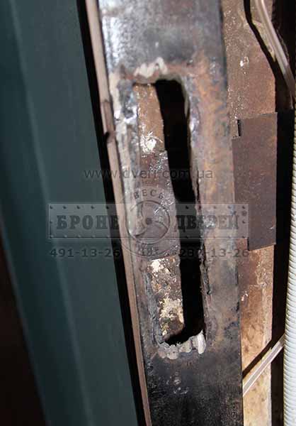

Входные двери изготовлены довольно грубо: ужасно вырезанные отверстия под ригеля замков, грубая сварка и другое.

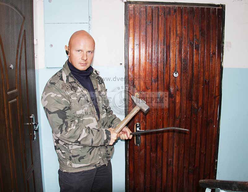

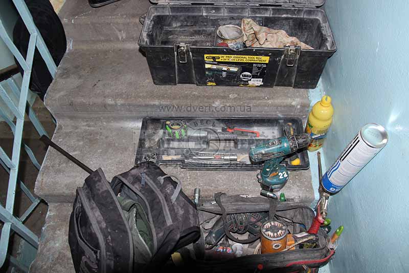

Предположения были следующими: двери без проблем можно будет высверлить и 4-ый класс им присвоить соответственно никак не получится. Выбить ногой их не получится, значит 1-ый у них уже есть. Мы решили использовать самый распространенный инструмент используемый ворами - ломики, отвёртки, молотки и другое. Одним словом всё то, что есть у нас дома. Кроме этого, хотим отметить то, что такие замки не очень сложно открыть отмычками и в зависимости от опыта и инструмента вскрывающего, такие замки можно открыть от 2 минут самоимпрессионной отмычкой и до 30-60 минут отмычками. Эти способы вскрытия не зависят от двери, а зависят от замков и они известны и так. Более того, воры отмычками практически не работают! Посмотрите по ссылке нашу собственную статистику взломов и вы сами увидите как именно работают воры.

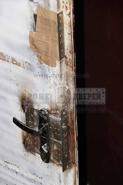

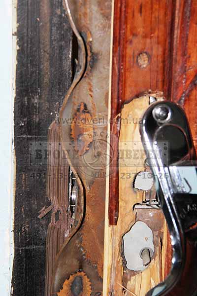

Приехав на место, мы более детально изучили двери и заметили очень распространенную уязвимость - доступ к ригелям замков. Если есть доступ к ригелям, то большинство воров замки просто забивает.

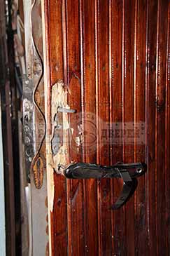

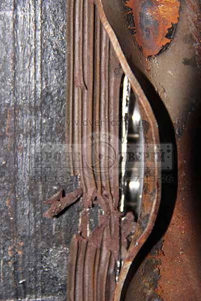

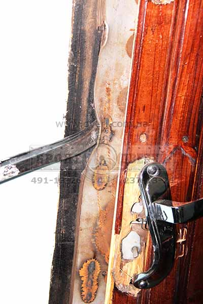

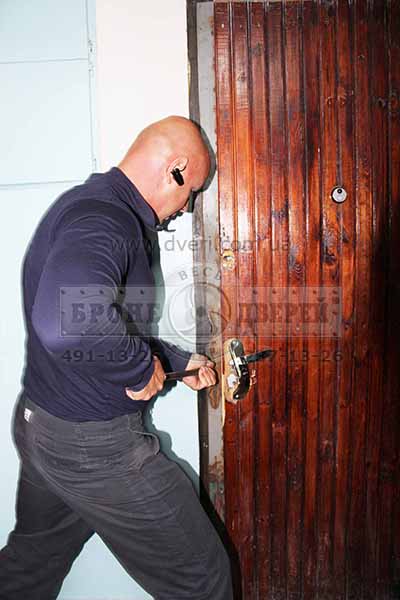

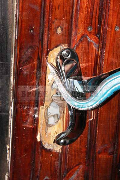

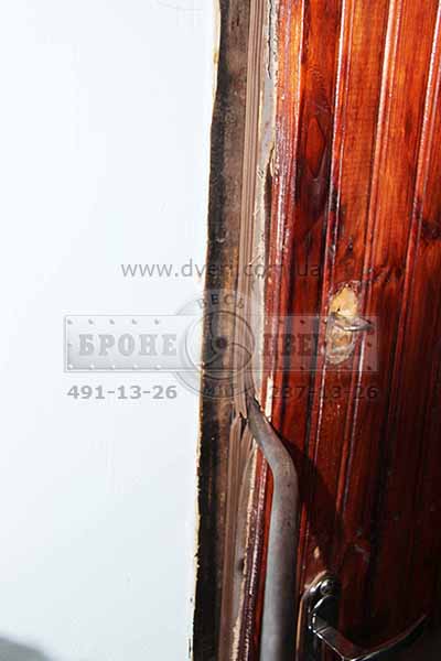

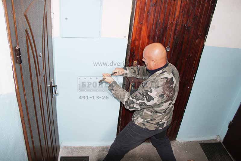

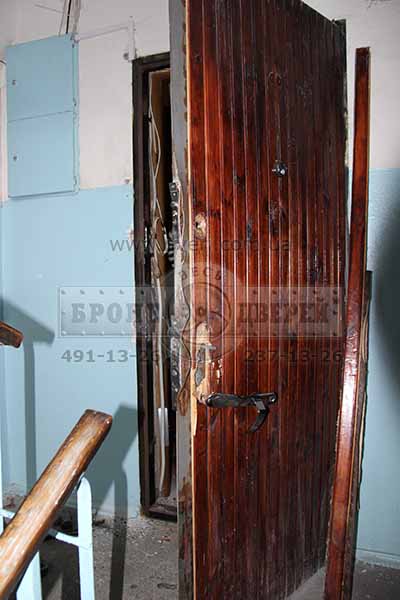

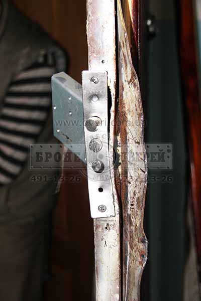

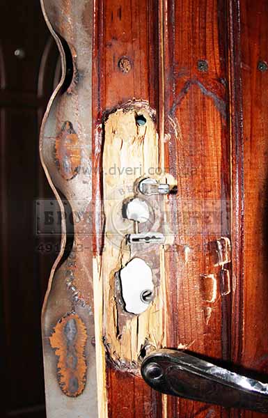

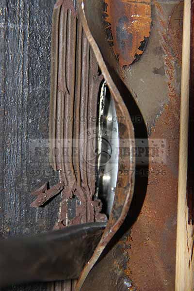

Поскольку этот способ был слишком очевиден, как и его результат, мы решили попробовать двери взломать более сложным способом взлома - отжать полотно ломом. Как мы это делали, видно из фото. Мы закрыли двери снаружи на все замки и начали ломать бронедверь.
Несмотря на то, что притвор у двери был однолистовой с толщиной всего около 2 мм, отверстия под ригеля замков были вырезаны сплошным неаккуратным овалом и двери были выполнены кустарно (без применения лазеров и прочей модной аппаратуры) - двери примерно за 30 минут нам не удалось отжать.
На наш взгляд, в этом сыграли значительную роль: достаточно нормальный металл на полотне, который дал ему необходимую жесткость и, конечно, мощные ригеля замка Класс 012. 4 ригеля диаметром по 18 мм и вылетом примерно на 40 мм сделали свое дело. Заметьте, системы "краб" (система закрывания замка вверх и вниз коробки) в этой двери не было.
Как мы видим, система "краб" в данном случае даже и не нужна. Что в очередной раз, подтвердили наши испытания. Если у бронедвери большая жёсткость – система "краб" двери принципиально не нужна.

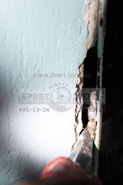

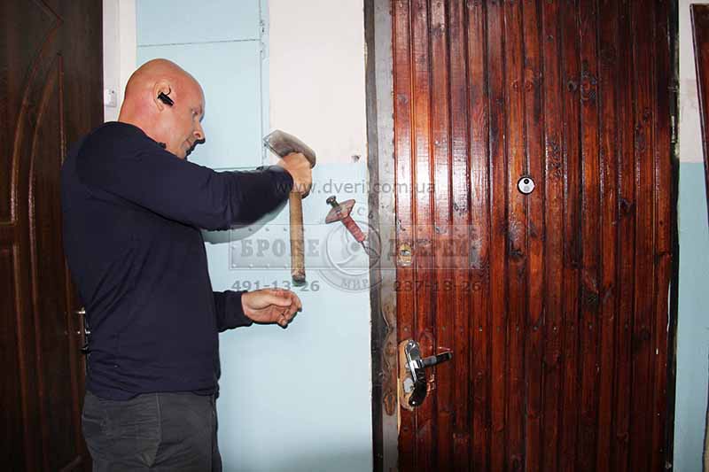

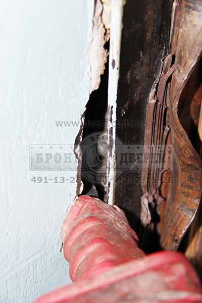

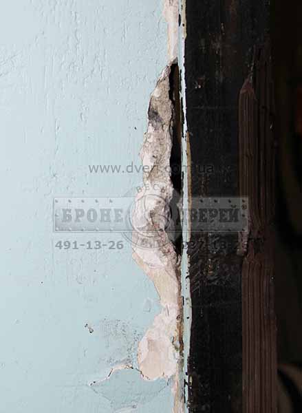

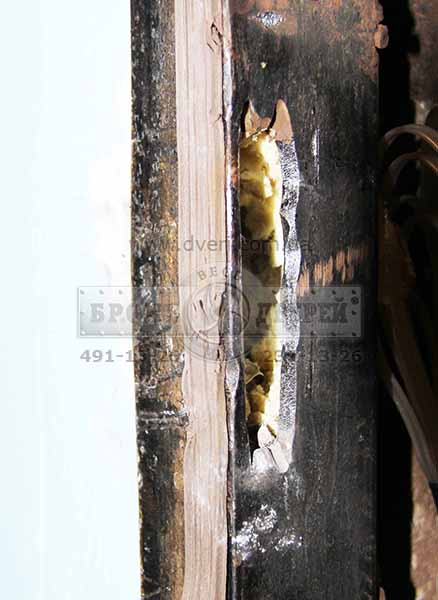

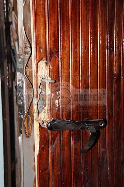

После проверки двери на отжим ломом мы решили пойти через ригеля. Хотя стена была выполнена из бетона и двери стояли довольно ровно - была возможность добраться до ригелей замков. Защиты ригелей в данной двери не было. Видимо установщики этой двери приняли решение её не делать. А зачем? Ведь двери стоят в бетоне!

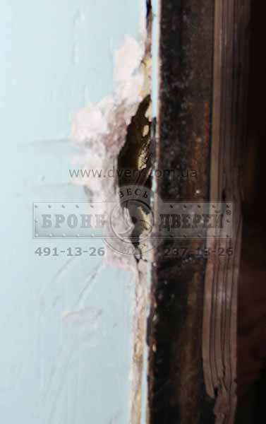

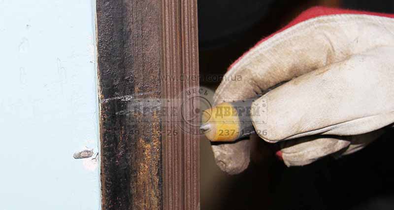

Одним словом мы принялись за работу. Конечно, из моральных соображений мы не будем описывать всю процедуру взлома двери и замка. Скажем только то, что практически все замки любого производителя имеют слабую сторону. Достаточно сильно ударить по ригелям и они сами заскочат обратно в замок. Воры давно об этом знают, производители не заботятся, а мы просто повторили действия известные многим ворам.
Мы работали так усердно, что я даже пострадал. Мне в лицо отлетела острая стамеска и я ещё очень хорошо отделался...

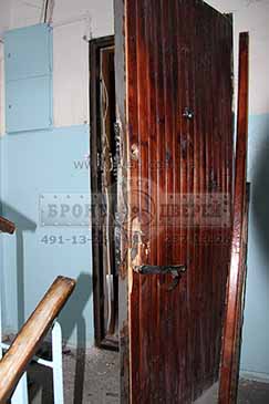

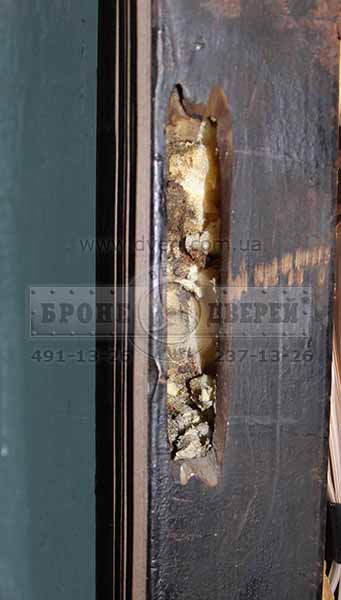

Результат - двери взломали примерно за 5 минут. Не 30 секунд, но и не час. Вы можете уидеть, что не так и много понадобилось сбить бетона. После всех издевательств над дверями, отверстия в коробке для ригелей замков не раздулись, как предполагалось ранее.
Общий итог испытаний:
Двери оказались не такие уж и ужасные и, хотя они сделаны «топорно», они реально могут дать фору многим современным дверям, штампованным (массового производства), которые сделаны с применением лазерного раскроя, станков с ЧПУ и прочей атрибутики Звёздных войн. Вот только без малейших представлений о безопасности и, конечно, без единого испытания и сертификата на взлом. Двери выстояли неплохо, но как это бывает в большинстве случаев - нашлось слабое звено, но именно оно и подкачало, причём сильно.
