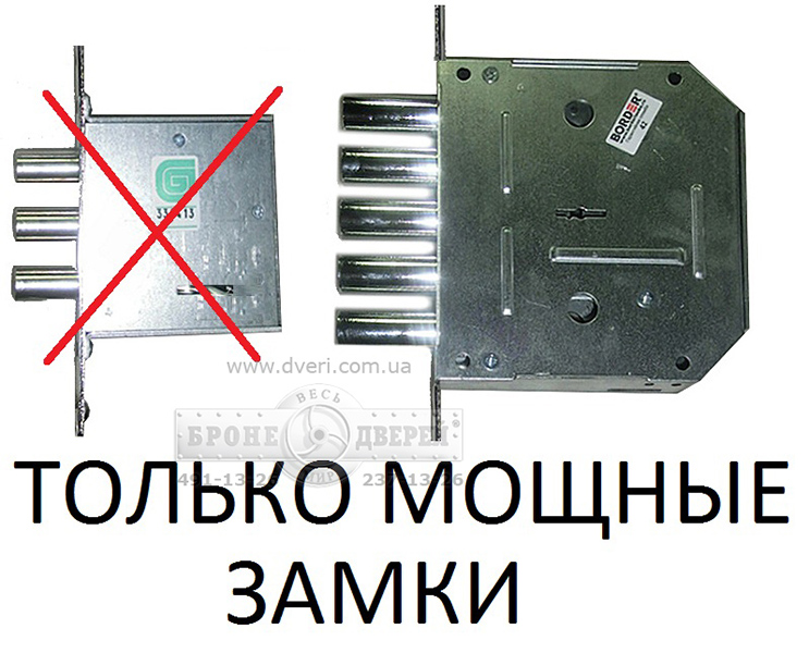

Напомню вам, что в базе у нас нет таких маленьких и хлипких замков как Гардиан, тут видимо было спецпожелание клиент поставить именно такой замок,
который не является базовым. Ух, не люблю я когда люди приходят со своими видениями как им надо делать двери и порой вынуждают нас менять базовые проверенные и толковые решения на какие то свои.

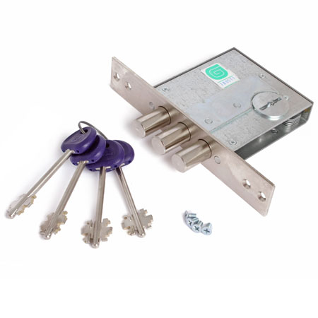

В них, по непонятной пока мне причине внесено изменение, а именно мощный замок
БОРДЕР ВМБ http://dveri.com.ua/articles/Zamki_BORDER.html
заменен на популярный и модный Гардиан 5001.

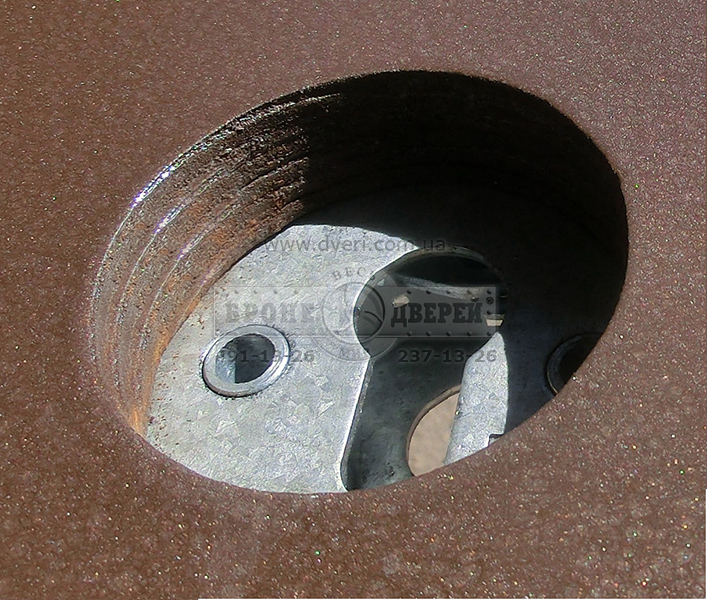

Тут можно посмотреть наш тест замка Гардиан 5001 сверлением.
http://dveri.com.ua/articles/Ispitanie_zam...sverleniem.html

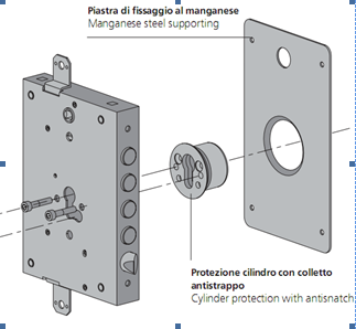

Замок нижний Моттура с системой блокировки. http://dveri.com.ua/articles/Zamki_MOTTURA.html

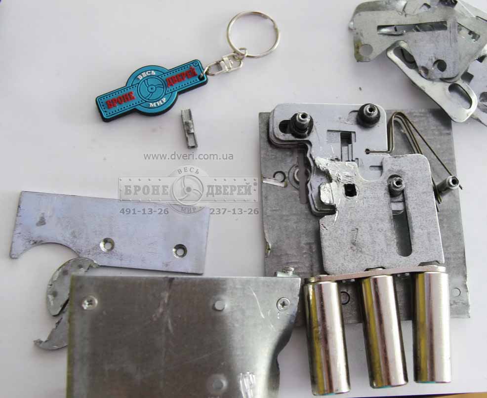

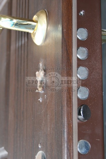

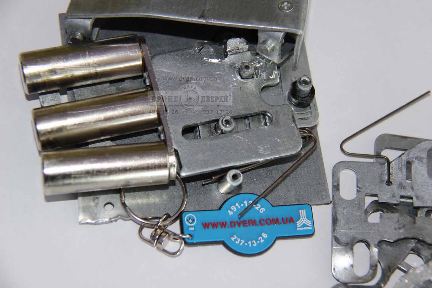

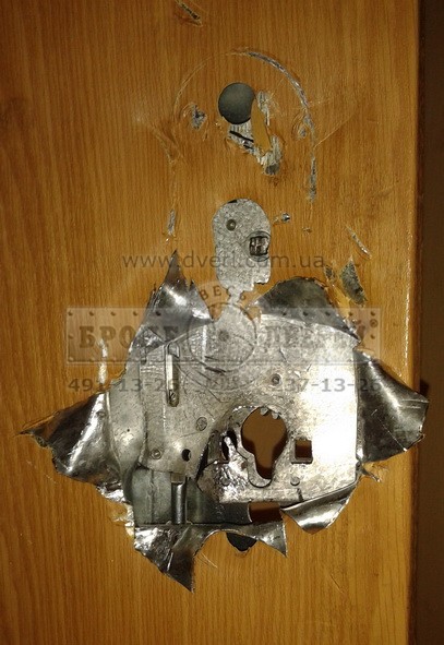

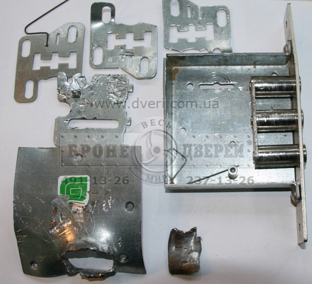

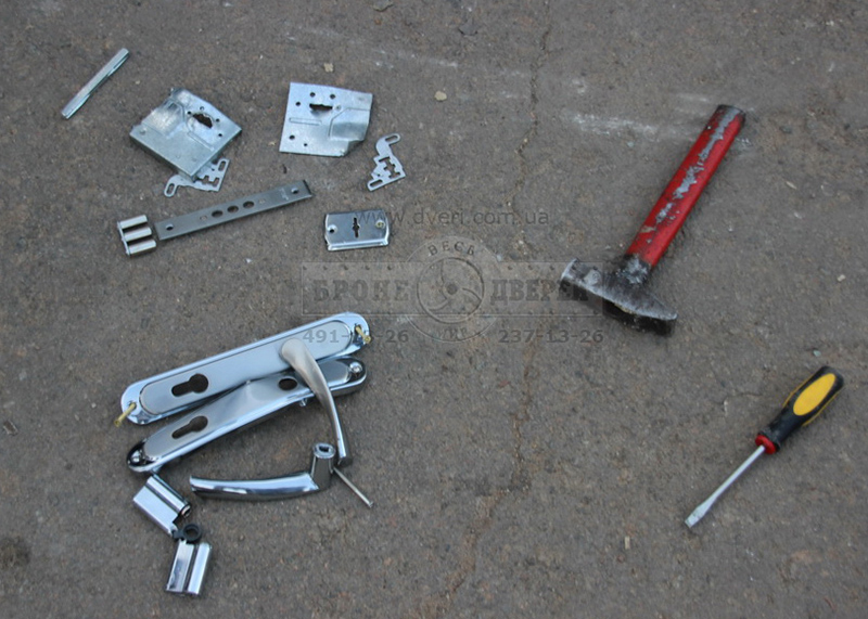

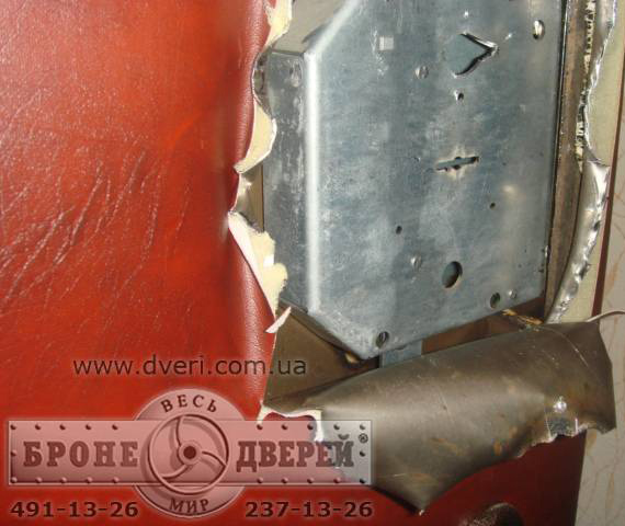

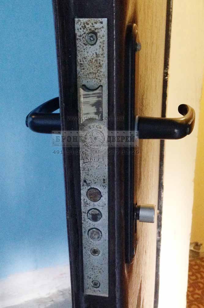

3) Наш мастер приехав на вызов увидел такую картину.

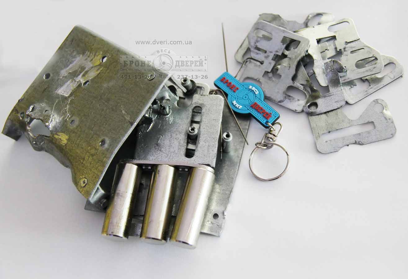

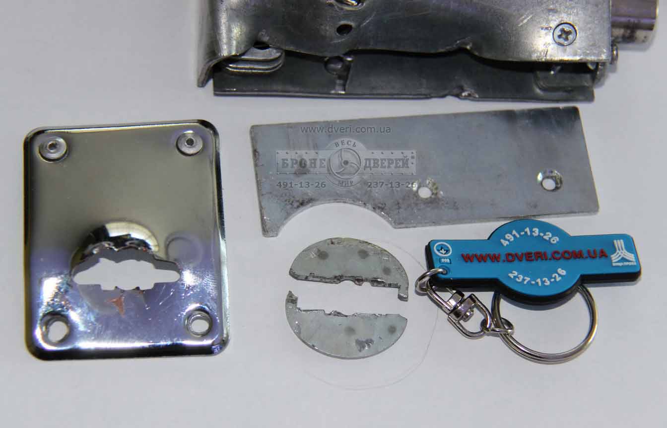

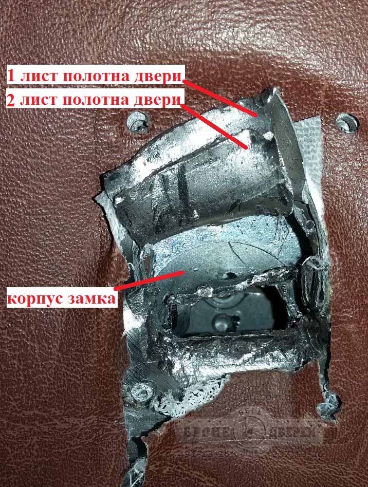

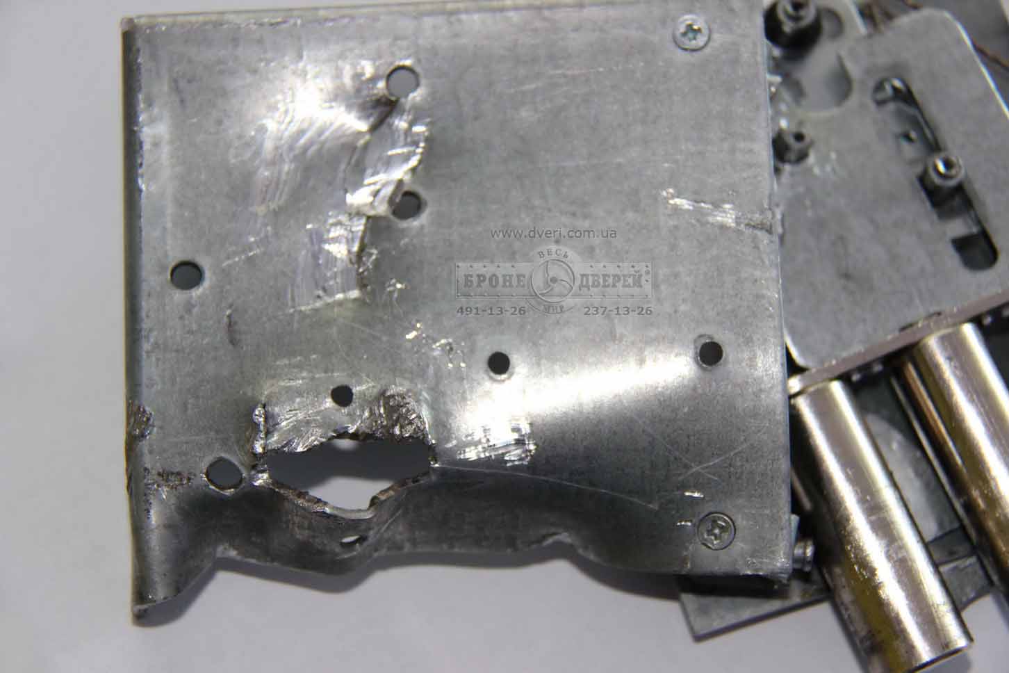

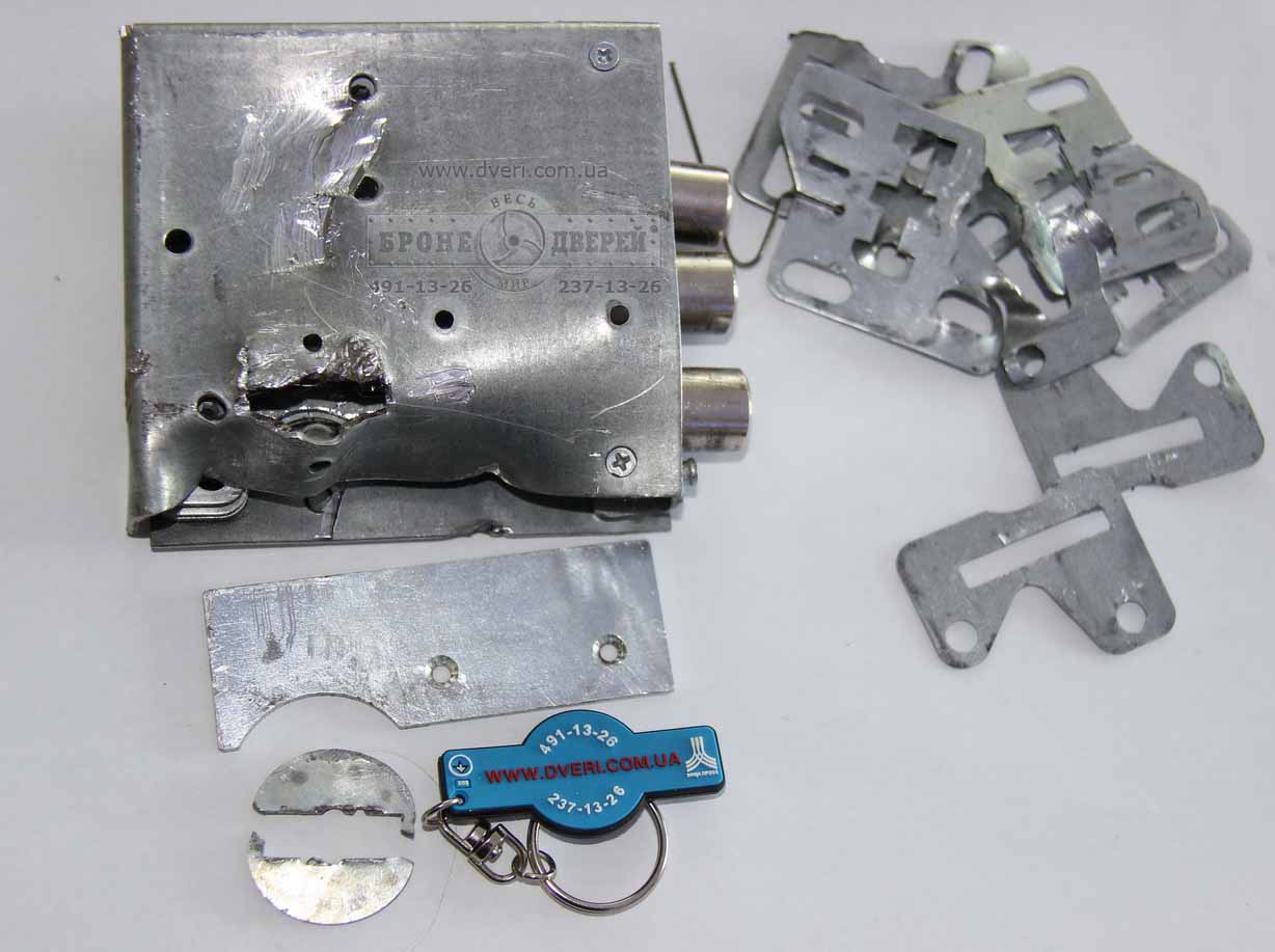

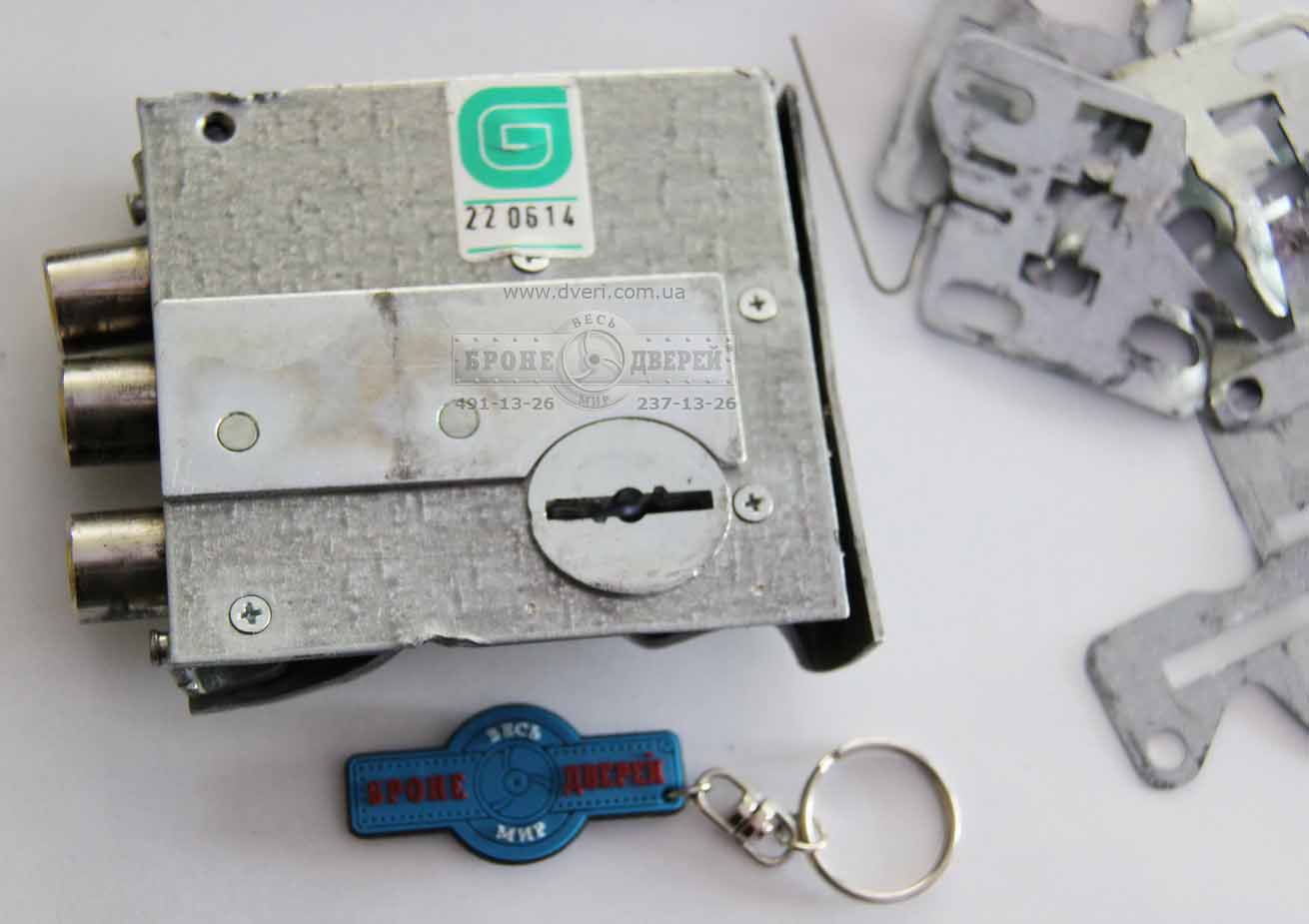

4) Воры неким инструментом, на подобии лома с длинным рычагом пытались разорвать замок Гардиан 5001 через замочную скважину. Это скорее всего был не Кильичный нож, а именно лом( тупой инструмент)
Воры старались разорвать металл, но наши специальные силовые ребра жесткости ввареные в полотно вокруг замка и дополнительный лист усиления были серьезной преградой.
Разорвать стальной лист им не удалось и получить быстрый доступ к замку им не очень удавалось. Тем не менее, они смогли сорвать заводскую каленую пластину с корпуса замка
и все же затянуть ригеля в корпус замка.

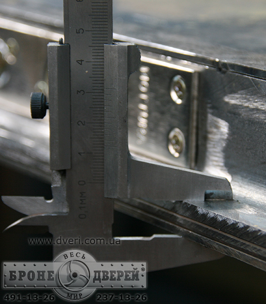

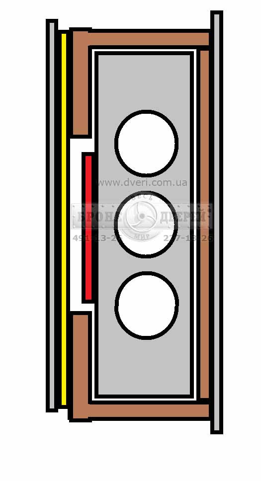

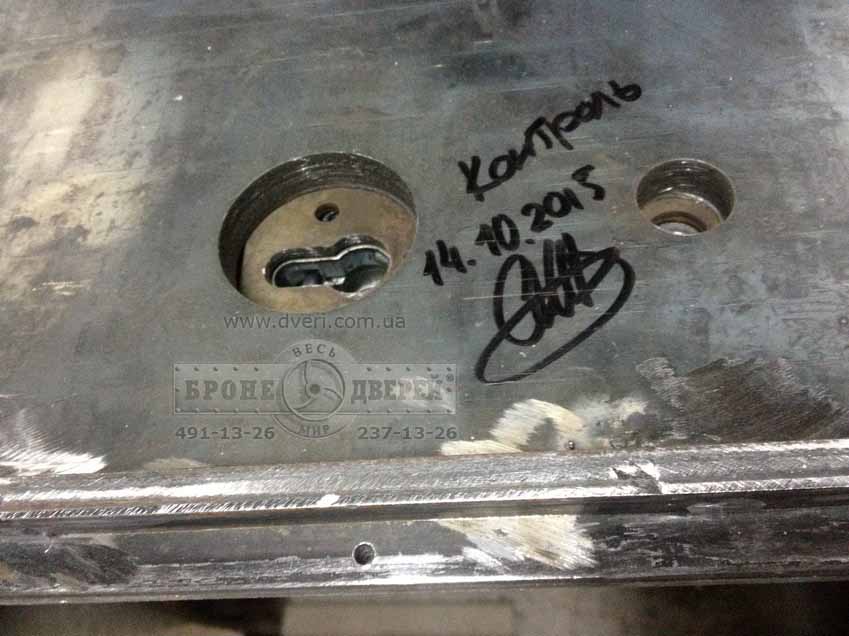

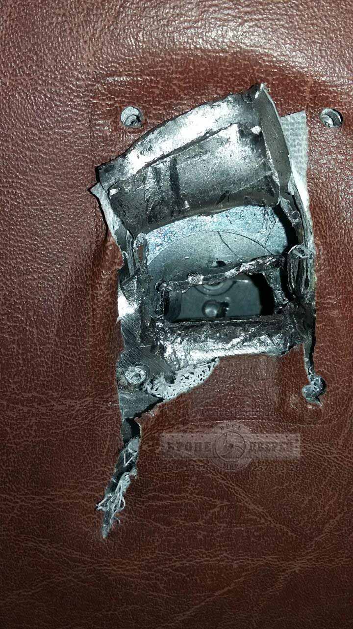

5) Замковый карман
6) Точно такой же замковый карман мы испытывали на взлом на испытаниях несколько мес. назад:
http://dveri.com.ua/articles/Ispytaniya_dv...s_ENV-1627.html
Этот же мастер Михаил рвет карман на испытаниях smile.gif Он испытывали и Бодигард 4 класса и двереимитаторы фирмы "Ф" и как раз фомкой!
http://dveri.com.ua/articles/Ispytaniya_vz...zvoditelya.html

Хочется отметить то, что двери мощные и с такой толщиной металла повреждения двери минимальны и двери после небольшого ремонта пригодны к дальнейшей эксплуатации.
Класс стойкости не уменьшился!

Воры, скорее всего, увидев небольшое расстояние накладки для ключа от края двери- пришли к выводу что замок стоит не большой и по этому легко поддастся. Именно по этой причине мы стараемся в базовых моделях использовать замки только мощных размеров.
В данном случае, по какой то причине( видимо пожелание клиента)- в двери установили небольшой замок Гардиан 5001. Воры надеялись на то, что двери выполнены как обычно из 1 мм или максимум 2 мм и не расчитывали на карман.
Наш мастер, исходя из увиденных повреждений и времени необходимых на их устранение, предположил, что время взлома 1 замка в кармане могло составлять 15-30 минут.
Да, замок таки взломали, хотя на испытаниях базовую версию замка Бодер ВМБ- не смогли взломать, что скорее всего подтверждает
его превосходство.
Для нас это своего рода "звоночек" не ставьте хлипкие замочки!
Этот случай должен быть примером и для заказчиков, которые вносят изменения в базовые комплектации и тем более ставят малые по габаритам замки.
По второму замку, если вы изучите то, как проходила испытания дверь 4/2 оптима: http://dveri.com.ua/articles/Ispytaniya_dv...s_ENV-1627.html то поймете, что шансов взломать второй замок Исео с врезаной броненакладкой и системой блокировки замка при переломе и
с коротким цилиндром- практически не было. А если б и взломали, то с большими шумами и за несколько часов, что в несколько раз привысило б требования к данной двери.

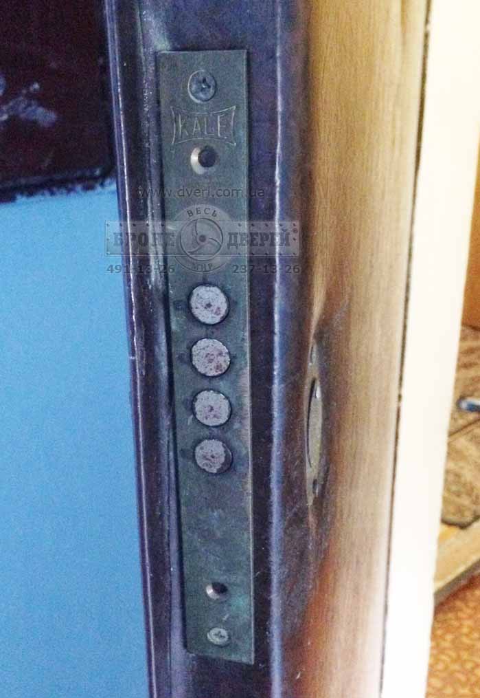

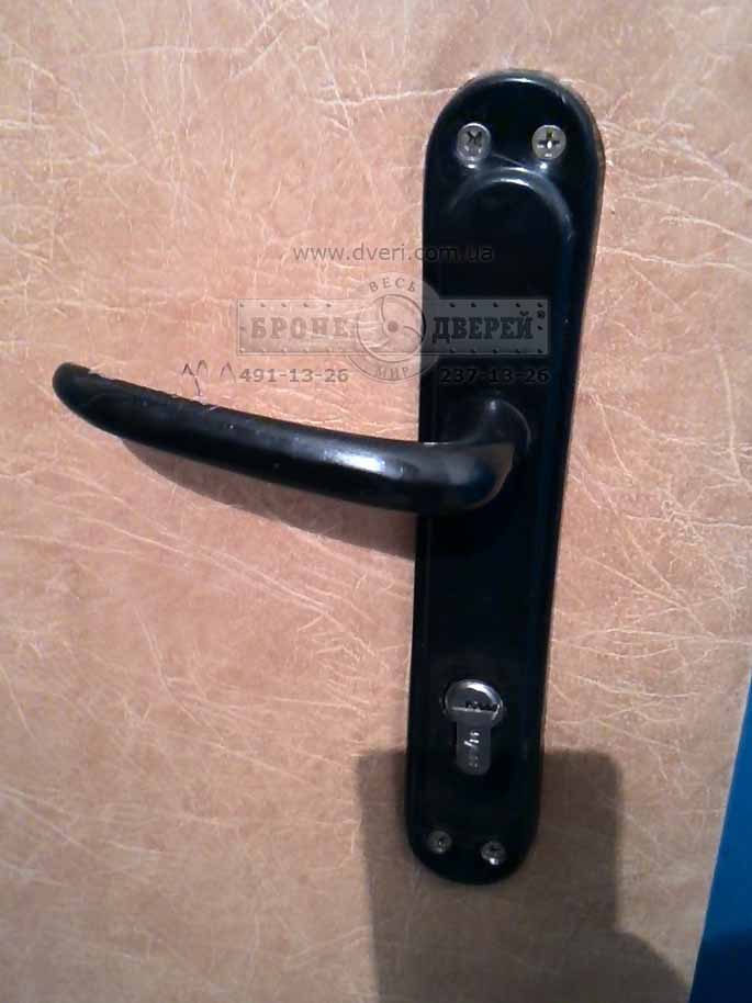

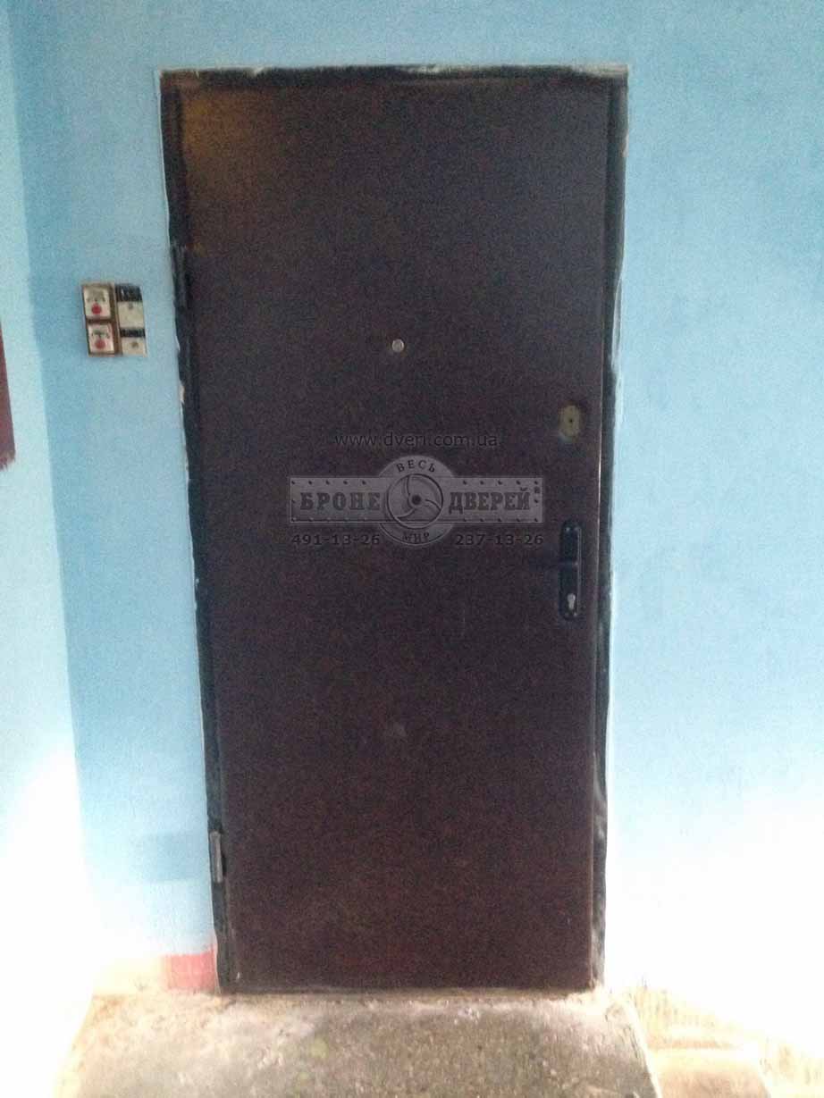

Взлом двери в Киеве ул Голосеевская.
Дверь-"Мечта вора"
Выезжал мастер Миша, описано с его слов:

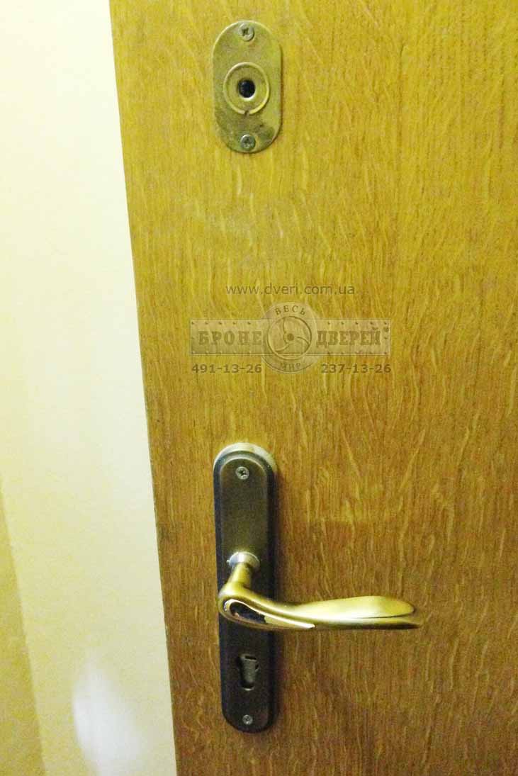

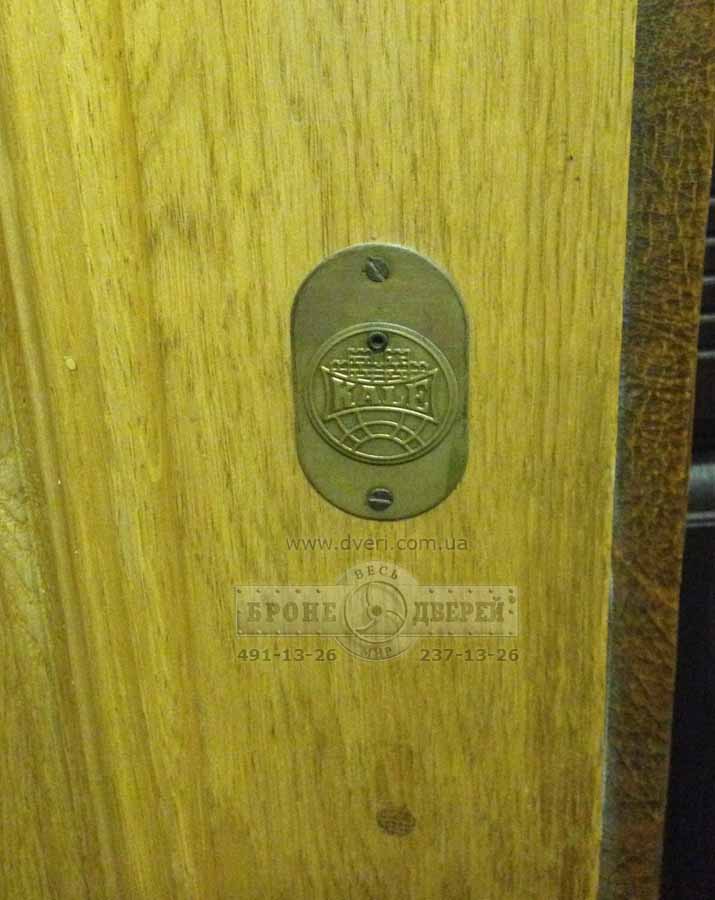

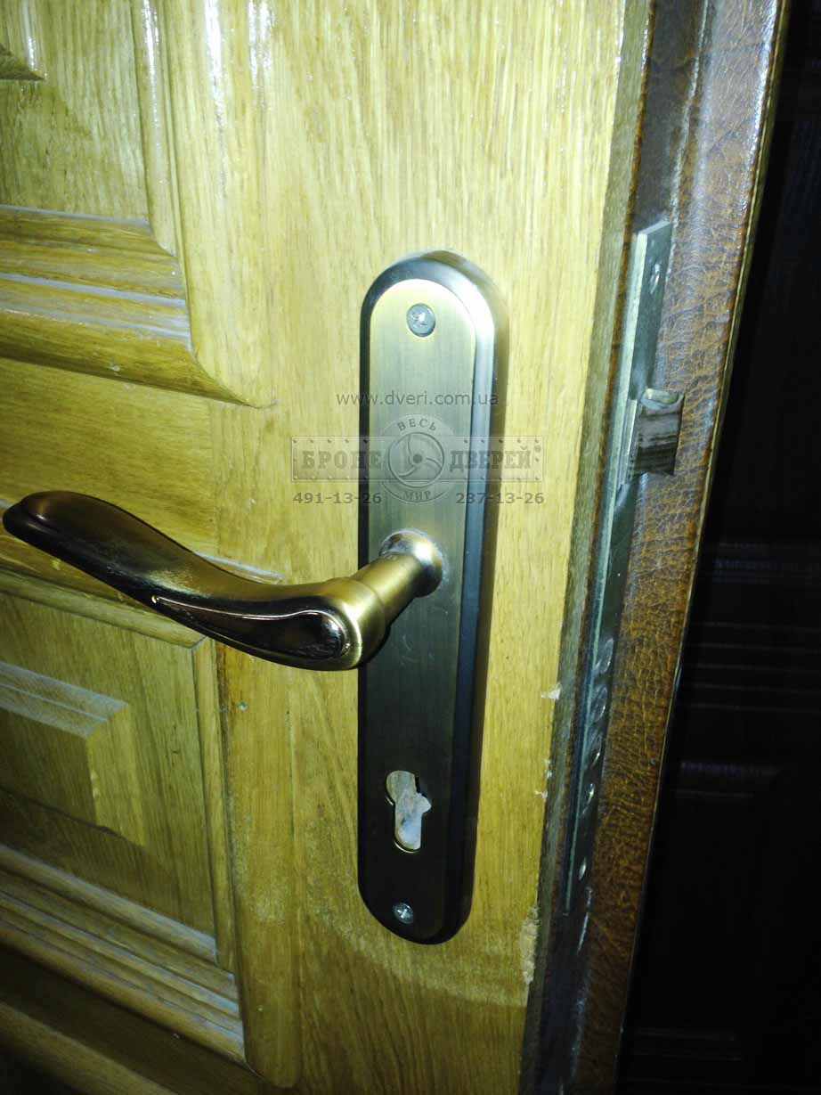

"10.06 к нам обратились с просьбой переврезать Гардиан 1001 вместо крестового Файн. Как потом выяснилось со слов пожилого человека - хозяина квартиры: их квартиру 09.06 днем ограбили, переломал цилиндр основного замка и обычно открыв Файн.
Гардиан им уже будет кто-то ставить (интересовала цена), и по замене, укреплению и защите основного цилиндрового замка будут обращаться когда, с их слов, появятся на это деньги."

С одной стороны я рад, что БГ4 не открыли. Видно, что воры долго мучились и приложили не дюжие силы и все напрасно. Это радует.
Но с другой стороны, есть очевидные факты:
1 факт - замок вскрыт! Маленький он или большой был но он сломан и вскрыт.
2 факт - воры нашли слабое место. Отогнув два листа металла и вот перед ними корпус замка из металла явно слабее чем полотно и делай с ним что хочешь.
Полотна двери и дополнительного листа было явно не достаточно и это при использовании инструмента по 3 классу коим предположительно являлся лом.
А как же заявленная бронепластина которая крепится на всех карманах дверей БГ?
Да, на замке была маленькая бронепластина от высверливания которую сорвали (крепилась на двух заклепках)
Пардон, но она слишком мала для защиты и слишком легко срывается как оказалось.
Может есть смысл провести испытания с использованием бронепластины закрывающую весь фронт замка. Как это делается например тут:
И посмотреть как будет её шкрябать лом.
Думаю, если её поставить между уголком кармана и телом замка, то пусть её хоть срывают с клея она никуда не денется.

Хотя... меня переполняет любопытство, а что если предположить, что на нижнем замке броненакладка не утопленная, ведь были у вас и модели дверей с накладной броней под МДФ...
Представим что она сорвана, цилиндр сломан, представим что даже блокировка сработала. Но мы видим корпус замка который можно порвать тем же ломом, как это сделали с двумя листами металла.
Очень бы я хотел посмотреть как поведет себя цилиндровый замок под ломом, пусть даже зажатый карманом, но не закрытый ничем (в качестве эксперимента конечно).

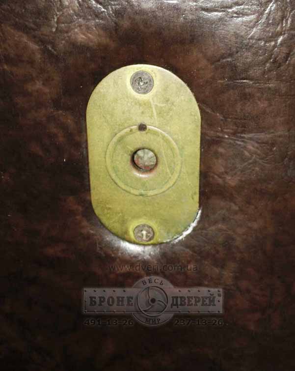

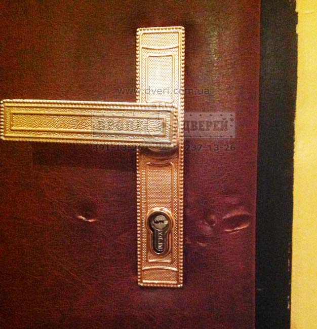

14.6.2016, 11:35
4341
Взломали двери Киев ул. Цветаевой.
Классика жанра двери "мечта вора"

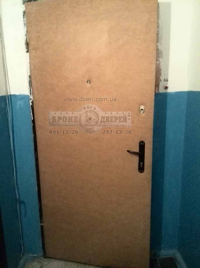

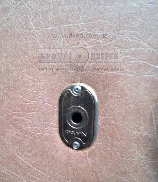

Только что к нам обратился пострадавший с просьбой помочь что б никакое ....... не смогло залезть в квартиру.
С его слов у него стояла дверь с цилиндровым замком снизу, его переломали и с крестообразным замком сверху, его прокрутили.

Вот этот случай:
http://dveri.com.ua/forum/index.php?showto...post&p=3940
Цитата(Sergey Kiev @ 14.6.2016, 10:36) *
Честно говоря у меня впечатление двоякое...
Лучшим ответом будет это видео:
[youtube]I5RxBkze7ug[/youtube]
Вот она-проверка боем!
В даном видео бронежилет слегка подпортился. И самое главное что видно в этом видео?
ЧЕЛОВЕК ЖИВ И ЗДОРОВ И СЧАСТЛИВ!!!
А броник подлатает и никому и никогда не отдаст т.к. проверен!
Так и с нашими дверями. Проверка боем!
Двери немного подпортили, но свою задачу двери выполнили на все 100%
ПРОНИКНОВЕНИЯ НЕТ!
Бронежилет не сможет выдержать обстрел из 500 патронов лентой ПКМ. 100%
Например бронекерамика должна выдержать всего 3 выстрела! А в нашей бронеплите их 5 или 6....
Двери по стандарту тоже должны выстоять не менее 30 минут, а дальше -извольте.
Наши фанаты знают, что мы заявляем стойкость двери примерно от 1 часа и более.
Аварийщики тоже проникали за такое же время от 1-до 4 часов через наши двери.
На испытаниях тоже были схожие результаты- двери выдерживали несколько часов.
http://dveri.com.ua/forum/index.php?showto...&#entry3193
А как это ломать двери 5 часов и ничего не добиться? Такое вообще бывает? blink.gif
ВСЕ ОТЛИЧНО!
Средства защиты, например, противопожарные двери- не обязаны работать после пожара, например в 1 час так же как и до пожара.
Их потом надо менять т.к. они свою задачу выполнили и потеряли часть своих защитных свойств.
То же с пуленепробиваемым стеклом и т.д.
В случае с вышеописанным бронежилетом и дверью- ТОВАР МОЖЕТ С НОВА ИСПОЛЬЗОВАТЬСЯ ПО НАЗНАЧЕНИЮ.
ВЛАДЕЛЬЦЫ ОЧЕНЬ ДОВОЛЬНЫ РЕЗУЛЬТАТАМИ.
Двери полностью отвечают 4 классу и являются практически непреодолимой преградой для реального вора. ПРОВЕРНО ВОРАМИ.
Относительно ваших наблюдений Сергей- полностью с вами согласен. Желательно стремится к тому что б пластина была на весь корпус замка и я думаю над тем что б еще больше усилить
замковую зону стальными листами, например еще в 2 раза. И обязательно карман с силовыми развернутыми ребрами и т.д.
Но есть но... там уже не куда больше утолщать двери, между замком и наружным листом уже не куда вставлять каленые пластины и 4 листа усиления. Соответственно надо увеличивать толщину дверного каркаса, милим. на 5 и это уже повлечет
соответственно еще доп затраты по ресурсам и времени производства и отразится на цене и будет приводить двери все ближе к 5 классу. А у нас и так двери , на наш взгляд с БОЛЬШИМ ЗАПАСОМ.
Надо ли тратить эти ресурсы из-за 1 такого случая за 8 лет производства дверей если речь идет о полном соответствии 4-му классу по взлому?
Вот такой вопрос-вопрос целесообразности.

Снова взлом двери в Киеве, ул Цветаевой 16.
Опять тамбурные двери не помогли и оказались "зановеской для вора".
2 "мечты вора"
"Зановеска для вора" прикрывала "Мечту вора". Примерно так можно описать эту катастрофическую ситуацию.
Общая дверь на несколько квартир выглядела так.
Многим из наших читателей давно понятно, что такая дверь-это мечта вора их воры щелкают как орешки.
Но вот беда, в квартире стояла дверь точно такого же типа! " совершенно одинаковые по типу двери!
Тут даже можно не описывать типы цилиндров, бренды замка и бренды компаний-производителей дверей.
Это самая популярная и самая уязвимая в нашей стране дверь.
Воры, как и в сотнях других аналогичных случаях, просто и быстро физически взломали замки в так называемой народной бронедвери
и к сожалению ограбили квартиру.
Аналогичные взломы двери можно увидеть тут:
http://dveri.com.ua/forum/index.php?showto...post&p=3774
Тут же в подразделе есть и видео того, как легко взламываются такие двери.
Человек к нам позвонил буквально сразу после ограбления и что меня даже немного смутило- ему ничего не надо было уже объяснять, доказывать и т.д.
Он сразу заказл двери 4 класса т.к. все уже понял. Надеюсь на этом его беду с ограблениями завершатся.
45 случай с начала года.

Интересный взлом замка Гардиан 5001.
Криминальный взлом замка Гардиан 5001
Это продолжение истории попытки взлома двери Бодигард 4 класса изложенной ранее тут:
и тут:
http://dveri.com.ua/forum/index.php?showto...post&p=3961
Действия воров.
Мы внимательно изучили замок и пришли к такому выводу.
Воры:
-немного расширили заочную скважину толщиной 4-8 мм! В месте где она 4 мм.
- сбили каленую пластину с корпуса замка,
-через замочную скважину отогнули крышу раздув корпус замка,
-сорвали, сняли переднюю часть сувальд с хвостовика замка.
-ударами сместили хвостовик относительно ригелной планки на которой он находился примерно под 45 гр.
- т.к. в замке образовалось пустое пространство после расширения корпуса-забили внутрюннюю часть сувальд дальше в замок в сторону квартиры.
-получилось, что набор сувальд с наружной стороны сняли к себе, а внутреннюю сняли в сторону квартиры и оставшуюся в воздухе ригельную планку с хвостовиком просто затянули в квартиру.

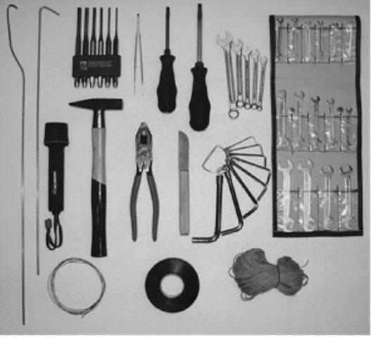

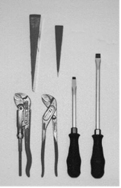

Предполагаемый инструмент- зубило, фомка, молоток, возможно отвертка ( 3 класс по EN -1627 ).
Никаких отмычек и сверел не применялось.
Все как описано в евростандарте, воры встретив серьезное сопротивление двери в итоге сбежали.
Что 100% подтвердило верность стандарта. 3 красная строчка снизу в приложении выше.
Выводы и меры по защите.
Считаю, что данный случай только подчеркивает то, что замок с дверью живут в полном симбиозе и замок выполняет свою функцию, а дверь, своим карманом свою.
Из истории этого взлома видно, что воры потратили очень много времени на разрывание замкового кармана и потом на разрыв замка стоящего в этом самом кармане.
1). Если б толщина стали в районе замка была б не менее 8-15 мм возможно взлома б не было т.к. это уже слишком. Но такие толщины идут на двери 5,6 классов взломостойкости.
2) Возможно установка на замок каленой пластины во весь корпус и толщиной не 2, а 3-6 мм и при условии нахождения замка в замковом кармане-возможно тоже свелаб возможность взлома таким методом к нулю.
3) Конечно каждая дверь должна дорабатываться под каждый конкретно взятый замок, например с учетом того что б было минимум свободного места между стальными листами и корпусом замка что б минимизировать возможность манипуляции и расширения-разрыва замка. Конечно при условиии выполнения первого пункта- тольшина стали прим 6-8 и более мм smile.gif
Как видите данный случай наглядно демонстрирует то, что именно двери собою защищают замок, а не замок двери. smile.gif
Ниже фото 2 антипода.
Представьте, если врезать замок в верхнюю дверь с 15 -20 мм наружного стального листа и вариант ниже 2 мм наружный лист и пустота вокруг.
4) и самое важное! такой замок вообще нельзя было использовать на двери 4 класса взломостойкости т.к. он всего 3 класса по ГОСТ, а надо 7 по евростандарту 1303
Разница именно в мощности корпуса и наличии каленой пластины на весь корпус.
Надо ставить замок уровня как на фото ниже:
Итог. Двери выстояли, но мы видлем почему выстояли и почему взломали замок и понимаем что надо предпринять и почему что б этого больше не повторилось.

Взлом двери в Броварах.
"Мечта вора".
Это самая часто взламываемая дверь.
Недавно к нам снова обратились пострадавшие после взлома и ограбления квартиры.
На объект выезжал Вячеслав.
Дело происходило днём, квартира была пустая в течении 2часов. Женщина вышла на прогулку с ребенком под домом.
Обычная дверь с отделкой кожзамом.
Стояли замки:
Нижний Turan -открутили ручку и переламали цилиндр)
Верхний Fain- взломали силовой отверткой.
Подозревают работника фирмы по ремонту Интернета. Он был ранее.
Всё забрали вместе с гаджетами.
Другие случаи взлома двери "Мечта вора":
Произошло то, что не могло не произойти. Эти двери так и кричат ВЗЛОМАЙ МЕНЯ!
ВЫ догадываетесь, что миллионы и золотые слитки за нею не лежали?
Именно простота взлома и стали причиной ограбления.
Судя из нашего опыта взлом такой двери занимает около 2 минут, легко, тихо и почти со 100% гарантией взлома.
P.S. Люди в срочном порядке получили двери 4 класса. Я надеюсь, что это даст им спокойствие на ближайшие годы.
Считаем выбор людей максимально верным. Надеюсь такие двери их не подкачают.
46 случай с начала года. За 2015 за весь год мы описали 60 взломов, за 2014-40 шт. Вывод? Ото ж....
Я не успеваю их все даже описывать!
