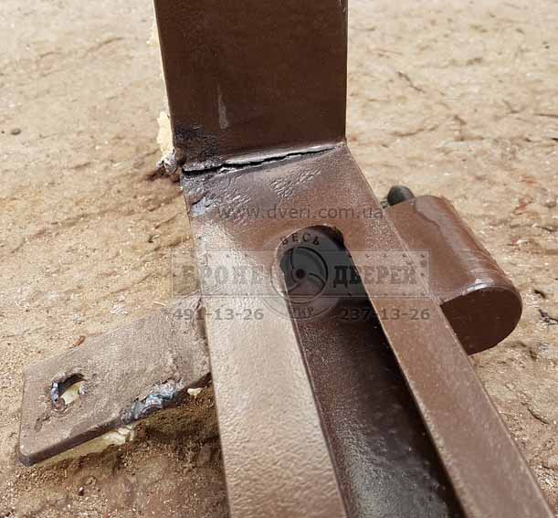

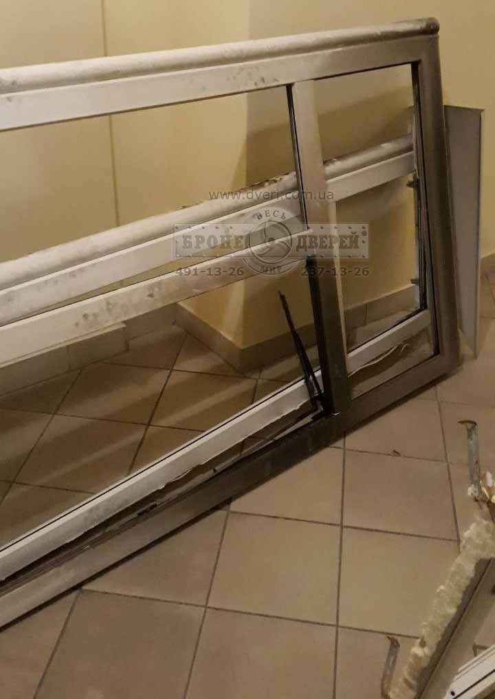

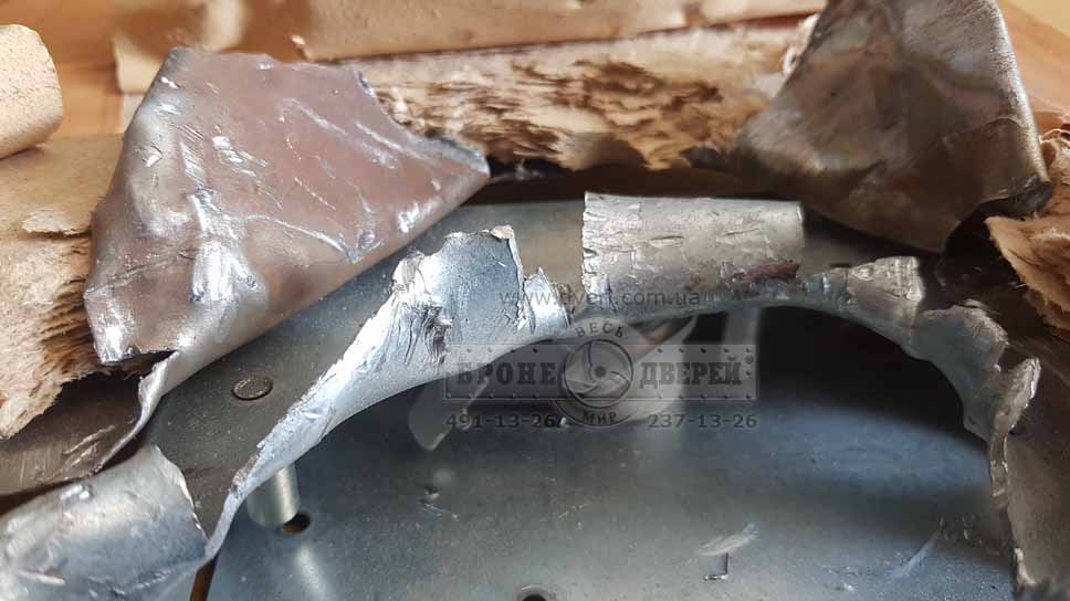

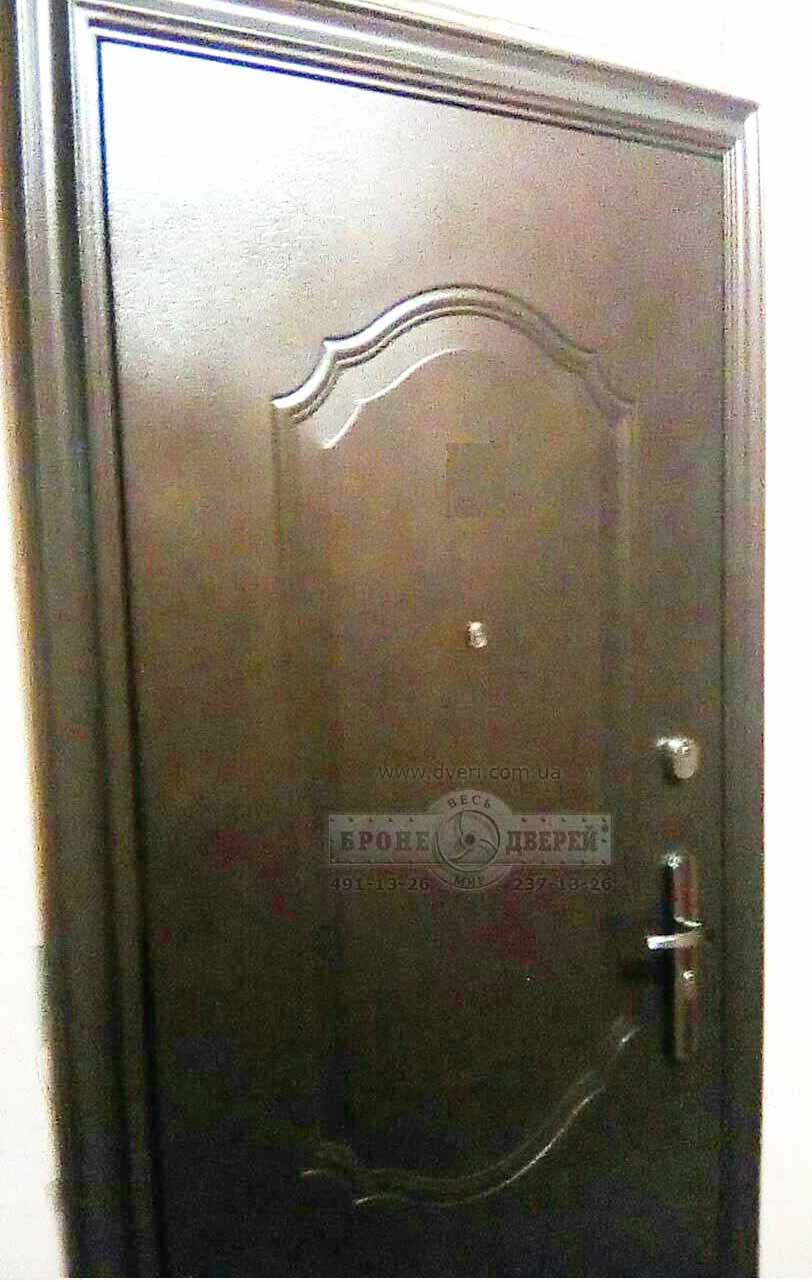

Затем воры принялись взламывать китайские входные двери путем разрывания полотна и уничтожения цилиндров.

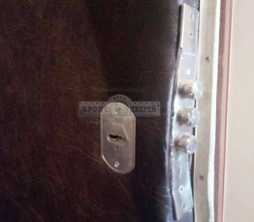

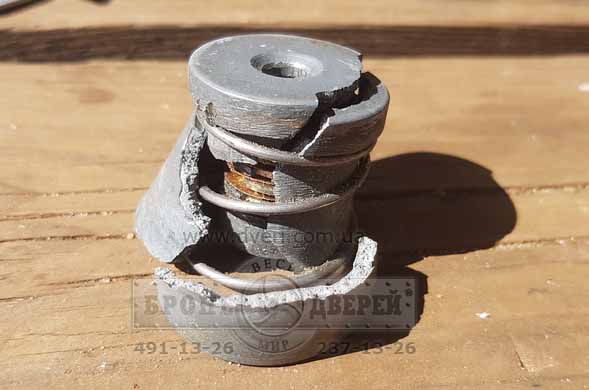

Первая стояла украинская дверь тоже с 2-мя замками и их взломали классическими способами для этих замков.

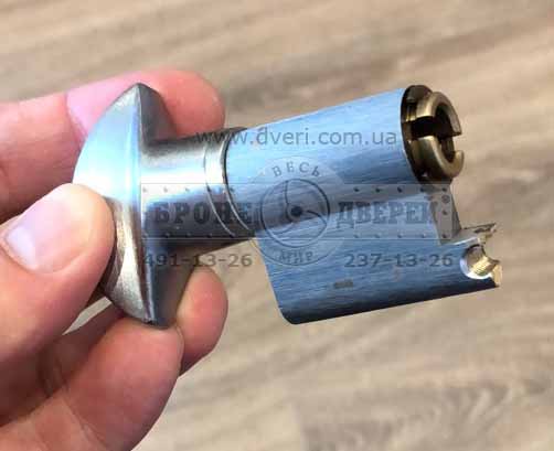

Сувальдник вырезали скорее всего киличным ножом, а вот замок типа "Барановичи" с финским типом ключа взломали классическим методом для такого замка.китайской дверью в 1-м проеме стояла вторая

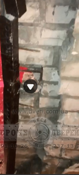

Как на этом видео. Просто вырвали кнопку- цилиндр.
[youtube]iRBXWENTXoc[/youtube]

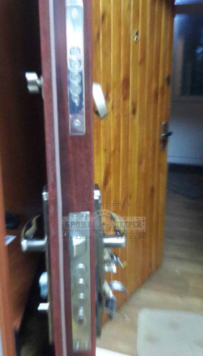

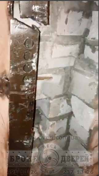

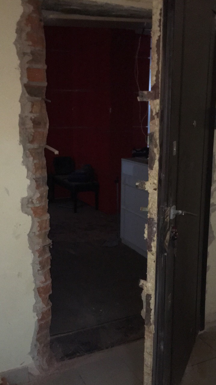

В этом же проеме стояла вторая китайская дверь установленная задом-наперед с открыванием в квартиру.
Ее взломали так же классическим способом. Вырвали броненакладки и переломали цилиндры и прокрутив механизмы замков попали в квартиру.

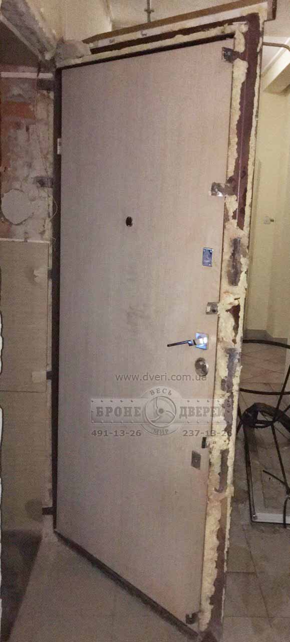

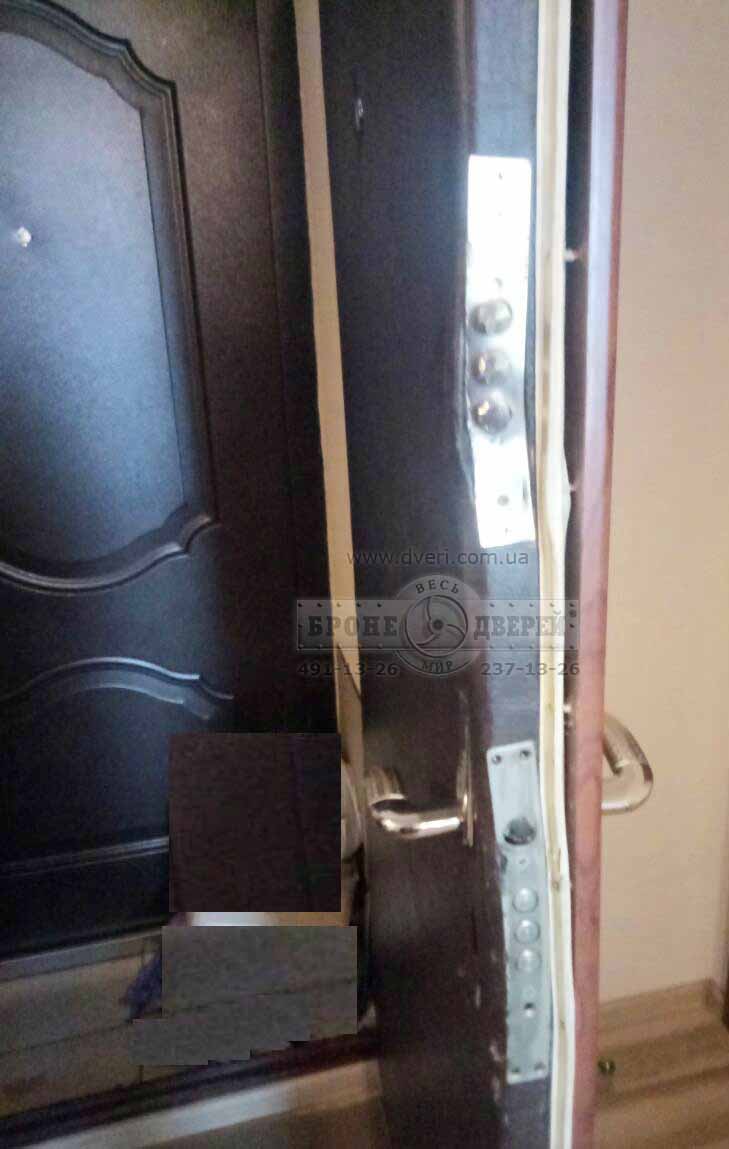

Фото взломанной китайской двери.
Эту квартиру ограбили и очень сильно. подробности писать не будем.

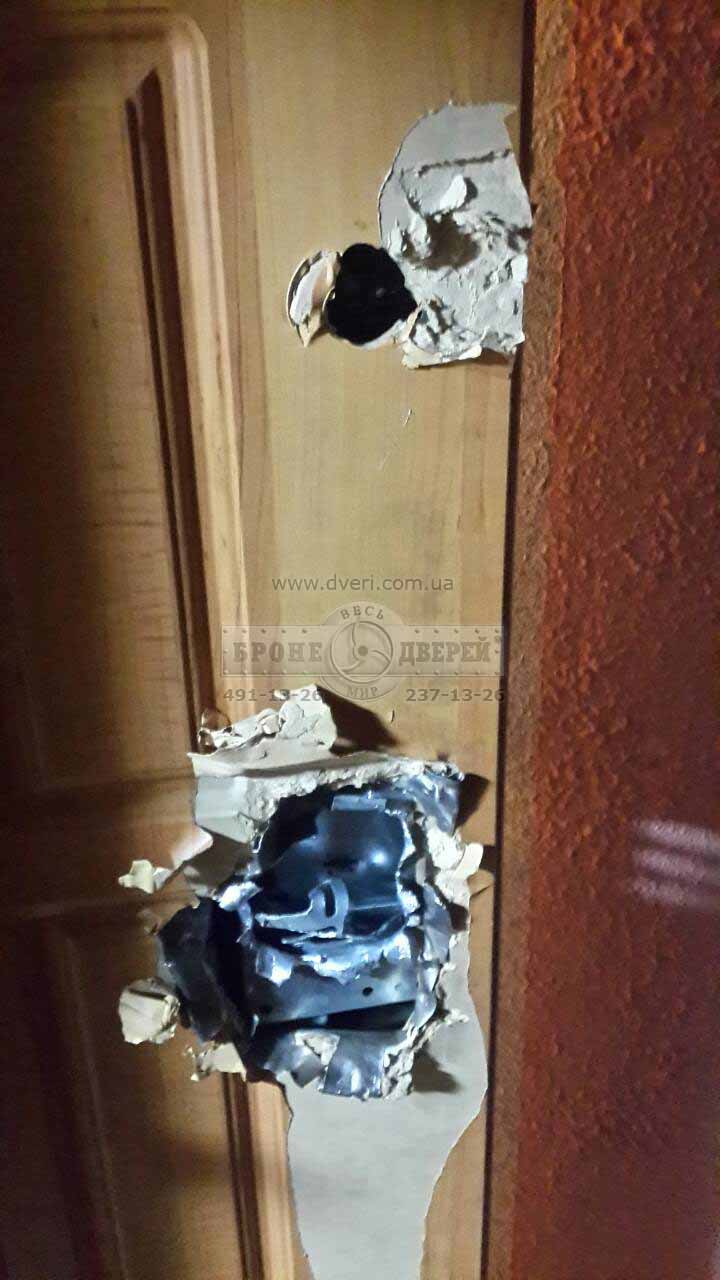

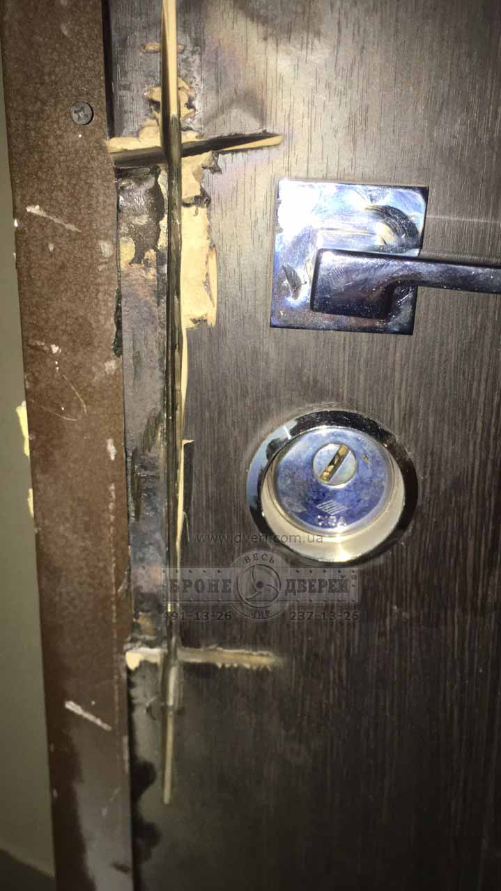

Фото взломанной двери в соседней квартире.

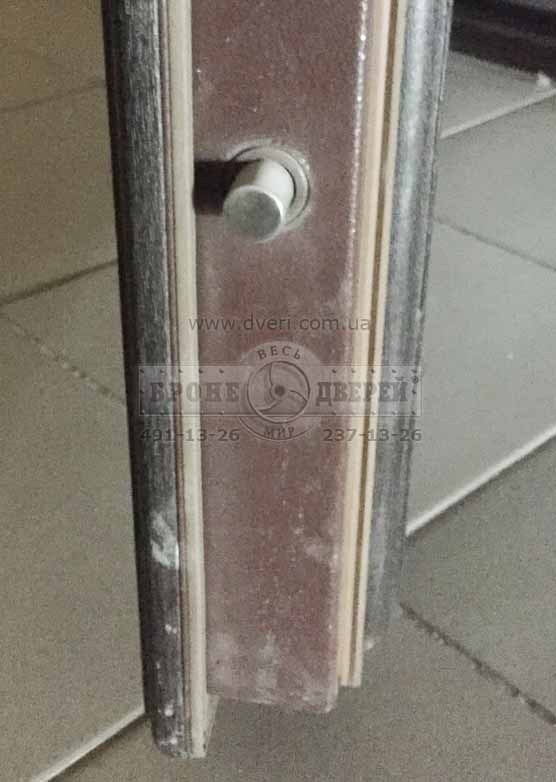

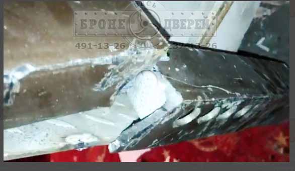

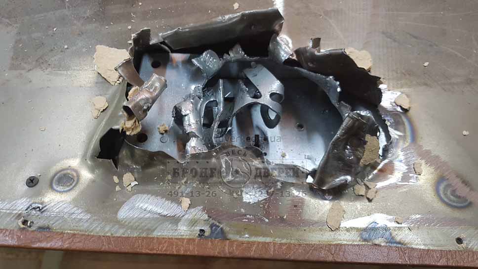

Соседняя дверь, которая попала к нам на ремонт по просьбе пострадавшего владельца, была взломана путем разрывания металлического полотна двери выпотрашивания замков.
Скорее всего действовали киличным ножом. Двери были взломаны на 95% и по какой то причине при взломе, когда выламывался замок маленькая защелка заклинила и не хотела выходить из коробки и видимо эти оставшиеся 5% и спасли людей.
Я конечно в чудо не верю и предполагаю, что кроме "чуда" могло быть и что то еще. Возможно воров спугнули и они решили не рисковать.
Благо квартиру не ограбили.

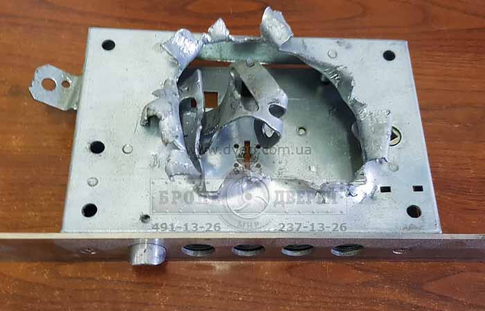

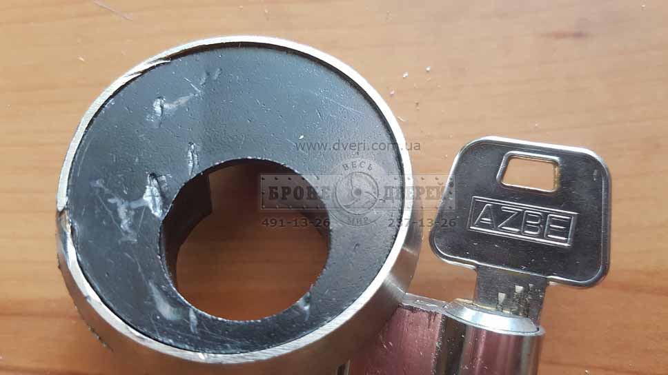

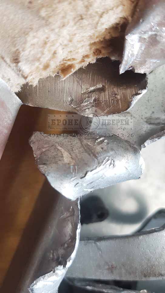

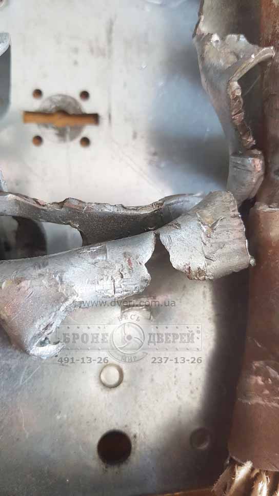

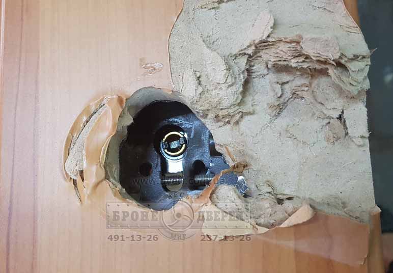

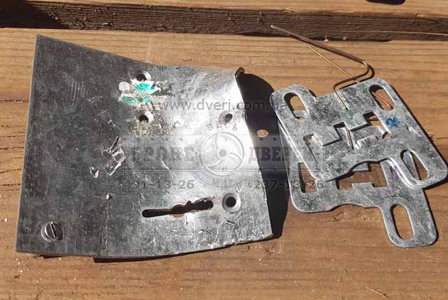

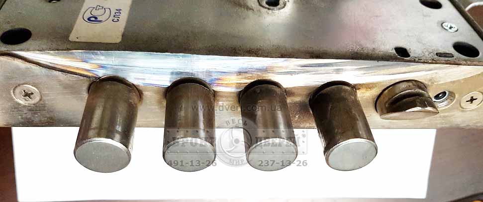

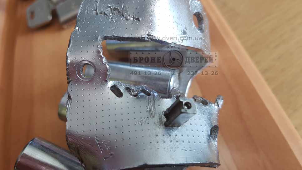

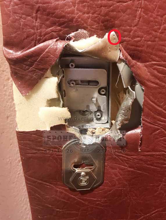

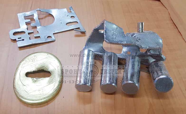

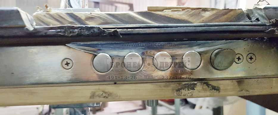

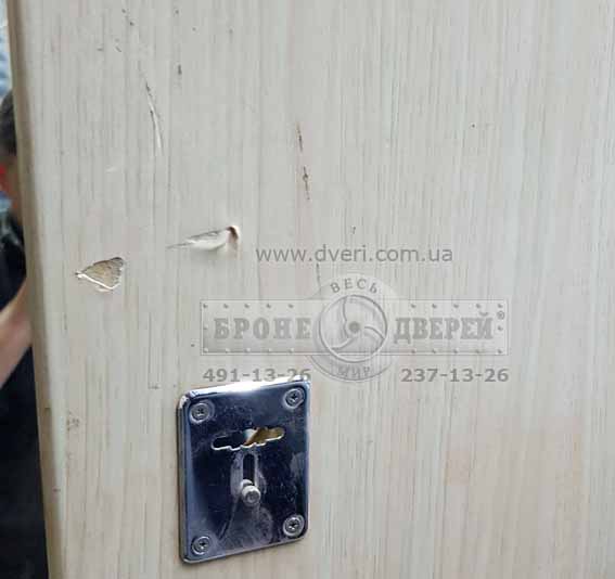

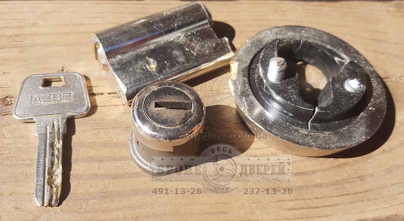

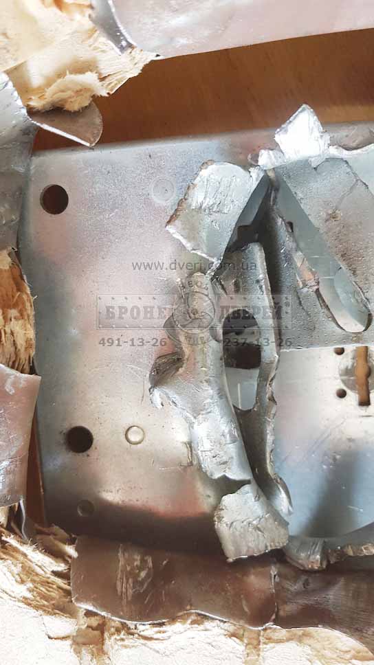

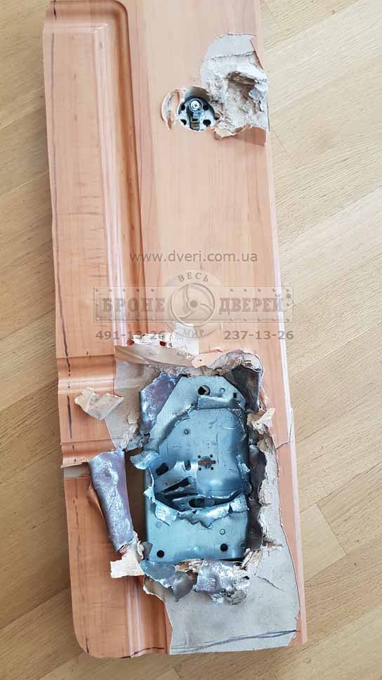

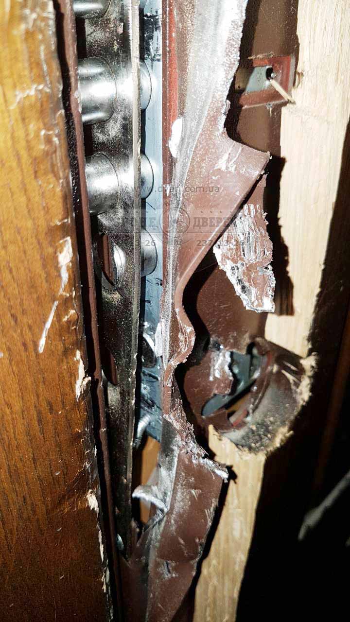

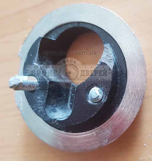

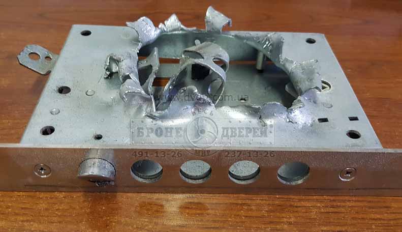

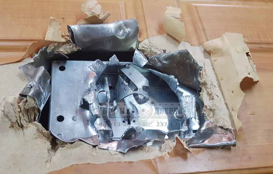

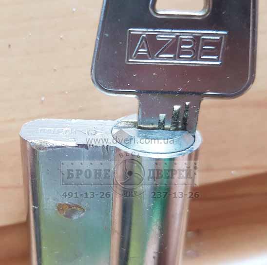

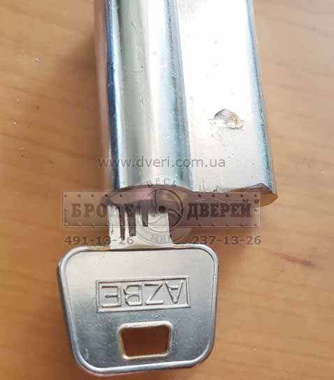

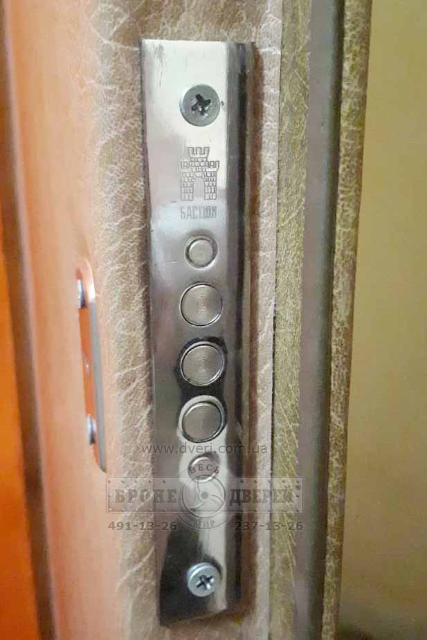

Воры взломали двери с замком Моттура сувальдная и Азбе цилиндровый с броненакладкой.

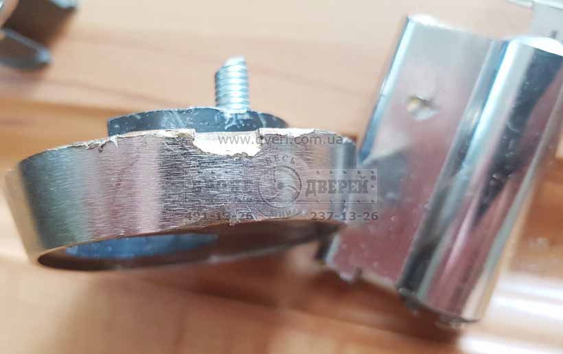

Как видно из фото, воры сорвали броненакладку с замка Азбе и выломав пол цилиндра -прокрутили замок и открыли его.

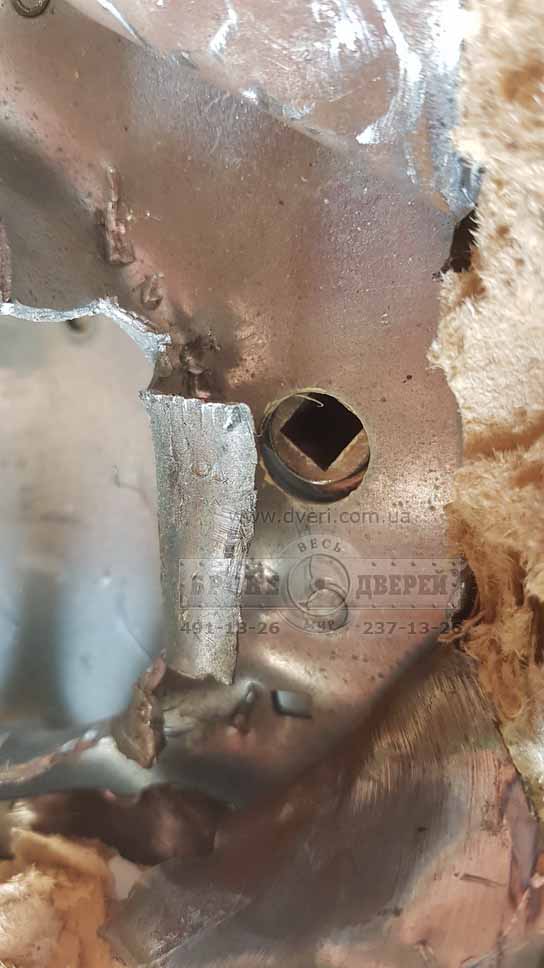

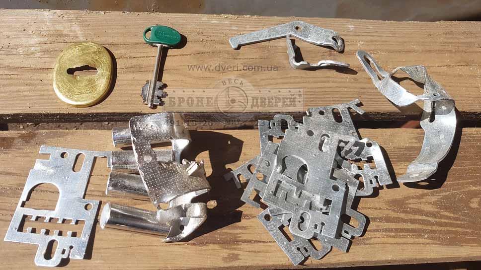

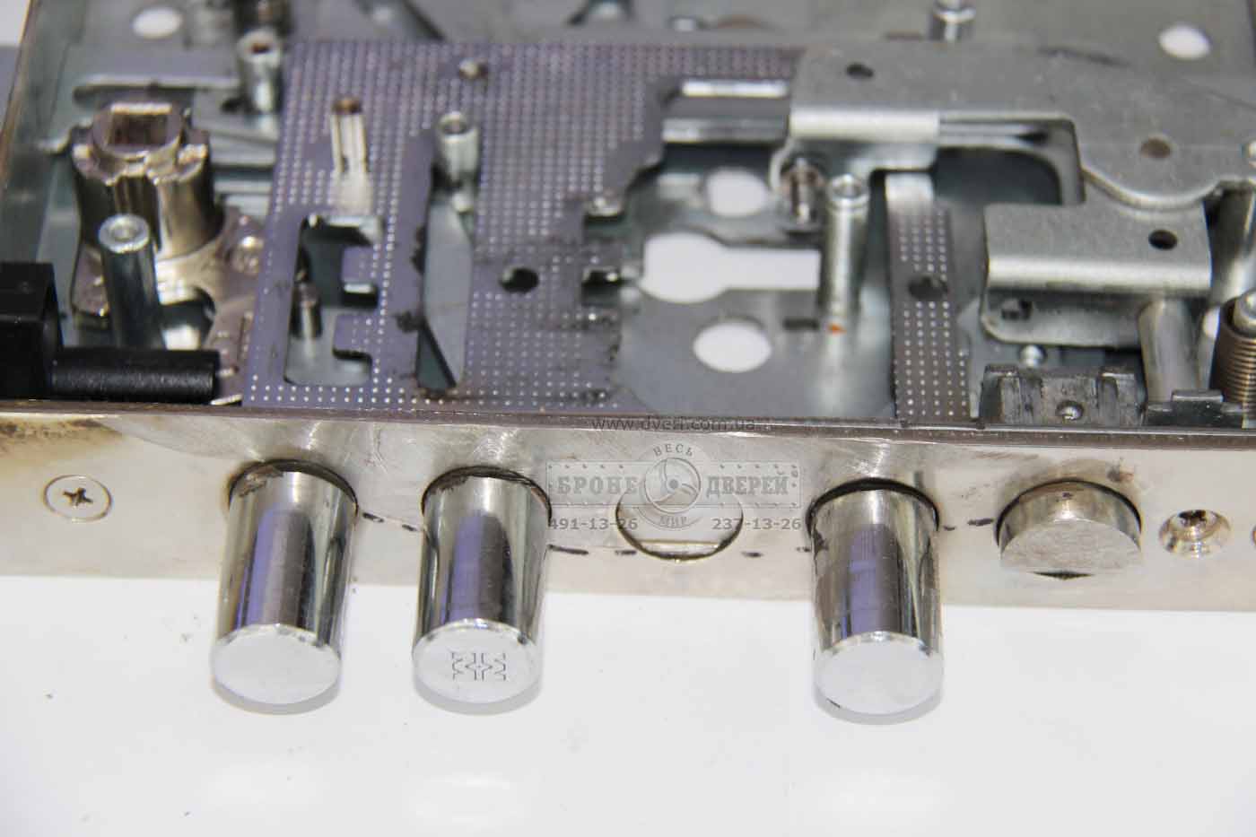

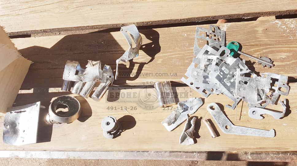

До Моттуры добрались сбив МДФ с двери чем то типа зубила и через замочную скважину разрезали стальной лист и корпус замка.
Выпотрошив все внутренности замка- вытащили ригеля, но собачка заклинила и именно этот момент в.ч. и спас квартиру!
Как удалось выяснить чуть позже, данную квартиру уже грабили около 10 лет тому назад. Т.е. это повторная кража.
Т.е. воры действовали классическими и широко известными способами взлома используя как простейшие отмычки и простейшие инструменты для физического взлома.

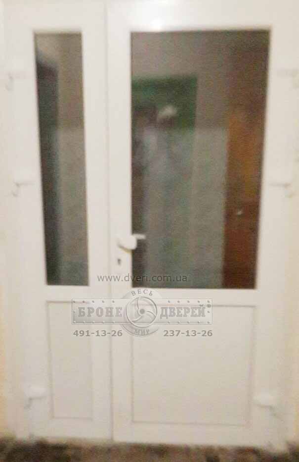

Воры преодолели металлопластиковую дверь, китайскую, украинскую и т.д. Совершенно разные двери, но все они не обладали документами подтверждающими их надежность.

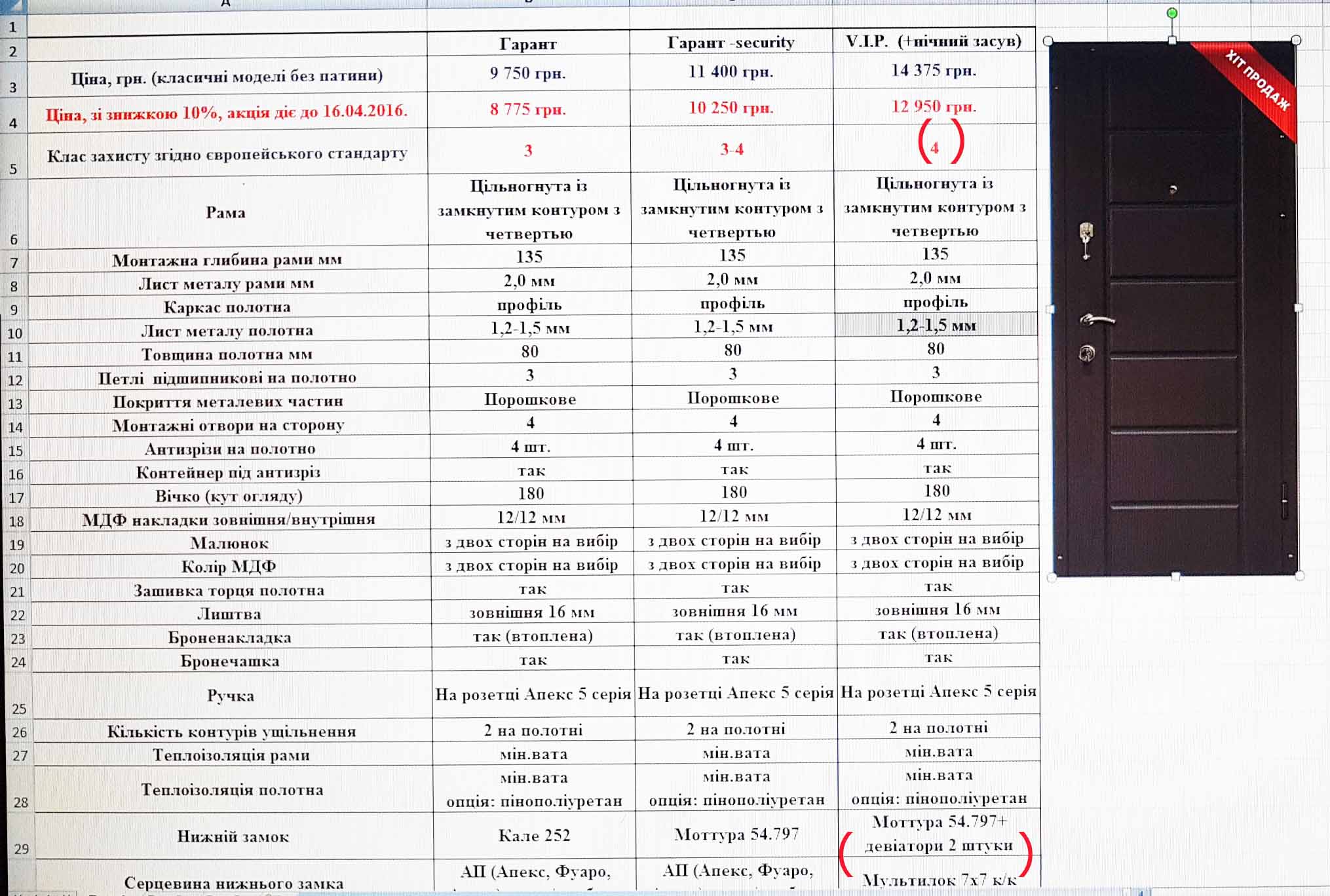

Смотрим снова. Верна табличка?
Напоминаю зачем мы постоянно перепроверяем данную таблицу.
Если табличка максимально верна для.... 99% случаев-значит это и есть самый достоверный универсальный совет по безопасности!

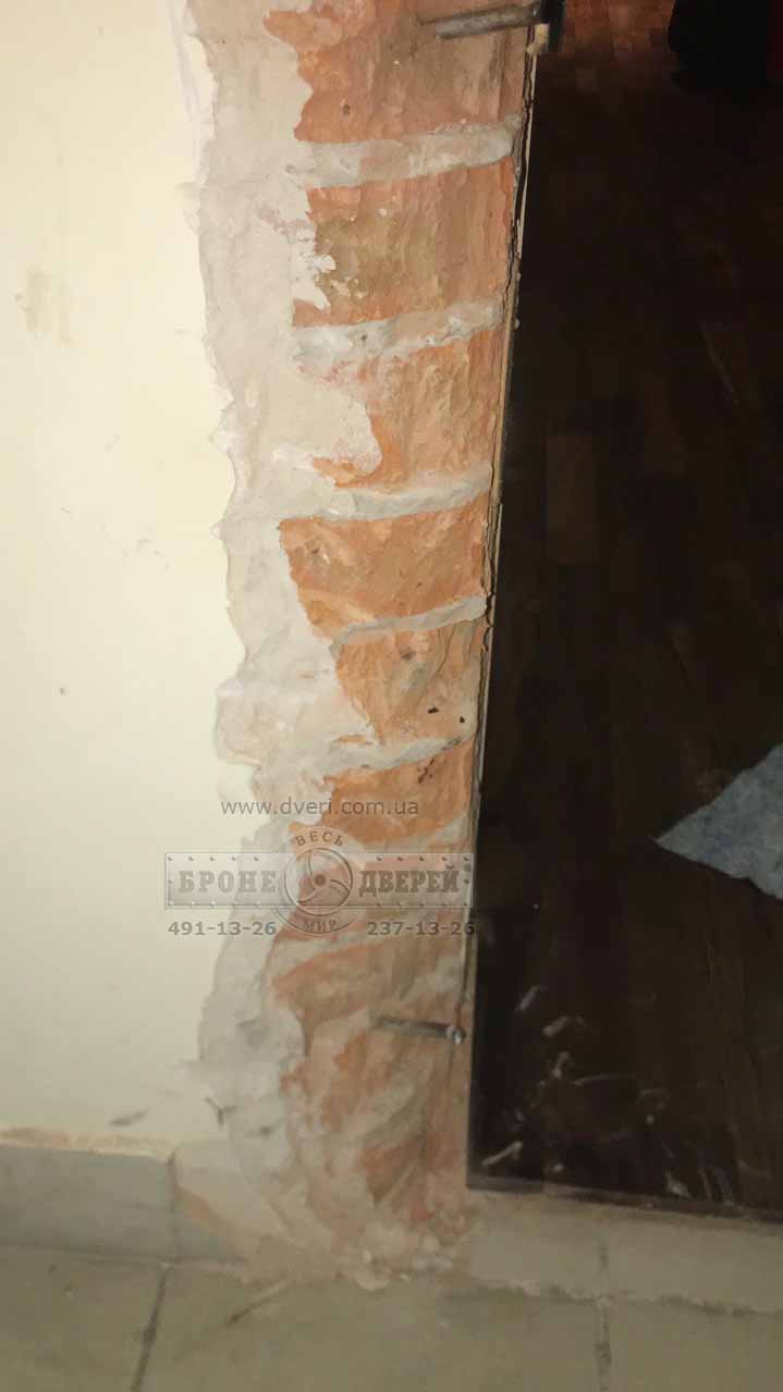

Ниже еще часть фото дверей после взлома.

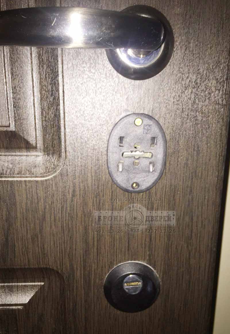

В очередной раз к нам обратились за помощью после квартирной кражи.

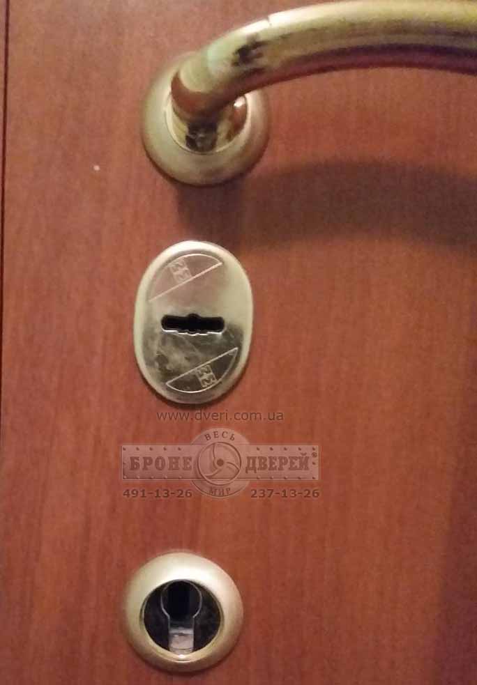

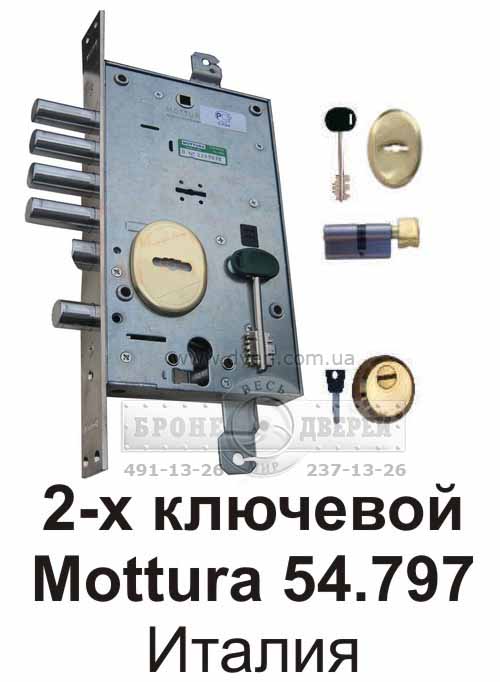

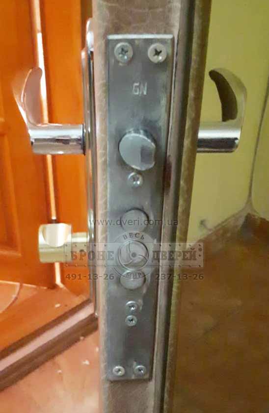

Случай классический с Замок Mottura 54.797 . Он настолько уже обыденный, что я сказал мужчине. Если б вы позвонили нам на неделю раньше и описали ваши двери- мы б с легкостью оценили шансы квартирной кражи как МАКСИМАЛЬНЫЕ т.к. ваши замки уже стали "мечтой вора".
Но к нам обратились уже после. Это жизненные реалии.
Двери изготовленные лет 10 тому назад симпотичные, но, как часто случается, с рядом слабых мест.

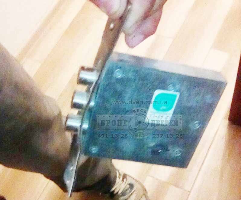

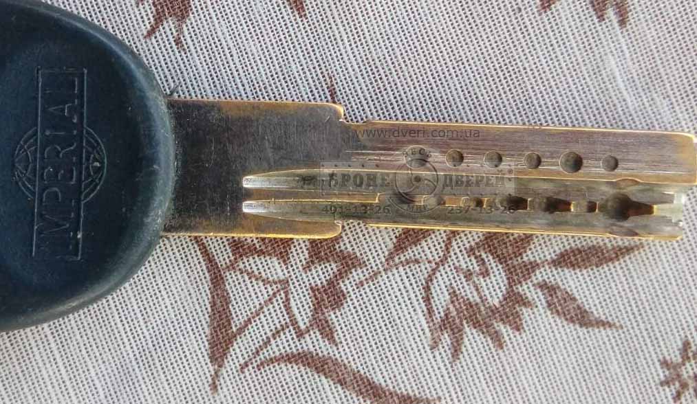

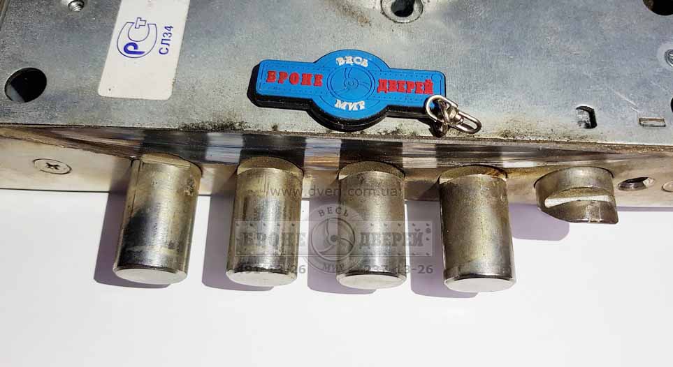

А именно уже устаревшие морально замки-"мечта вора" Замок Mottura 54.797 и цилндр однорядка с буквально минимальной секретностью Iseo -R6.
Mottura скорее всего была вскрыта Самоимпрессионной отмычкой т.к. замок работает как и не было квартирной кражи.
Цилиндр даже не был защищен броней, а замок не обладал Система блокировки цилиндрового замка при переломе цилиндра и цилиндр просто выламали и открыли замок отверткой имитируя проворот родного цилиндра.
Одним словом, как всегда, "классика".
Я мужчине показал насколько легко было его вскрыть и в то же время показал, насколько легко можно его двери опять же таки взломать при замене замков на более грамотные.

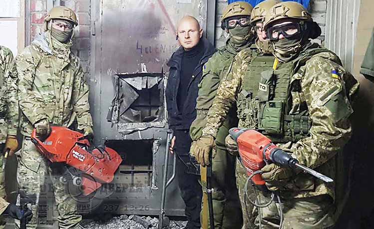

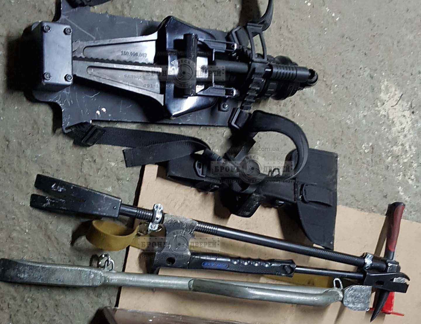

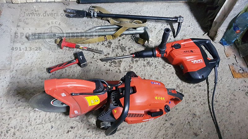

Перед нами комбинированное ограбление квартиры. Применялись как простые отмычки, так и грубый физический взлом.
Т.е вор не ограничивает себя тем или иным инструментом, а волен выбирать и часто применять и отмычки и физ взлом. Каким образом ему лично будет проще в конкретной ситуации.
Это я к тому, что ошибочно защищаться только от отмычек. Мол "Я все знаю! воры действуют отмычками! мои двери они ломать физически не будут!".
Вот яркий пример. Взлом двери с сигнализацией, видеонаблюдением и самым крутым цилиндром Аблой протек.
Так же усиление двери после взлома может привести к такому результату:
Т.е. двери надо подготовить к разноплановым атакам. И это не просто и не дешево.

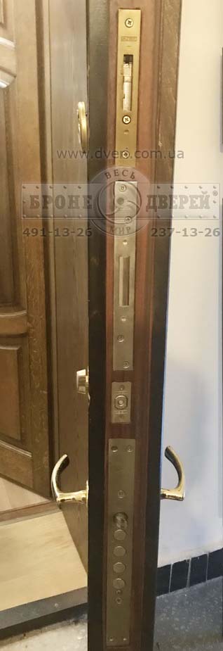

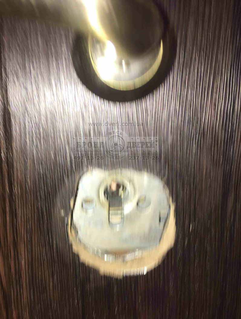

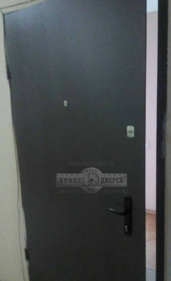

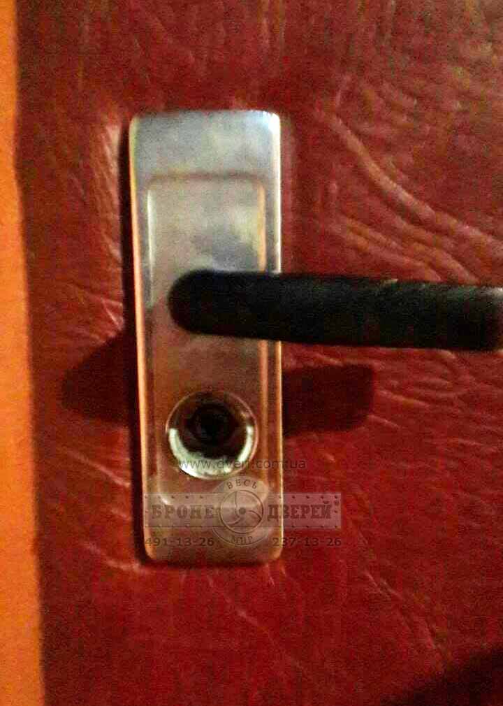

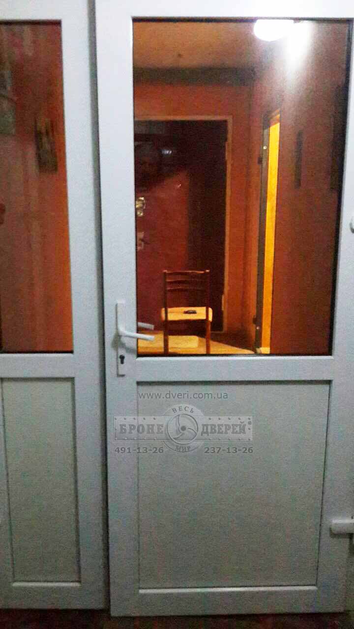

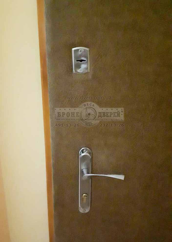

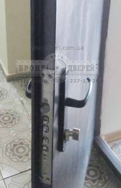

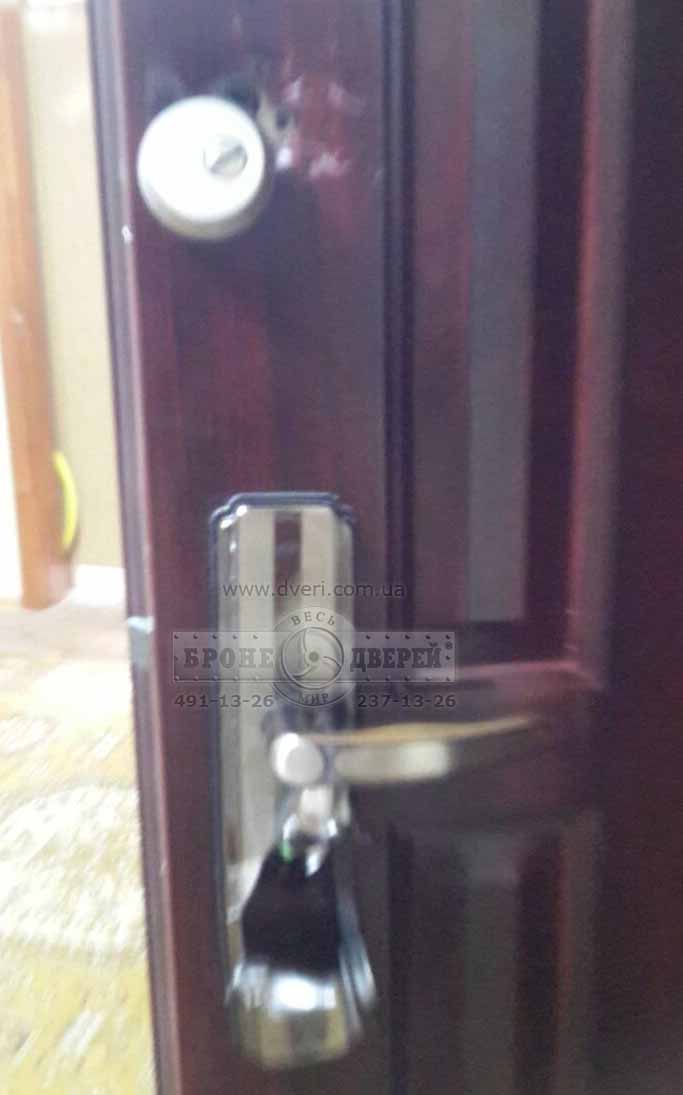

Наружная китайская дверь была открыта без видимых следов повреждений.
Т.к. там замки- проще не бывает, то есть большая вероятность того, что двери открыли или простейшими отмычками или схожими ключами.
Фото китайской двери 1-й в проеме.

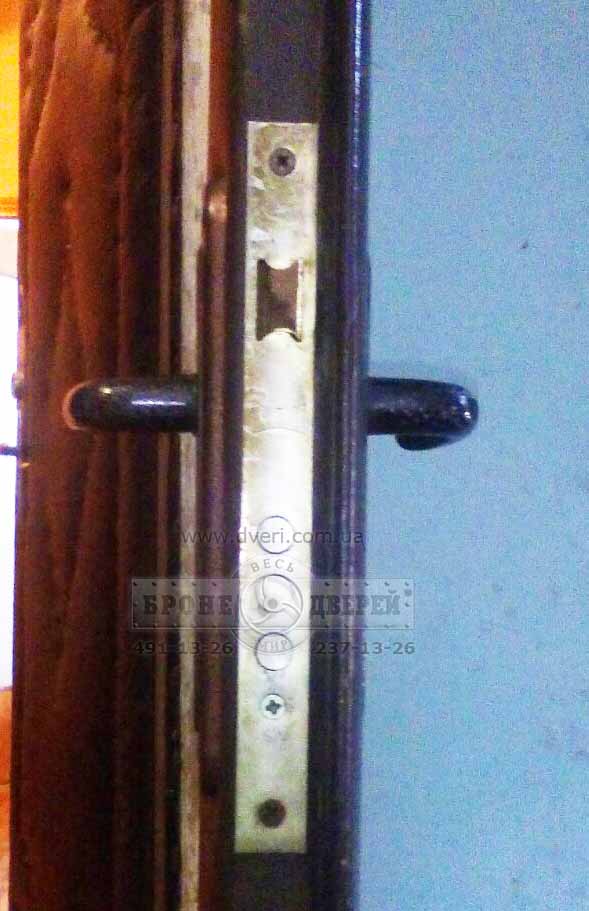

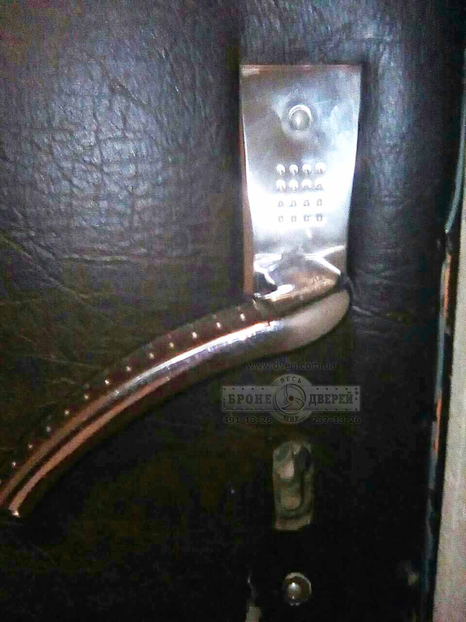

Второй в проеме стояла дверь от застройщика с системой вертикального запирания "краб".
Эти двери были установлены с открыванием в квартиру. Видимо данные двери уже "усиливали" и врезали в нее дополнительно замок Гардиан 3001.
Так же данную дверь обшили МДФ и кожвинилом, заменили ручку на цилиндровом замке.
Так выглядит замок после отжима ворами.
Т.е. перед нами дверной блок из китайской двери и за нею "усиленная дверь" от застройщика с крабом и 2мя замками.
Для многих обывателей система вроде выглядит устрашающе. А на самом деле сами все видите.

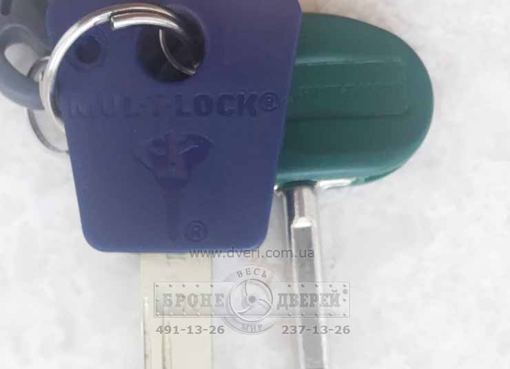

на одном из фото старая модель Моттуры , с зеленым ключом , искореженная в хлам, которая по словах аварийщиков открывается просто быстро с закрытими глазами и за время около 3-5 минут подручным куском проволоки, то есть именно эта модель настолько простая, она как первая буква азбуки при изучении открытия замков, тем не менее и ее открыли физически ...

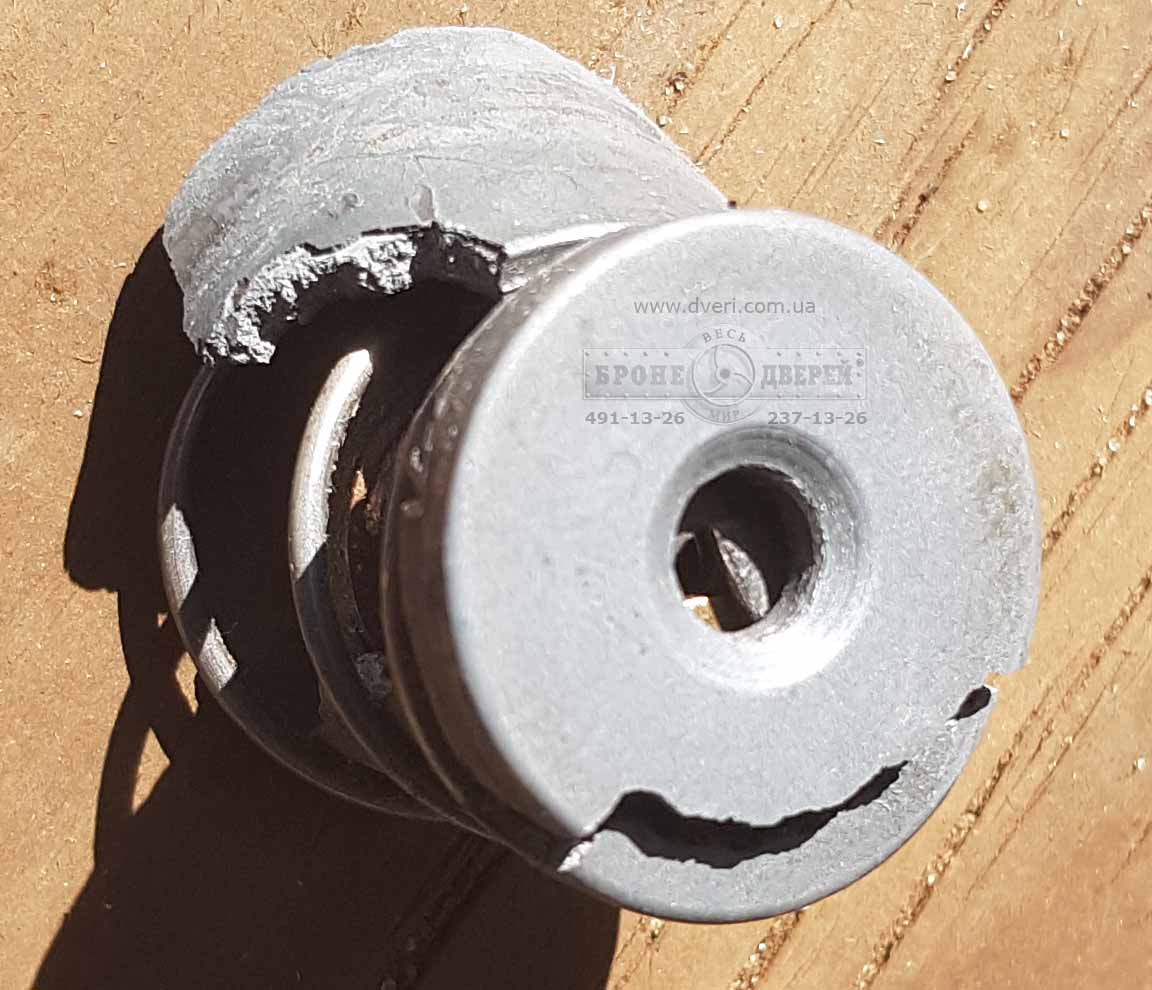

Снова воры ограбили квартиру с 2-мя дверями в 1 проеме.
Двери в Киеве от производителя не известного, ул Закревского.
Снова сегодня утром к нам обратился мужчина и в разговоре он сам признался, что к сожалению, его квартиру ограбили. У него примерно схожая ситуация с описанным выше случаем квартирной кражи при 2-х дверях.
Наружниедвери, с слов пострадавшего, вскрыли без физического взлома, внутреннюю деревянную просто физически выломали цилиндр в замке и открыли двери.
Фото схожего переломанного цилиндра, для наглядности.
Информация предварительаня и возможно мы сможем узнать больше о действиях воров и тогда дополним данный пост.

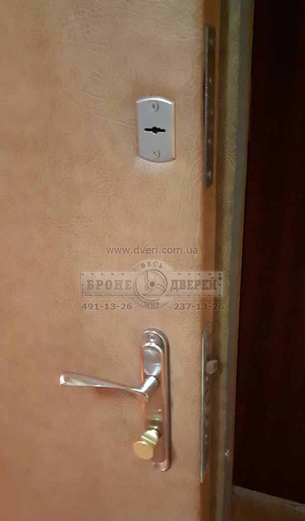

Позже мы выезжали на обьект и сделали фото двери.
Для старожилов форума и фанатов безопасности-картина сразу стала ясна. Дверь по многим параметрам подходить под типичную "Мечта вора"
У нас на форуме уже таких сотни и сотни. Увы.

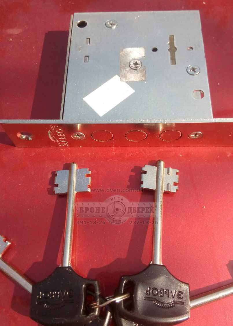

Судя с увиденного, замки были простейшие "подделочных брендов" т.е. названия есть, но это дрянь, а не замки которые больше являются имитацией замков.
Особенно вспомнились сувальдные замки "Бастин"- такая дрянь. Нам их лет 15 назад предлагаля брать для своих дверей типа как надежные,даже какой то семинар по ним был. А оказалась-обычная подделка сделанная в Китае для развода народа.
Помню, как в ящике из 5-ти замков ключи подходили друг-к другу от 3-4 замокв из 5ти!
Т.е. одним ключом можно было открыть половину таких замков. Их завозил 1 человек славящийся продажей подделок, кажется он же и подделки под цилиндры МТЛ 7*7 делал и прочий хлам.
Он постоянно менял бренды и как его раскушивали- завозл новый бренд-подделку. Это человек сейчас удачно производит тысячами двери такого же уровня.
Но, что я могу подделать. Все очевидно. требуйте документы и все сверяйте. Он уже поменял несколько брендов дверей по той же схеме, что и замки.
Как пипл прохавал, что товар-дрянь- меняет вывеску и рубит капусту...
Кстати очень активно высмеивает нас. Вечесльчак такой, смеясь с нас продает людям редкое го...о, а потом еще и смеется с лохов.
Короче вечно на позитиве, такой... как он как колобок всех имеет... ввиду smile.gif
Вот такая история с этими замками. А название то какое громкое!

Квартирная кража в Буче.
Воры вскрыли двери от застройщиков без повреждений.
Сегодня к нам обратился наш старый клиент и рассказал, что его родственников, живущих в буче обворовали.
С его слов, двери которые стояли у пострадавших-это обычные двери от застройщиков с стандартными замками.
Людей обокрали, двери остались без повреждений.
Возможны варианты:
-вскрывали отмычками,
- открыли похожими ключами подобрав их,
-открыли копиями ключей, которые попали ранее в руки злоумышленников.
Сказать более точно пока не возможно.
Сообщение пишется и если мы сможем узнать больше, то дополним его.
Фото замков и двери, которые вор открыл скорее всего отмычками.
Бывалые форумчане отметят, что нет ничего удивительного в в таких замочках.

Воры взломали двери с сигнализацией
и на этот раз сбежали!
Бронедвери в Киеве ул. Литвиненко Вольгемут
Вчера к нам за помощью обратились пострадавшие.
От них мы и узнали эту историю.
Как мы поняли в их двери сорвали был замок цилиндровый с утопленной броненакладкой(это видно с фото), но скорее всего без Системы блокировки цилиндрового замка при переломе цилиндра
Броню сорвали, цилиндр переломали и.. унесли с собою!
Что было с вторым замком нам пока не известно.
Если мы сможем узнать больше о данном случае, то позже дополним.
С слов пострадавших, сработала сигнализация и воры ничего не украв( а может пока не обнаружили пропажу) сбежали.
Внимание! Охранная компания воров не задержала!
Это я к тому, что некоторые охранные компании заявляют о том, что они почти всегда при сработке сигнализации арестовывают воров.
Реально-сами все видите.
Я рад за людей, что их квартиру не успели ограбить.

Попытка вскрытия отмычками двери Н. М. с 2-й Моттурой отмычками.
Двери в Киеве ул Щерса 44...
Классика жанра или Мечта вора.
Мы постоянно описываем случаи с квартирными кражами в тех квартирах, где установленные двери с Моттура 54.797 и особенно с цилиндрами Мультилок 7*7.
Вот некоторые из них. Замок Mottura 54.797 . Последний такой же случай мы описывали всего около месяца назад.
Наставили производители в свое время самых дешевых замков под видом надежных, а теперь люди пожинают плоды такого обмана.
Инетесрный момент. Я общался с этим клиентом и он утверждал, что его двери 5 класса взломостойкости и у него где то есть на это документы!
Многие поверят. но только не специалисты!
Однолистовая дверь Н.М. с самыми дешевыми замками и цилиндром МТЛ 7*7( минимальной секретности) априори не может получить 4 или 5 класс.
Но это знают только грамотные в мире безопасности люди. Клиент же доверчив и его видимо жестко обдурили при покупке.
Мне это напоминают классический лохразвод как тут:
О самой попытке вскрытия.
Воры проникнуть в квартиру не успели. Видимо что то спугнуло. Владелец квартиры когда пришел домой не смог открыть замки, что то ему мешало и замки не работали.
Он вызвал аварийщика и он вытащил из цилиндра что то типа бумажки. Скорее всего это фрагмент от Самоимпрессионная отмычка для цилиндров
Их можно часто встретить в Инструменты воров
от верхнего замка была украдена декоративная накладка.
Да воры не успели открыть двери. Но мы не можем зачесть этот случай как полноценную победу т.к. скорее всего что то пошло не так и воров просто спугнули.
Более того, мы считаем, что это не просто не победа, а воров соблазнили именно давно покоренные замки и именно слабость двери с замками стали причиной пристольного внимания домушников.
Ведь сейчас только грудные дети видимо не смогут вскрыть такие замки самоимпрессами.
Вот воры и прут на такие двери.
Известный производитель раз сэкономил и допустил ряд ошибок, другие производители так же повторили его глупость, в результате страна заполнена дверями "мечтой вора".
Важно отметить, что в этом доме перед этим был ряд квартирных краж. Т.е. тут целая система.
Фото двери ниже.

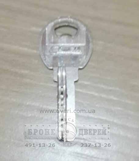

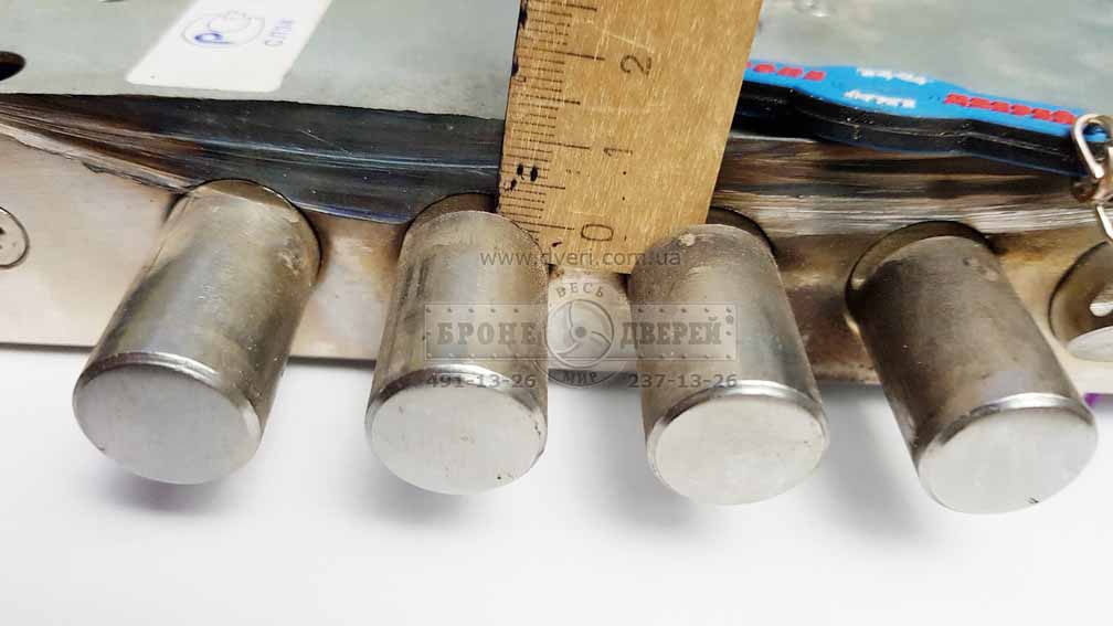

Двери укомплектованны замком Mottura 54.797, цилиндром Mul-t-lock 7*7 с системой вертикальных тяг "девиаторы"
На данный момент такого рода двери уже покорены этим:
Например, замена замков на действительно актуальные решения, например
Замок CR DUAL MRX Blokado , с ISEO R-7 или
ABLOY Protec-2 или Cisa RS-3 S
Обойдется с работой примерно в 300-500 евро.
При этом данная дверь максимум будет отвечать 3-4 классу. Причем 4- очень маловероятно из-за слабости полотна двери.
Такие классические воровские атаки она вряд ли переживет.
Мы поздравляем людей с тем, что воры не смогли их ограбить и искренне желаем, что б после нашего секретного улучшения их безопасность была на высоте!
Так же настоятельно рекомендуем посмотреть наши 10 СОВЕТОВ ПО БЕЗОПАСНОСТИ
Сообщение пишется.

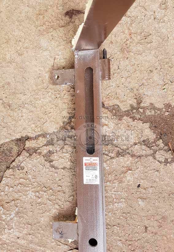

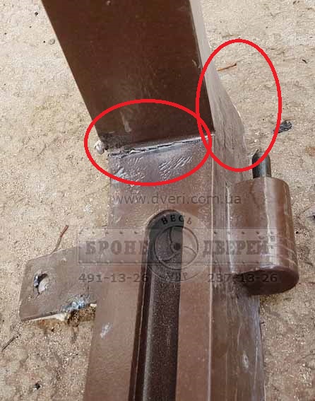

Взлом двери в Киеве на Куреневке, безуспешный!
Воры не смогли доламать дверь с скрытым замком.
Очень редкий и радостный случай, когда воры покурочили двери, но в квартиру не попались.
Из соображений безопасности владельцев данной двери, мы некоторые моменты не будем описывать.
К нам в очередной раз обратились за помощью. И мы в ней не откажем, хотя у нас есть свое серьезное мнение на такого рода ремонты.
Случаи взлома двери после ремонта( усиления дверей).
Двери представляли из себя довольно кустарные уголковые двери( что как вы увидите не всегда плохо, а даже хорошо) в которых стоял простенький сувальдный замок Эльбор.
Эльборчик или забили ригеля или открыли Самоимпрессионной отмычкой мы не успели уточнить.
Нижний замок был укомплектован модным цилиндром Mauer Redlaine с частично ослабленным цилиндром, что барыгами выдается как панацея...
Воры без труда преодолели эту защиту!
Впрочем, что часто случается и в с случае с самыми крутыми случаями Взломы Цилиндров с платами против перелома
Поборов оба видимых замка двери не поддались ворам и они начали их отжимать ломом! Или похожим инструментом.
Для меня, как для конструктора взломостойких дверей максимальных классов и автора многих тестов этот случай МЕГА ВАЖЕН т.к. он полностью подтверждает проведенные нами различные тесты.
Очередное подтверждение того, что идем верным путем и все это не зря!
Вот одно из видео, которое именно отжимом и имитирует действия воров, которые после того, как поборолись с видимыми замками и не сумев сходу открыть двери...
начали их отжимать ломом!!
[youtube]YKAaRkQxl_c[/youtube]
Ключевая фраза в этих испытаниях- "не отжались"
И это у меня!!! У человека, который другие двери отживает за 1 мин.
Как в этом видео на 5 мин 50 сек.
[youtube]--JH1yP23CI[/youtube]
Для тех, кто внимательно изучил данный случай взлома и внимательно посмотрел наши тесты- все сходится?
-Замки невидимки преодалеваются ломом.
-Если двери достаточно мощные, то ломом их не отжать.
Именно это и показано в наших тестах снятых за несколько лет до этого интересного и очень редкого случая.
Спас ли дополнительный невидемый замок?
А может спасла высокая жесткость кустарной двери изготовленной из толсотого металла?
Наше мнение - сработало и то и другое и они не были б возможны друг без друга.
И возможно еще сработал и третий фактор- спугнули и т.д.
Кстати, давайте возьмем и это видео.
Ведь не смотря на то, что мы видели замки- мы ж ломали не столько замки, сколько отжимали двери и условно говоря, видели б мы накладки от замков или нет- лом все равно сделал свое двело с дверь которая играет как желе.
Если б даже мы не видели эти замки- результат был бы максимально приближен к этому т.к. самое уязвимое место двери на отжим-это середина.
Именно там и максимально играет рама и полотно.
Что и происходит в видео.
Вот так все сходится наука и реальные случаи взлома.
Вот почему все надо испытывать и перепроверять.
Ведь в первом видео мы и дали такой комментарий, что в мощной двери замок невидимка- работает, а слабой двери-он бесполезен.
В любом случае мы поздравляем владельца квартиры с тем, что в этот раз его квартиру не ограбили!
Но конечно риски с такой дверью слишком велики. 100%
И мы, по его просьбе проведем ряд работ направленных на усиление ситуации. Конкретно какие- мы не будем тут писать.
Сообщение пишется. Со временем мы его дополним, получив больше времени на детальное изучение места преступления.

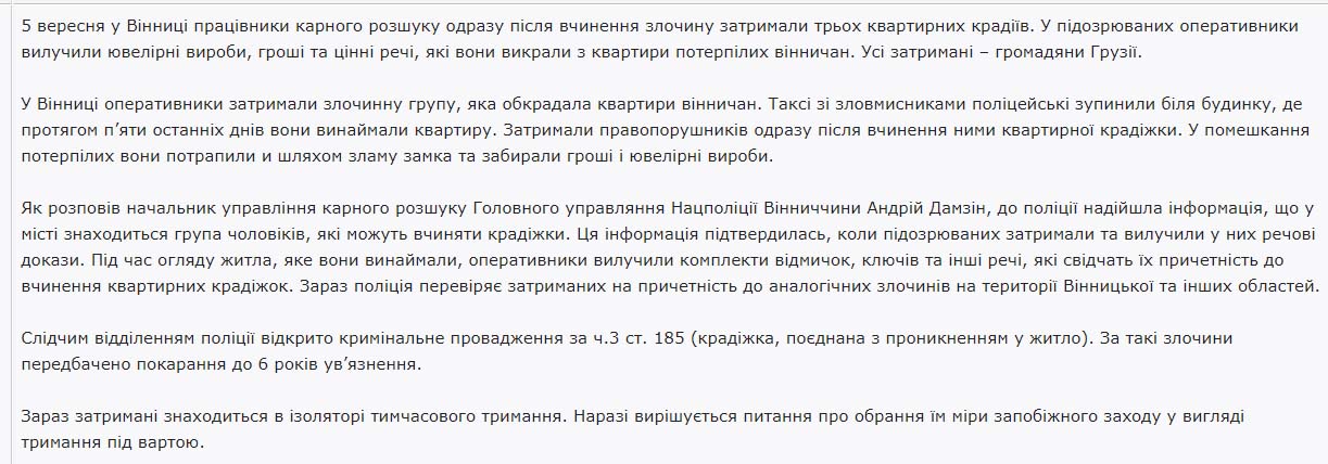

В Виннице копы поймали квартирных воров с поличным.
Ими оказались граждане Грузии.

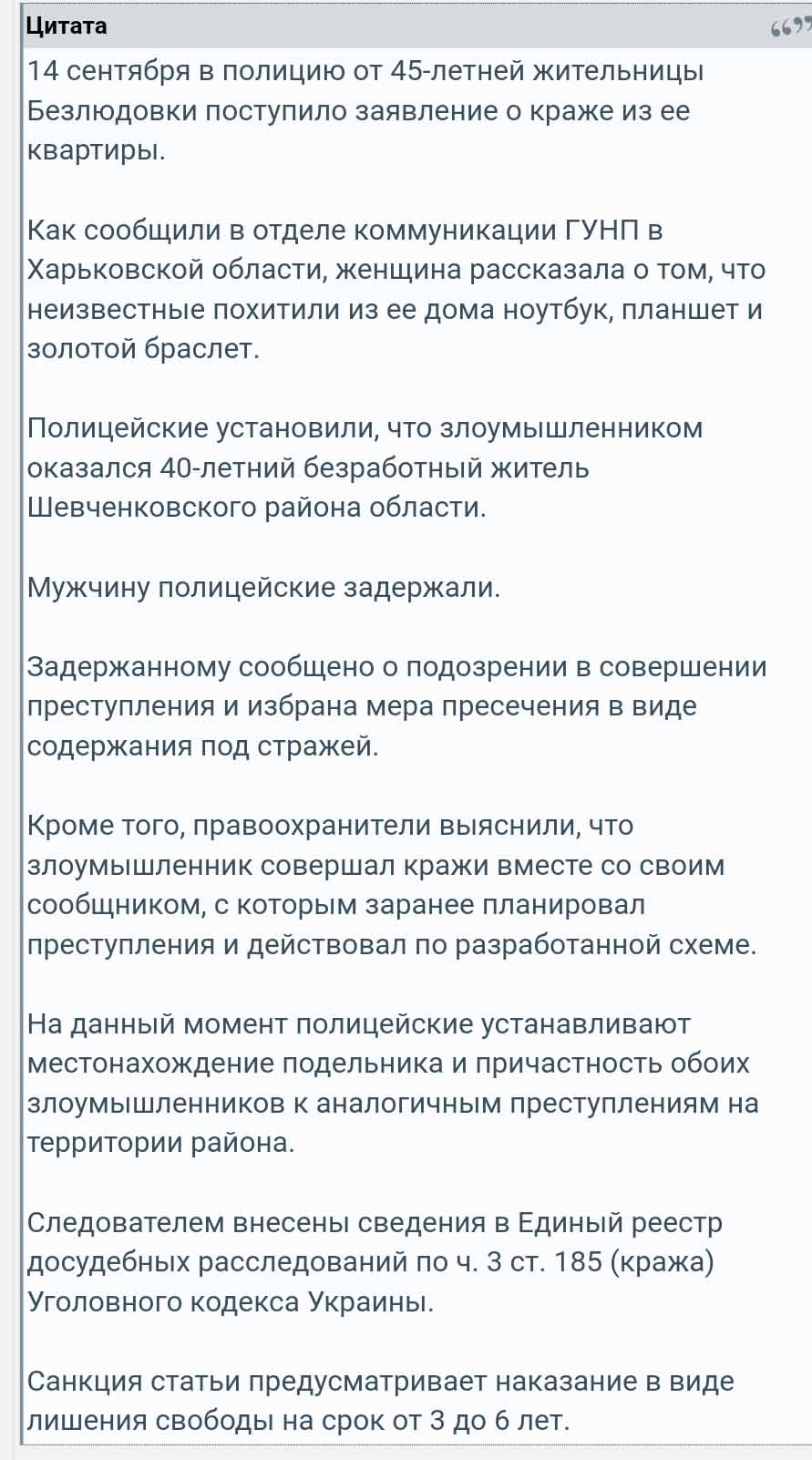

В Безлюдовке, Харьковская обл.
Произошла квартирная кража. Воров позже задержали с интсрументом.
Текст на фото ниже.

Взлом двери Bodyguard пожарниками.
С болгарками и ломами... 40 минут.
Двери в Киеве ул Кирпоноса.
Очень интересный случай, отвечающий на много вопросов!
Недавно к нам обратились наши клиенты за помощью по ремонту двери после взлома ее пожарниками.
Как мы поняли у людей на балконе было задымление и кто то вызвал пожарников.
Фото и видео процесса взлома у нас нет. Пишем с слов владельца квартиры.
Слава Богу пожара в квартире не было!
Может мы узнаем больше и дополним.
Фото проема оббитого по всей высоте.
Фото замка поврежденного пожарниками.
Мне этот замок напомнил Попытку взлома двери Бодигард 4 класса болгаркой на Троещине
Только в этом случае ригеля замка пытались перерезать воры. И тоже не смогли.
Изучая эту историю я вспомнил эти реальные испытания.
[youtube]3O_hh43olVg[/youtube]
Среднестатистическая металлическая дверь демонтируется силовиками или МЧС примерно за 1 минуту.
На видео все видно. при это на видео бойцы-учились! Более опытные их собраться в середине демонтажа просто схватили б двери руками и вырвали. Т.к. новобранцы просто засунули лапы в проем и не знали, что потом делать. Ну это ж обучающие были испытания.
Заметьте, как на видео легко вырвалась коробка с второй стороны.
Просто сама отпала. И сравните с фото выгнутой коробки Бодигарда 5 класса. Т.е. после того, как пожарники отбили кирпичную стену по всей высоте двери и добравшись до монтажных ушей их срезали... двери не поддались!
Они потом еще с большими усилиями выгинали коробку и она не вырвалась из стены!
Коробка выгнулась и то немного и я представляю какие это были усилия, гнуть такую махину.
Фото деформированной коробки после взлома пожарниками.

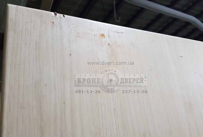

Изучая дверь в цеху, я заметил повреждения на внутренней панели, которая белого цвета.
На мой взгляд лом, которым предположительно могли работать пожарники с коридора ни как не мог оставить такие следы на внетренней части.
Для этого пожарникам пришлось бы бить ломом из квартиры! И это меня навело на мысль, что это все же были "специнструменты" типа "лап".
Я расцениваю действия пожарников как довольно верные и рациональные. Увидев, что перерезать ригеля 3-х замков, да еще и системы краб в Бодигарде- задача практически невыполнимая, кроме того еще могут быть и скрытые "сюрпризы", пожарники решили демонтировать двери из проема.

Вот очень важная история Взлом двери Бодигард МЧС в Днепре за 5 часов.
Внимательно изучите ее. Тут с слов нашего клиента "МЧС" 5 часов демонтировало двери из кирпичного проема и так же безуспешно пытались вырезать замки.
В случае с Днепром -я дал невысокую оценку действиям штурмующей стороны. Т.е. мы естественно смогли б быстрее.
Но это пример человеческого фактора в реальной жизни. Вот почему киевским пожарным я дал высокую оценку. 40 минут-это вам не 5 часов.
При этом на наших занятиях мы учили бойцов делать такую работу чуть быстрее. Но как написано на сайте-это закрытая информация для потребителя. Оно не надо потребителю и рейдерам тем более.
Вот фото с этого.
Итог.
Двери которые должны были выстоять 40 минут взлома малой болгаркой и ломиком, согласно стандарта EN 1627 -2014
Выстояли около 40 минут мотивированного взлома пожарниками с большой болгаркой и большими ломами и прочими специнструментами!
Что полностью подтверждает заявленные характеристики дверей. Более того подчеркивает их запас прочности в несколько раз т.к. пожарники действовали инструментом по 6 классу
Вполне возможно, что пожарники использовали не болгарку, а бензорез с 400-м кругом. У многих отрядов сейчас они стоят на вооружении.
Важно заметить то, что на испытаниях дверей не проверяется демонтаж двери снаружи. Есть такой ньюанс. Мы же зная про такие способы взлома- предусмотрели их. Примеры ниже:
Испытания двери Бодигард 4 кл. в 2013 г.
Кстати это были наши двери примерно 5-ти летней давности и сейчас мы делаем еще больше крепежей к стене. Т.е.... лучше не устраивайте дома пожары!
Все описанные попытки взломов дверей Бодигард
Мы починили двери после взлома пожарниками.
Цена за замену фасада, новую коробку!!! и новый замок с всеми работами, демонтажами и доставками, срочно за 1 сутки-составила всего около 300 долларов.
Что составляет около 13% от цены новой двери.

Только что поговорил с владельцем квартиры!
БИНГО!
Он полностью подтвердил мои догадки!!!! Пожарники действовали БЕНЗОРЕЗОМ!!! Он вонял бензином и у него не было провода!
А ломы на самом деле-были "лапами"!!! Которыми они и разбивали кирпичь и потом вырывали двери!
Т.е. мое расследование с изучением следов инструмента-полностью подтвердилось!
Вот какими инструментами работали киевские пожарники.
Большой болгаркой пожарники б не достали до крепежей из-за габаритов самого инструмента. По этому использовались бензорезу с 400-м кругом!
Кроме этого владелец двери сам усмехнувшись сказал, что пожарники начав резать бензорезом двери поняли безперспективность
этой затеи и решили идти на демонтаж.

Вот видео похожей работы пожарных с бензорезом и лапами.
[youtube]Pjh9QPtJzgk[/youtube]
