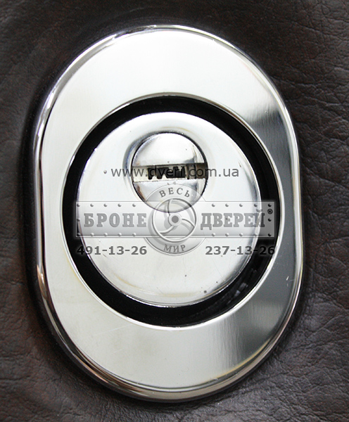

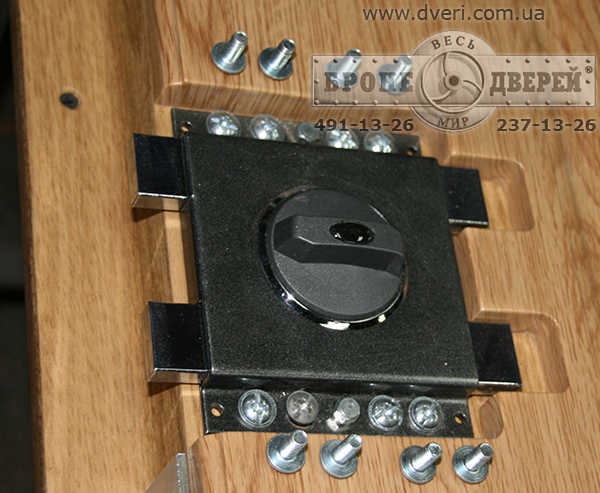

но вот года полтора назад пройдя домой и был в шоке еще не дойдя до двери увидел что декоротивной накладки нету на цилиндровом замке броненакладка была на двери !
подойдя по ближе увидел что ее просто сняли ( декораотивную накладку пластиковую вокруг броненакладки и напол бросили так как она легко подевается и снимается двери вскрыти небыли !
вот фото накладки пластиковых штук черной и хром которых сняли и на пол кунули

3 замка это 5 класс, Вы явно что-то темните.Просто по приколу 5 класс не ставят.И если это 5 класс и сбита байонентная броня судя из фото(что само по себе странно) очень странно что столь агрессивные товарищи не полезли дальше (с точки зрения логики)зачем сбивать и портить 1 из самых сложных мест и все бросать, возможно их кто-то спугнул.
Вам нужно обратиться к Михаилу сервисмену бодигардов он Вам подскажет что делать, а за одно и фотки сделает ибо нам всем интересно что там и как.
А, так конечно я очень рад что ваше имущество и нервы не пострадали.

а кто запрещает в двери с двумя замками допустим врезать по просьбе еще 3тий замок ??
так и я зделал у вех дверй 4 класа в базе 2 замка а я хотел 3 и точка
фото броне накладки взял с интернета чтоб пример показать пластиковой накладки
сама броненакладка kale называеться нашел наконецто как у меня
извените если както не внятно и может я както неправильно написал броненакладка сбита небыла а сняли просто пластиковую накладку вокруг замка декоративную и на пол кинули

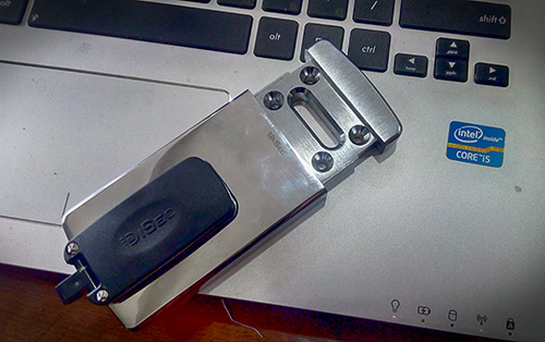

Очень неглупо рассмотреть крутые брони, например, DISEC. И другие. Они дорогие. Но качество.. Берёт своё. wink.gif

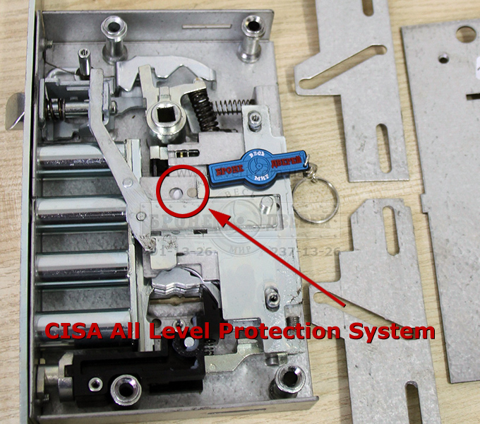

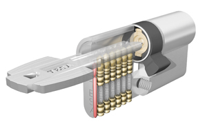

Мы изучаем случай AMD, когда двери Бодигард 2-ды не пустили вора.
http://dveri.com.ua/forum/index.php?showto...post&p=3963
Дорогие фанаты безопасности, я сейчас в личке переписываюсь с счастливым 2-ды не вскрытым обладателем нашей двери Бодигард.
Удалось выяснить следующее:
-двери старые Бодигард 4/1, предположительно им лет 5-7
-замок CISA Antipiccking моноблок, сейчас мы их не ставим. http://dveri.com.ua/articles/Zamki_CISA_Antipicking.html
-Gerd Tytan ZX http://dveri.com.ua/forum/index.php?showto...post&p=1277
-броненакладка

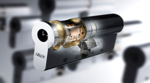

-цилиндр предположительно Тесса 60 (6 пинов в 1 ряд). Очень слабый, мы сейчас ставим минимум Iseo R-7 -это небо и земля.
Как сами можете видеть- наши двери очень изменились к лучшему.
Как я понял:
- 1.5 года назад воры просто сняли декоративную накладку от Брони. У нас 1 такой случай был с другой дверью.
-3 мес. назад вскрыли цилиндр с минимальной секретностью Тесса 60.
Раньше мы верили всему, что говорят поставщики, сейчас же уже давно начали сами все перепроверят, подгонять под жесткие требования евростандарта ENV-1627 и т.д.
Условно у форумчанина AMD стоит Айфон-1, а сейчас актуальны уже Айфоны 6-7.
Примерно так же и с БГ.
Считаю, что нашему форумчанину можно помочь прокачать немного его двери исходя из наших знаний и возможностей.
Конечно по минимальной цене, как мы это и стараемся делать для наших заказчиков.
В его двери есть что можно несложно улучшить.
Можно прокачать двери :
-обязательно поставить датчики от сигнализации(фальшгерконы)
- при необходимости врезать броню,
-проверить длину болтов на броне,
-перепроверить крепеж Герда,
- заменить цилиндр на более серьезный, минимум Iseo R-7 максимального 6 класса,
и др.
