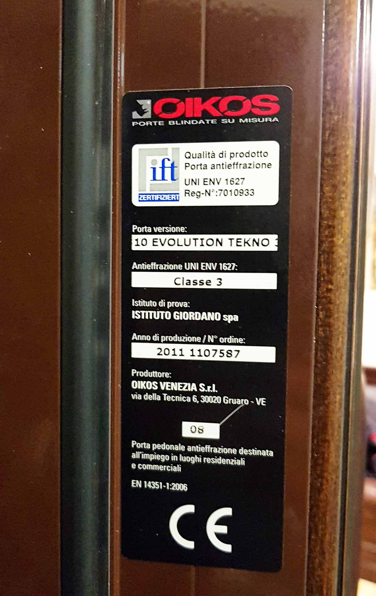

Но пока люди будут выбирать двери по отдельно взятому признаку, а не по комплексной оценке всего издели с замками, коробкой и т.д( классы взломостойкости по EN 1627 -2014 )-быть беде. Увы.
Недавно у человека увидел двери импортные, красивые и на них сразу висит лейба. Класс 3.
И мне уже все равно какой там металл ХК или ГК. У меня дверь 5 класса.
При двери 3 класса вероятность квартирной кражи-максимальна.
