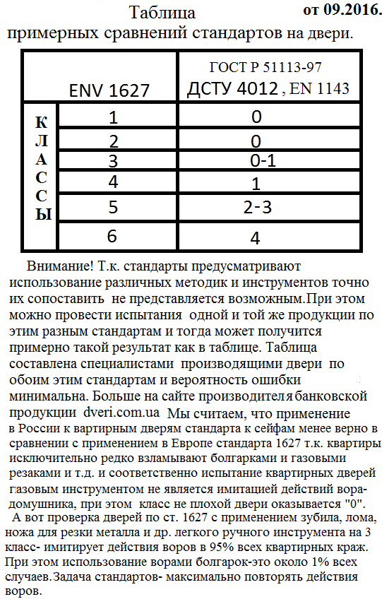

Напомню, что я несколько лет назад помог немного разобраться с сравнением стандартов 1143 и 1627 Сравнение EN 1627 -2014 и ГОСТ Р 51113-97
Это сравнение приблизительное, но хотя б примерно помогает быстро понять уровень двери по тому или иному стандарту.

Доброе утро, но стандар на мой взгляд с более широкой шкалой, потому что 8 класс явно не сопоставим с 6 классом по 1627. Я думаю это будет хорошей возможность для вас проверить двери по 6 классу и посмотреть будут ли они соответствовать 8 классу по новому 1175. И у меня появился вопрос, а вы не пробовали проверить ваши двери 6/4 мах по 4012 аналога (51113-97 )?
27.5.2017, 8:56
Пробовали и давно сделали такую табличку!
