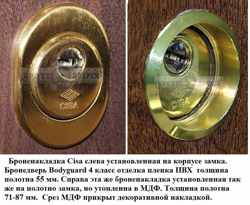

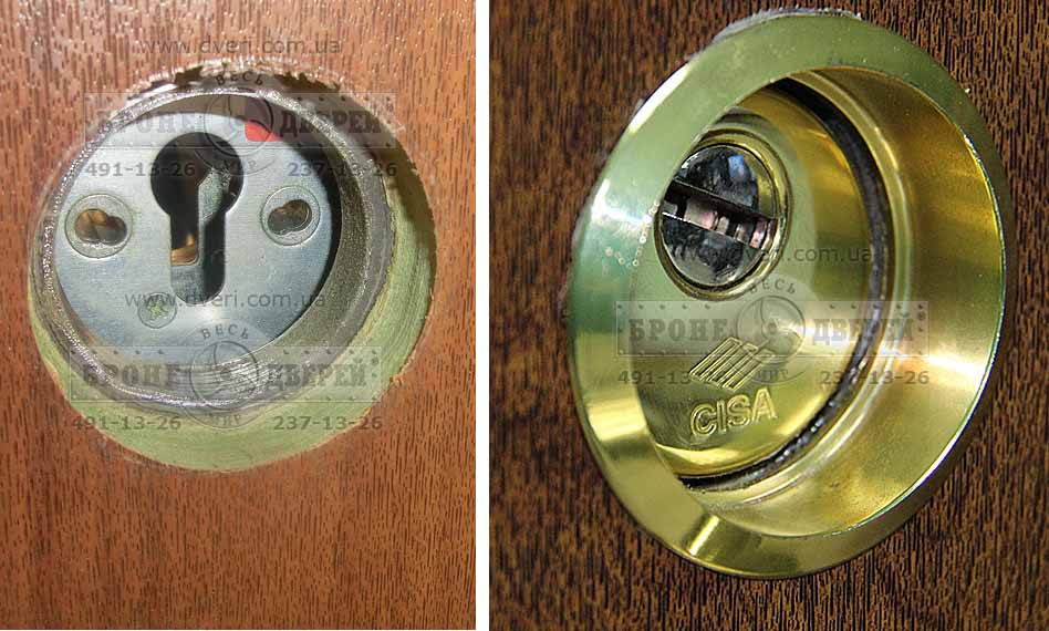

Ваш вариант брони.
Тогда вот мой план.
Можем сделать так.
1. Обратитесь к нашему мастеру по сервису Михаилу 095-706-55-78. Проконсультируйтесь с ним.
2. Если все реально- соберите все ключи и возможно мы вам бесплатно заменим ваш б.у. цилиндр со всеми ключами и карточкой на другой меньшего размера БЕСПЛАТНО. Если Михаил скажет, что это нужно делать.
3. Работы по вырезанию в стальном полотне отверстия под броню-поручите Михаилу- это надо делать фрезами и аккуратно. За что вам надо будет его скромно отблагодарить.
4. Можем рассмотреть вариант "прокачки брони" путем замены брони Кале на броню Cisa или аналоги на более мощных болтах. Она выше чем Кале и может тогда не придется менять цилиндр.
Т.к. вы нас многим рекомендуете-мы в качестве благодарности более дорогую броню( прайсовая цена 30-50 у.е.) вам ПОДАРИМ!
Этот вариант брони чуть дороже и мы ее ставим на двери 5 и 6 класса т.к в комплектации дверей 4 класса с учетом блокировок и т.д.- Кале хватает. Факт доказанный тестами и временем.
По этой ссылке http://dveri.com.ua/news/vzlomai_dveri/
Показана дверь с отделкой Пленкой. Они имеет такую же толщину металлоконструкции как и ваша. но у вас еще + МДФ.
Тут видно как выглядит броненакладка Cisa установленная на полотно замка Теперь представьте как поверх идет МДФ с декоративной чашечкой. вот и получится ваш вариант.
Вот что у вас может получиться.
Обе эти броненакладки стоят у нас на подоле на 1 стенде. Это квадрат в центре зала с 4-мя дверями. Дверь с пленкой- это конкурсная дверь на взлом за вознаграждение Бодигард 4/2. Утопленная броня-это дверь с противоположной стороны стенда Бодигард 6/4
Если это поможет превратить 1% сомнения в 100% уверенности- я за!
P.S. Я подчеркиваю, что не вижу стандартную броню уязвимостью двери 4 класса т.к. если мы все начнем "заряжать"- мы получим 6 класс и цену 6 класса. На данный момент считаю, что двери более-чем отвечают 4 классу. А если у кого-то есть желание их "прокачать"- мы не против.

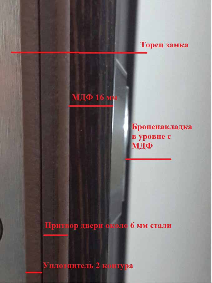

Игорь, за Ваше желание помочь - огромное спасибо. Когда-то уже обращался за помощью по замку - на следующий день приехали Ваши специалисты и заменили по гарантии его на новый. Постпродажный сервис действительно на высоте.
К Михаилу обязательно обращусь, только чуть позже.
P.S. Свою броню снял и увидел то, что меня отчасти успокоило - как кольцо брони установлено smile.gif Понял, что не всё так просто.. wink.gif
