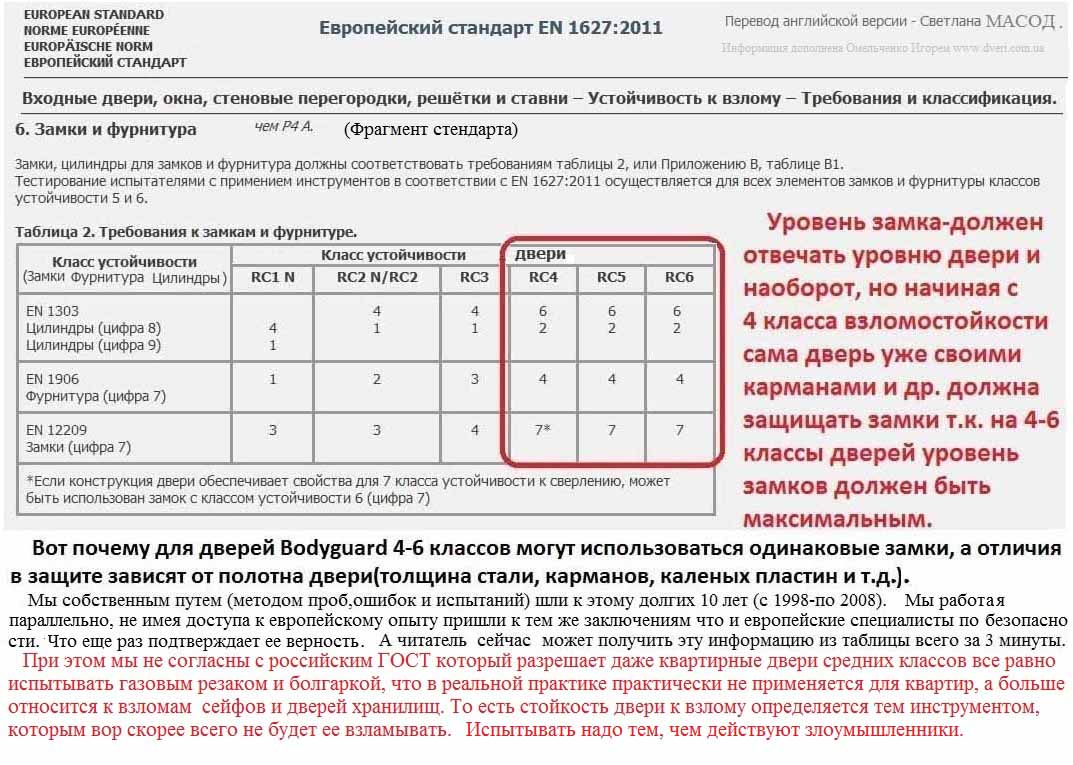

Все давно определено евростандартами, например ENV-1627 http://dveri.com.ua/articles/DSTU_1627_2004

2 вариант Выбор по сертифицированным значениям. благодаря евростандартам и общим во многих странах методикам сравнения и измерения- можно быстро за 2-3 минуты выбрать дверь с лучшими показателями.
Если выбирать по 2 варианту-за 3 минуты, то я б не выбрал итальянские двери 2 класса взломостойкости т.к. они довольно уязвимы для взлома ворами. Это говорит их класс.
А вот двери 4 класса взломовтокости-действительно можно отнести к надежным дверям, которые и мы в т.ч. рекомендуем ставить в квартиры.
Как видите есть у 1 и того же производителя и надежные двери и простенькие... Надо быть внимательным и требовать сертификаты с
прописанными характеристиками.

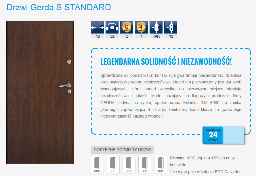

Игорь, уберите отсюда картинки производитель которых не заявляет данные двери как 4 класс взламостойкости.
Мы ведь говорим о сертифицированных дверях, верно?
Отвечу вопросом на вопрос:
А чем отличаются двери на картинке №1 от картинки №10?
Как определится потребителю какие из них лучше, при условии что на обоих сайтах висят сертификаты соответствия?
А вообще, с каких это пор по фото в паспорте определяется диагноз?

Картинка 1 и 2 -это краткая информация про сертифицированных производителей, у которых на сайтах есть информация и сертификаты.
Хотя на 2-х картинках написано заморскими буквами, но можно понять и без перевода примерно следующее:
класс взломостойкости похож-это 4 класс,
звукоизоляция у 1 32, у другого 40. Там где 40- лучше,
1 из производителей при этом выдерживает даже пистолетные выстрелы 2 класс.
хорошо удерживают тепло оба производителя.
Остальные параметры типа 16 точек запирания или 5 не имеют значения т.к. все определено классом взломостойкости.
Параметры дверей можно сравнить четко и ясно за 1-2 минуты и выбрать то, ч то подходит вам.
