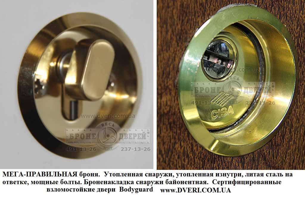

Оптимальные болты для броненакладки.
Апгред броненакладки.
Идеально:
-толстые
- нержавейка и т.д.
-длинный.
Главное что б болт максимально закодил в саму броненакладку. Имеется ввиду не на 2 витка резьбы, а на 8(Условно) до упора.
Чем толще болты- тем лучше.
Но есть и предел. Мы давно над этим работаем. И вот нам мастери приносил неплохую броню с толстыми болтами, но они слишком толстые и не входят в корпус замка типа Чиза, Моттура и т.д.
Хотя... я не рассматривал вариант рассверливания корпуса замка под эти болты.
С другой стороны объясню почему. У нас большинство замков идет с системой блокировки при переломе и если даже вор сорвет броню-
система подстрахует.
Мы проводили огромное количество самых разных тестов брони и сверлили и сбивали и срывали и т.д.
Выбрали то, что выбрали Кале, утопленную (конусообразная, мощная обратка) и замок с системой блокировки при переломе и нормальные цилиндры.
Пока все подтверждает верность выбранного пути при установке в полотне двери 4 класса.
Но в вашем случае подстраховки нет и я бы, со временем, выбрал бы замену стандартной брони на байонентную. Т.к. все же считаю, что сбитие утопленной брони у меня займет не 10 сек, как обычной, а 1 минута +-.
Конечно вид утопленной брони отпугнет половину воров, но остальную половину надо испугать чем то большим.

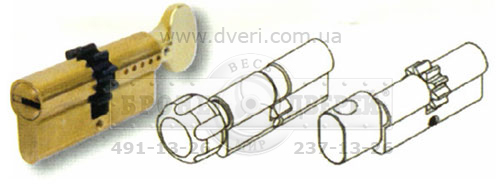

Так цилиндр лучше с барашком или без?
Цитата(Сергей {fhmrjd @ 30.1.2016, 18:15) *
Значек на верхней броне хард локовский

Цитата(Сергей {fhmrjd @ 30.1.2016, 23:22) *
Во мысль родилась-а если и во внутрь чашку поставить
Болты совсем укоротятся и внутренняя накладка на металле будет стоять.
Вы сами видите сколько надо думать мозгом что б из металлической двери-сделать надежную взломостойкую дверь... Извольте, но это наверно вас совершенно не удивит, если вы узнаете, что у меня дома и многих наших заказчиков именно так и установлена броня.
Мы к этому пришли лет 6 назад. Вы вчера, а ваш производитель видимо еще не скоро.
Ставить барашек или нет-описано тут:
