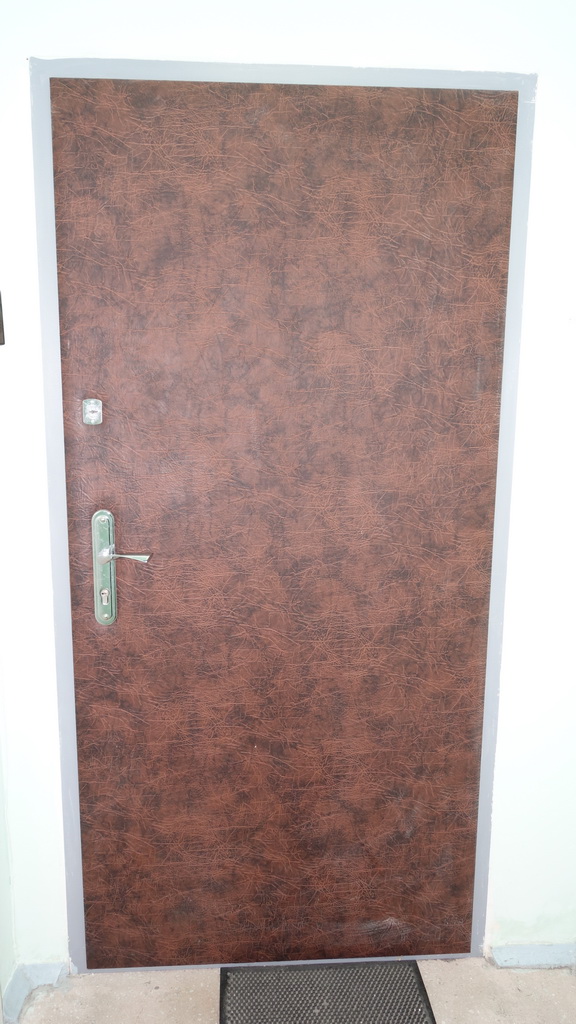

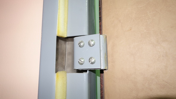

Теперь хотелось услышать мнение про дверь в квартире.
Документов тоже никаких.
Спасибо.

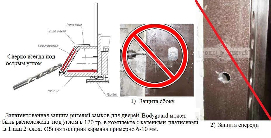

Ваши двери обладают небольшим плюсом- не относящимся к самой двери, а больше к типу проема. В ней практически нельзя забить ригеля
Мешает стена со стороны замков!

1) Миф про внутренние петли:
Миф 11. Прочитайте его.
http://dveri.com.ua/articles/Interesnye_fa..._BODYGUARD.html
Пример взлом ворами двери с внутренними петлями:
http://dveri.com.ua/forum/index.php?showto...dpost&p=902
Внутренние петли не защищает вас от реального взлома совершенно. Это жесткий миф.
Наверно можно даже сказать так. Внутренние петли-это самое бесполезное, что есть в двери.

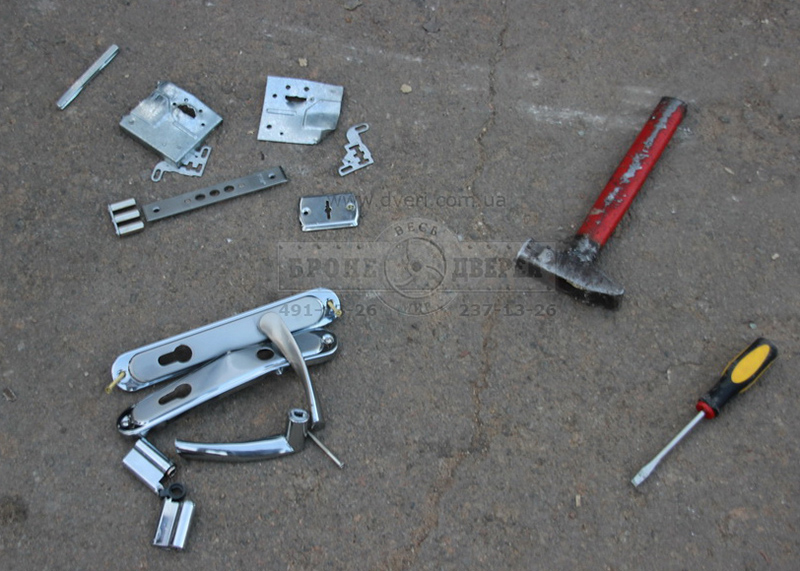

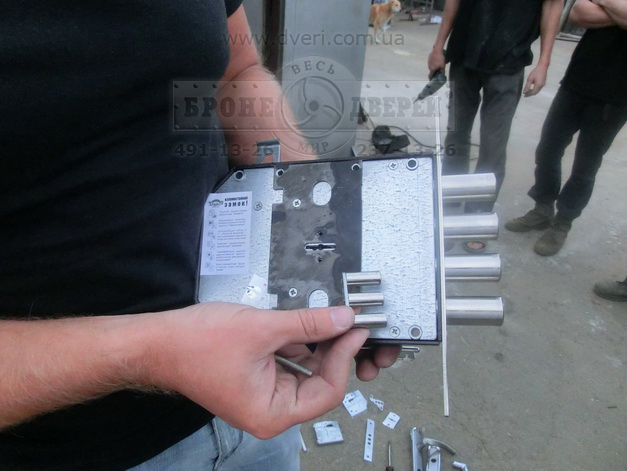

Мой путь взлома вашей двери-это: Забитие сувальдника через замочную скважину зубилом и срыв декоративной планки и перелом цилиндра и его легкое открытие отверткой.
Считаю, что без рекордов у меня на это уйдет минуты 3 чистого времени и около 1 минуты операционного времени.
Ваша дверь по сути обладает теми же слабыми местами, что и подавляющее большинство не сертифцированных на взлом дверей.

56 секунд на взлом такой двери никто не отменял Увы.

То, что у вас замок Моттура вверху- вас не спасет никак. он слишком слабый.

Итог. Двери очень легко взломать простейшими инструментами за 2-3 минуты
. Катастрофа заключается в том, что молоток и отвертка скорее всего есть у нас у всех 4-х! Я Сергей Киев, 1985год и Ларик.
Да, так все просто и так же просто любой из вас повторит эти же операции! вот почему такие двери так же "Мечта вора"

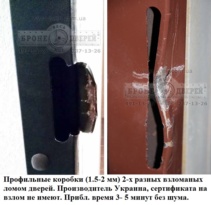

Усложним картину и помотрим случаи взлома по 3 классу- добавляем лом.
в том же видео с 1+1 на 6 минуте видно, как за 1 минуту 40 секунд. такие двери были отжаты!

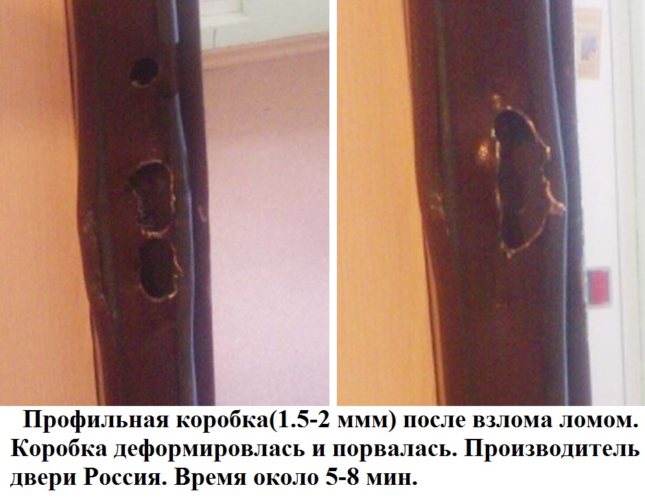

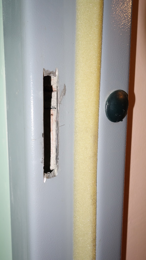

Ниже фото вашей(серая) коробки и коробки взломанной ворами двери (черная).
Очень хлипкие ворпуса очень легко отжимаются ломом, да ещеи и в слабой коробке.
Как видите все логично и прогнозируемо.

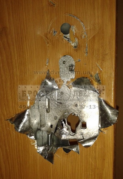

Но есть еще способ разрезания дверного полотна! Его воры используют очень часто, примерно в 20% случаев.
Случаи взломов двери из жизни:
http://dveri.com.ua/forum/index.php?showto...post&p=2277
http://dveri.com.ua/forum/index.php?showto...post&p=2329
http://dveri.com.ua/forum/index.php?showto...post&p=2417
полностью ваш тип двери:
http://dveri.com.ua/forum/index.php?showto...post&p=1107
а там есть ссылки на десятки других аналогичных случаев.
Видео взлома бронедвери таким способом( разрезанием металла.
[youtube]http://youtu.be/zx8BavOUCwA[/youtube]

Дверь крайне уязвима. и в ней много слабых мест. Она так же имеет полное право называться "мечтой вора". Как вы видели ее уровень -не выше минимального 1 класса. Естественно по этому у нее и нет сертификата на взлом. Т.к. его быть не может.
