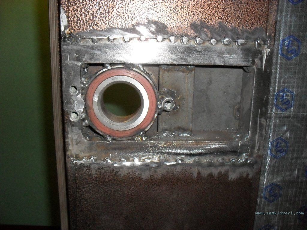

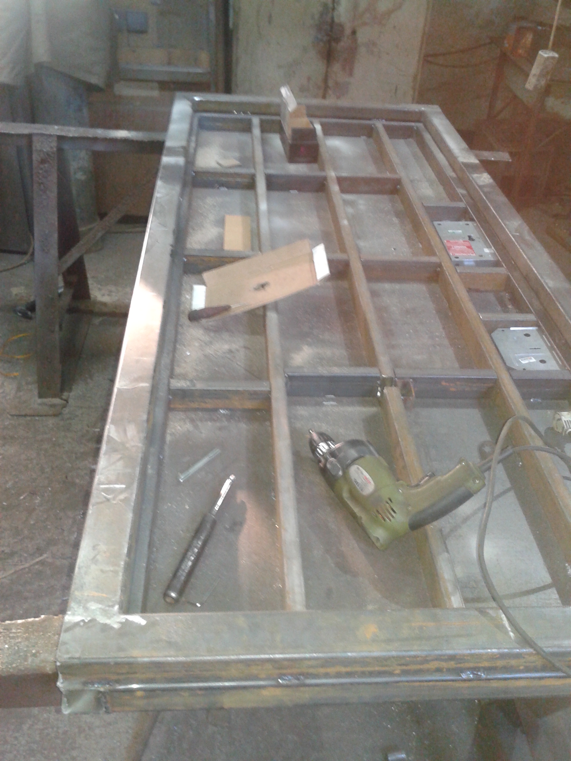

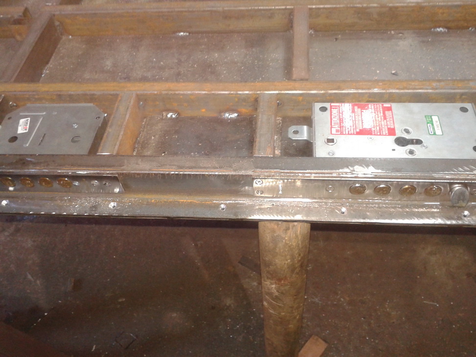

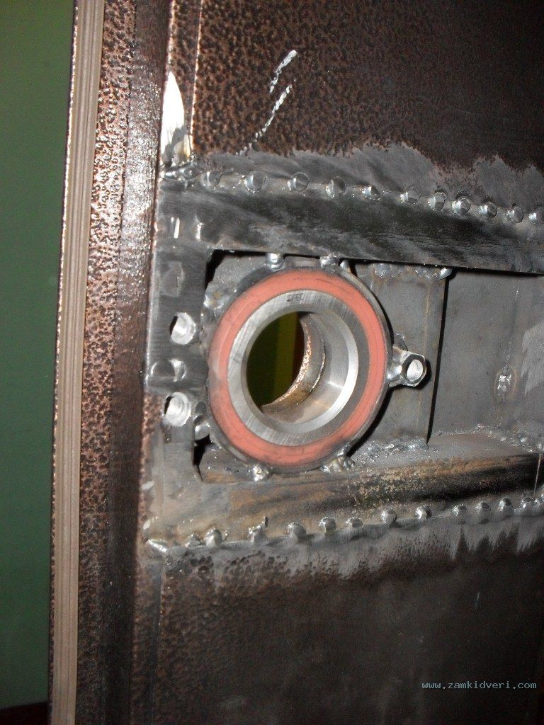

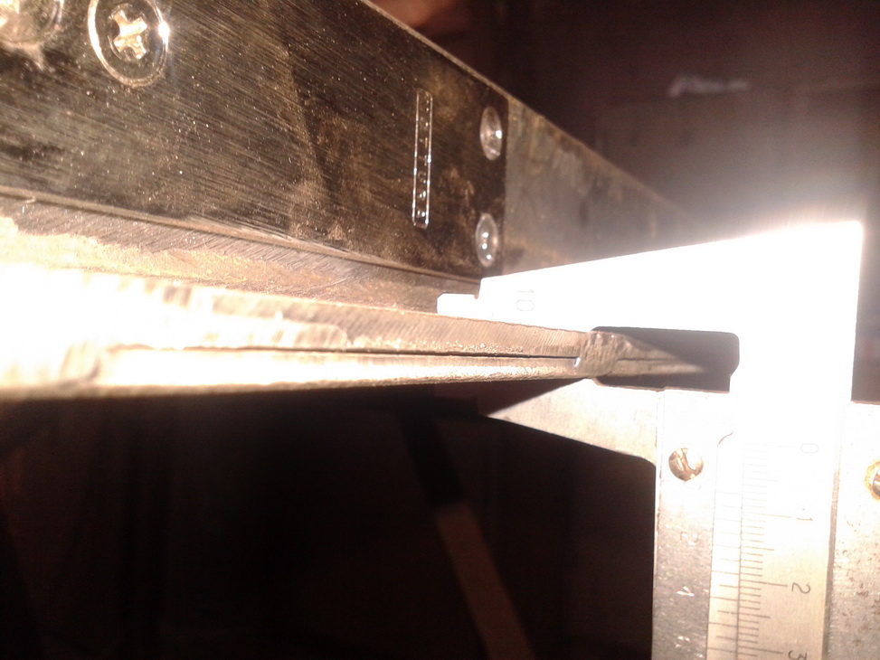

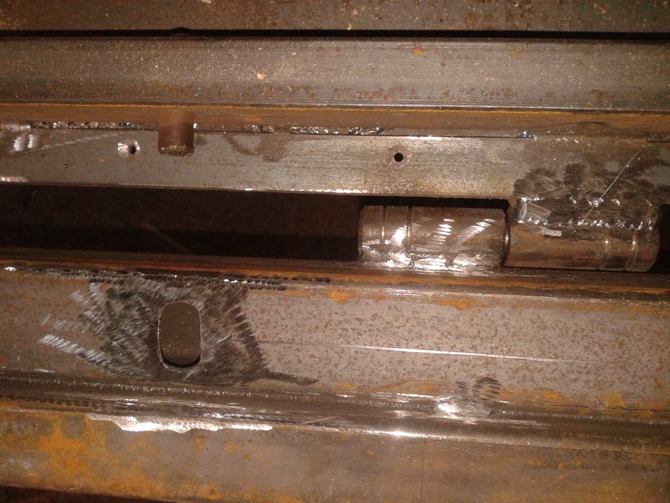

Добрый день! Мною в моем областном центре Украины была заказана "гаражная" дверь
За основу (ориентир) была взята "офисная" дверь (у меня на роботе):
3 мм сталь, много ребер жесткости 3 петли, коробка из профильных труб с антисрезами. + обивка МДФ с друх сторон.
Конструкция получилась массивная, хотя исполнение наверно не идеальное..
Но вот когда я детально изучив ваш форум понял что у двери много слабых мест.
В связи с єтим дополнительно были сделано улучшение моего заказа:
1. Заказаны замки подобные тем что вы рекомендуете.
2. Попросил усилить притвор, что бы нельзя было отогнуть ломом,
3. Наварили в районе замков дополнительно стальные пластины 6-8 мм
На данном етапе думаю стоит ли сделать следующие вещи:
а. Усилить ригеля доп. пластинами ? вроде как 3 мм профильная труба ето не слабо...
б. делать ли второй лист (1,2-2 мм стали) ? дверь и так получаться тяжелой, ребер жосткости много, есть ли в нем смысл ?
в. Самое важное! Как правильно утопить броненакладку в моем случае В МДФ или в метал?
- Если утапливать в МДФ то нужно брать либо длинее цилиндр что дает возможность его переломать, либо ключ будет с трудом доставить до цилиндра.
- Если же в Метал то нужно в той толщине стали 6-8 мм (что была дополнительно навареная) делать круглое отверстие до самого замка., обнажая тем самим замок. dry.gif
Прошу проанализировать мою дверь на наличие слабых мест и дать совет что нужно дополнительно улучшить что бы +/- получилась подобие взломостойкой двери (2 или 3 класа) unsure.gif
P.S. Ваш подход к дверям изучил ("сертифиат на взломостокость 1627", "правило 20 ошибок" и.т.п...
(Сертификатами на взломойстокость не интересовался, пока не наткнулся та не изучил ваш сайт)
Был бы немного побогаче, живя в Киеве однозначно заказывал бы вашу дверь rolleyes.gif , поскольку насколько серозного подхода к качеству изготовление двери не встречал больше нигде!
8.4.2016, 11:12
Сразу видно, старался человек. металла не жалели.
Немножко просто уточню некоторые моменты которые наверное и сами видите.
Конечно ваши двери по некоторым особенностям на голову выше "народных" дверей. Но поставить их в один рад к взломостойким 4го класса можно только после соответствующего испытания. Для того их и испытывают, что бы определить их реальную взломостойкость, а не предполагаемую.

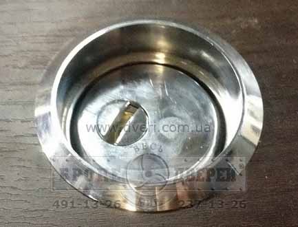

По накладке, если это основной вопрос то я бы его вообще вопросом не считал. Ставьте под МДФ и обязательно замок с блокировкой, пусть ломают цилиндр если смогут. Замок щелкнет и на этом все и закончится.
А можете чуть заморочится и поставить накладку типа Чиза мерседесик. Она утопленная и сорвать её намного сложней.
Я бы предпочел "мерседесик", что бы потом не ломать голову с разблокировкой замка. Но с правильным замковым карманом.
В Бодигардах он по другому сделан. Как не расскажу, а то Игорь прибьёт smile.gif
На внутреннем листе металла можете сэкономить конечно, но хотя бы замковые ниши я бы металлом закрыл и изнутри. Помню, Игорь такие демонстрировал однажды, в виде решетки и без листового железа вообще. Только замковые карманы закрыты были.
Думаю там еще много особенностей которые не позволяют дверям соответствовать 4му классу. Люди шли к ним многие годы путем проб и ошибок.
Но это коммерческая тайна, никто её не расскажет.

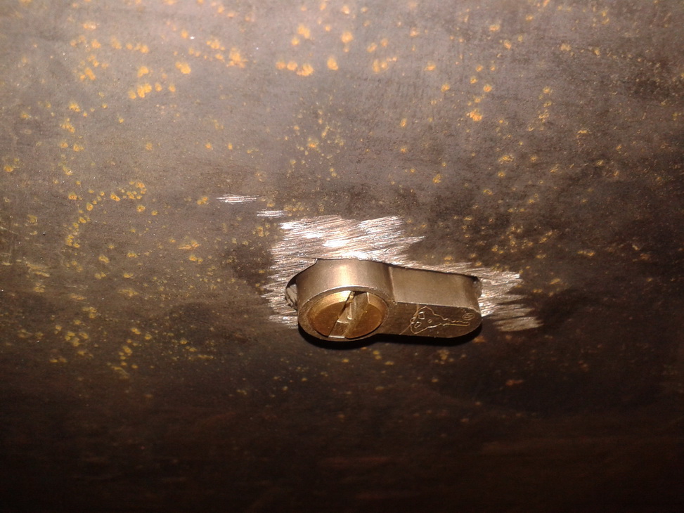

Привет, спасибо за ответ Sergey Kiev.
Сразу отвечу по карманах, мне обещали со всех сторон закрепить замки (металом?) жосткой фиксацией, не карман бодигарда конечн,о но уже что-то...
Теперь к наболевшей мне накладке на цилиндр:
Броненакладку я планирывал ставить KALE http://dveri.com.ua/graphic/Bronenakladki_KALE_1_b.jpg
Серцевина (цилиндр) также будет Кале http://www.dveri.com.ua/UserFiles/Image/accessories/s6.jpg
В будущем планировал как накоплю еще денег поменять на что-то посерьезней типу CISA Astral Tekno или ISEO R7
Сейчас ставить накладку или цилиндр CISA, будет уже накладно по деньгах мне та и смысл если цитирую Игоря:
"...При стоимости в 5-8 у.е. на испытаниях показала высочайший результат, уступив только CISA!"
Замок у меня с блокировкой, но вот как мне сам цилиндр надежно та функционально установить (хотелось что бы мне в будущем как поменяю на более дорогой что бы не поломали его, он все таки денег 100-200 у.е стоит)
Вот сижу думаю какой вариант мне больше подойдет:unsure.gif
Вариант 1 (МДФ) http://www.dveri.com.ua/graphic/Bronenakla..._6_klassa_3.jpg
Или вариант 2 (Метал) http://www.dveri.com.ua/graphic/Bronenakla..._6_klassa_1.jpg
Возможно есть средний 3 вариант: утопить незначительно в метале на 3-5 мм, сделав вирез и в Метале и МДФ wink.gif
Надеюсь Игорь, как профессионал поможет мне решить данную проблему и другие нюансы про которые я писали выше.
P/s Что до взломостойкости то хотелось бы защититься (хотя бы на уровне 2-3 класа) от самих популярных инструментов (пассатижи, ломы, отвертки) та методов (отжим полотна, перелом цилиндра, разрыв полтна через отверстия под ключ...) взлома. rolleyes.gif

8.4.2016, 20:24
Анализ двери от skromnik
Я ждал мнения форумчан, самые опытаные уже выклали свои соображения.
Мне можно даже немного отдохнуть т.к. во многом согласен с Sergey Kiev.
1) Всех секретов не расскажу,
Это наша работа. Я ж должен получать компенсацию за свою работу без выходных разработки и т.д. Знание-сила вт.ч. и финансовая. smile.gif
2) Броня. С защитой цилиндра надо что-то решать, в настоящем положении его просто легко вырвать саморезом. Но это "секретная инфа".
Надо ставить броню. с Sergey Kiev много описал.
Раздел броненакладок на сайте:
http://dveri.com.ua/forum/index.php?showtopic=338
3) Возможность демонтажа вашей коробки снаружи. Совет, приварите уголок, например 40 по бокам коробки что б закрыть зазор в между стеной и дверью, если у вас стандартный тип проема.
Точно такие же замки, такой же тип рамы....
http://dveri.com.ua/forum/index.php?showto...post&p=1397
Делайте выводы из чужих ошибок.
На этом пока закончу подсказки, а то я потеряю работу, а люди все равно будут получать муляжи дверей.smile.gif

3) Броня утопленная в МДФ.
Послушайте старого морского волка smile.gif Утопленная в МДФ- это не утопленная и ее сшибить проще простого. Уточняю 15 сек. срыв МДФ. 15 сек сбитие брони=30 сек.
Совет. Если производители поняли что затраченное время не стоит сцены двери и правильно все поняли и посчитали, то выход небольшой есть. У вас все же система блокировки и в вашем случае она стоит правильно-красной лейбой в квартиру.
В таком случае можно сильно не отчаиваться и оставить все как есть. Как конструктор дверей считаю это не большой проблемой т.к. в комплексе все будет работать.
Не забудьте каленую пластину на корпус обязательно!
4) Цилиндр. Денег у вас немного-это и ежу понятно, были б деньги-купили сразу 5/2 и не морочились бы. Но это не проблема. Я считаю, что немного уравнять ситуацию с утопленной в МДФ броне поможет недорогой и новый цилиндр типа ХОРДЛОК, он идет с платой против перелома.
Цилиндр стоит смешных денег что-то типа 10-20 у.е. Но я не думаю, что он будет хуже МТЛ 7*7 или Кале smile.gif Думаю, что будет гораздо лучше.
В таком комплексе думаю, что вы получите неплохую дверь.

п.с. у меня герду от перелома цилиндра защищает б/у подшипник с авто СТО за ботл пива. Размер - идеально подходит. Просто заварен в полотне. А если заварен в полотне 6мм - удачи тем кто будет ломать rolleyes.gif
Тут правда по последней инфо от Игоря герду вскрыли за 1,5 минуты, но я пока так и не понял "как именно"
Ломали же её, установленную по-уму 40 минут да так и не сломали
Нестандартный подход.
А фото можно попросить? На посмотреть как это выглядит со стороны...

Со стороны выглядит как обычная дверь smile.gif всё внутри. Буду красить дверь - могу фото сделать.
Ниже фото не мои и сделано под замок Барьер-4, но идея 1:1. ТОлько у меня нет большого отверстия в наружном полотне - только 13мм под ключ. Почти весь беспредел закрыт самим замком.

14.4.2016, 17:43
#20
28
6.4.2016
1390
Дверь ещё ждёт много чудных доработок, поэтому пока выглядит так себе))
Снаружи абсолютно ничего не видно, весь сурприз внутри. Снаружи будет ещё 4мм 500hrc )
