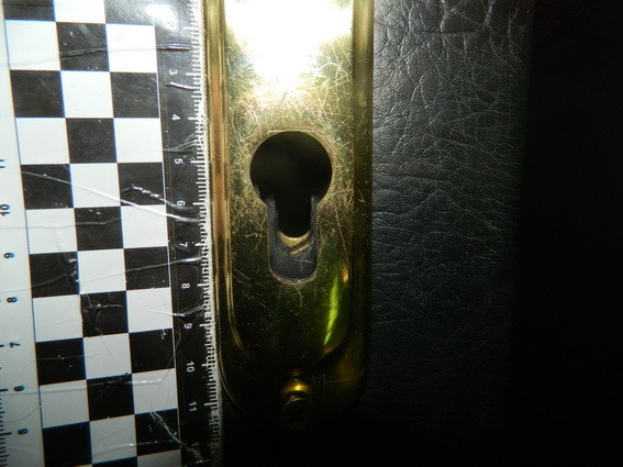

Вчера людям вскрыли двери отмычками или копиями ключей и ограбили квартиру в Киеве.
1 час назад говорил с человеком по тел, в разговоре выяснилось, что его вчера обокрали.
Со слов пострадавшего, вынесли только деньги и ценности технику не брали.
1 замок был с простейшим ключом с бородкой на одну сторону.
Второй замок был скорее всего типа "Арсеналец" с длинным ключем и нарезами по обе стороны на конце ключа.
Денег на покупку новой грамотной двери у человека уже нет.
Вот вам и выбор.
Надо двери способные защитить от вора, но на них уже нет денег.
Скорее всего от безвыходности пострадавшие купят двери с другими замками, но так же давно "морально устаревшие"
и на самом деле не смогут таким образом решить проблему т.к. те двери будут с такими же глупыми ошибками, но по другому выполнение.
Замкнутый круг.
Но тут мы бессильны.

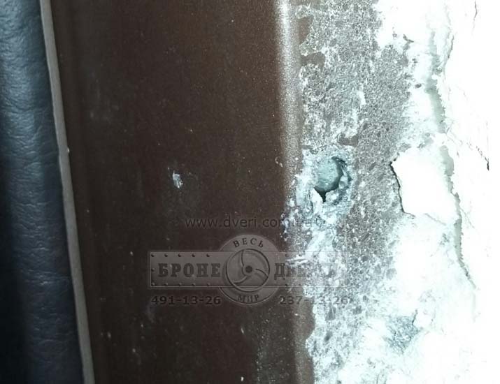

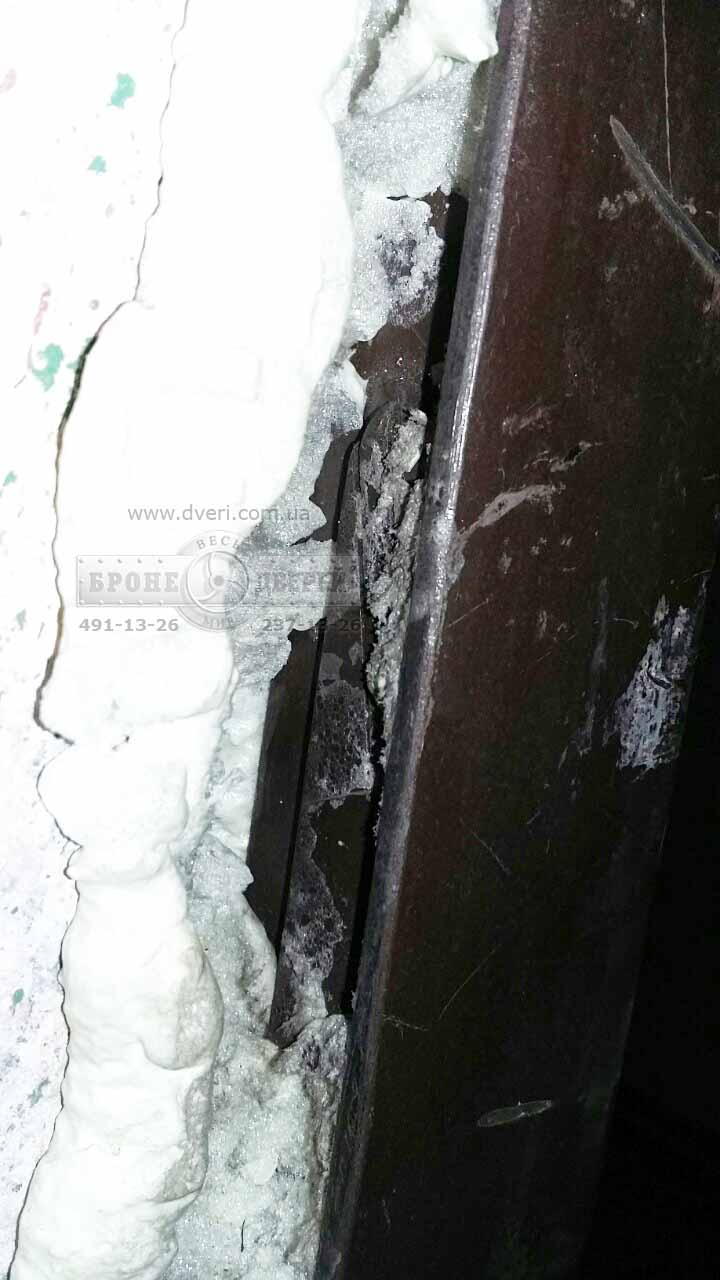

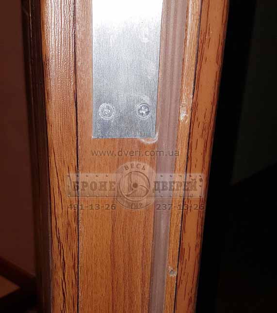

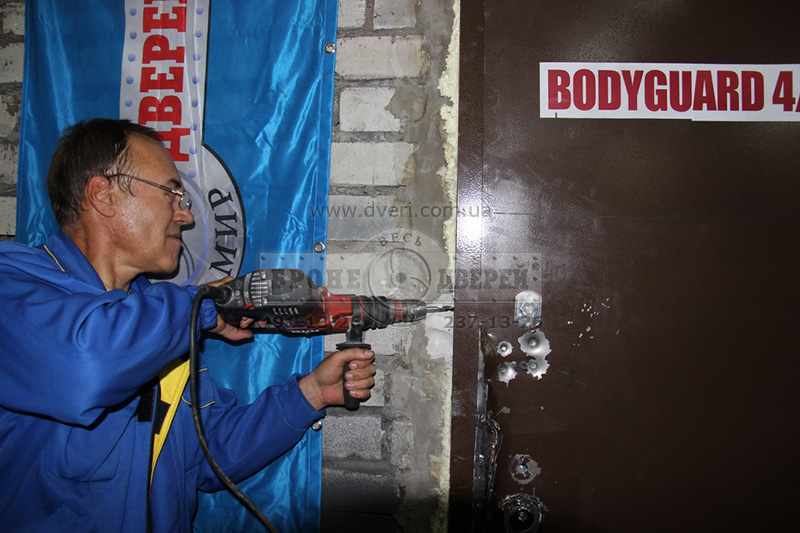

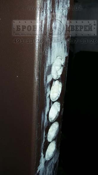

Взлом двери Bodyguard 4/2 аварийщиками.
Г. Киев ул. Мартирасяна
Пару дней назад к нам за помощью обратился владелец двери Бодигард 4 класса.
Он не согласовав с производителем своих действий решил запенить себе коробку, да еще и в области ригелей замков, что вообще не допустимо.
Но все мы имеем право на ошибку.
Итог. Спустя несколько часов после самостоятельного запенивания коробки в районе замков( НИКОГДА ТАКОГО НЕ ДЕЛАЙТЕ) человек обррезал лишнюю пену
и закрыл двери на замок. С тех пор открыть замок он уже не смог. Насколько я понял, он даже использовал разводной ключ что б увеличить усилие проворота замка
Бордер ВМБ. Все было бесполезно.
"Домашний мастер дверных дел" вынужден был обратиться к аварийщикам. Те приехали и просверлив отверстие в коробке 1.5 часа забивали ригеля 1 замка.
После чудесного спасения пенных дел мастер smile.gif обратился к нам и мы ему поставили новый замок Бордер ВМБ!
Теперь в коробке даже отверстия под ригеля задуты!
Что не может не радовать в этой ситуации -это то, что человек-не пострадавший, а довольный т.к. он сам не ожидал такой стойкости двери и замка!
Теперь и пена кругом и стойкость двери проверена на деле!
Аварийщики замок у человека отобрали... видимо взяли себе на изучение, ну уже поздно что то требовать назад.
Вот такая история произошла с нашими дверями Бодигард.
Тут вы можете увидеть все попытки взломов дверей Бодигард
Выводы.
В очередной раз независимая экспертиза дверей показала реальные их характеристики.
Аварийщики обладали всем необходимым инструментом и определенным опытом. Работали аварийщики инструментом по 4 классу (дрель, молоток и т.д.)
1 из двух замков был преодолён за 1.5 часа. Соответственно 2 замка могли быть преодолены примерно за 3 часа, что показывают многие другие схожие случаи взломов дверей аварийщиками.
При этом двери по стандарту должны продержаться при таком взломе около 30 минут. А получается около 180.
Вот нам с вами пример того, что значит "сделаны с запасом прочности"
Главное- все довольны! Аварийщики-заработали 800 грн, владелец двери убедился в ее способностях-мы так же получили независимую проверку свойств двери.
Конечно действия этих аварийщиков, как и силовиков в случае взлома двери 6/3 в городе "Д"- я не могу оценить как идеальные, но тем не менее- среднестатистические. Можно было б кому то может и быстрее проделать такую работу,
но пока все истории примерно схожи. Взлом двери 4 класса аварийщиками составляет от 1-до 4 часов и обычно это время на 1 замок.
Действия людей- примерно на "4" по 5-ти бальной системе.
Мы б взломали немного быстрее. Но.... у нас свои секреты.

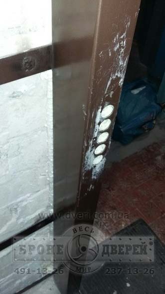

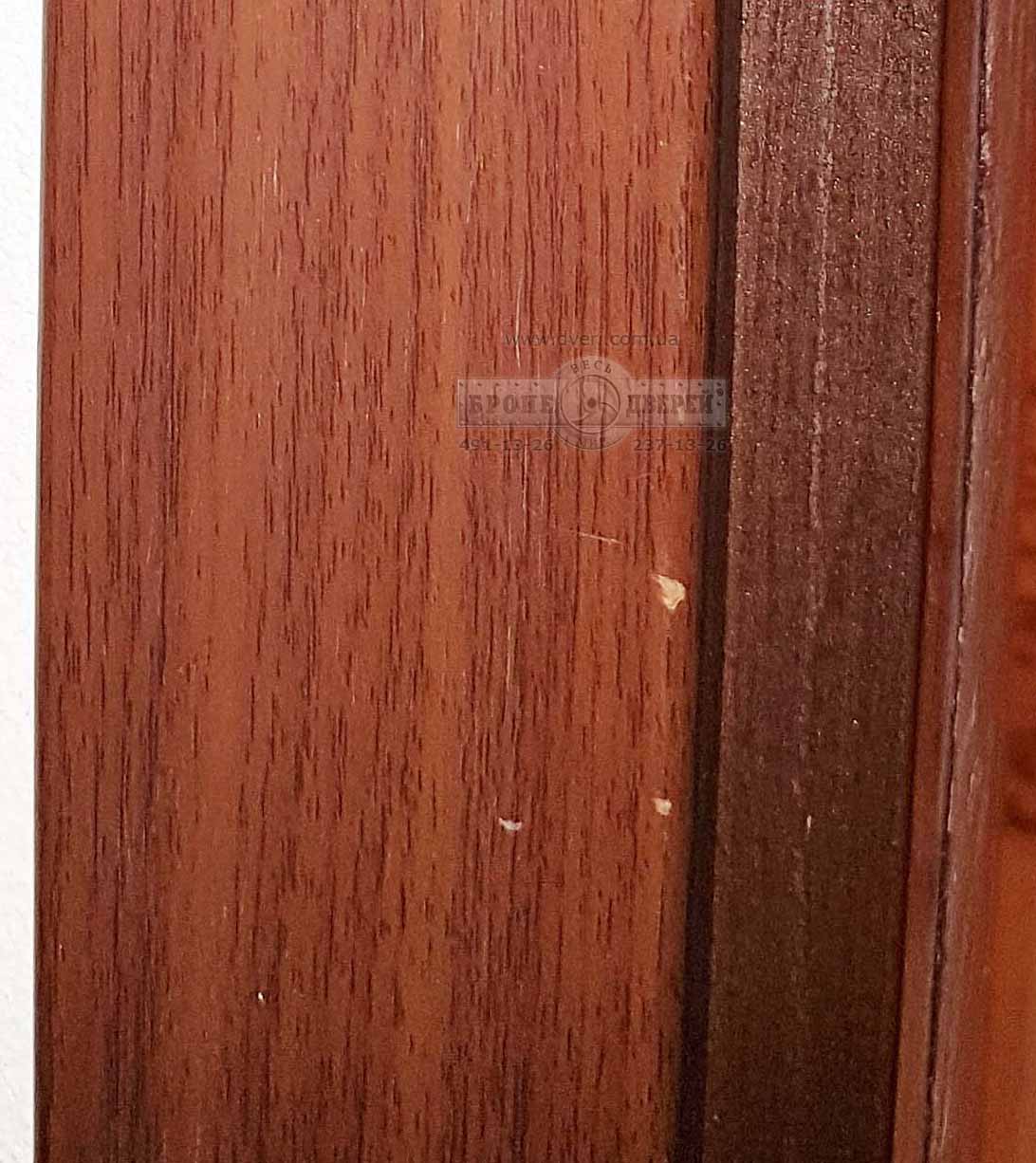

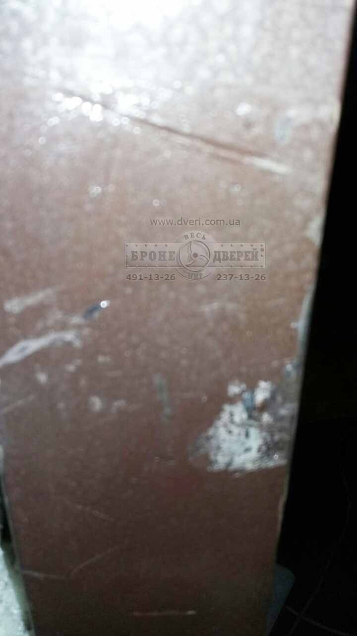

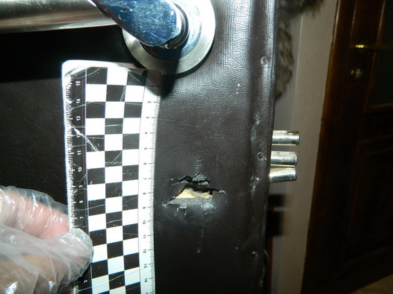

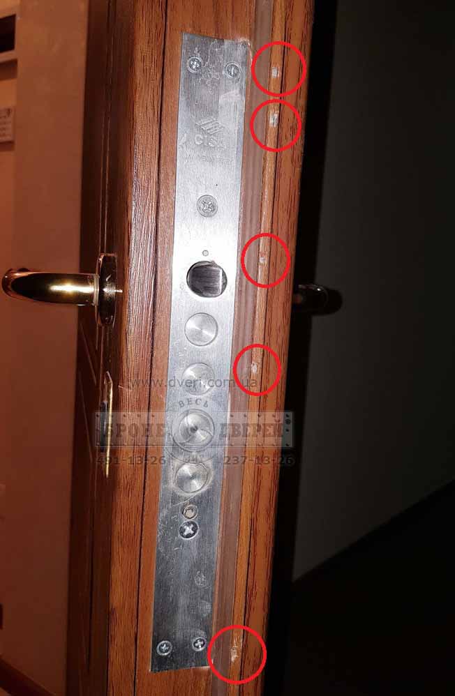

Возможная попытка взлома двери Бодигард в Одессе.
Двери на Французском бульваре.
Попытка воров отжать двери 4 класса
Вот такие фото нам прислал наш постоянный клиент из славного города у моря -Одесса.
Так же владелец взломостойкой двери обнаружил следы возможного отжима двери на наличнике.
Конечно, пока у нас нет видео подтверждающего что это были именно воры, утверждать со 100% уверенностью, что это был вор-сложно.
Но я несколько дней обдумывал эту ситуацию и все же склонен считать, что с 95-98% вероятностью-это были воры с чем то схожим на ломик.
Обратите внимание на то, что косметические повреждения двери все только в 1 месте, а именно в районе замка. Все они однотипные и похожи на попытку подковырнуть полотно двери.

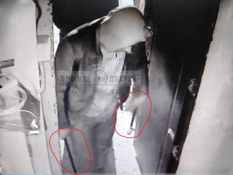

Теперь давайте проанализируем такое видео:
Если вы посчитаете, сколько для отжима ломом на этой двери осталось "царапин"-их количество может быть схожим с количеством повреждений на БГ. Так же идентично и место прикладывания силы-это центр двери.
Скорее всего вор попробовал отжать двери ломом и поняв, что перед ним "серьезная преграда"-просто ушел т.к. делать ему тут нечего.

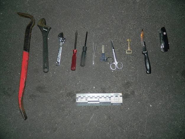

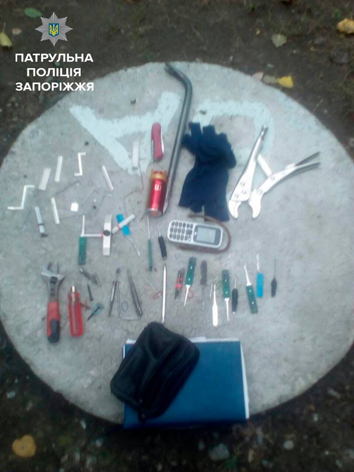

Именно это описано в евростандарте EN 1627 -2014
вот прочитайте в нижней части:
Похоже описание действий воров и инструменты в жизни с описанными в стандарте?
Ото ж. Похожи на 100%.
Тут у нас описаны
Инструменты воров
Тут описаны Взломы дверей отжимом, фомками.
Данный случай попытки взлома двери 4 класса в Одессе мне напомнил другой случай попытки взлома двери 4 класса в Киеве этим летом. Вот Попытка взлома ворами двери Бодигард болгаркой
и фото из того случая:
Следы и характер повреждений очень мощных дверей очень схожи(это небольшие царапины, в киевском случае к эти царапинкам добавились следы болгарки и т.д, но тем не менее.). Просто в киевском случае воры начали с лома, а заканчивали уже болгаркой.
Тут есть все известные Попытки взломов дверей Бодигард
На данный момент, думаю, что можно считать этот случай еще 1 маленькой и тихой победой БГ и грамотных потребителей, которые долго вникали в ситуацию на дверном рынке и выбрали двери 4 класса и выше.
Снова просто сравниваем советы таблички и результат:
P.S. Как видите, эта неделя прошла под знаком Бодигарда. Так уж получилось. количество попыток взлома за 1 неделю-как за год.
Наверно мы их уже много наставили и по этому естественно количество таких историй будет только увеличиваться с алгебраической прогрессией +-.
Надеюсь пока результат взломов будет в пользу владельцев дверей, а не воров.

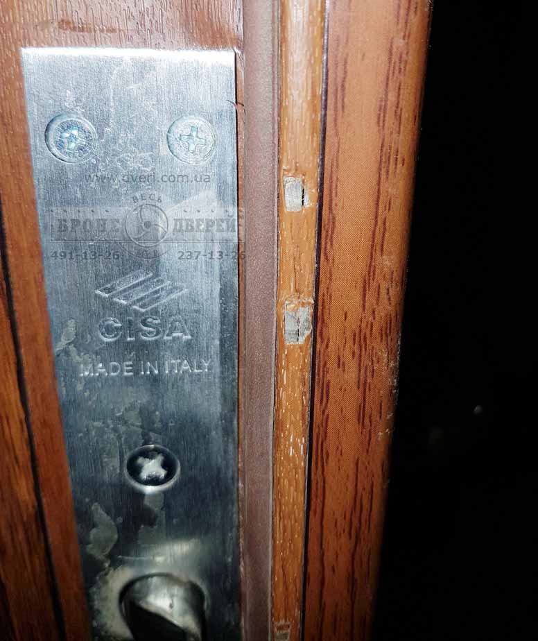

11.12.2016, 11:21

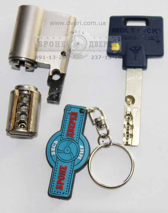

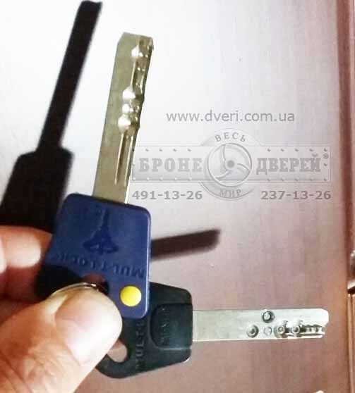

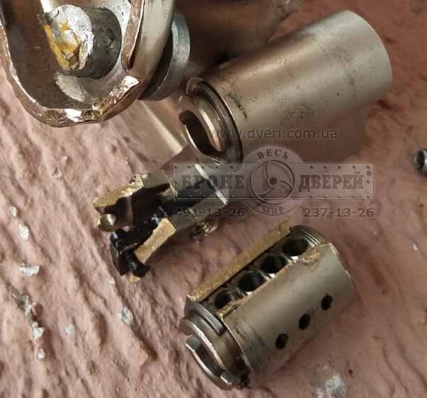

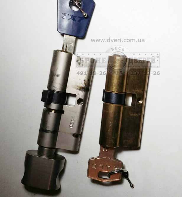

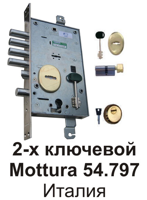

Произошло вскрытие замка Моттура 54.797 и цил Мультилок 7*7 ворами.
Возможно отмычки.
Бронедверь в Киеве большая окружная.

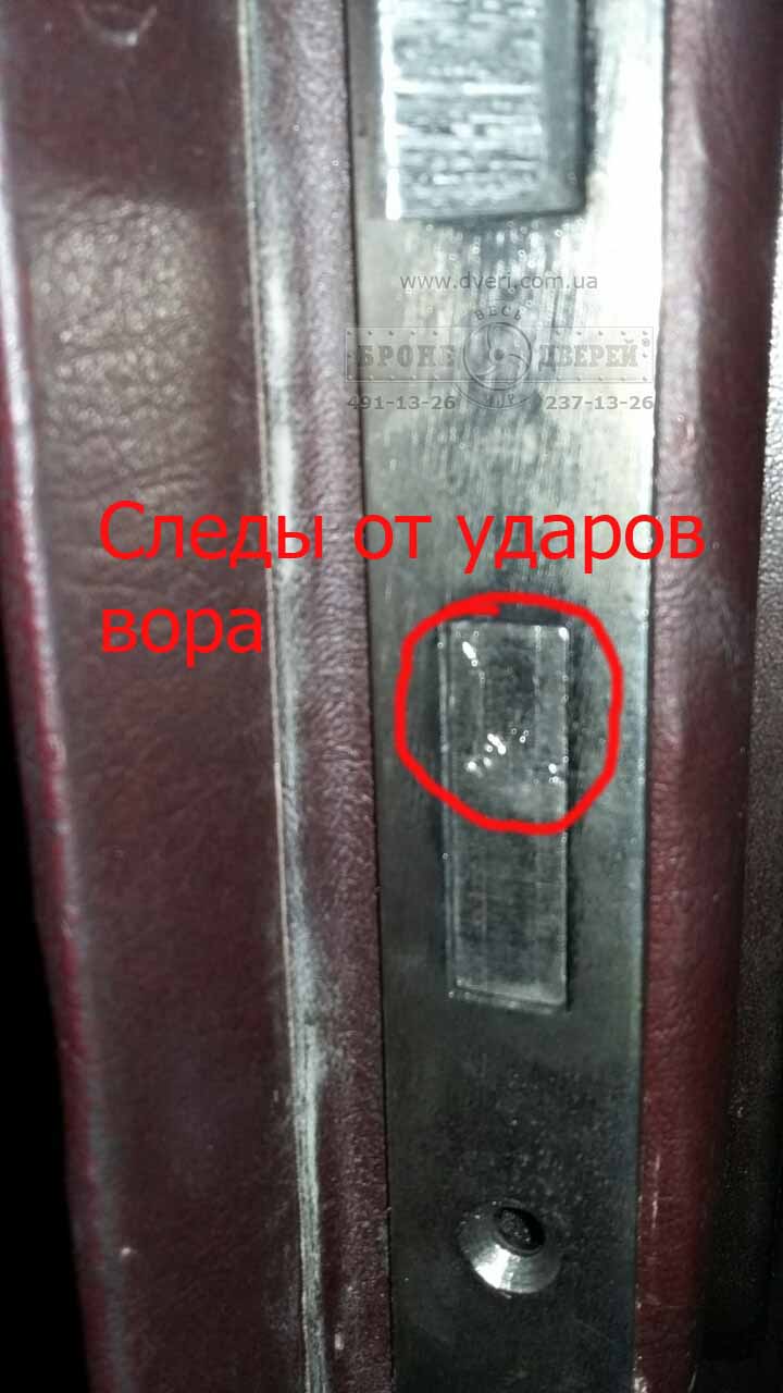

К нам обратились за помощью. Люди на долго отъехали и в квартире никого не было. Входные двери с замком Моттура 54.797 и цилиндр Мультилок 7*7 были вскрыты без механических повреждений,
скорее всего отмычками или копиями ключей. Пока не знаем 100%-утверждать не можем. Тем не менее очень уж популярный замок и цилиндр с очень низким уровнем секретности вышеупомянутых моделей-
часто попадаются у нас в статистике вскрытий. Очень дешевые решения от известных брендов-оченль любят лепить в своих дверях многие производители. Но "их карта уже бита"! Эти замки и цилиндры давно побеждены ворами и их можно с уверенностью считать "морально устаревшими". Соответственно какой сенс нам с вами их ставить, если мы видим, что их очень часто вскрывают?
Простой анализ ситуации.
Больше информации по этому поводу сказать не можем т.к. это была консультация пострадавших по тел с мастером Михаилом.
У нас даже целый раздел посвящен этому замку, вот он:
http://dveri.com.ua/forum/index.php?showtopic=328
Так же ы можете посмотреть и другие Вскрытие дверей отмычками или ключами
Истории с вскрытыми ворами цилиндрами низкой секретности МТЛ 7*7 периодически попадаются в нашей статистике.
Выводы:
Если мы пойдем с жалобой к производителям замков- они наверное возмутятся. Почему? Все очень просто. производители вам покажут каталоги, сертификаты, где видно, что эти изделия далеко не самые топовые и что у них есть гораздо более серьезные замки и цилиндры.
Почему потребитель взял именно такой цилиндр и замок-это его решение и НИКТО покупателю и не давал гарантию, что эти изделия имеют высокую стойкость к отмычкам или взлому.
Давали?! Покажите этот документ.
И все.
Есть ли сенс спрашивать у пострадавших о том, их двери с замком Моттура и цилиндром Мультилок проходили сертификацию на взлом или нет?
Снова смотрим табличку.

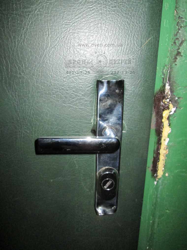

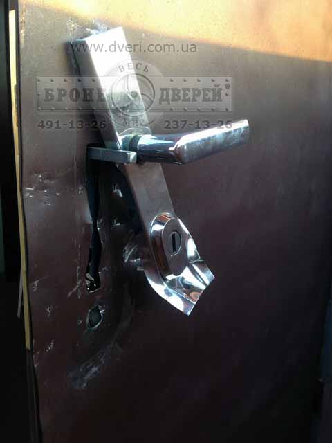

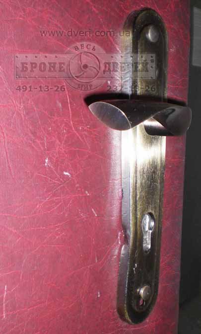

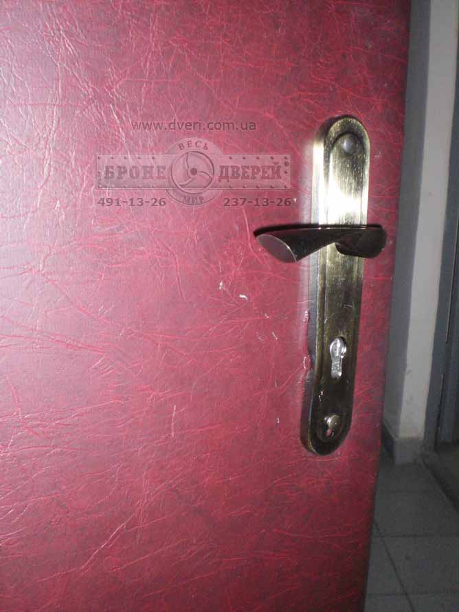

Взломали двери классика-"Заводские за 90 долларов"
На объект должен выехать мастер Михаил.
Ограбление квартиры произошло в эту пятницу.
Про двери:
-сделаны из реальной 2-ки. ( как видим 2 мм-не показатель sad.gif)
-замки верхний крестообразный Кале
-цилиндровый запорожский снизу.
-защиты ригелей НЕТ! ( но воры пошли другим путем)
-ни каких сертификатов, а тем более на взлом нет.
Вы можете посмотреть Все взломы дверей "Мечта вора" с крестообразным и цилиндровым замком.

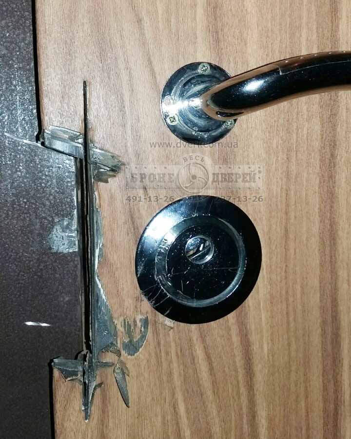

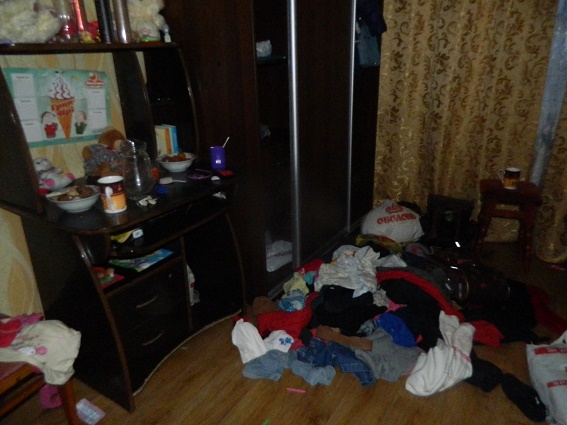

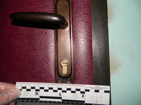

Вскрыли отмычками или схожими ключами китайские двери.
Повторное ограбление квартиры в Киеве
Это уже третий ограбленный человек, за сегодня с которым говорил я по тел. До этого еще женщина звонила которую тоже взломали и ограбили... ппц.
С слов пострадавшего у него воры вскрыли китайские двери без повреждения.
Этот случай мне полностью напомнил случай с моим соседом с китайской дверью:
http://dveri.com.ua/forum/index.php?showto...post&p=4531

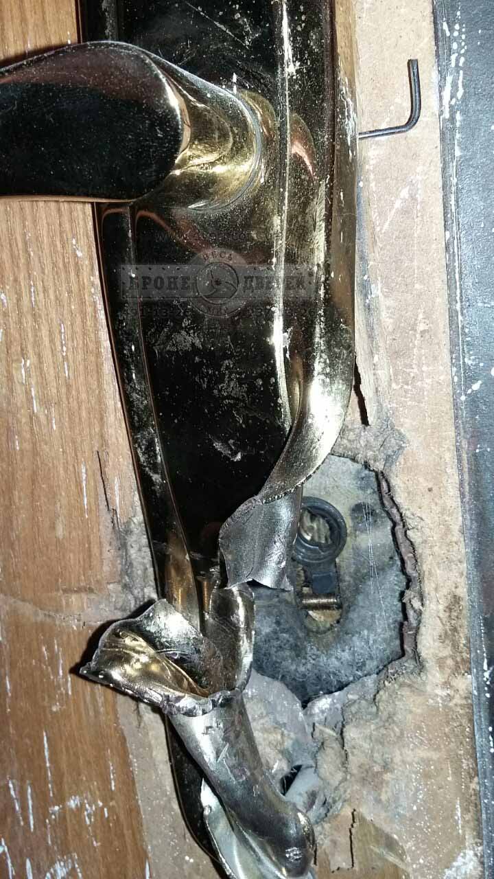

Воры взломали деревянные двери в Киеве.
Сегодня к нам обратился человек у которого на днях взломали физически деревянные входные двери в квартиру и ограбили.
Взлом производился простым легкодоступным инструментом.
Больше сказать не можем т.к. не выезжали. Но факт-остается фактом.
Люди рассчитываю на новую дверь потратить около 500 у.е. Больше у них нет денег. Мы их понимаем.
Но тоже обьяснили то, что это замкнутый круг.
Пока против воров не поставить надежную преграду-двери начиная от 4 класса взломостойкости- другие воры будут проходить по подъездам и
искать новых жертв и не зная, что эту квартиру уже посещали их коллеги, но увидя перед собою не взломостойкую дверь, а металлическую дверь с слабыми местами- скорее всего тоже искусятся.

Вот пример, как раз когда вор мог зайти в съёмную квартиру в подъезде, всего то неделю назад! http://dveri.com.ua/forum/index.php?showto...post&p=4639
Опять же говорим про крадижку, а смотрим на фото.
Переломанний цилиндр и свернутый сувальдник- действия на 2 класс взломостойкости EN 1627 -2014 ( зубило, молоток, отвертка, разводной ключ)
Снова смотрим табличку с оценкой безопасности квартиры. Воры действовали по 2 классу взломостойкости с дверями не имеющими сертифкат на взлом.
Просто для себя посмотрите все верно описано и можно ли было уже давно спрогнозировать эту квартирную кражу и почему?
Скорее всего квартиру ограбили не из-за миллионов, мы их не увидели на фото, а именно из-за слабости двери и простоты проникновения.
Итог. Воры сняли квартиру в подъезде и выбрали слабую не сертифицированную на взлом дверь. Действовали не отмычками, а простым слесарным инструментом по 2 классу.

В Киеве грабители ограбили квартиру при 7-ми летних детях.
Пока женщина была на работе ее 2 семилетние дочки были 1 дома. С слов матери квартиру ограбили прям при детях.
Выехавшая на место полиция констатировала то, что замки не были взломаны и воры открыли двери ключами или отмычками.
Воров было 3-е!
Слава Богу дети не пострадали. Но это на первый взгляд, кто знает какая у них может быть психологическая травма...
Суды с фото. типичные "заводские двери с замком с компьютерной насечкой", типичная квартира, где не чего брать...
А таки всегда воры находят что взять.

Взломали двери в Киеве при людях, ночью.
Полиция арестовала воров.
На объект для ремонта дверей после взлома выезжал мастер Владимир.
Входные двери-буквально клон вышеописанной двери http://dveri.com.ua/forum/index.php?showto...post&p=4718
Новосторой на Позняках, есть консьерж, на двери стояла ручка на стяжках и цилиндр был Mauer red line.
Во время взлома воры производили шумы от которых хозяева квартиры проснулись и вызвали полицию.
Полиция приехала и воров задержала!
На ручке четко видны следы от ломика или схожего предмета которым хотели отогнуть ручку. Наверно воры не успели до конца сделать свое дело, иначе б ручка могла выглядеть как эта:
Случай взлома этой крутой ручки и замка описаны тут: http://dveri.com.ua/forum/index.php?showto...post&p=4521
Пока более подробной информации у нас нет.
Мастер произвел ремонт двери после взлома и немного "прокачал двери".
Я конечно не сторонник "прокачки дверей" с минимальным классом взломостойкости. И вот почему:
Случаи взлома двери после ремонта.
Если вашу квартиру ограбили то основные советы описаны тут Что делать если ваши двери взломали воры
Есть целый раздел на сайте Взломы дверей отжимом или с ломами.
Выводы:
Это только на этой странице уже 3-й случай взломов дверей при людях!
Т.к. двери полностью схожи с описанными сообщением выше-то и выводы и советы такие же.
Вы сами видите как все однотипно и насколько ошибки повторяются.
