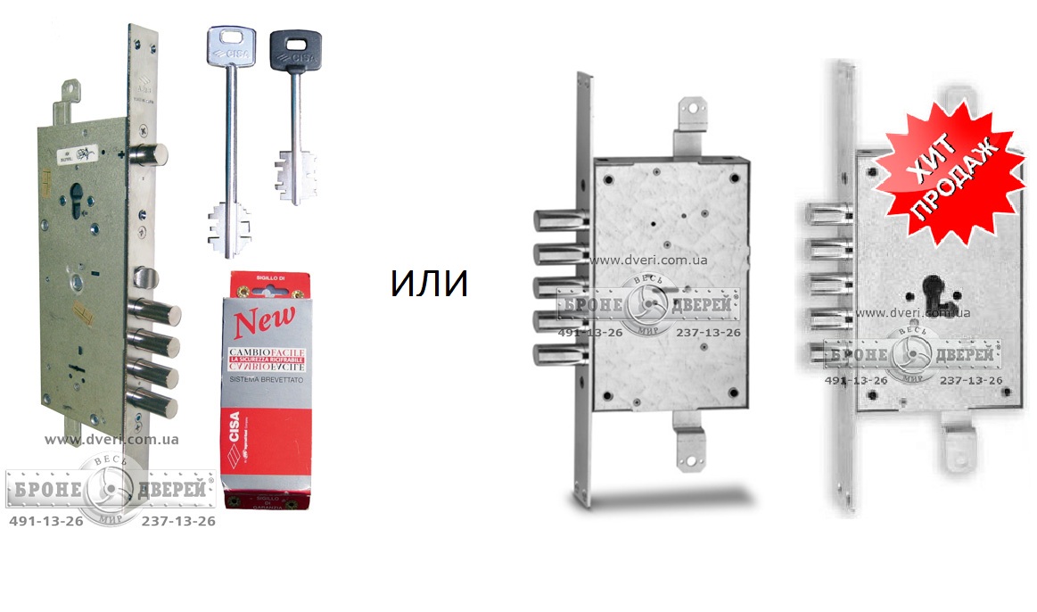

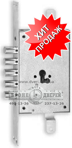

Давайте представим, что вы выбрали моноблок Чиза или Моттура, а мы 2 отдельных замка.

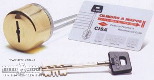

Мы можем взять чиза антипиккинг с системой перекодировки и сопротивления отмычкам- крутая система и 4 ригеля.

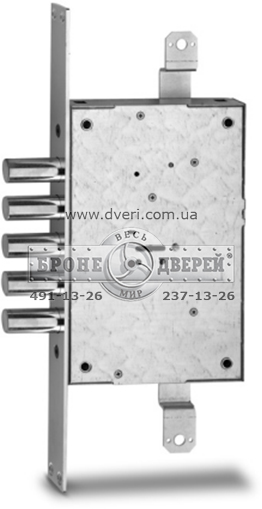

2-й замок Исео с редуктором и системой блокироки в случае перелома цилиндра. Тоже очень крутая система. Не позволяет вору вырвав цилиндр спокойно отверткой имитировать движение цилиндра и открыть замок и т.п.
Вариант бронедвери с 2-мя замками:
Итог Нашего выбора( 2 отдельных фенкциональных замка)- 9 ригелей и 2 крутые системы с блокировкой против перелома и сопротивления отмычкам . В нашем случае замки расположены не в 1 точке- не по середине двери, а распределены по 2-м местам, например на высоте 90 см и 140 см -это очень хорошо против отжима и т.д. Даже в случае перерезания болгаркой- вы получите время в 2 раза большее, чем время с 1 стандартным замком моноблоком.

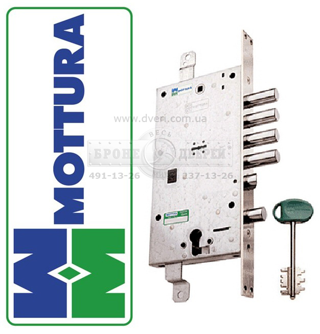

Вариант бронедвери с 1 -м замком моноблоком:
Я специально возьму в сравнение пожалуй самый популярный в Украине замок Mottura 54.797. Многие продавци дверей утверждают, что их бронедвери ОЧЕНЬ НАДЕЖНЫЕ т.к. в них стоит замок- моноблок Mottura 54.797 или похожий замок. smile.gif blink.gif
Вы предлагаете 4 с половиной ригеля( в 2 раза меньше на отжим и перерез) и нет системы блокировки в случае перелома цилиндра. Хотя такая система есть у отдельностоящей Моттуры MOTTURA 85.971 s 28 T

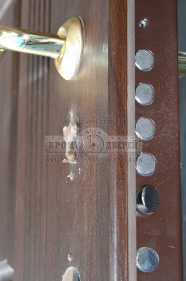

По ригелям- их скорее 4, чем 5! Дело в том, что если вы добьетесь такой деформации полотна двери и коробки, что выскочят 4 ригеля, то 5-й ( недоделаный smile.gif )-коротенький даже не выскочит- он просто автоматически окажется в воздухе не показав себя в действии, это выидно из наших многочисленных опытнов, например:
http://dveri.com.ua/news/Vesennie_ispytani...stoykih_dverey/
Случай легкого взлома бронедвери с Mottura 54.797
http://dveri.com.ua/forum/index.php?showto...dpost&p=880
Таких случаев много. И вам уже понятно почему.
Откровенно говоря Mottura 54.797-это ЭКОНОМ( МАКСИМАЛЬНО УРЕЗАННОЕ) решение и сами представители завода вам думаю скажут тоже самое.

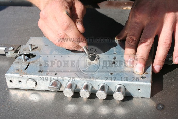

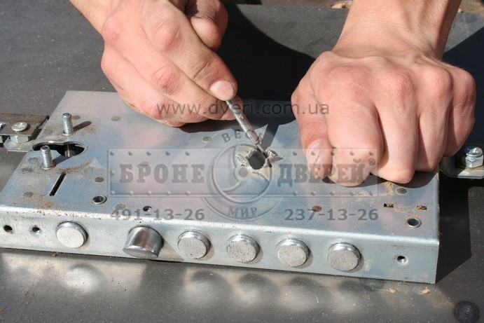

Миф про шторку. Если у моноблока есть "зависимая система" (это когда не сможете открыть сувальдник- пока не откроете цилиндр)-
то для меня, как для условного взломщика-это пустое место! Какая мне разница с какого замка начинать, если я смогу
взломать оба - я это сделаю! От перемены мест слагаемых- сумма не изменяется, а если не смогу- я просто не полезу, какая разница с чего начинать, если все равно не смогу взломать? blink.gif Это просто "маркетинговый ход" -Мое мнение.
Сувальдная часть замка очень слабо противостоит отмычкам т.к. это простая сувальдная система. Она подвержена легкому открытию отмычкам.

Сейчас мы рекомендуем брать отдельно цилиндровый замок с системой блокировки типа Чиза революшн ПРО
и отдельно сувальдный замок типа ЧИЗА АЛПС прокачаный пиновым цилиндром с бронеколпаком.
