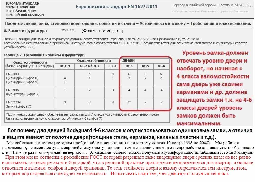

Основные советы и инфа в картинках.

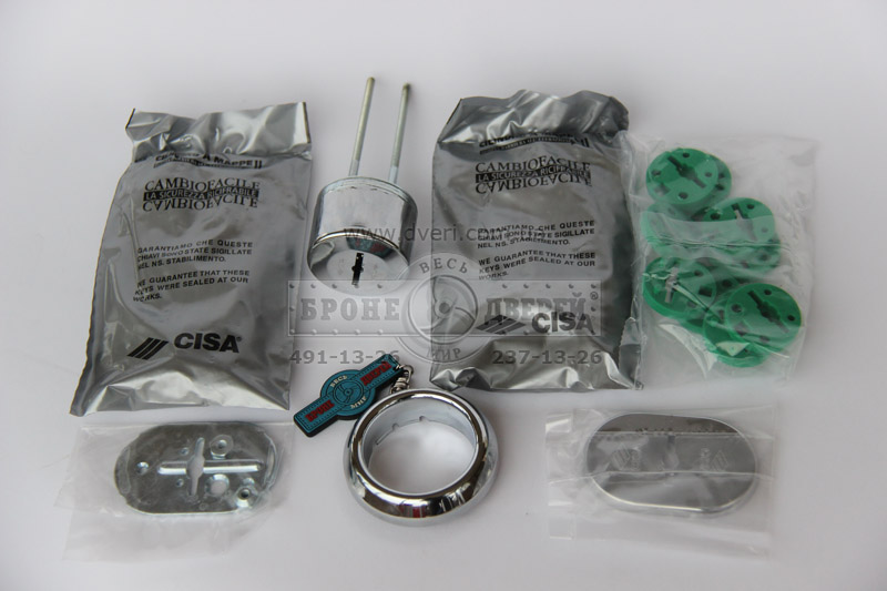

Александр, я вам подскажу по пункту 7.
7. Какова стоимость пиновой накладки Cisa на сувальдный замок. Она подходит к одинарному верхнему замку Ciza Antipicking?
Такую накладку можно устанавливать на замки Ciza но лучше именно с перекодировкой, так как на ключе код под пины цилиндра накладки, после установки нужно потом перепрограммировать сувальдный замок под этот двойной ключ. Хотя наверно возможно в сервисном центре и на ключ от не перекодируемого замка нанести вырезы от пинов.
Средняя цена пинового цилиндра - около 250 у. е. В комплекте с замком, каленым бронеколпаком и калеными защитными цилиндрами, вся система может стоить около 450-500 у. е.
http://dveri.com.ua/articles/Zaschitnyy_su...lindr_CISA.html
Если дверь будет без наружного листа МДФ, то накладка закрытая броне колпаком будет прилично выпирать на полотне двери.

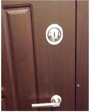

На моей двери выглядит как на приложенном фото, заподлицо с МДФ, есть еще один комплект ключей с уже нанесенным кодом пинов, под них в случае чего можно замок перепрограммировать.

1) Комплектация взломостойких дверей Bodyguard -это не константа, ответ в требованиях стандарта:
А именно все 3 замка из видео- однотипные с одинаковым максимальным классом защиты(7) и одинаковой крутой функцией блокировки. просто выполнены по разному, видимо что б не нарываться на патенты конкурентов.

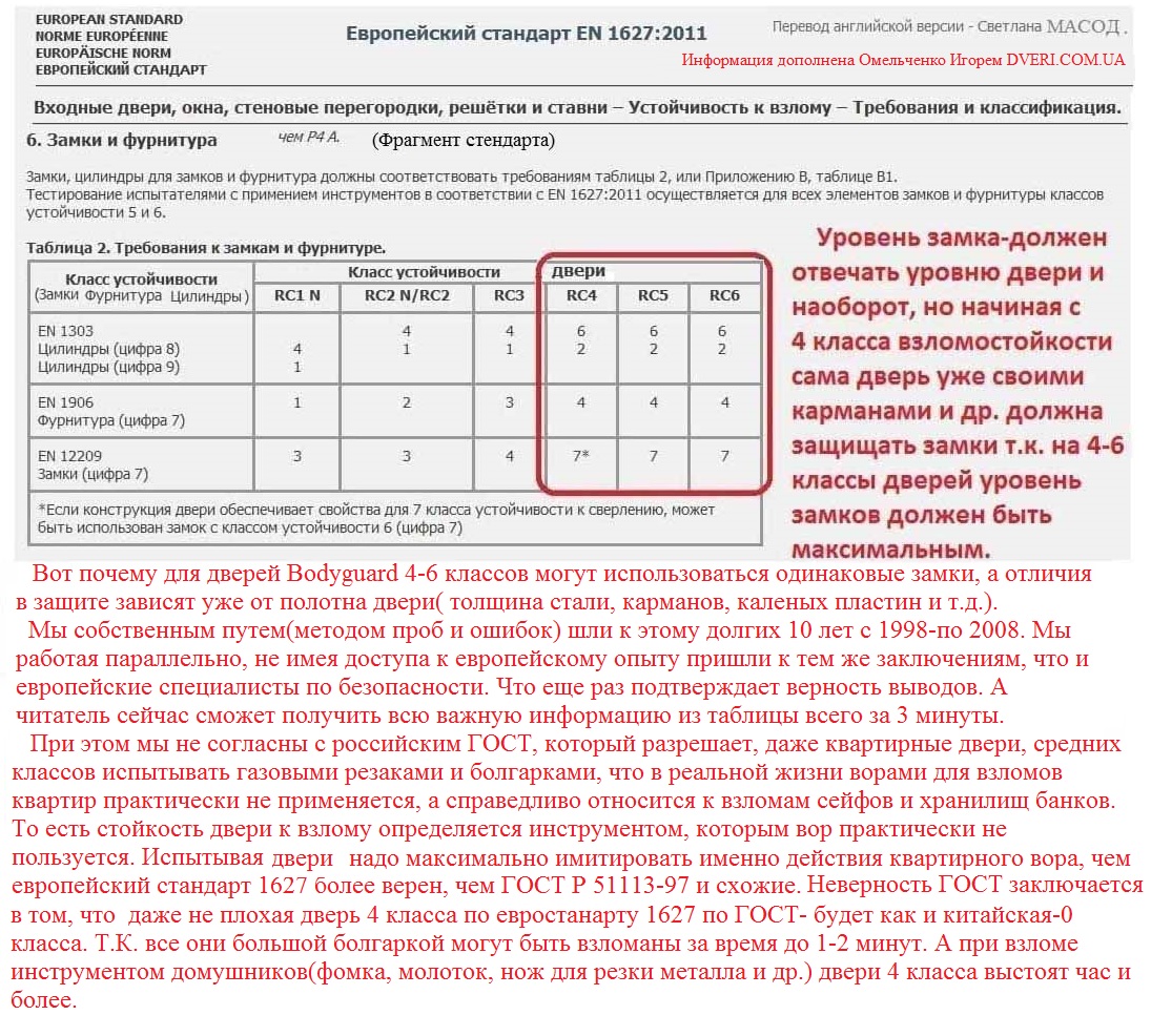

В чем отличие 4\2 оптимальная от 4\2 усиленная?
Можно ли в 4\2 усиленная поставить замки не открывающиеся отмычками как в 5\2?
Отличие в дверях 4 класса-только в замках и доп. "крабе"
-Замок Верхний спец. замок ВМБ BORDER с шторкой против отмычек и зацепом на ригелях, каленая плоастина. Спец. замок только для дверей Бодигард. или Cisa ALPS и краб(для 4/2 усиленной)
-Замок нижний Mottura цилиндровая с системой блокировки при переломе цилиндра или Iseo редукторный с системой блокировки при переломе цилиндра (для 4/2 усиленной)
-Цилиндр Iseo R-7 у них одинаковый, так же одинаковая врезная в полотно броненакладка и каленые пластины и т.д.
При этом "краб" позиционируется как усиление, на всякий случай. Наши двери и без краба полностью отвечают по времени взлома 4 классу.

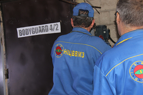

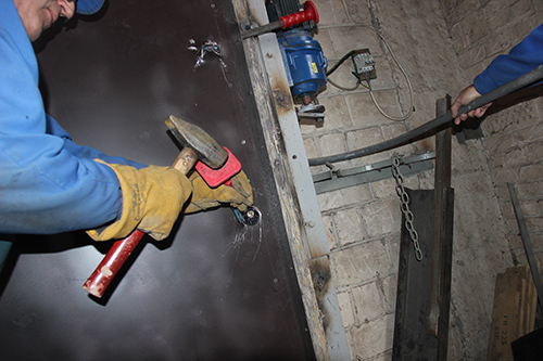

Ваши двери что никогда не пытались взломать?
Было несколько попыток взломов ворами наших дверей, вот они:
http://dveri.com.ua/forum/index.php?showto...&#entry3193
Воры даже взламывали наши двери болгарками, но пока безуспешно. За 9 лет изготовления взломостойких дверей Бодигард не 1 из них воры действительно не смогли взломать. Хотя очень хотели smile.gif
Хотя при этом нам уже известно около 20 попыток взлома Бодигард и все безуспешные.

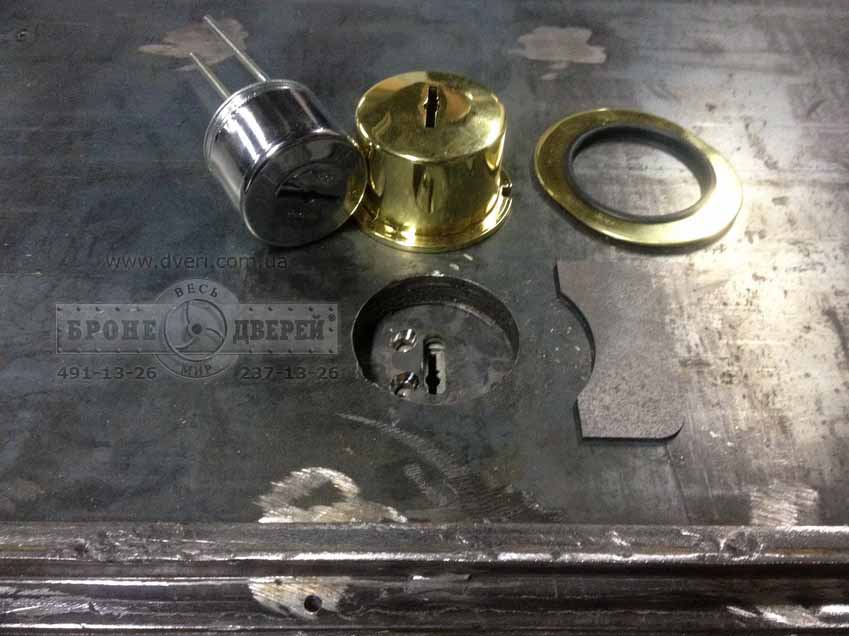

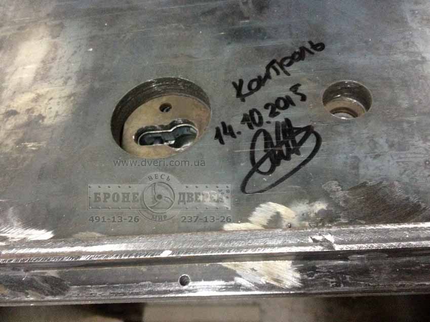

1) Замок нижний - CISA ANTIPICKING SuperFull
Замок моноблок CISA ANTIPICKING 1.57785.28.00HR.С5 (с зависимой блокирующей шторкой);
броненакладка с байонентным способом крепления (несрываемая) CISA 06485;
пиновая сувальдная броненакладка-цилиндр (неперекодируемый) перед сувальдным механизмом CISA 1.02715.11.18;
специальный бронеколпак на сувальдную броненакладку с марганцевой пластиной CISA 06429-60-1-18;
монтажная пластина на двойной замок с байонентной броненакладкой;
специальная бронепластина к бронеколпаку;
комплект из каленых бронепластин разработки ВМБ в несколько слоев!
цилиндр CISA RS-3 S

4) За Самый крутой цилиндр от Чиза надо доплатить к базе где Исео Р-7 - примерно 150 у.е.
5) Сколько замков не ставьте -от этого двери 4 класса 6 не станут! Это полная ерунда. Не замок защищает двери, а двери собою защищают замок. На 5 или 6 класс-надо дорабатывать полотно. Но тут вы и сами увидели, что глубокий абгрейд 4 класса-приводит к уже разработанной и сертифицированной двери 5 класса!
Зачем что-то изобретать и рисковать ошибками?
