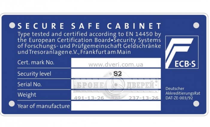

Останнім часом в Україні зьявились сейфи сертифіковані за EN 14450:2019. Багатьом цікаво, це зрада чи перемога?
Хочемо звернути вашу увагу на назву стандарта, саме на "шафи", а не "сейф"!
Цим багато чого сказано.
Як ми розуміємо, за цим стандартом сертифікуються доволі прості шафи, не здатні на тривалий час опору та захисту цінностей.

За стандартом EN 14450 є лише 2 класи захисту: S1 та S2.
Показник сітійкості шафи вимірюється у SU (security units) та вираховується за формулою.
VR=t × c
t – час атаки;
с – коэфф інструменту атаки.
S1 2 SU
S2 5 SU
Якщо перевести клас S2 (5 SU) у час, згідно таблиці інструментів, то ми можемо отримати приблизно 3 хвилини зламу молотком та ломиком. Як на мене, то такє собі, сумнівна безпека.
Якщо порівнювати із ДСТУ EN 1143, то злам( випробування) може проводите лише 1, а не 2 людини, використовується слабкий ручний та електроінструмент, схожий з 5 класом Євростандарт на стійкість до зламу та відмичок дверей, вікон EN 1627 -2014 та час випробувань, саме загального часу випробувань, від початку та кінця, не більше 5 хвилин.

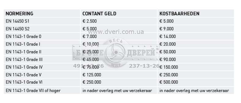

Згідно німецької страхової системи ECB-S, у шафах класу S2 за EN 14450, дозволено зберігати цінностей в 5 разів меньше, ніж у популярних сейфах 2 класу за ДСТУ EN 1143.
Це приблизно 5000 Євро( місячна ЗРПЛ європейця), замість 25 000 Євро, які дозволяють страховики зберігати у сейфах 2 класу EN 1143.
Дивись таблицю 2 та 5 позиції.
Тобто, наприклад, якщо ви розмістили у шафі класу S2 15 000 дол, то вашу квартиру або не застрахують, або застрахають за підвишеним тарифом, адже ви самі зробили дуже небезпечну ситуацію, коли тримаєте великі суми, під слабкою охороною, одже самі провокуєте пограбування.
Виходячи з таблиці дозволених страховиками сум для зберігання у сейфах, я вважаю, що можна зробити висновок, що сейфи за стандартом EN 14450, це такі собі, "іграшкові" сейфи, або сейфи, які навіть не здатні отримати самий мінімальний "0" клас за EN 1143, такі собі, "сейфи-невдахи" smile.gif

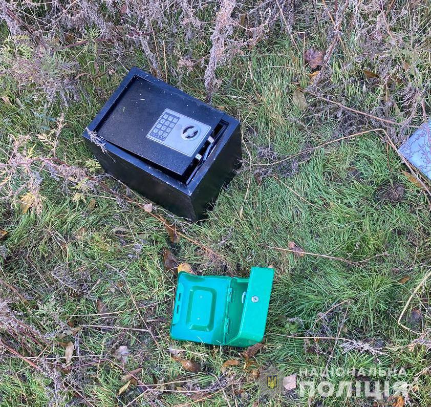

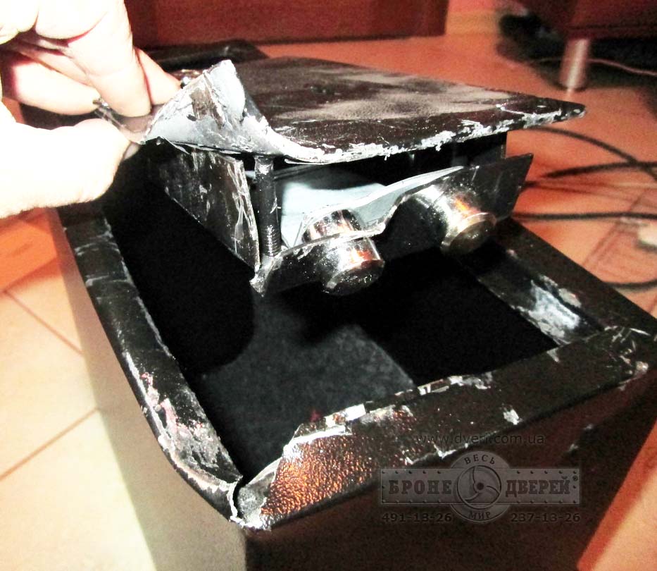

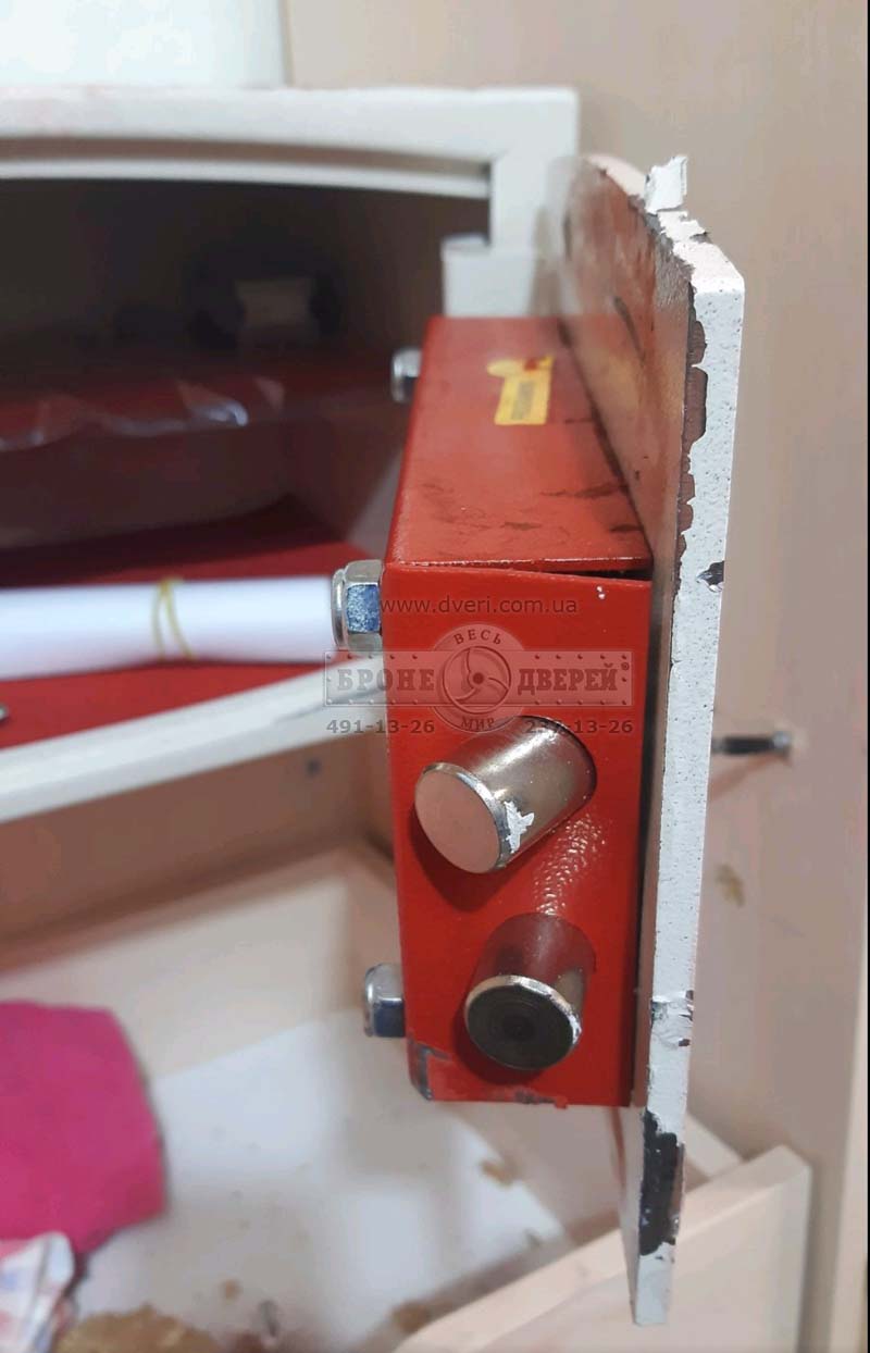

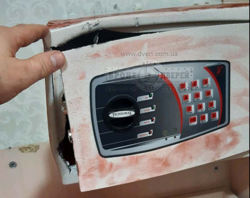

Чому ми такі скептичгі? Тому, що радимо вам подивитись реальну статистику зламів: Злами сейфів, банкоматів, тощо.
Ось, ще дуже типовий та яскравий приклад зламу сейфу:
http://dveri.com.ua/forum/index.php?showto...ost&p=10137
фото зламанного сейфу з цього випадку.
Завдяки таблиці від ECB-S, споживач може розуміти, якого рівня сейф йому необхідний та чому.

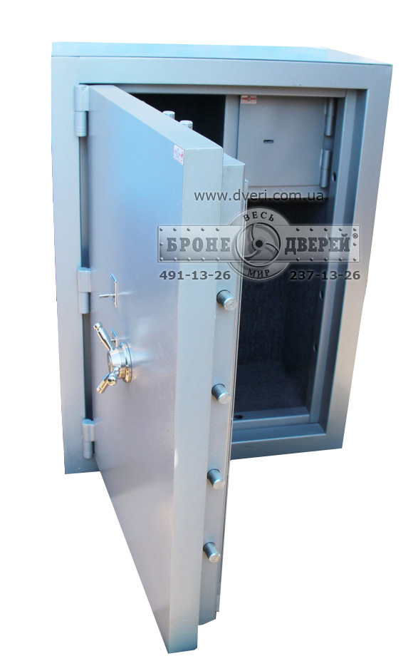

Якщо ви хочете купити надійний сейф, ми радимо сейфи з сертифікатом, підтверджуючим клас не нижче 3-5 за ДСТУ EN 1143
Нагадаємо вам
10 ПОРАД З БЕЗПЕКИ ОСЕЛІ, ВІД ВМБ
Завжди запитуйте, якого класу сейф та покажіть на нього сертифікат з цим класом!
Це допоможе вам відсіяти не саму якісну та надійну продукцію.

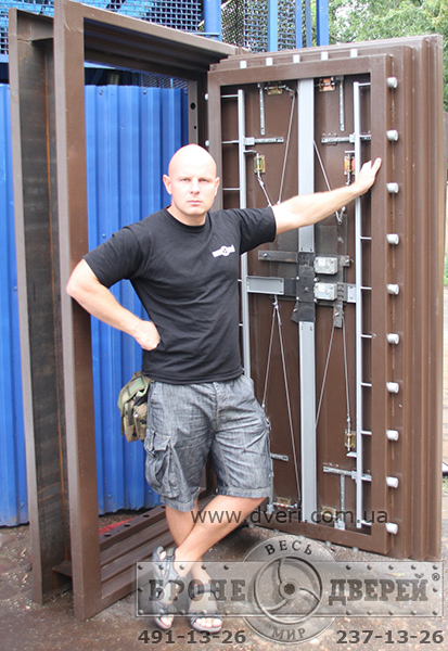

Для приклада, покажемо, як ми першими в Україні сертифікували свої сейфові двері, на дуже високий 9 клас захисту та навіть випробували його вибухом! Тож нам є що вам розповісти.
Випробування банковских дверей сховищ( сейфових дверей) 9 класса заEN 1143
