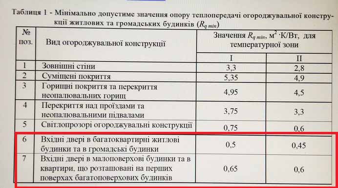

Вот, что написано в ДБН В.2.6-31:2006:
"Ці Норми встановлюють вимоги до теплотехнічних показників огороджувальних конструкцій (теплоізоляційної оболонки) будинків...
Вимоги цих Норм є обов'язковими для юридичних і фізичних осіб - суб'єктів підприємницької діяльності на території України незалежно від форм власності та відомчої належності."
Вимоги пунктів 1.15, 2.14, 5.5, позицій 2а, 5а і 6а таблиці 1 та розділу 7 цих Норм набувають обов'язкової чинності з 1 січня 2008 року. "
Т.е. входными нельзя ставить двери с показателями коеф. теплопотерь R= не менее 0.65.
Т.е. нельзя ставить вообще двери без сертификатов или с сертификатами, но у которых показатели меньше R= 0.65.
А это наверно 50% реализуемых и уже установленных в стране дверей. Может и более.

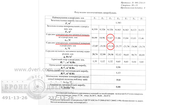

Входные двери 4 класса для частного дома.
Для сравнения, двери Бодигард, например, Бронедвери Бодигард 4/2 Оптима. обладают показателями R:
базовые модели R= 0,75 м2×К/Вт.
Бодигард "Теплые двери" R= 1,13 м2×К/Вт.
Напомню, как не запутаться в показателе R.
R=0-это УЖАС. Вообще нет теплоизоляции.
R= 1 или 1.5 -это ВЕЛЕКОЛЕПНАЯ теплоизоляция. цифра "2" наверное вообще не выполнима для входных дверей. smile.gif
Т.е. требования стандарта R= min 0,65 это такие еще, очень щадящие требования. Я б от себя добавил, что не ниже 0.8 и т.д.

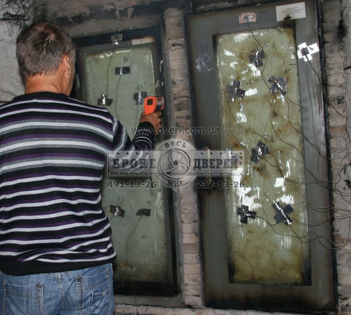

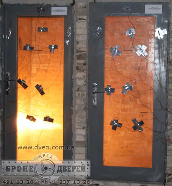

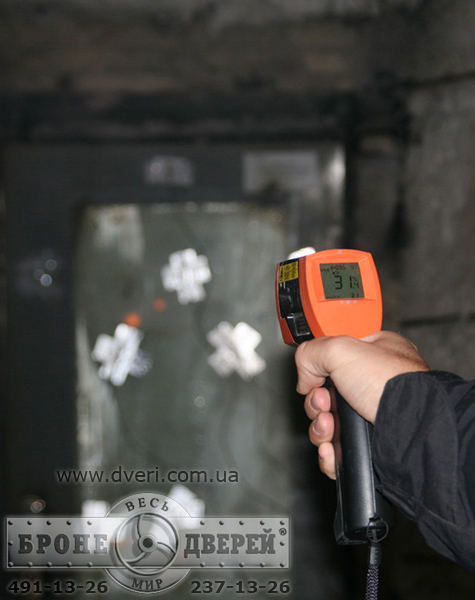

Отчеты на испытания дверей на теплопотери:
http://dveri.com.ua/articles/Teplie_vhodnie_dveri_BG_2016 Проверка "теплой бронедвери" с терморазрывами и т.д.
http://dveri.com.ua/articles/Ispitaniya_dv...i_micnosti.html
http://dveri.com.ua/articles/Ispytaniya_vh...senyu_2012_goda
http://dveri.com.ua/articles/comparation_of_insulation Проверяем терморазрывы в действии.

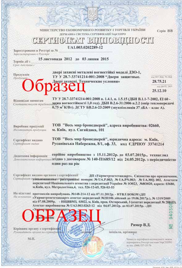

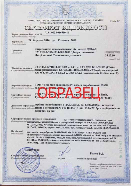

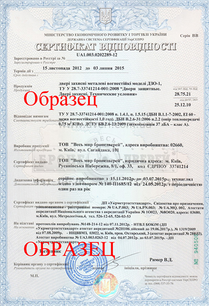

Сертифкаты на "Теплые двери" в том числе:
Т.е. двери Бодигард подпадают под государственную программу "Теплые кредиты"! да еще и с большим запасом. И это речь о "базовых" моделях.
Как видите, мы уже много лет производим качественные двери которые обладают не только высокой взломостойкостью, но и отличными тепло и звукоизоляционными параметрами.

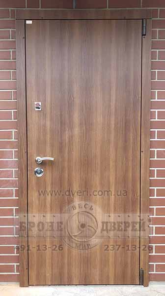

Пример из жизни, теплые бронедвери.
Сегодня позвонила девушка с просьбой просчитать двери в частный дом КАЧЕСТВЕННЫЕ и с окошком и ковкой.
Наверно что то типа такого.

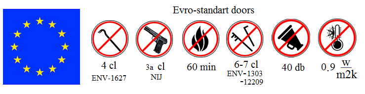

На что я ей ответил, что мы делаем действительно качественные и надежные двери:
- 4 класса стойкости к взлому,
-максимального к отмычкам
- и с очень хорошей теплоизоляцией.
-наши двери отвечают евростандартам.
Речь шла об той модели: Бронедвери Бодигард 4/2 оптима.
Цена квартирных дверей 1200-1500 у.е. А уличных с окошком и ковкой примерно 1500-1900 у.е.
Реально качественное и надежное изделие по всем параметрам. Факт.

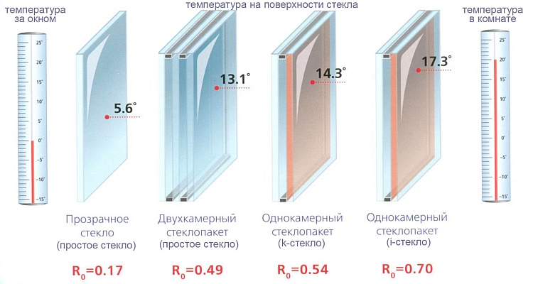

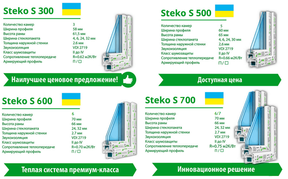

Недавно занимался вопросами окон и стеклопакетов и как же классно, когда различные производители измеряют теплопотери в одинаковых величинах!
И да, конечно, это не толщина минваты или количество контуров уплотнителя. smile.gif
Для сравнения, по данным компании Steko,
обычный популярный стеклопакет с 1й камерой( 2 стекла) приведений опір теплопередачі R=0.38 м2 *С/Вт
2-х камерный стеклопакет- R=0.54 м2 *С/Вт
Вот еще источник.

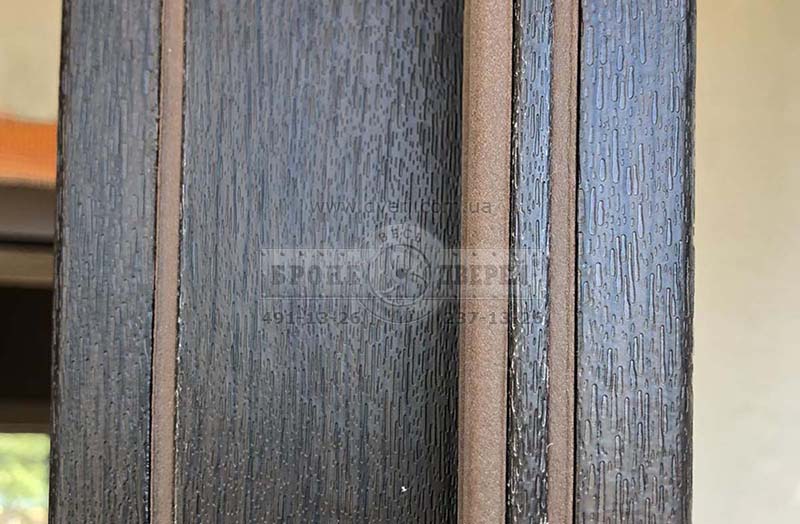

И если сравнивать с нашими "теплыми бронедверями", то получаем показатели R=1.13
Раздел на сайте "Теплые бронедвери" с терморазрывом , коэф. U=0.9
Ссылка на Испытания двери на тепло и звукоизоляцию "Теплые бронедвери с терморазрывом".
Я не видел сертификатов на окна Steko, но это известная компания и я надеюсь, что они у них есть. По этому доверим их описаниям, хотя всегда надо перепроверять и сертификаты!
Очень часто жулики приписывают себе показатели, которых у их продукции нет и быть не может.
Если мы все верно сравнили, то получается, что "теплые двери" от Bodyguard в 1.5-2 раза теплее самых-самых теплых окон и стеклопакетов с показателем R=0.75.
Хотя считается, что качественный 2-х камерный стеклопакет-это круто. При этом наши стандартные и популярные бронедвери обладают теплоизоляцией равной самым классным окнам с R=0.75.
Получается очень крутой показатель теплоизоляции. Стандартные металлопластиковые окна теряют тепла гораздо больше чем двери Bodyguard.
Вот такое сравнение с окнами.

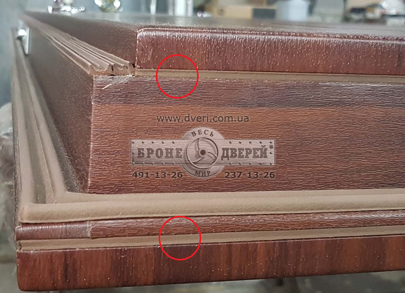

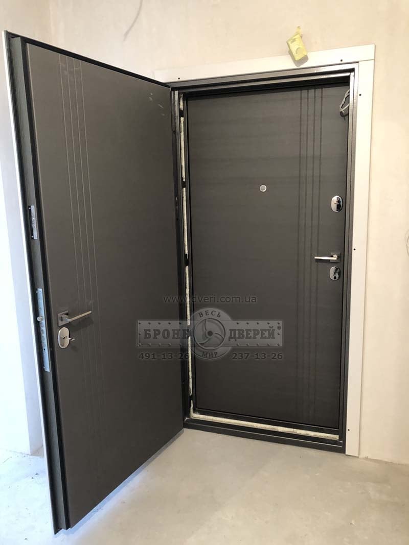

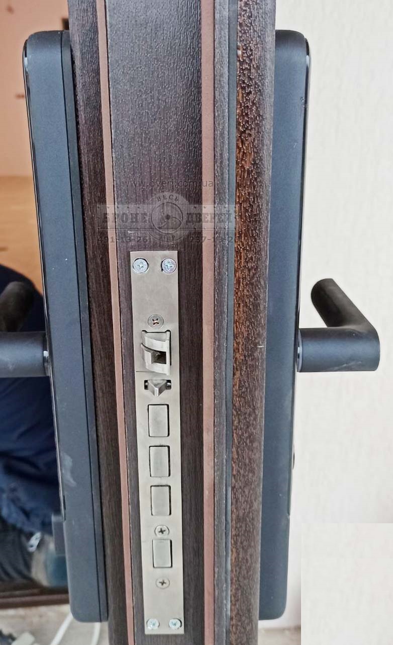

Некоторые фото теплых дверей с терморазрывами и сертифицированными показателями R=1.13 или U=0.9
