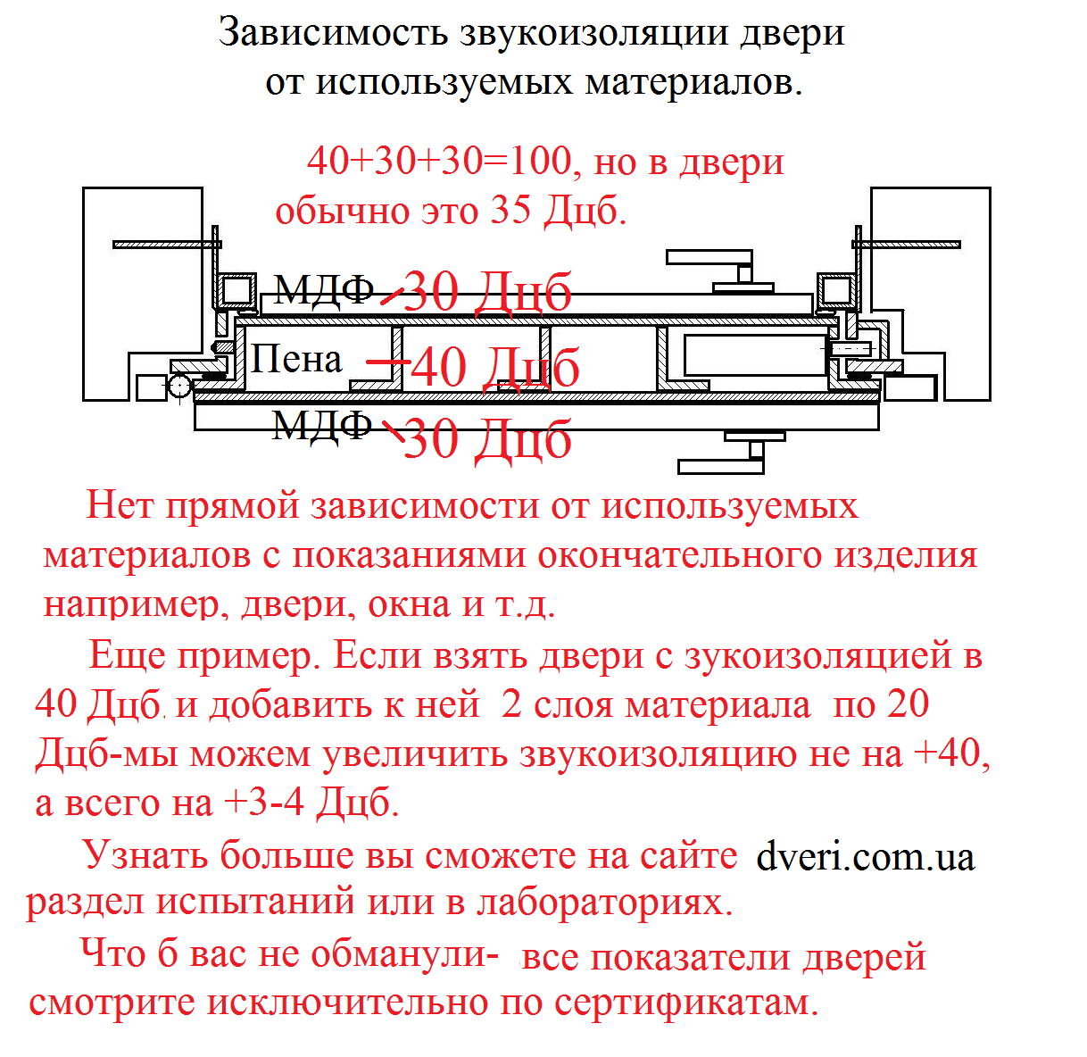

Нельзя суммировать показатели материаллов и т.д. Надо проверять не по сумме показаний комплектующих, а показатель конкретного изделия!
Это знают все относительно грамотные люди.
Например. Мы взяли минвату и МДФ, но дверь-это ж не минвата и МДФ, в ней есть свои ребра и коробка, по которым передается и зву и тепло.
И конечно хорошо, что есть минвата, но ведь звук и холод их обходит и идет прямо по металлу и т.д. Естественно от этого показатели очень меняются.

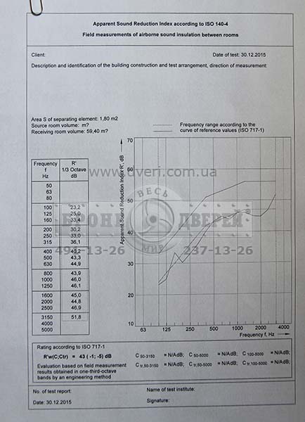

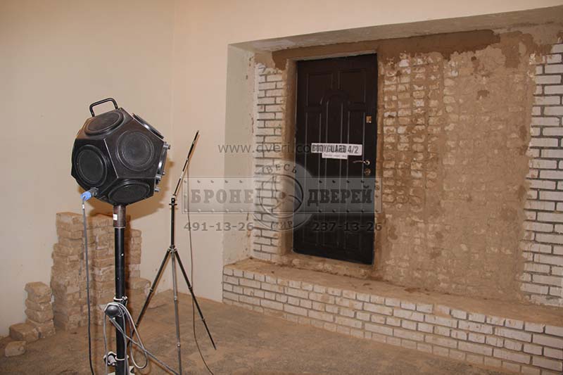

Другой пример. Наши двери на испытаниях показали звкоизоляцию в 43 дцб( что для квартирных двере-очень высокий показатель).
вот ссылка на тепло и звукоизоляционные испытания:
http://dveri.com.ua/articles/Teplie_vhodnie_dveri_BG_2016

Дверь из-за потери герметичности может катастрофически потерять звуоизоляцию, например это уже бцдет не 43 дцб, а всего 5.

прибавили 2 слоя материала с показателями по 40 цдб каждый. Теперь внимание результат!
Итог 40 дцб дверь + 2 слоя изолона по 40 дцб= не 120 Дцб, а всего 43 дцб!
Вот такая она звукоизоляция.
Т.е. надо набрать суммой материалов возможно 200-300 Дцб что б получить 50 Дцб, что примерно равно звукоизоляции 50 см кирпичной стены.
