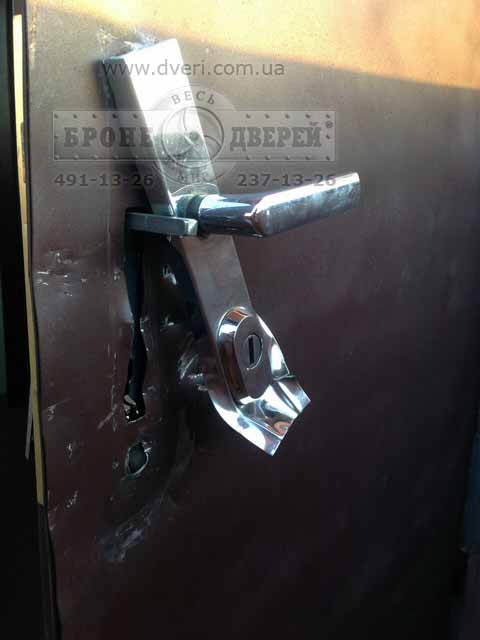

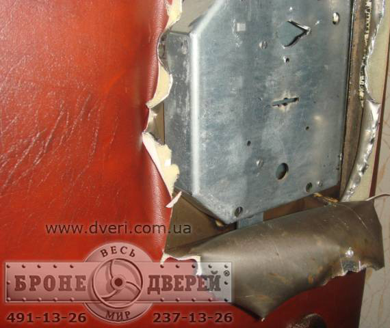

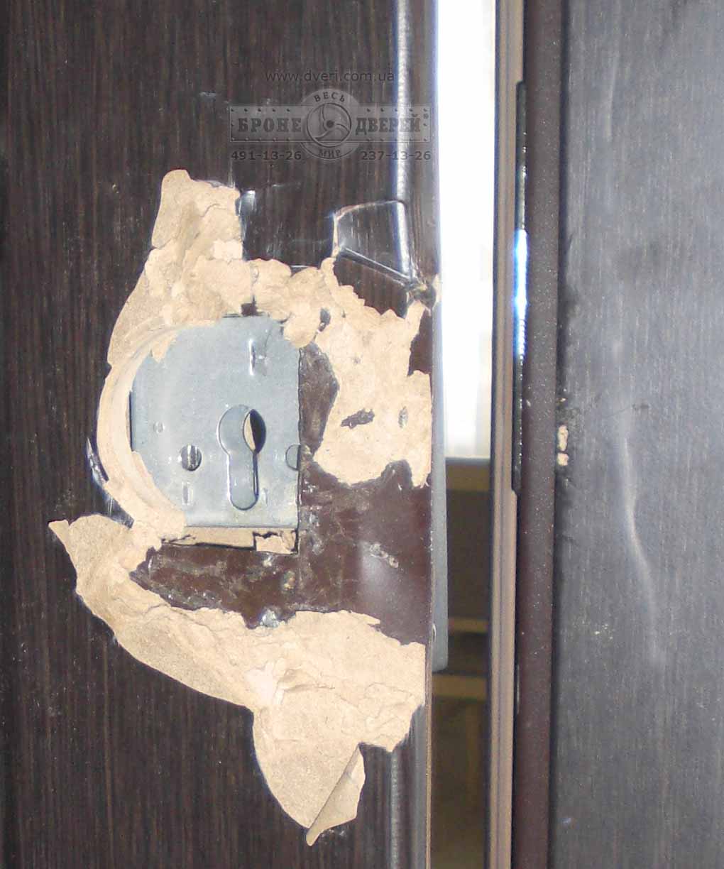

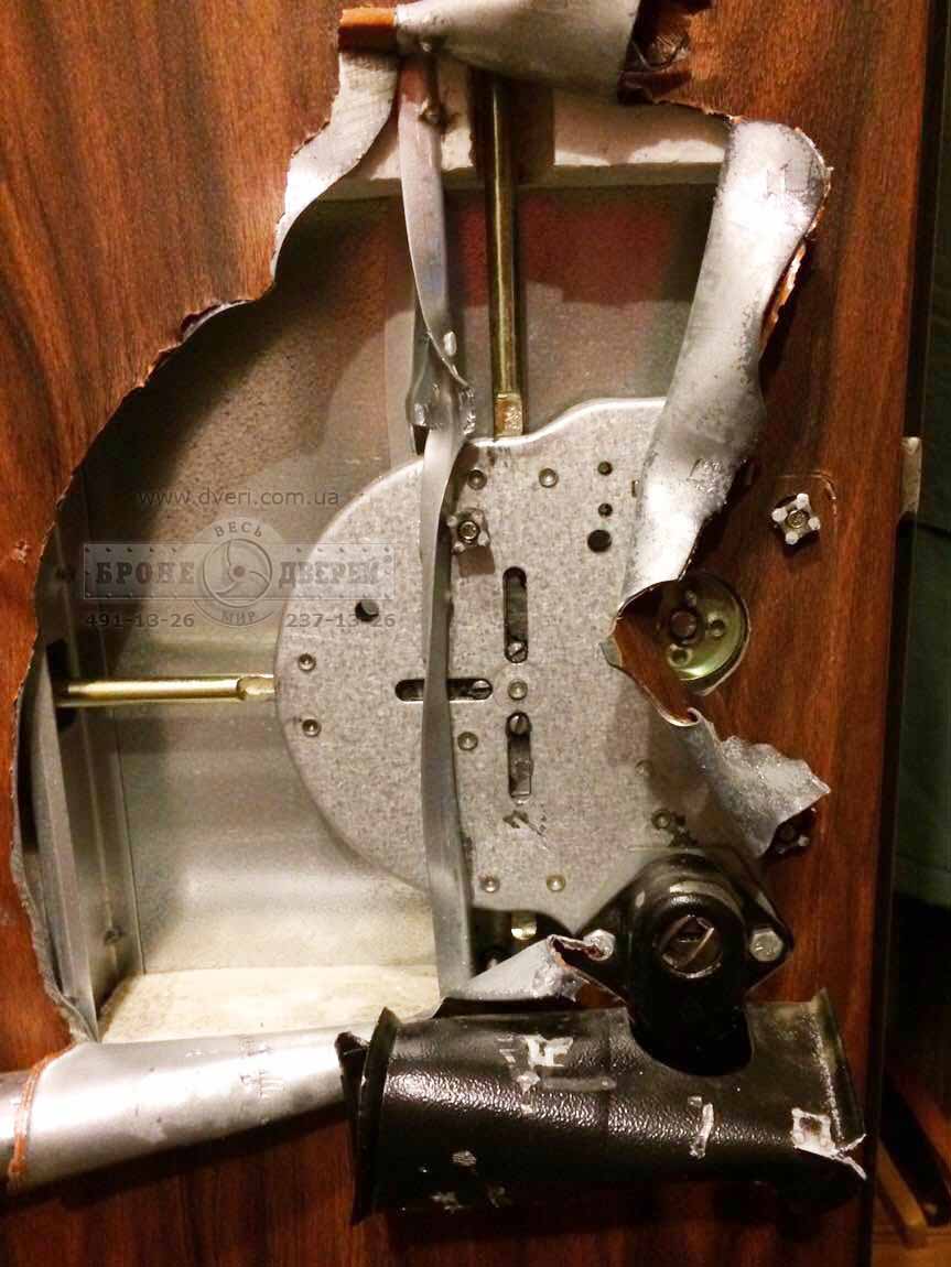

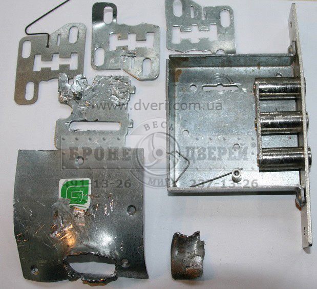

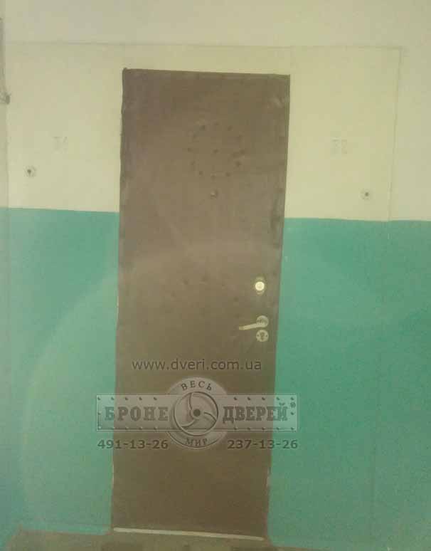

Попытка взлома двери Бодигард в частном секторе.
Установлены бронедвери в Киеве ул Газопроводная.
Вчера к нам обратился человек, который примерно 1 год назад купил двери Бодигард. У него частный дом. в котором идет ремонт и уже
несколько месяцев в доме никто не живет. Недавно придя домой он увидел, что его двери частично испорчены, но проникновения не было!
С слов счастливого обладателя БГ, воры пытались взломать двери ломом и дверь получила деформации, но все же не взломалась и сейчас пока может закрываться на 1 замок.
Через несколько дней на объект выедет наш мастер Михаил что б изучить ситуацию и пролить свет на эту очередную нашу маленькую победу! smile.gif
Пока счет в противостоянии на взлом Бодигарда и воров примерно такой
ПОКА СТОИМ!
Но враг!....прет, что дурной...
Тут вы можете увидеть все попытки взломов дверей Бодигард

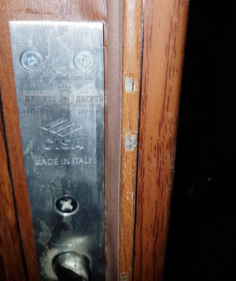

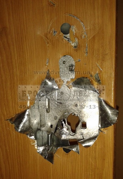

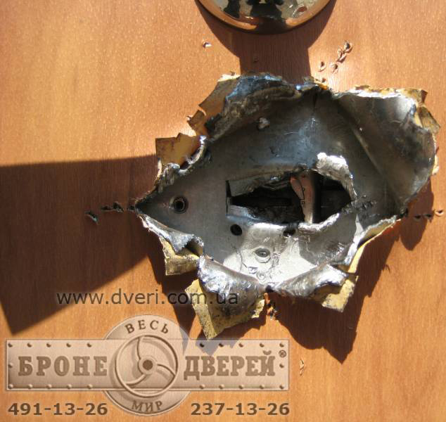

Похожий случай Попытка отжима Бодигарда в Одессе
http://dveri.com.ua/forum/index.php?showto...post&p=4643
Фото двери которую пытались взломать воры. Эти фото чуть позже предоставил владелец мастер Михаил который выехал на ремонт двери.
Важно отметить то, что двери не получили сильных повреждений т.к. это все равно, что пытаться ломом сломать танк smile.gif и абсолютно ремонтабельны.
После небольшой рихтовки и подкраски-двери снова функционируют. Если б это была не сертифицированная взломостойкая дверь- скорее всего ее взломали б, украли б имущество
и потом пришлось бы покупать новые двери. То есть тройные затраты. А так 1 раз купил двери и имущество сохранили, нервы, время на разборки с милицией и т.д. и новые двери покупать не надо!

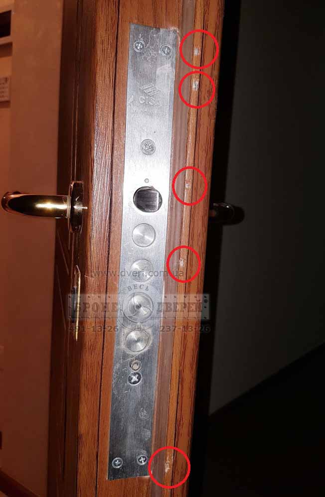

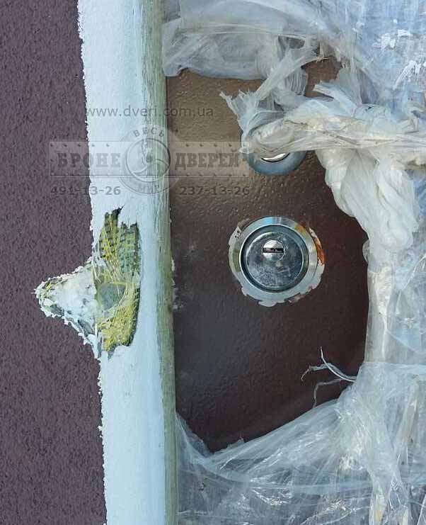

1) попытка отжима двери возможно ломом.
По фото четко видно как воры пытались(бедняги ) отжать ломом полотно двери и ничего у них не вышло и выйти не могло!
Мы то с вами знаем какая там мощь! Это вам не жестянки рвать. Там в районе замка металл на коробке 5 мил. в районе замка притвор примерно 6-7 мм, и замковый карман крутейший с толщиной около 6-10 мм
в разных местах+ мощнейшие замки с 5-тю 18 мм ригелями в мощном корпусе и ряд других конструктивных элементов, которые реально делают буквально невозможным отжим ломом!
проверено!
2) Попытка сбить броненакладку с замка.
По фото видно, что снизу и по бокам вокруг броненакладки сдерая краска. Я уточнил у мастера, он сказал, что это как раз следы от того как воры били по ней, пытались поддеть и т.д. и по этому слезла краска.
Как мы видим воры даже не смогли сбить броню, а там еще короткие и крепкие цилиндры, а потом система блокировки замка при переломе цилиндра и полное разочарование!
Враг бы не прошел и тут!

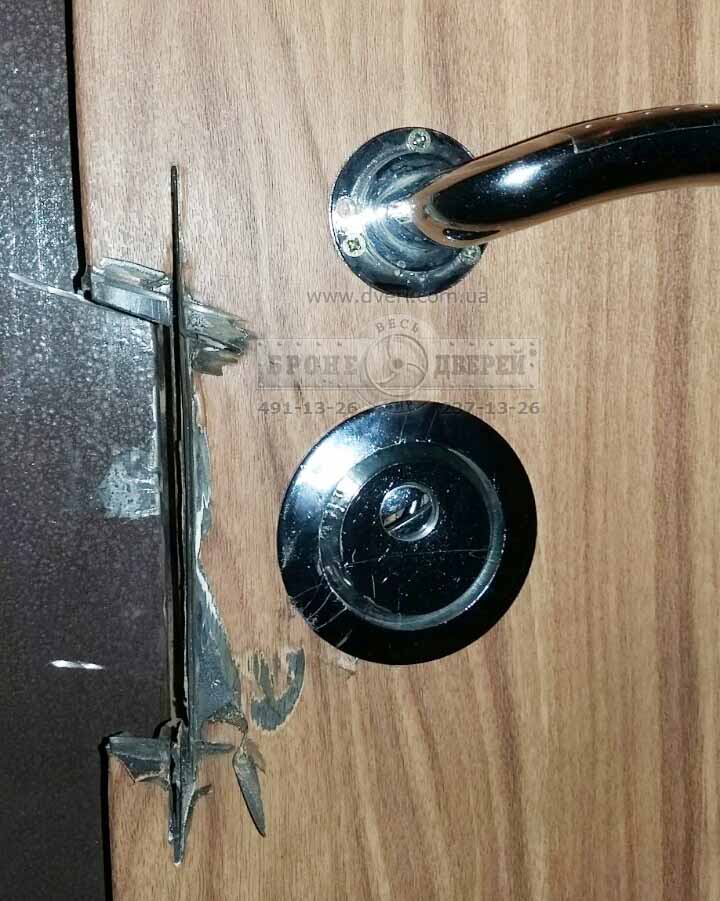

Позже мы узнали про взлом второй двери по этому же адресу.
Вот эта история: http://dveri.com.ua/forum/index.php?showto...post&p=5277

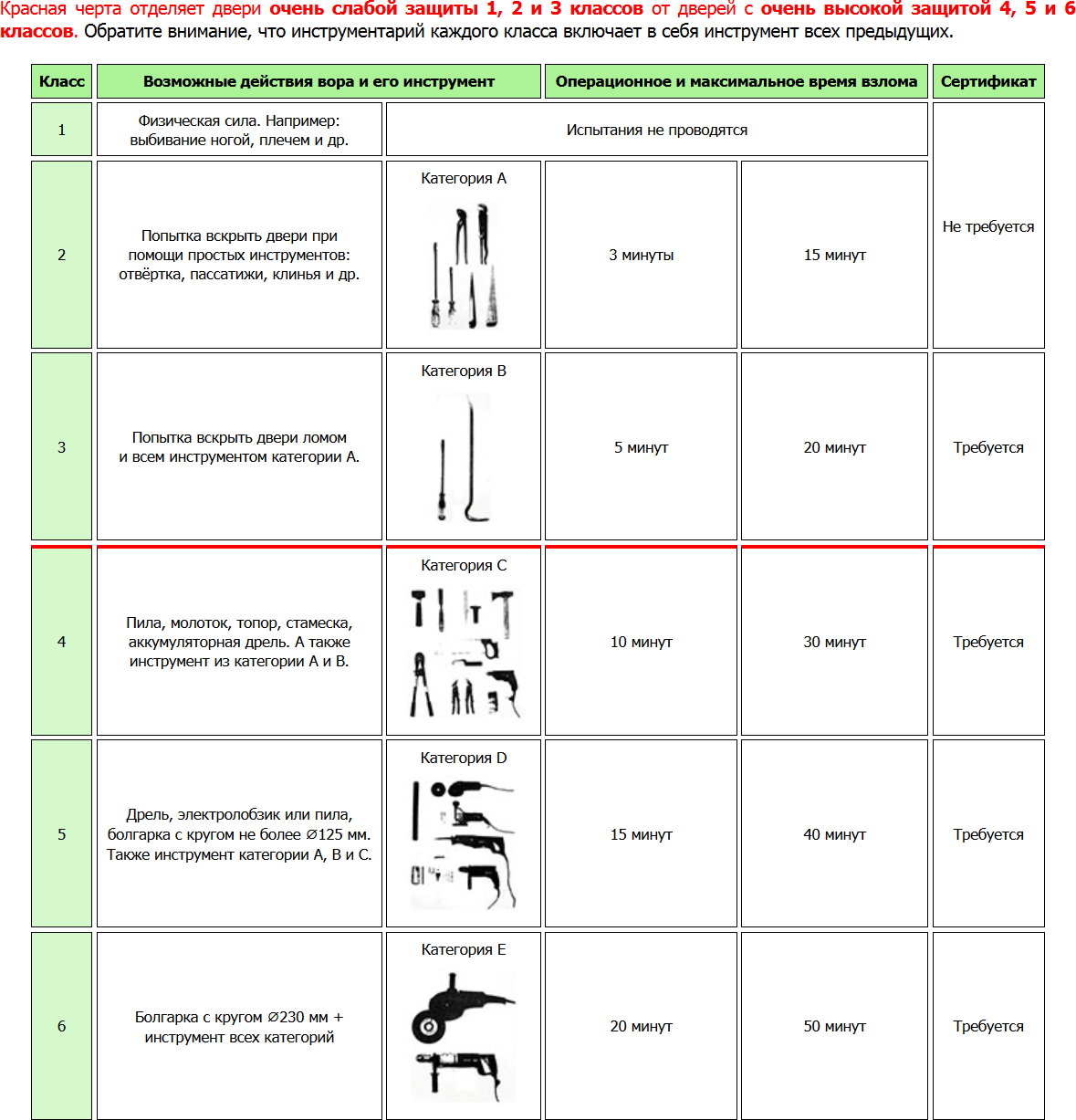

Снова сверяем результат взлома с табличкой классификации дверей.
Как мы напоминаем людям, что объединяет практически все совершенно разные, но взломанные двери в статистике?
-отсутствие сертификатов на взлом!
Что объединяет большинство не взломанных дверей в статистике взломов?
-наличие сертификата на 4 -5 классы!
Как все просто.
Только нам надо было идти к этому долгих 19 лет, что б читатель сейчас это просто прочел и понял.

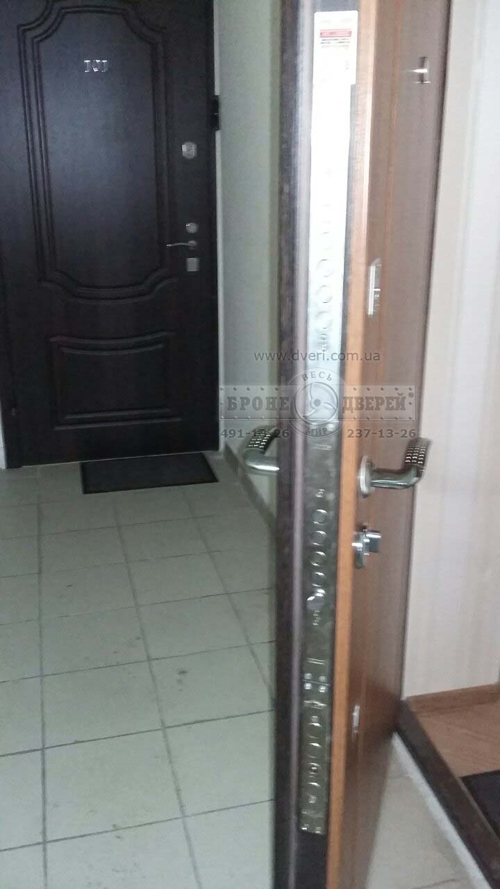

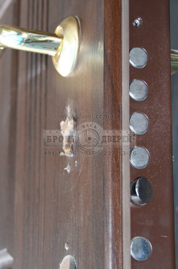

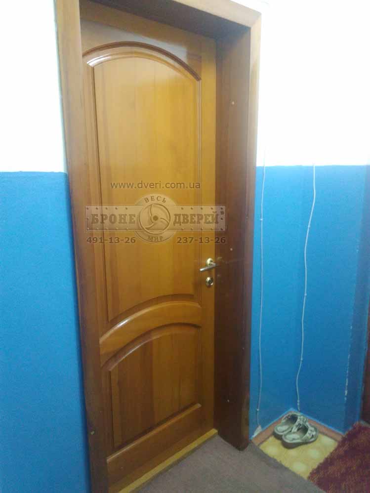

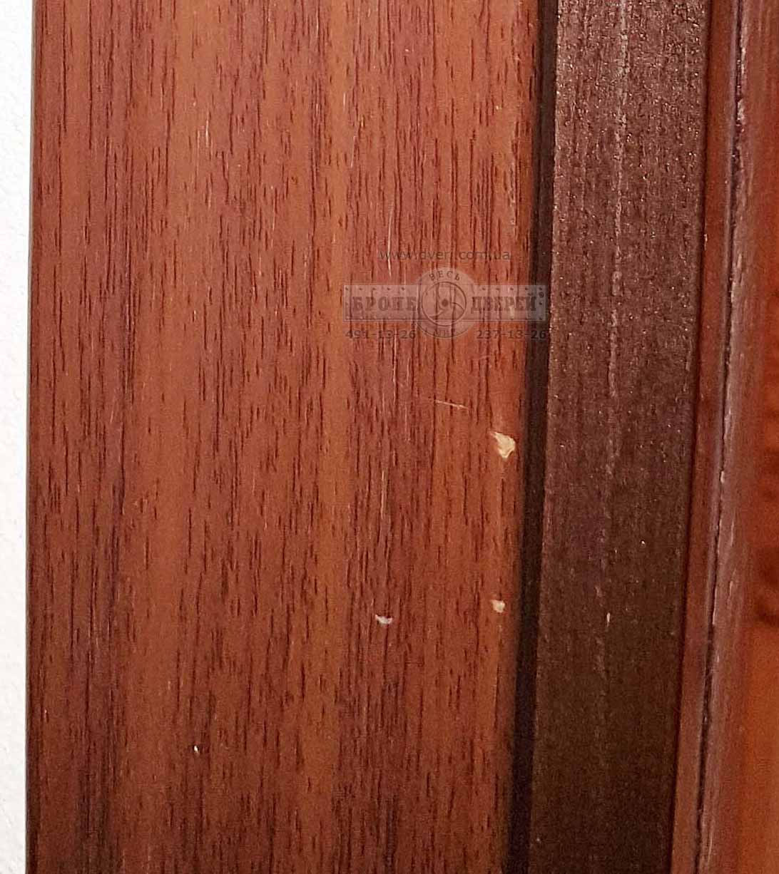

Попытка вскрытия Бодигард отмычками!
Двери в Киеве ул Урловская 40.
БЕЗУСПЕШНАЯ!!!
Я еще вчера знал об этом случае, но не торопил события т.к. вдруг по телефону женщина что то напутала.
Теперь у нас есть точное подтверждение и фото силуэта подозреваемого.

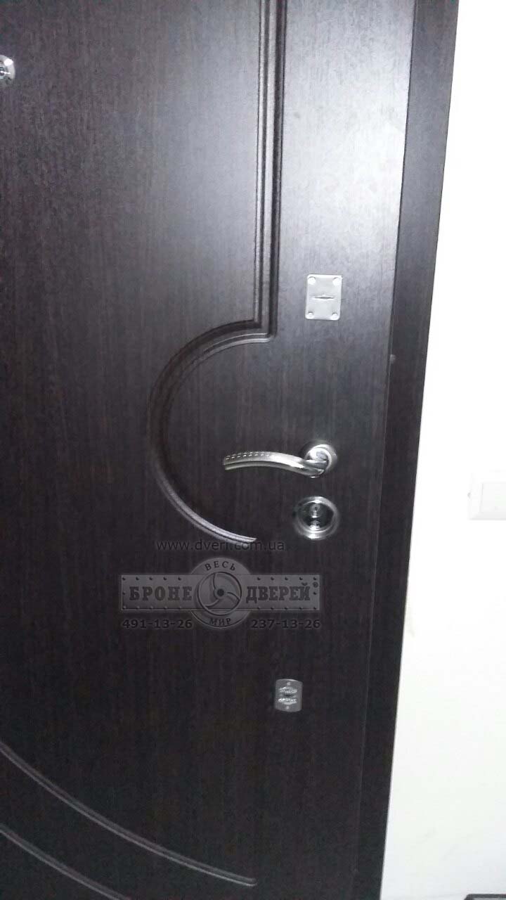

К нам обратилась женщина с просьбой помощь подрегулировать замки и проверить все ли ок т.к. ей кажется что ее пытались вскрыть.
Мы выслали известного многим борца за справедливость и качество smile.gif Михаила!
Со слов не пострадавшей smile.gif а спасенной! smile.gif, в доме по Урловской 40 пронеслась череда квартирных кражей.
Старались обкрадывать квартиры с приличными дверями.
Все разы при квартирных кражах на камерах был зафиксировать этот тип.
У владелицы двери Бодигард, как ей показалось, несколько раз был открыт 1 цилиндровый замок на 1 оборот.
Цилиндр был с барашком!
У людей взломостойкие двери Бодигард 5 класса взломостойкости!
Что такое дверь 5 класса можно увидеть тут Испытания Бронедвери Бодигард 5/2 ( 2017)
На данный момент пока они обладают ярлычком"Невскрываемые отмычками" т.к. пока ни 1 вор или аварийщик не продемонстрировал нам что может их вскрыть.
Вот и произошла проверка на вскрытие ворами.

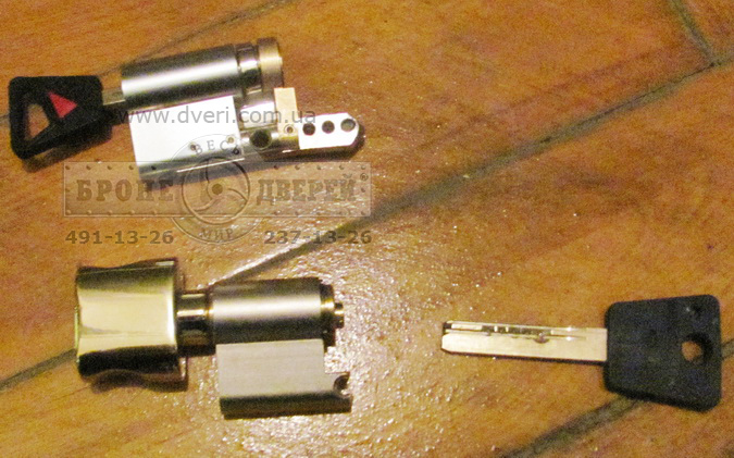

В эту пятницу вечером, когда люди были дома-они услышали щелчок в замке. Женщина тут же подбежала к двери и закрыла остальные замки это Эльбор Сапфир с шторкой и Чиза АЛПС.

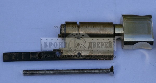

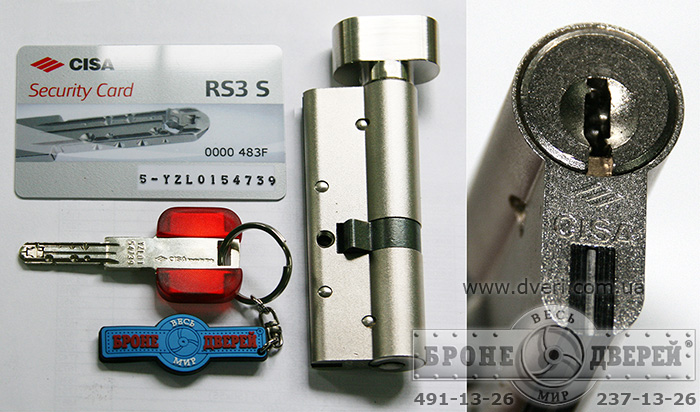

Цилиндровый замок был Моттура с блокировкой и крутым цилиндром CISA RS-3S. Это самый лучший цилиндр от Чиза и очень редкий.
Цилиндр был с барашком.
У меня тоже схожая комплектация!!!
После того как женщина закрыла все замки-она глянула в глазок, но никого не увидела.
Женщина вспомнила, что и раньше несколько раз замечала, что ее замок был закрыт только на 1 оборот, а она всегда закрывала на 2 оборота.

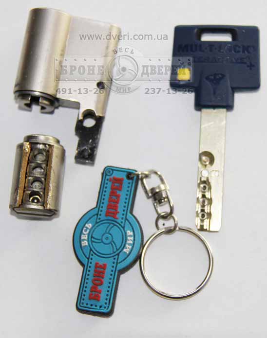

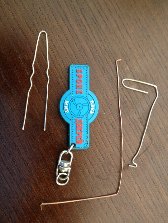

Мы провели консультацию с ведущими аварийщиками что б понять какие возможности могли быть у этих воров и чего следует опасться и т.д.
С слов ведущих аварийщиков вор скорее всего воздействовал некими отмычками типа проволочки и проворачивал барашек!
Примерно как в этом видео.
[youtube]7FawJGHodzc[/youtube]
Справедливости ради, коменты под видео в т.ч. и самого автора примерно таковы:
"Хорошие цилиндры так не открыть.
Ну а китай это китай)))"
Меня аварийщики предупреждали, что у крутых цилиндров такое не получится.
Все же из интереса я сам все решил перепроверить. У меня не получилось открыть не 1 цилиндра с барашком. Но я не самый лучший аварийщик, хотя уже тоже что-то могу! smile.gif
Но точка в этом вопросе еще не поставлена.
С слов аварийщиков скорее всего вор не мог под броненакладкой видеть цилиндр и просто, тупо пытался провернуть цилиндр на авось.
С дешевыми цилиндрами такое получается, а вот в дорогих там стоят некие защиты...
Попытку открыть бампингом и т.д. аварийщик исключает т.к. CISA RS-3S это крутой цилиндр и он обладает защитой от бампинга.

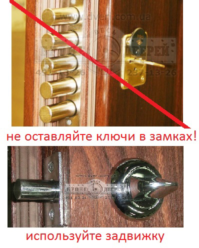

Вот такое мнение аварийщика. Виной частичного открытия может быть именно барашек-эту проблемку мы давно поднимали. теперь перепроверили.
Скажу сразу, что мы не стесняемся описывать и слабые места наших дверей и замков.
Но надо учесть, что в двери 3 замка и если у вас стоит барашек и вор имеют достаточную квалификацию-то он смог вскрыть только на половину и 1 цилиндр.
Тут в втором абзаце текста мы затронули тему возможной уязвимости барашков:
http://dveri.com.ua/articles/Zadvijka_dlya_bronedverey.html
Но, не пойманный- не вор и чем он воздействовал и на что мы не можем 100% утверждать!
Мог и копией ключа, которую каким то образом смог сделать и т.д. Что мало вероятно, но возможно.

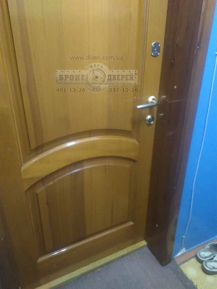

Выводы.
Снова смотрим табличку с советами по безопасности и сравниваем результат.
Вы сами все видите.
Относительно поведения двери и замков.
Дверь полностью выполнила свою задачу и при многократных попытках ее вскрыть- защитила имущества ее владельцев.
Дверь по прежнему осталась не взломаной и не вскрытой отмычками.
У каждого из замков могут быть небольшие свои уязвимости, но для этого и подобран комплекс замков и дверных защитных узлов что б вместе они стали серьезной преградой для вора.
Пока мы увидели условно преодоление двери на 1/6 то есть преодолели половину 1 из 3-х замков.
Но нам с вами известны случаи преодоления и 50% БГ болгаркой например, тут http://dveri.com.ua/forum/index.php?showto...&#entry4139
На данный момент дверь полностью отвечает заявленным параметрам и выполняет свою функцию!
То есть очередная тихая победа БГ над вором!

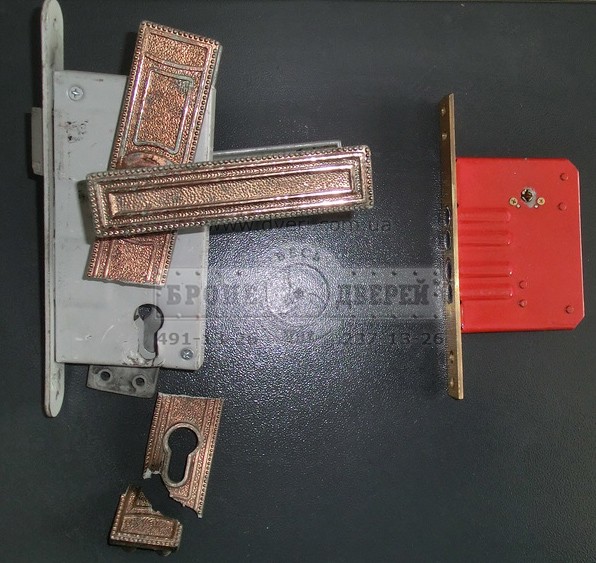

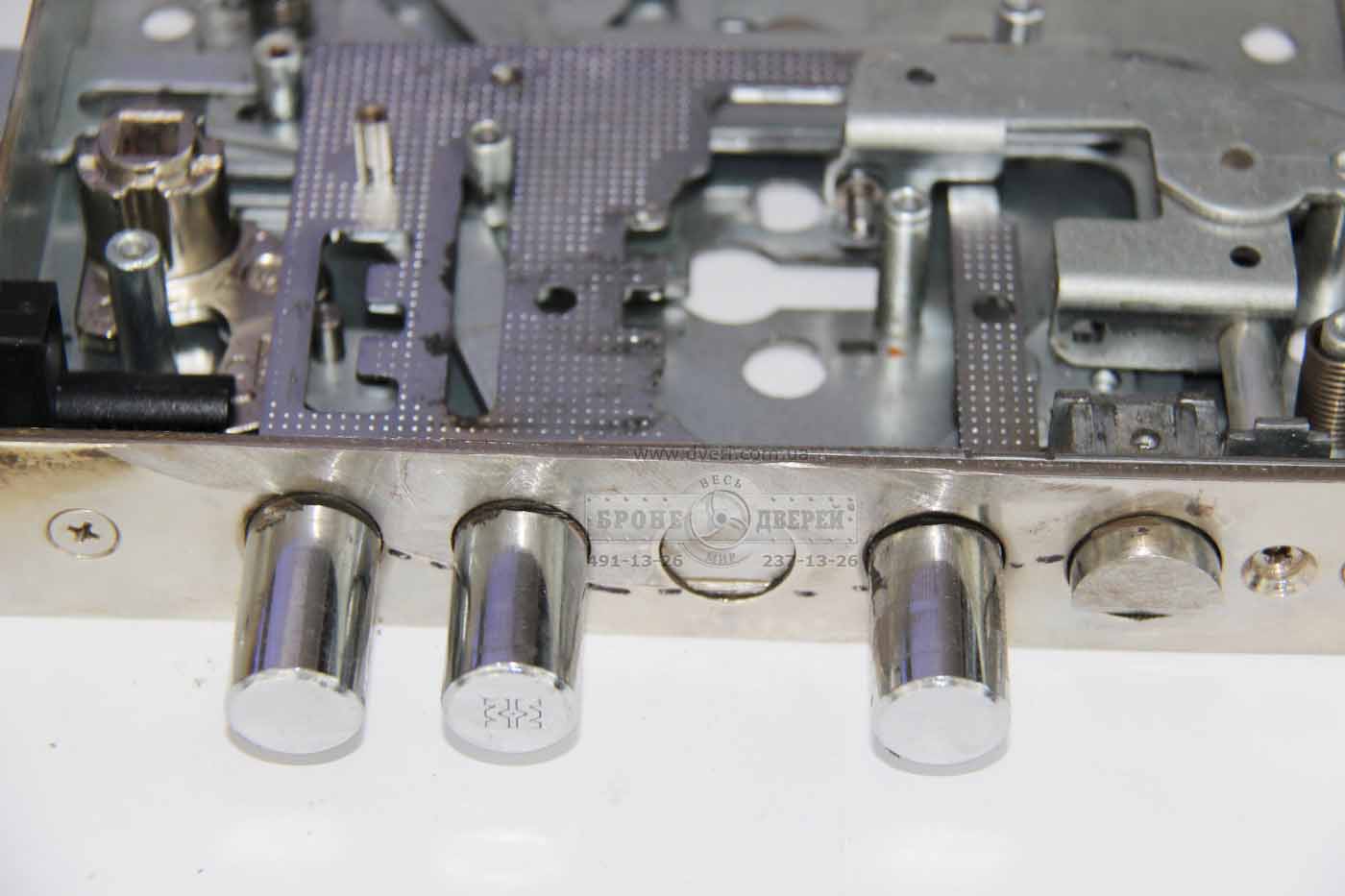

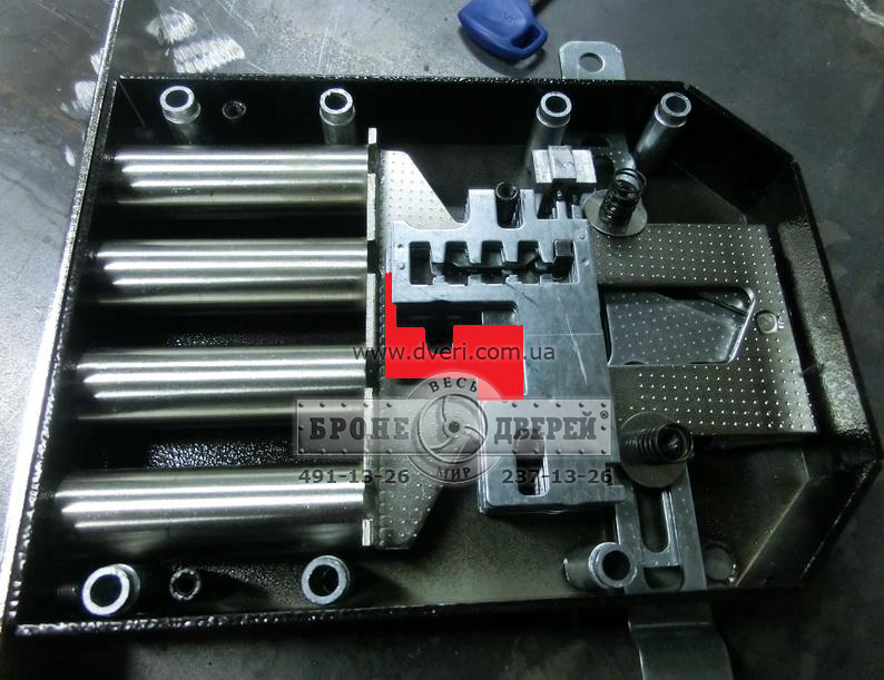

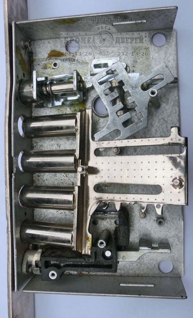

Что за нижний замок ? Его сами поставили будто Эльбор если мельком глянуть ) Два сувальдника ?
А цилиндровый какой стоит ? PS Я бы адреса так точно не писал бы на вашем месте, во первых нико не проверит, а во вторых, не думаю что кому-то адрес нужен кроме вас. Он лишний ИМХО, свой бы адрес я юы крайне не хотел увидеть, город, улица, номер дома.. Чур меня.

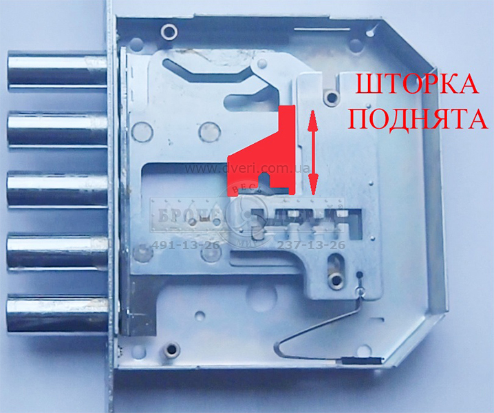

Нижний замок "Эльбор Сапфир" может как раз благодаря шторке он и оказался вору не по зубам.
Если получится, снимите его, посмотрите на шторки, остались ли "закусы" от отмычек и самоимпрессии?
Любопытно узнать, на каком замке "споткнулся" воришка?
Игорь, важно знать какой цилиндр был вскрыт, пусть даже с барашком но уже очутившийся в группе риска.
И мне показалось или была сломана вращающаяся вставка на броненакладке? Виден цилиндр кажется... неужели это RS3? Фото плохого качества...
Интересный случай. Ждем информации

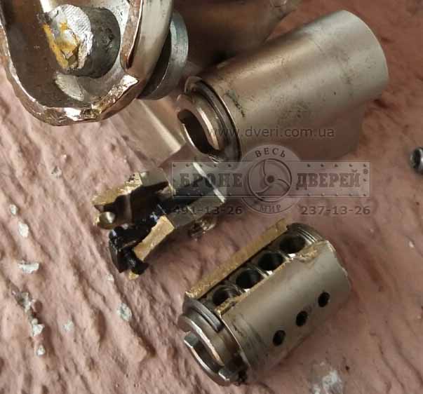

Rs3s в Моттуре(((( Вот как можно испортить крутой цилиндр, все же 2 оборота против 4х разница есть, давным давно знаменитый весьма аварийщик когда менял замки на съемной квартире не просто так мне это вдолбил в мозг.
Но я откровенно, рад что люди, да и двери не пострадали тк сработал комплекс(число замков +- разного типа) но я 3им буду ставить только электро и никто меня не переубедит, да дорого, но чертовски удобно когда мусор выносишь или с собакой гуляешь и нет желания тратить время закрывать механику.

У меня слаживается впечатление, что воры работают тем инструментом и той методой, которым отработали в совершенстве. Этакая "узкая специализация"
Вот только недавно знакомую женщину ограбили ночью, при ней, открыв цилиндр с барашком. А сколько таких случаев в статистике форума... Почему?
У вора есть отработанная метода и он долбит именно ей. Зная, что хозяева в квартире, зная, что риск у него значительно выше, нежели вскрывать пустую квартиру в рабочее время. Но скорее всего сувальники он вскрывать не умеет, а заточен только на цилиндры. вот и упорно лез и именно при хозяйке, когда закрыт только цилиндр.
В данном случае предположу, что что замок поддавался не полностью, только на один оборот. Но соблазн был так высок... еще бы, на пол пути до успеха, что возвращался к двери неоднократно.

Щелчок MOTTURA как и предпологалось помог обратить владельцу внимание на процесс вскрытия. Лязгает как калаш.
Перестаньте брать цилиндры с барашками. И надо вынимать ключи из замков. И проблема исчерпана. А обвинять замок в болячке тумблерных цилиндров... Мы писали об этой проблеме много лет назад (ориг. стр. http://dveri.com.ua/articles/Zadvijka_dlya_bronedverey.html)
Цитата
Этот вопрос постоянно беспокоит тех, кто решил купить бронедвери. Дело в том, что большинство специалистов-аварийщиков сходится во мнении, что цилиндровые механизмы с барашками (поворотным тумблером или его ещё называют ручкой) - очень уязвимы к вскрытию отмычками и другими приспособлениями, поскольку кулачёк цилиндра (двигающий замок) беспрепятственно вращается.
Некоторые цилиндры действительно более уязвимы при вскрытии отмычками и другими приспособлениями, если на них стоит барашек. Некоторые нет.
В случае с цилиндром с барашком, при проникновении в квартиру через окно - злоумышленникам проще будет выйти т. к. им даже не надо ключи от двери - осталось просто повернуть тумблер и бронедвери открыты!
Вот пример аналогичного замка другого производителя:
[youtube]SElaJmcR1Vg[/youtube]
Дверь вскрыли? Дверь не вскрыли. У меня есть инфа (хорошая), которая на пользу тумблерных цилиндров, проливающая свет на всю эту ситуацию, но я не могу по этическим причинам её публиковать. EN 1627 + EN 1303 + EN 12209 справились с возложенными задачами. Полностью. Остальное полудомыслы, паника и провокация.

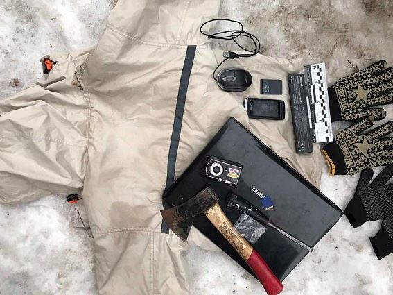

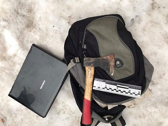

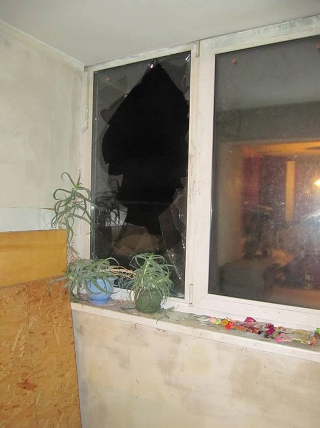

Головне управління Національної поліції в м. Києві 14.02.2017
Підозрілих чоловіків помітили співробітники оперативно-розшукового відділу столичної поліції. Під час перевірки правоохоронці з’ясували, що саме вони обікрали приватний будинок в Оболонському районі.
Під час комплексного відпрацювання міста Києва у поле зору оперативних працівників поліції потрапили двоє чоловіків, які вели себе підозріло. Правоохоронці вирішили перевірити осіб і попросили показати вміст рюкзака одного з них.
[youtube]0VEhWxwSEXg[/youtube]
На запитання, звідки у них побутова техніка та знаряддя зламу, товариші відповісти не змогли.
Під час спілкування із чоловіками до правоохоронців надійшла оперативна інформація про те, що до поліції зателефонувала місцева мешканка та повідомила про крадіжку з приватного будинку.
Звіривши за описом зникле майно та вміст рюкзака правопорушників, оперативники з’ясували, що це викрадені речі.
Правоохоронці встановили, що зловмисники потрапили до будинку шляхом віджиму металопластикового вікна.
Із помешкання вони викрали ювелірні прикраси, ноутбук, фотоапарат, мобільний телефон, гроші та банківські картки з паролями.
Слідчо-оперативна група вилучила речові докази для проведення необхідних слідчих дій.
У поліції з’ясували, що чоловіки – 1986 р. н., обидва раніше судимі за майнові злочини та злочини, пов’язані з наркотиками.
Слідчим відділом розпочато кримінальне провадження за ч. 3 ст. 185 (Крадіжка) Кримінального кодексу України. Санкція статті передбачає до шести років тюремного ув’язнення.
Уродженця Київської області заарештували, а його спільник, уродженець столиці, перебуває під особистим зобов’язанням.

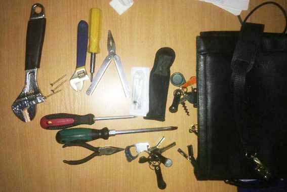

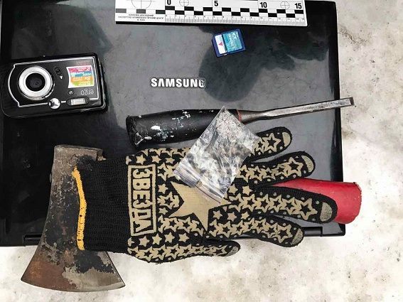

Добавлено админом:
Тут наша подборка Реальные инструменты воров
судя по таблице -это инструмент 4 класса! топор и зубило.
Посомтрите как все постоянно повторяется и насколько описуемо.
Прошу заметить. Сертифицированные двери известного производителя 4 класса взломостойкости схожим инструментом не смогли взломать!
Все сходится. Вот этот случай.
http://dveri.com.ua/forum/index.php?showto...post&p=4992
Скоро мастер выедет на объект и у нас будет полная история.

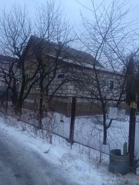

16.2.2017, 13:56

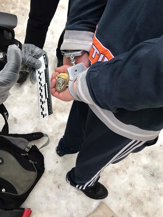

Воры взломали двери м ограбили квартиру в Киеве.
Воры скорее всего ломиком отогнули ручку на пленке в цилиндровом замке и добравшись до цилиндра его переломали и открыли замок.
Сообщение пишется.

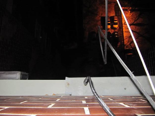

У Києві спецпризначенці затримали квартирника-"альпініста" (ФОТО, ВІДЕО)
Обікравши квартиру на 13-му поверсі, зловмисник через вікно намагався втекти від поліції. Аби затримати 27-річного крадія, який встиг сховатися у квартирі поверхом нижче, задіяли поліцейських особливого призначення, які взяли приміщення штурмом, що видно на відео.
[youtube]NB3IrLsEQaM[/youtube]
... подружжя помітило відсутність ноутбука, планшета, телефону та понад 12-ти тисяч гривень.

Воры ограбили квартиру в Борисполе ул Голикова.
Общая дверь не помогла.
Ограбление произошло днем, в то время, как все соседи были дома.
Воры скорее всего отмычками или схожим ключом, без физического взлома открыли единственный замок в деревянной двери sad.gif и ограбили квартиру.
При этом общая дверь скорее всего даже просто не была закрыта и служила обычной ширмой и помогала ворам прятаться от людских глаз.
Впрочем как всегда...
Вынесли большую плазму, деньги и т.д. В квартире все было перевернуто.
Полицию вызывали.
Люди обратились к каким то мастерам и им потом врезали второй замок. Сувальдный.
Тут наша подборка Взломы тамбурных дверей ворами
Выводы.
Снова смотрим табличку.
кричаще высокая вероятность ограбления была очевидна изначально.
Исходя из нашего огромного опыта, мы считаем, что даже не смотря на то, что врезали второй замок-вероятность повторного ограбления -максимально высока.

Сори за офф, не могу понять -
Уже на вопросов 20 нашел ответы, с этим пока не понял, что оно облегчает как и почему ? Спасибо !

17.2.2017, 18:05
Почему ключи нельзя оставлять в замке.
Цитата(ODESSA @ 16.2.2017, 19:23) *
Сори за офф, не могу понять - . Уже на вопросов 20 нашел ответы, с этим пока не понял, что оно облегчает как и почему ? Спасибо !
Может вы это имели ввиду?
Ответ по ссылке.
http://dveri.com.ua/forum/index.php?showto...post&p=2691
Ниже фото-совет.
