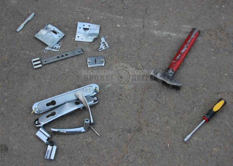

Вот фото инструмента который был увиден или изьят у воров.
При этом всем известный Лорд сразу отметил то, что у меня в руках просто МЕГА ВЕСЧ

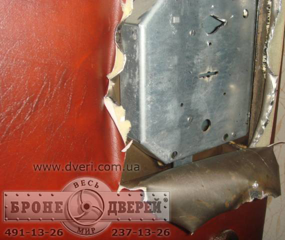

Воры взломали входные двери ломом( фомкой)
Квартиру ограбили.
К на обратился пострадавший и в разговоре рассказал, что примерно 2 нед. назад его двери взломали и квартиру ограбили.
Днем воры отжали стальные двери фомкой и ограбили квартиру. Перевернули всю квартиру.
Ноутбуки и телефоны не брали. Воры взяли примерно около 1000 грн мелкими деньгами которые нашли в квартире. И все.
Взлом двери ломом мог выглядеть так:
Любимый инструмент воров.
http://dveri.com.ua/forum/index.php?showto...post&p=4278
Как видите все очень совпадает.

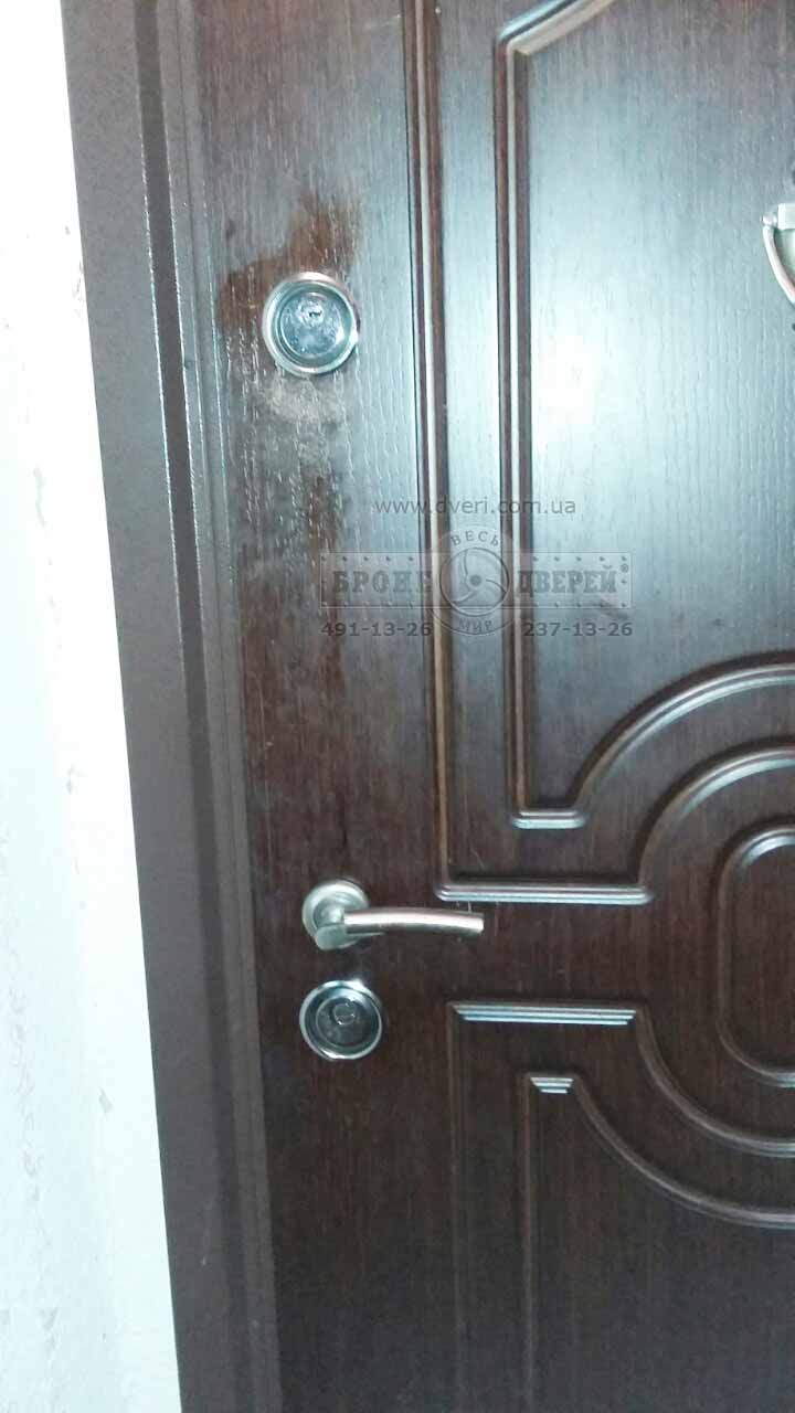

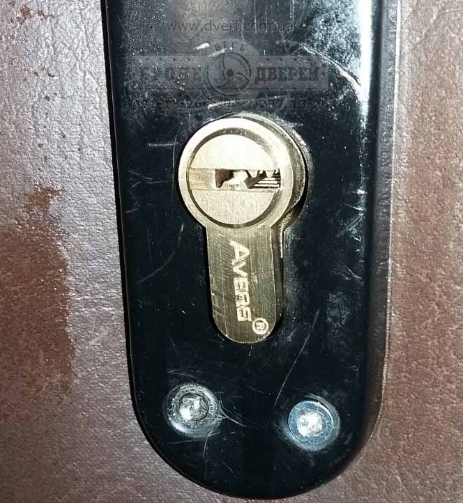

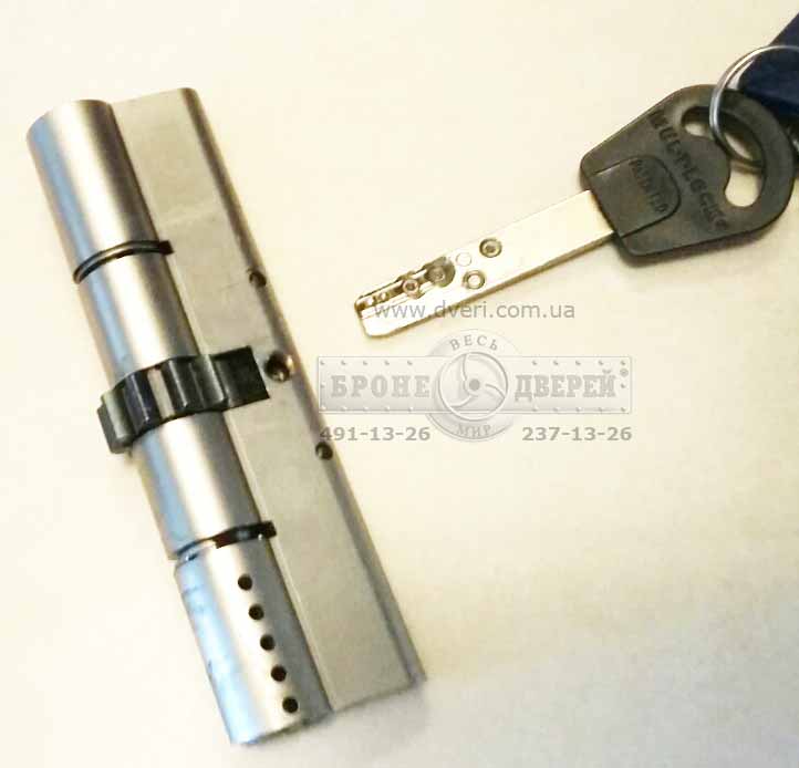

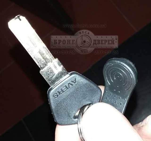

Вскрыли входные двери отмычками или копией ключа.
Двери в Киеве ул. гер. Днепра 75.
думали отмычками, а оказалось-забили ригель замка!

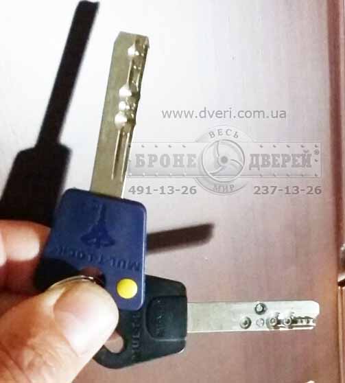

Только что обратилась за помощью девушка. Ее ограбили. С ее слов у нее стоит простенькая дверь с 1 замком с сменным цилиндром "Апекс" его то и открыли без повреждения.
Девушка просила ей поставить срочно надежный цилиндр Мультилок что б защититься от воров.
На объект постарается подъехать наш мастер и помочь чем сможет.
Ждем больше инфы от мастера Михаила.
Вы можете посмотреть другие Вскрытие дверей отмычками или ключами

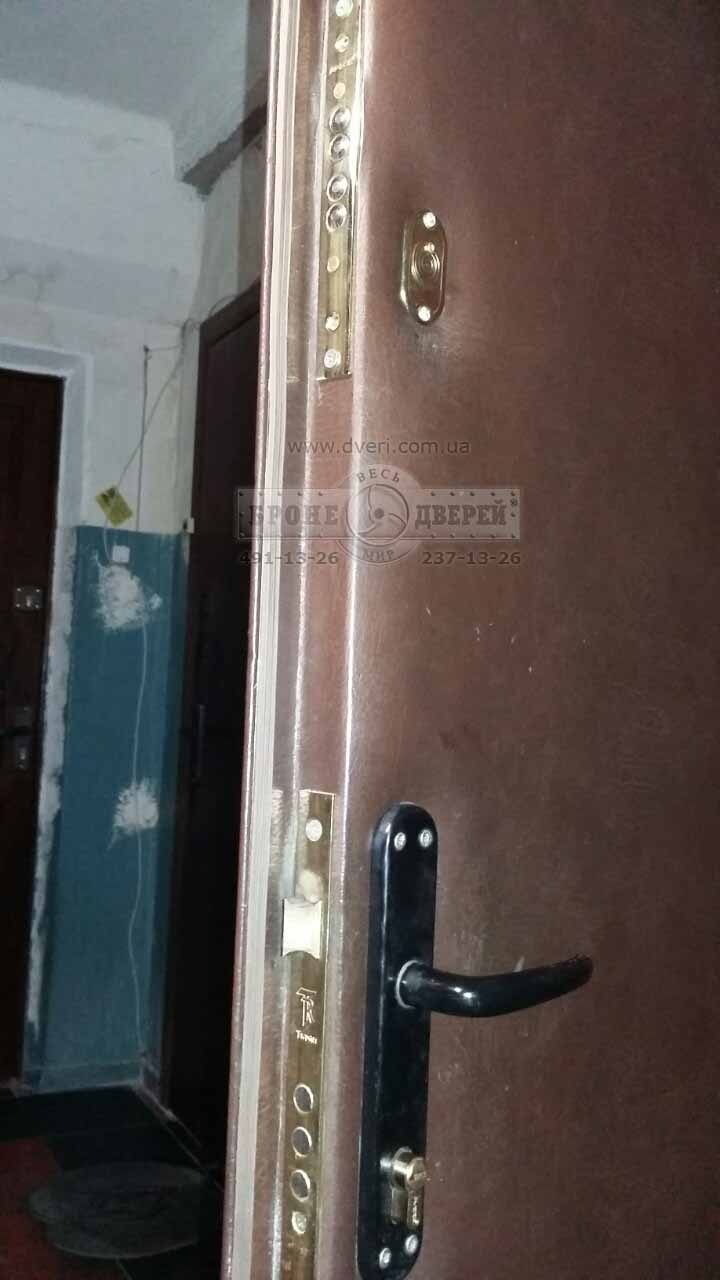

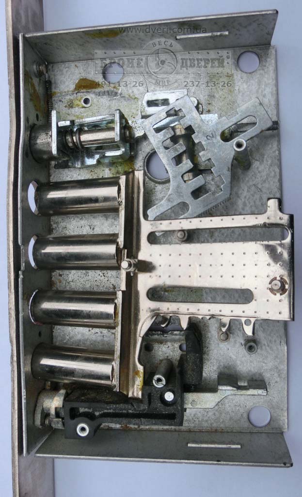

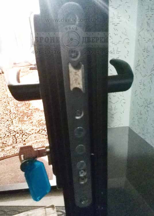

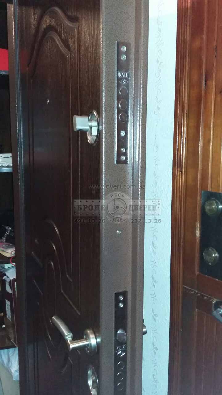

Наш мастер подъехал и ознакомился с ситуацией.
Почему то когда ко мне обращаются с просьбой продать двери с замком мультилок или сам замок, у меня складывается впечатление, что этот человек вообще ничего не знает про двери, замки, способы их защиты и взлома.
В итоге оказывается что это так и есть.

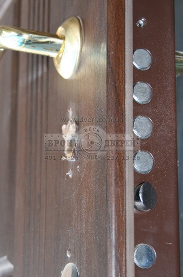

Девушка вызвала милицию и милиция сказала, что замок работает, видимых следов взлома нет и соответственно открыли подбором ключа или отмычкой. Цилиндр забрали на экспертизу.

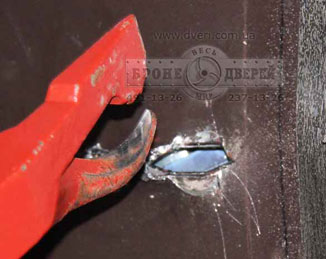

Только когда приехал наш мастер, он увидел другую картину...Совсем другую.

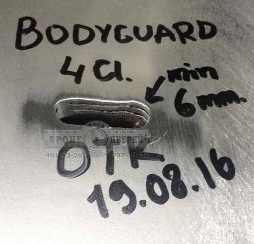

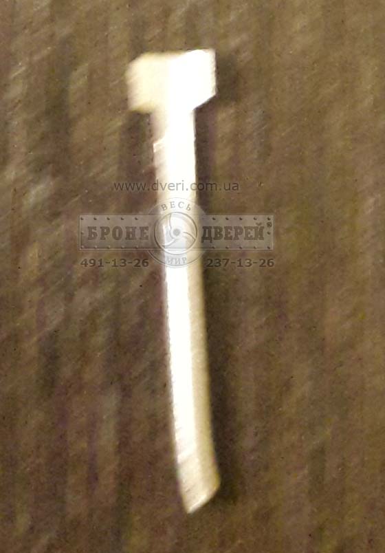

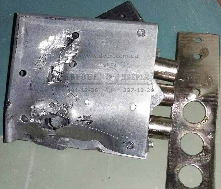

Наличник у двери был намного отогнут и оттуда видны ригеля замков. На ригеле замка следы от удара. По мнению нашего мастера двери не вскрыли отмычками, а забили ригеля замка сбоку.
На 3-м фото выше видно обведенное красным-это место хвостовика-плоской полоски, которая упирается в треуголные, а не квадратные зубцы. Именно из-за того, что зубцы треугольные-от небольшого удара упор(хвостовик) просто перескакивает через них и замок соответственно открывается.
ВНИМАНИЕ Все у кого такие замки в зоне высокого риска!
Т.к. тут только 1 замок, и тот безумно слабый, мы предполагаем, что время взлома такой двери могло занимать всего около 30 секунд. 3-5 ударов молотком по отвертке.
То есть тупой физический взлом который мы постоянно отрабатываем на испытаниях. Например недавно испытывали Украинские стальные двери "Ф..." не сертифицированные на взлом.
Время взлома путем забивания ригелей составило около 2 минут!

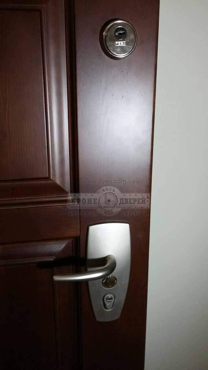

На фото видно как я года4 тому назад сам так испытывал дверь и фото замка от двери "Ф" с явными следами от ударов на ригелях.

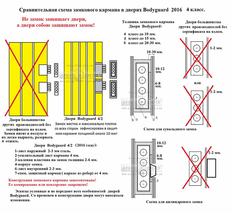

Просто сравните то, как из-под наличника видно механизм замка-ригель и как это место защищено у грамотных взломостойких дверей с сертификатом на взлом.
Фото защиты ригелей в взломостойких дверях 4 класса:

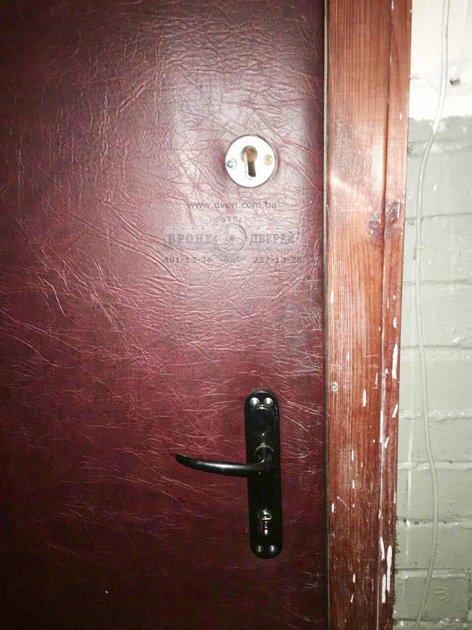

Взломали стальные двери в Киеве ул Серафимовича.
"Двери мечта вора".
2 раз за 2 года
На обьекте был мастер Михаил. Ух... у него сейчас работы... Реально работает с раннего утра до полуночи.
В стране наставлено столько дверного хлама, что не успевает его потом после воров чинить и т.д.
К нам обратилась бабуля, у которой нечего брать и дверь у нее никакая и взломали ее уже 2 раза за год!
Я постоянно слышу от людей: "Ха! у нас нечего брать! Кто к нам полезет!?"
Парадокс. У тех у кого нечего брать-таки забирают и последнее!
У кого есть что брать, даже если и украдут много- у него все равно остается больше и он эту кражу даже не заметит.
Но именно так все и есть.

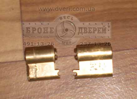

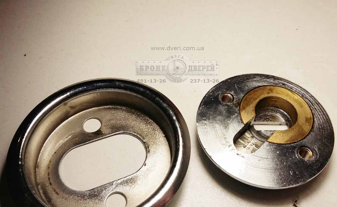

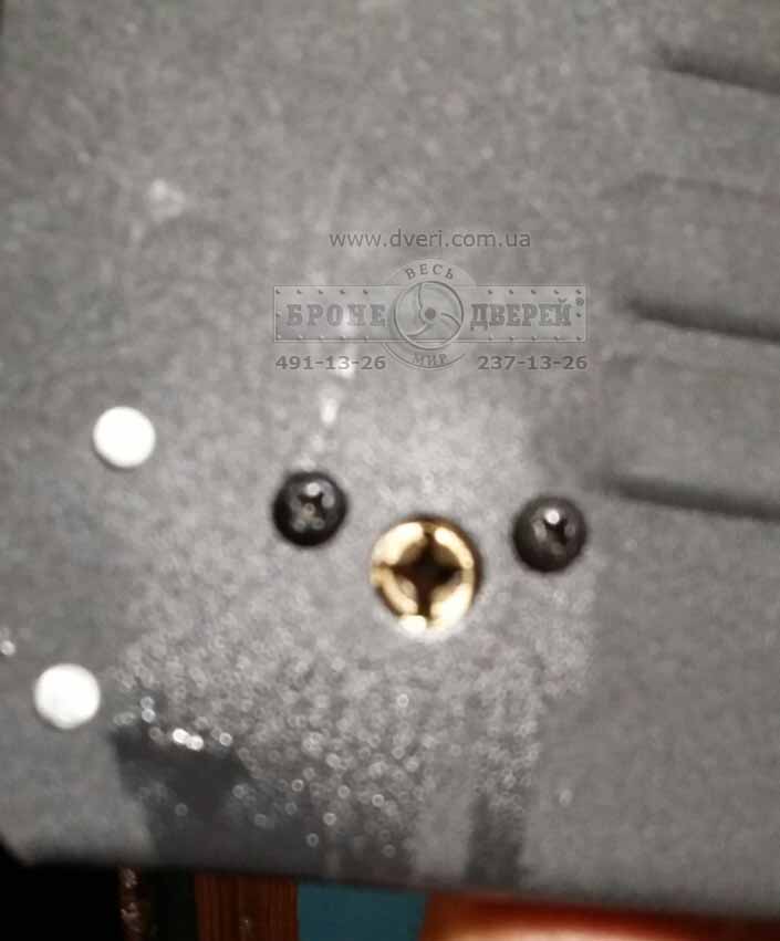

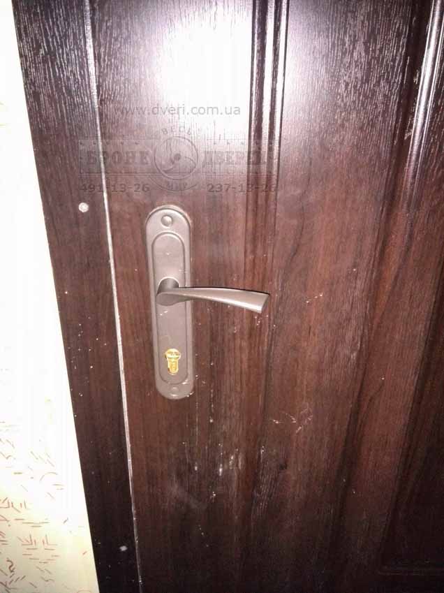

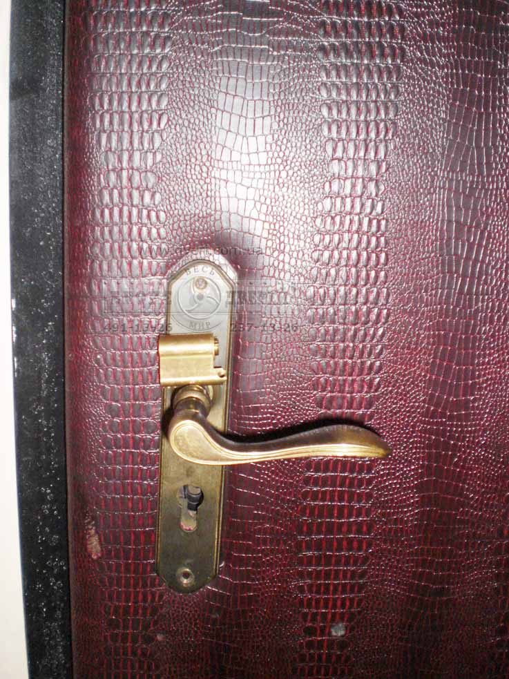

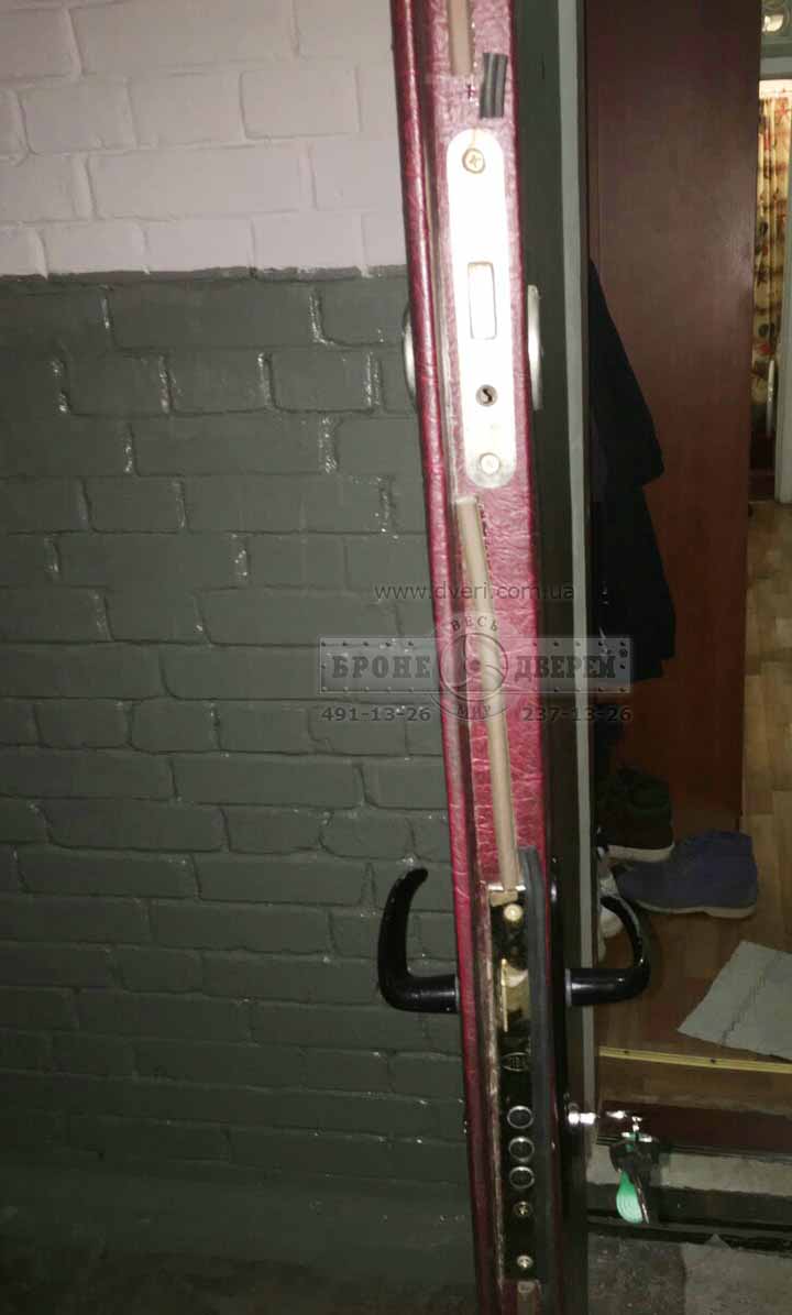

Как все было. 8 этаж 9-ти этажеи, подьезд на магнитном ключе, домофон, типа надежно, своих не пускает, воры попадают! все как положено smile.gif
Год назад эту же квартиру уже грабили взломав крестообразный замок Файн и открутив ручки переломали цилиндр. Как впрочем делают почти всегда с такого типа дверями. Увы.
Год назад пострадавшие вызвали мастеров и те, внимание! заменили им крестообразный замок на такой же, а вниз поставили самый дешевый цилиндр и.... сбили резьбу на саморезах на ручке нижнего замка,
Наш мастер Михаил так мне и написал, что он считает таких "горе-мастеров" соучастниками преступления т.к. они ничем не улучшили двери, что мы все и увидели спустя 1 год.
Тут наверное было самое интересное- сбитие резьбы, наверно этот маневр перевел двери минимального класса взломостойкости сразу в 3-4, однозначно sad.gif
Наш мастер, принципиально отказывается от таких работ по замене шила на мыло. Тут я его поддерживаю.

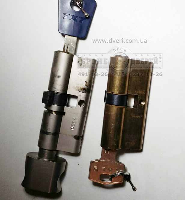

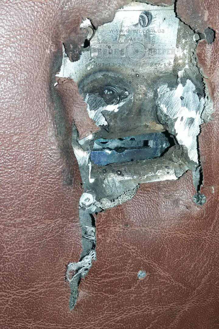

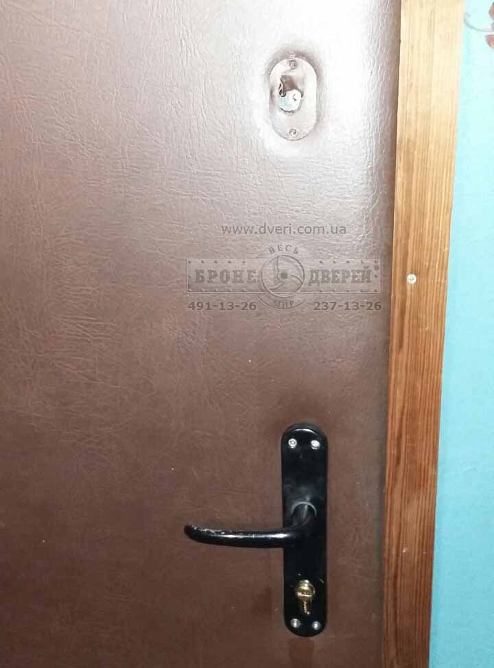

Фото замков которые взломали воры.
Милицию вызывали. Соседи ничего не видели. В этот раз милиция замки на экспертизу не взяла. Но тут хоть не создавали видимость типа экспертизы. Не знаю хорошо это или плохо.
А что можно требовать от полиции, если двери взломали физически, а эти двери даже ни разу не проходили испытаний на физический взлом. В чем вина участкового?
Ремонт двери. Мастер усилил двери "мечту вора" поставив более серьезный цилиндр и самую крутую ручку Ростекс. Покупать надежные двери от 4 класса и выше люди не захотели или не смогли или и то и другое.
Мастер сделал все, что смог на их бюджет и свою совесть. Компромис +-. Тут я Мишу не могу обвинить. Делаем что можем.
Это все равно, что врачи реанимируют 90 летнего старика после 3-х инфарктов. Примерно так я оцениваю работы по усилению дверей типа "мечта вора".

Воры не стоят на месте и то, что раньше было нормой и круто-сейчас не актуально.
Многие форумчане знают Попытка взлома ворами двери Бодигард и взлом 1 замка Гардиан
Замковый карман двери Бодигард мод 2016.
В таких условиях перемен, когда милиция слаба, а воры сильны как никогда-делать двери "дешевле"( а значит хуже)-это и есть преступление против собственного народа.

3 ограбления квартир в 1 доме за неделю.

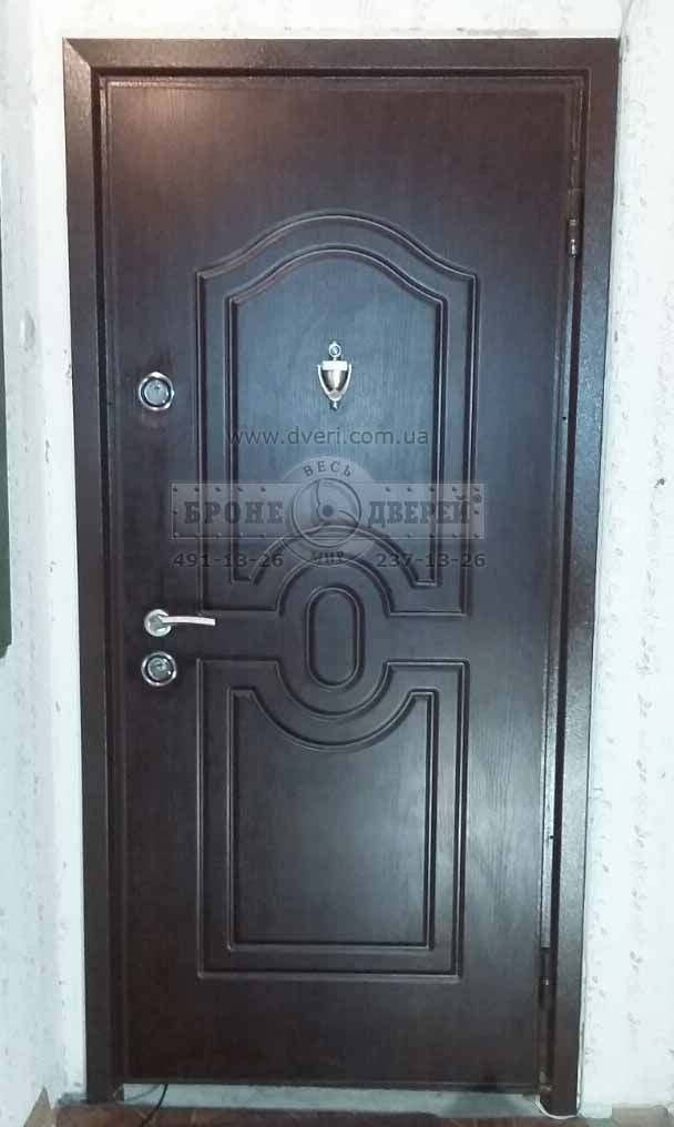

Входные двери в новострое г. Вишневое ул Октябрьская. (пригород Киева)
Сегодня были на выезде в этом доме. Жилец рассказал нам про их беду, что у них в доме за 1 неделю ограбили 3 квартиры с дверями от застройщика.
Наш специалист Вячеслав сейчас обрабатывает информацию и фото.
Насколько нам известно воры просто переламывали цилиндр в такой двери, как показано на фото выше.
Новостройка, стандартные красивые smile.gif двери от застройщика, люди только сделали ремонты и уже въехали и начали жить. Двери реально заслуживают звания "Мечта вора" т.к. среднее время их взлома 30 сек.
Можно 60 сек. Что вообще ничего не меняет. Это уже кто как наловчится.
Взломать эти двери настолько просто, что это даже в 2 раза быстрее чем популярные двери "Мечта вора" описанные недавно на форуме:
http://dveri.com.ua/forum/index.php?showto...post&p=4418

Воры взломали двери и ограбили квартиру.
Двери- "классика за 90 у.е." "Мечта вора" с цилиндровым и крестообразным замком.
Стальные двери в Киеве пр-т Тычины.
Только что к нам за помощью обратился наш постоянный читатель, который уже лет 5 изучает наш сайт.
Жаль, но квартиру его родителей ограбили взломав входные двери.
Нес смысла даже называть фирму производителя дверей и марки замков т.к. конструктивно это "Классика взломов".
Предварительно воры отверткой свернули крестообразный замок и открыли его отверткой как родным ключом, что я много раз сам демонстрировал на передачах и т.д.
Второй, цилиндровый замок-переломали цилиндр пополам и отверткой имитируя движения цилидндра-открыли и второй замок.
Квартиру ограбили. Хотя правильно писать "произошла квартирная кража" т.к. это все было скрытно и без свидетелей.
Возможно на объект выедет мастер и мы сможем более детально все изучить и перепроверить.

Ночью ограбили квартиру в Киеве, при людях.
Утром нас набрал мужчина и в разговоре выяснилось, что сегодня ночью в квартиру к нему проникли воры и пока все спали-их ограбили.
Вероятно причиной проникновения в квартиру стали сами ее владельцы, которые оставили ключ в сувальдном замке. Воры специальными проволочками или схожим преспособлением ключ прокрутили и проникли в квартиру.
вынесли все, что смогли и потом уходя снова закрыли двери хозяйским ключом.
На второй замок люди не закрывались.
Воры так часто делают, по этому многие специалисты гворят, что нельзя оставлять ключ в замке!

Взлом двери в Киеве ул Стельмаха.
2 цилиндровых замка.
Цитата(dobreman @ 22.10.2016, 9:27) *
У людей кто не придет к Вам буквально нет шансов купить не шкарабанку, .
Тут вы наверно правы...Зная рынок взломостойких дверей в Украине я думаю, что вероятность купить не взломостойкую дверь( хотя б 4 класса) а "мечту вора"-примерно 97%+-.
Снова мы выехали к пострадавшим на ремонт бронедвери после взлома ворами.
Снова я не приветствую вообще поняти ремонта двери, но если люди знают все наши советы и рекомендации и принципиально не могут или не хотят менять не сертифицированные на взлом двери-на взломостойкие- наш мастер Михаил
старается помочь всем чем может. Но как я уже много раз писал-это все равно что ставить капельницы и клизьмы трупаку.
Вы знаете, что уже есть целая подрубрика "взломы дверей после усилений"
Теперь вернемся в пациенту, который мы с вами знаем, что на самом деле трупак, но его родственники слезно требуют его реанимировать клизьмой и капельницами.
Квартира съёмная. пострадавшие придя с работы увидели переломанные цилиндры и полный бардак в квартире.
Деньги нашли и украли.
Ценные вещи были сложены и подготовлены к выносу, но видимо не успели унести или передумали.
Милицию вызвали, она зафиксировала случившееся.
Предположительно время взлома при помощи отвертки и разводного ключа могло занять 1 или 2 или 3 минуты и совершенно без шума и особого ума.
Как мы писали выше... взломать такие двери может даже л..х.
Мастер еле убедил людей, что им надо не просто заменить цилиндры, а хотя б поставить ручку типа Ростекс.
Хотя мы с вами уже знаем, что даже это полумера и такая себе.
Выводы:
Что б понять насколько это двери "мечта вора" напомню вам, что мы только 2 недели назад описывали взлом двери точно такого же типа!
Вот он http://dveri.com.ua/forum/index.php?showto...post&p=4428
Соответственно и выводы и советы все там есть.
Например, для меня при виде такого типа двери все ясно.
Мне все равно как называются замки, цилиндры, какая толщина наружного листа или тип петель. Особенно фиолетово сколько у нее ребер жесткости и она варилась полуавтоматом или дуговой сваркой.
Как видите все это не критерии. У этой двери, как у 99% всех дверей из этой рубрики-нет одного главного критерия.
Она ни разу в жизни не проходила испытаний на взлом и не имеет ни какого сертификата подтверждающего ее высокие взломостойкие показатели.
Вот ее и взломали.

Воры вскрыли двери Милано в Киеве ул Драйзера.
снова 2 цилиндровых замка
двери вскрыты отмычкой или копиями ключей.
3 минуты назад позвонил человек с просьбой помочь ему в его ситуации. у него пару недель назад было ограбление.
Его двери высркыли без повреждения и ограбили.
Предварительно с его слов стало известно, что у него стояло 2 цилиндровых замка, прям как в случае выше, но у него взлом не физический, а вскрытие без уничтожения замков.
1 цилиндр Кале, 1 цилиндр Мультилок.
Надеемся, что мы сможем узнать больше об этом случае.
Позже мастер Михаил прислал фото двери:
Внешне дверка довольно симпатичная и аккуратная.

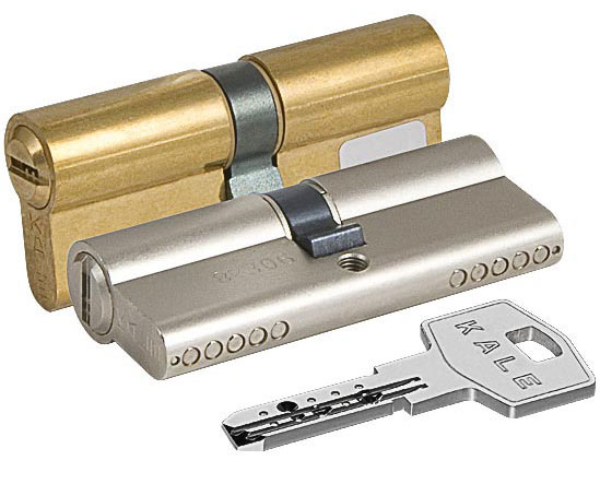

Вскрытые ворами цилиндры были Кале с 2-мя рядами пинов и цилиндр Mul-t-lock 7*7
Это недорогие и очень популярные цилиндры, очень у многиех они стоят.
Кале 189 обладает низким классом стойкости к отмычкам.
У нас стоит схожая дверь в магазине, но этой двери воры выломали цилиндры и это было лет 5 назад.
Недавно мы получили результат экспертизы по вскрытым ранее цилиндрам Мультилок. Спасибо за помощь Александру.
Вот этот случай вскрытия ОТМЫЧКАМИ:
http://dveri.com.ua/forum/index.php?showto...post&p=4214
В том случае аварийщик потом вытащил из цилиндра такую нитку с волосинками.
Такой метод вскрытия называется "пыжевание" и нам о нем еще рассказал и криминалист из института МВД-наш старый товарищ.
Это нечто схожее на самоимпрессию для цилиндров. Интересный метод.
По случаю с ограблением квартиры с дверями Милано по ул. Драйзера.
Люди на долго уехали из дому. глазки у соседей были заклеены.
Дома все перевернуто, ценного было мало, но тем не менее.
цилиндры и броненакладка были залиты маслом видимо это было нужно для вскрытия некими отмычками.
Вроде следы масла еще видны на отделке двери.
Милицию вызывали.
Выводы:
Нравится нам это или нет, но и эта дверка не имела соответствующего сертификата на взлом хотя б от 4 класса, а соответственно и замки в ней стояли с невысокой степенью стойкости к отмычкам sad.gif
Снова сверяем совет в табличке ниже:
Все вроде прогнозируемо, обьяснимо и понятно.
Заметьте, ценного практически ничего не было, а воры влезли.
То есть снова не миллионы хозяев привлекли воров, а исключительно простота проникновения.

28.10.2016, 12:53
4341
Попытка вскрытия двери отмычкой
Неудачная.
Очень интересный случай. Вот что нам написал владелец квартиры:
"Ситуація наступна:
П"ятниця, ввечір повертаємось з дружиною з роботи,
оірєнтовно 19:00 і не можемо вставити ключ в замок.
Двері від забудовника, мдф накладки і в середині признаки металу )))
Замок один, дістався від забудовника (вроді - fuaro), замінений був лише циліндр на MUL-T-LOCK 7х7
В циліндрі стирчалав кусок металевої проволки,
спроби її витягнути самому різним інструментом ("пасатижами, пінцетом) не увінчались успіхом.
Викликали службу аварійного відкриття дверей.
Майстер діставав дану проволку 15 хв, ось на фото те що він витягну.
Зі слів майстра що це відмичка для замків із "барашком", а у нас стояв ключ-ключ тому і не відрили.
