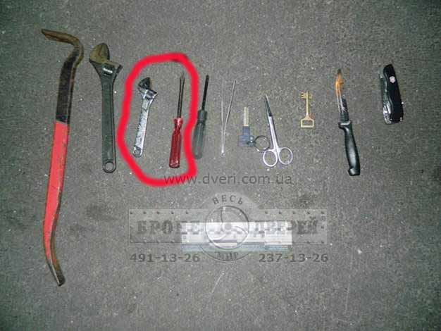

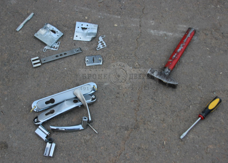

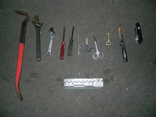

Реальный инструмент домушников.
Сегодня полиция похвасталась, что поймала домушников после кражи в квартире: kyiv.npu.gov.ua/uk/publish/article/307241
Заслуживает внимание воровской инструмент который у них был обнаружен, все по 2-3 классу.
В очередной раз подтверждается рекомендация Игоря устанавливать двери не ниже 4 класса взломостойкости.

Спасибо Сергей за информацию.
На самом деле это не столько я советую, сколько я просто довожу до ведома людей то, что вижу.
Вот и вы и многие другие в очередной раз тоже самое увидели.

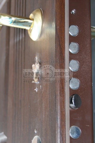

30.8.2016, 15:48

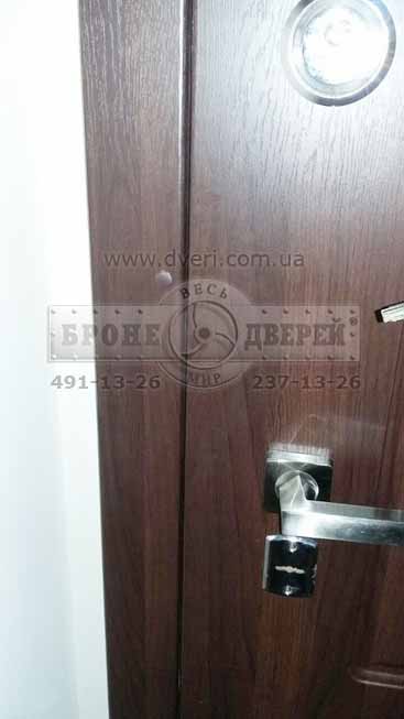

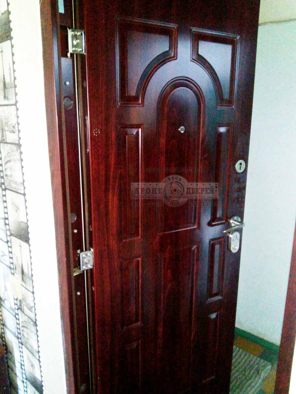

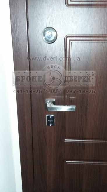

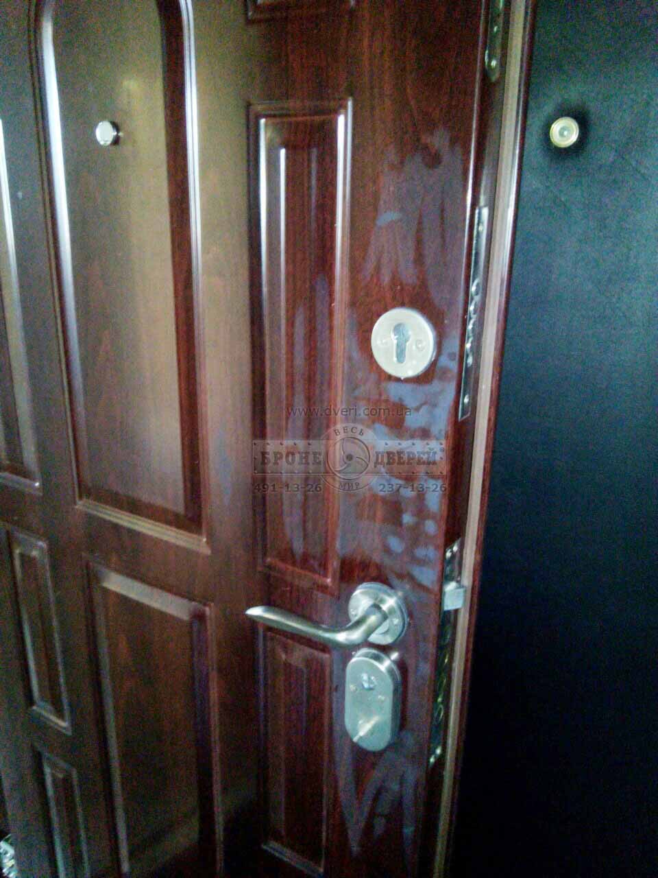

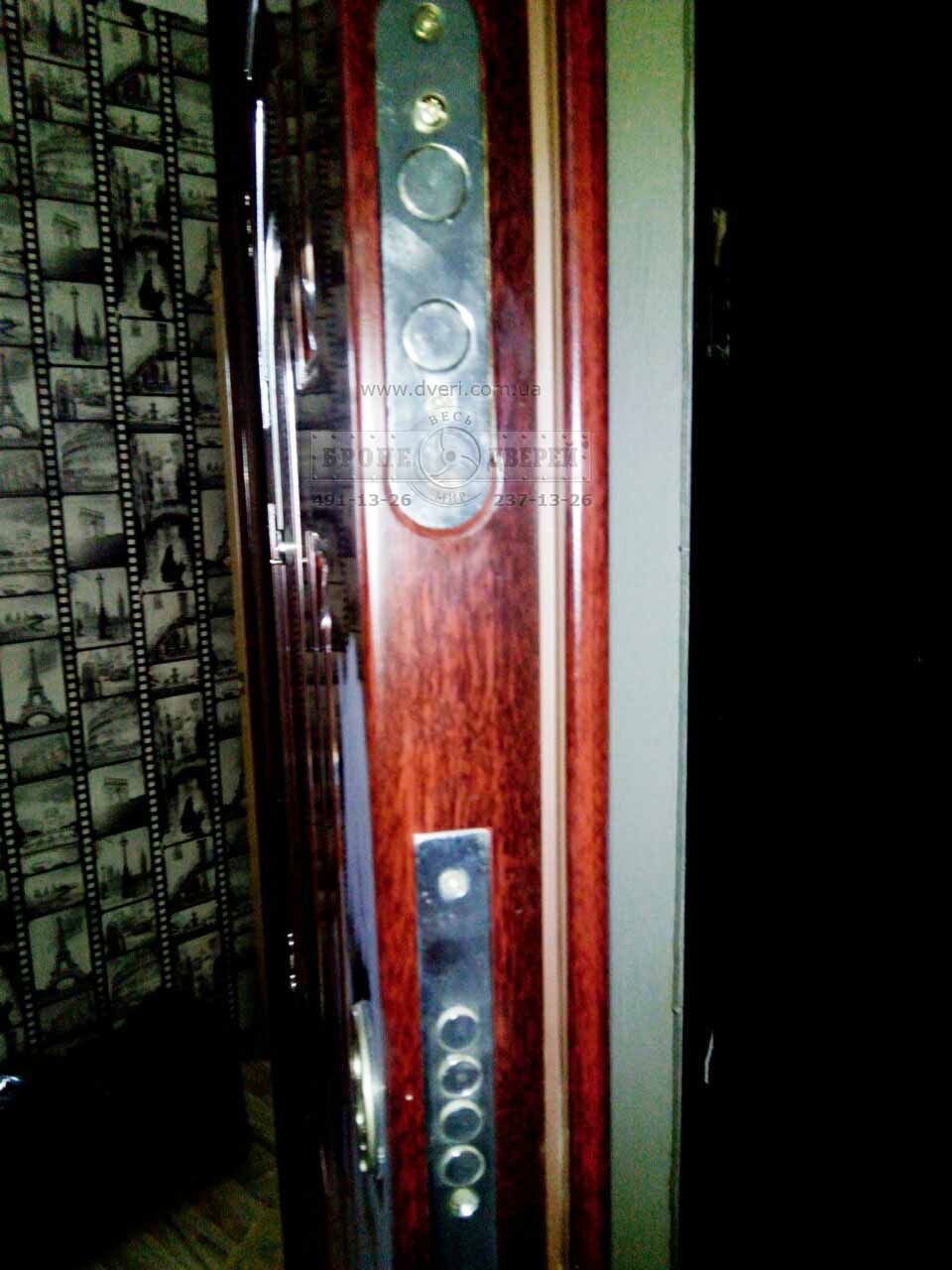

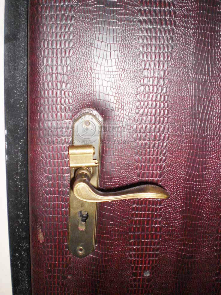

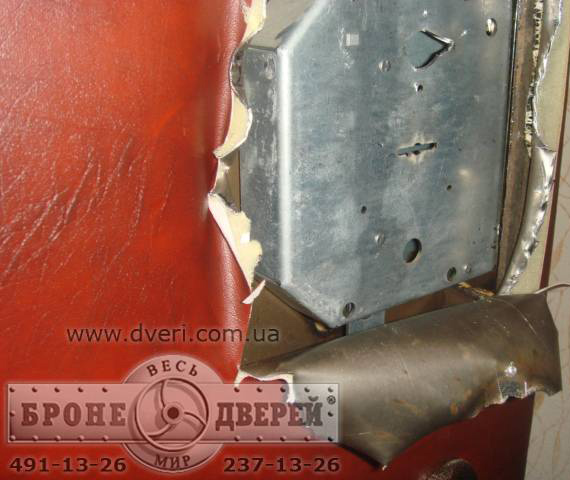

Домушники взломали входные двери в Киеве ул Декабристов.
На объекте был мастер Владимир.
Люди попросили провести ремонт бронедвери после взлома.

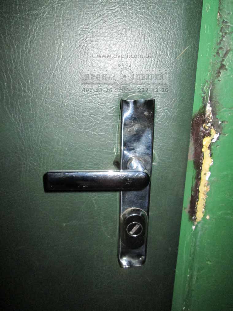

Так выглядела стальная дверь после взлома домушниками.
Взломанные двери представляли из себя стальные двери с 1 замком с сменным цилиндром и ручкой на планке.
Воры открутили ручку и взломали двери переломав замок. Предварительно данная процедура для опытного человека может занять около 1 минуты +-.
Ни какого шума, ни каких особых навыков. Буквально каждый форумчанин сможет повторить действия воров.
Видео взлома схожей двери ворами.
[youtube]http://youtu.be/2MEjlAl1c08[/youtube]
Квартиру ограбили.
Больше сведений не имеем.

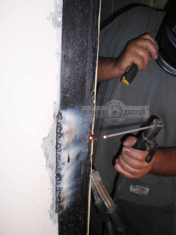

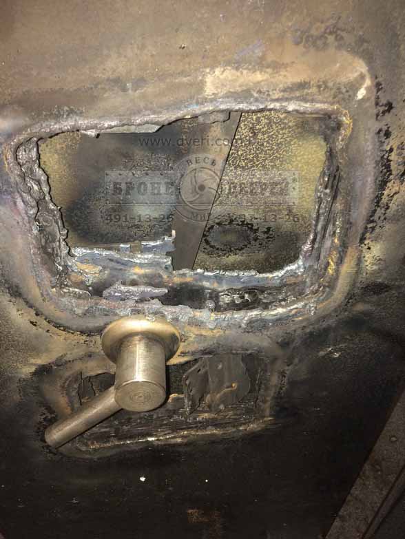

По просьбе людей мастер им провел "Усиление бронедвери" после взлома.
-Им вварили защиту ригелей в коробке( у них ее не было smile.gif )
-Поставили вверх сувальдный замок.
-Поставили ручку Ростекс вместо имеющейся нижней.
Выводы.
Я не сторонник ремонтов не сертифицированных дверей после взлома. Я считаю, что их место на свалке и непрошедшие испытание на взлом двери надо менять на взломостойкие не ниже 4 класса.
Но у нас демократия и каждый имеет право на свои ошибки. И я и владельцы дверей или пострадавшие.
Фото двери после ремонта.
Мне это напомнило случай ремонта двери и повторного взлома.
Вот он:
По сути были двери очень легко взламываемые, а стали чуть сложнее взламываемые. sad.gif
Судя по следам на цилиндре спереди использовался инструмент с фото Сергея да и с инструмента евростандарта, что говорит о 100% верном анализе и выводе действий воров описанных в евростандарте

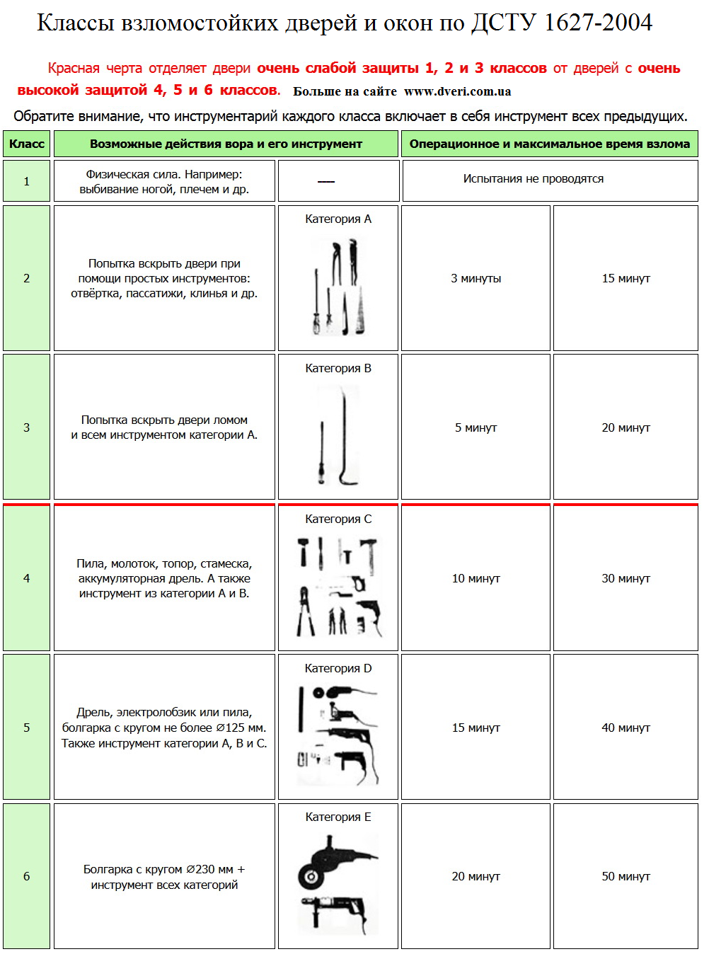

EN 1627 -2014
Снова просто сравниваем таблицу с советами и спрашиваем а проходила ли испытания на взлом данная дверь?
Вот вам случай взлома двери и его анализ. отсюда и Выводы.
Опять же основываясь на примерно 500 изученных случаев взлома, считаю, что усиление двери не на много уменьшит вероятность ее взлома. Ведь действительно никто
не может дать гарантию что теперь она стала дверь 3 класса. Уж не 4 это 100%
Я считаю, что она по прежнему зависла примерно в районе 2 класса и то без сертификата.

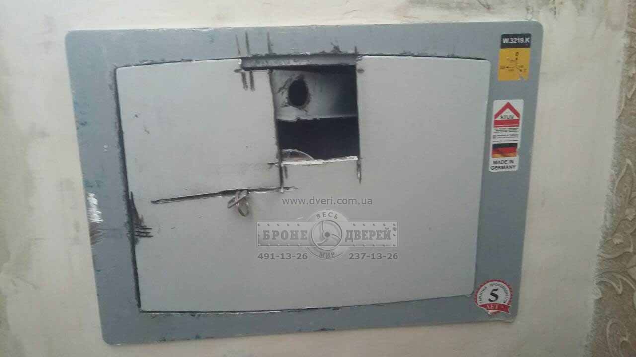

У людей вынесли сейф.

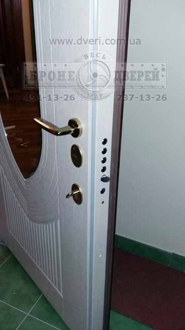

Бронедверь в Киеве ул. Шамрыло

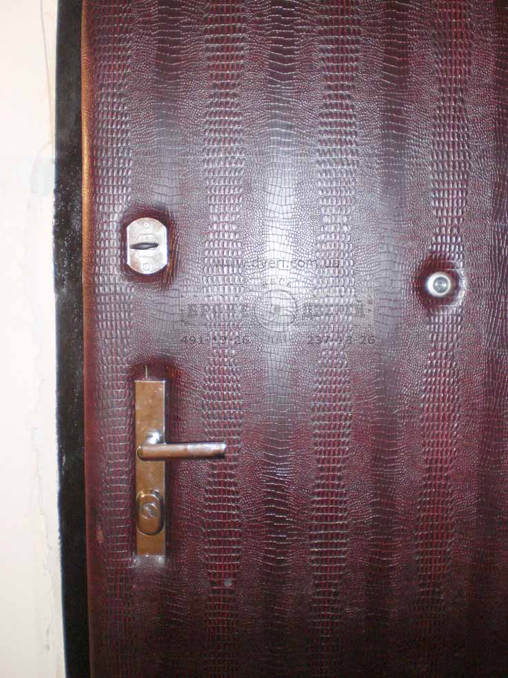

Вот я и продолжаю изучение и описание 5 случаев взломов дверей поступивших к нам за неделю. Это только 2-й случай.
27.08 вечером к нам обратился человек с просьбой приехать на место вскрытия двери.

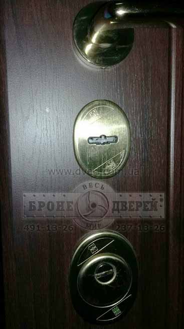

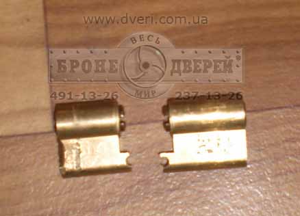

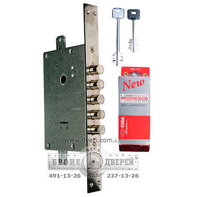

Воры проникли в квартиру не повредив ее. В двери стоял замок Чиза с перекодировкой или АЛПС( мы еще не знаем, взяли замки на изучение) и второй замок с несложным цилиндром тоже от Чиза.
У нас есть подозрение, что воры действовали по наводке. Насколько я понял-это серьезная квартира и возможно даже у ее владельца есть свои охранники и т.д.
То есть у определенного круга лиц мог быть достпук к ключам и информации про сейф и т.д. Что не подозревает их в преступлении, а просто увеличивает возможности утечки информации.
"Что знают двое-знают все!"
Дверка довольно добротная.
Представитель владельца квартиры, который находится сейчас в отъезде, пришел в квартиру и заметил, что ключи не подходят к замкам.
Но нажав на ручку двери- дверь открылась. То есть она была не закрыта на замки, а только захлопнута на задвижку.

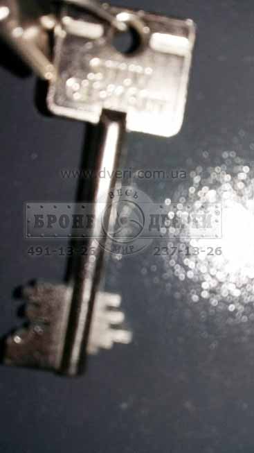

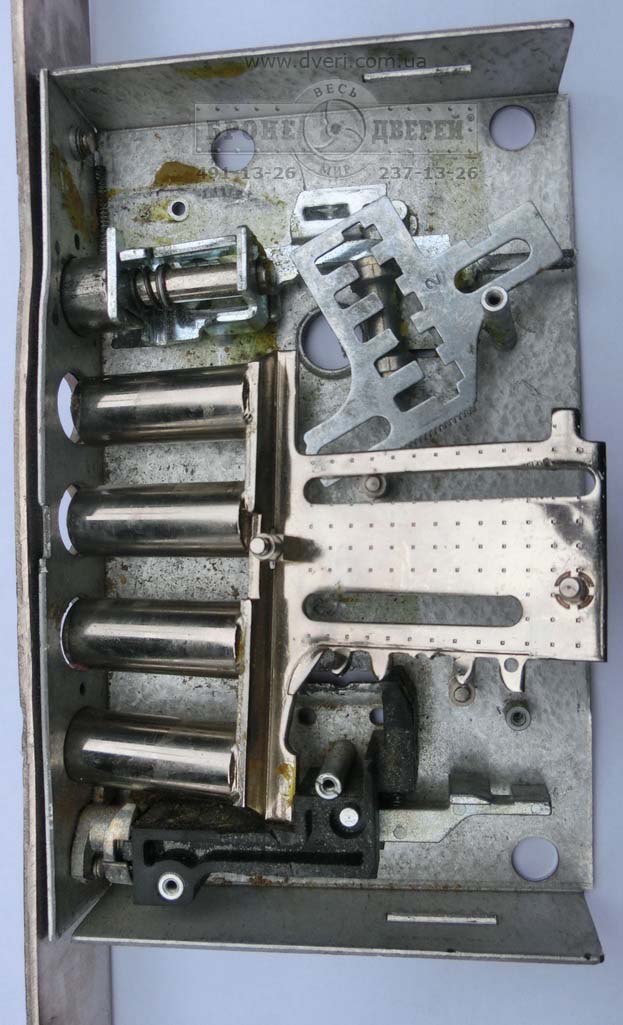

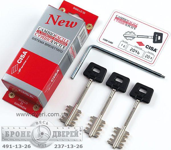

Наш мастер Михаил внимательно изучил дверь и обнаружил то, что в простеньком цилиндре Чиза заклинили пины и поэтому ключ не вставляется.
А у сувальдного замка декоративная накладка на замочную скважину была надета на замок вверх ногами и поэтому ключ не влез в замок.
Видимо воры ее открутили что б изучить замок или им так было проще вскрывать, а потом прикрутили обратно, но в спешке вверх ногами.

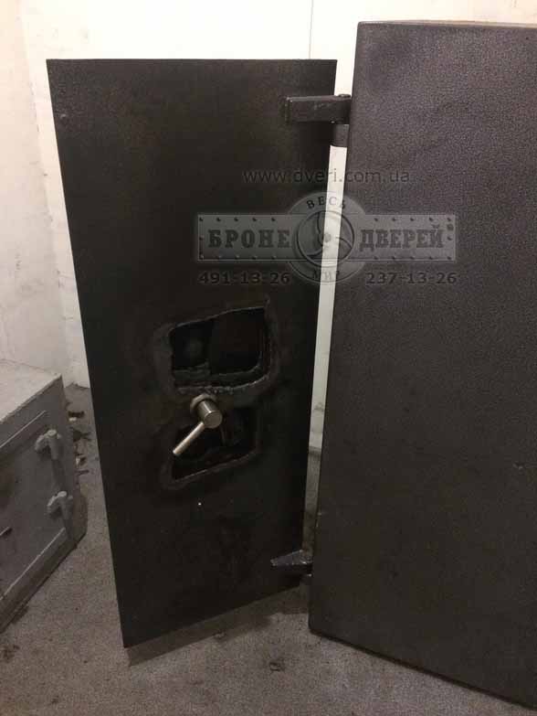

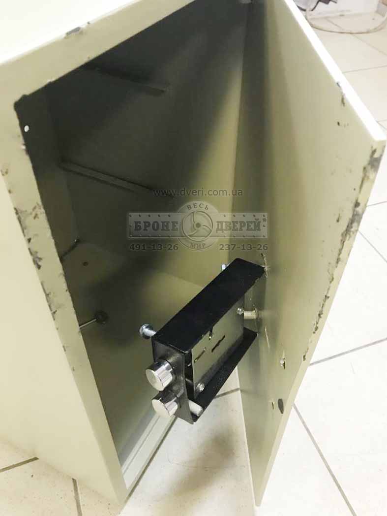

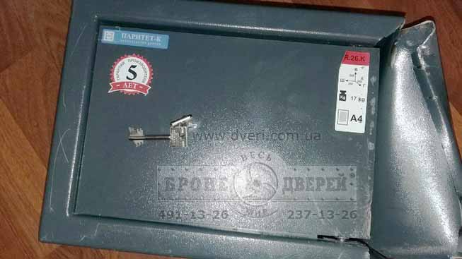

Воры украли только тяжелый сейф вмонтированный в стену. Его вырвали и вынесли из квартиры.
В квартире оставался порядок и ничего более не тронули. В сейфе были ценности и документы. Сумму мы не уточняли.
Видеонаблюдения на этаже не было, но в квартире был пишущий домофон!
Но он не зафиксировал звонка в квартиру... То есть воры точно все знали и даже специально не "палились на камеру домофона".

Выдвигалась версия, что сейф могли спустить, например на 2-й этаж, оттуда сбросить его на землю и потом выйти через консьержа без сейфа.
Мы ждем возможно новую информацию от пострадавших. Замки забрали на экспертизу нашим аварийщикам. Следим за ситуацией.

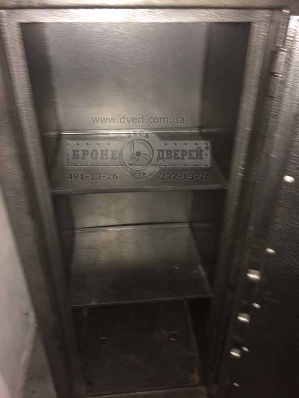

Через неделю сейф нашли

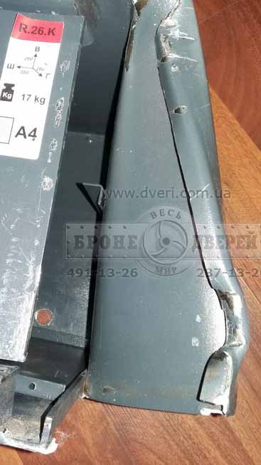

в парке под домом разрезанный и пустой без ценностей. Заметьте сейф не вскрыт отмычками или копией ключа, а взломан физически.

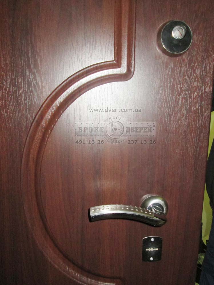

1.9.2016, 15:05

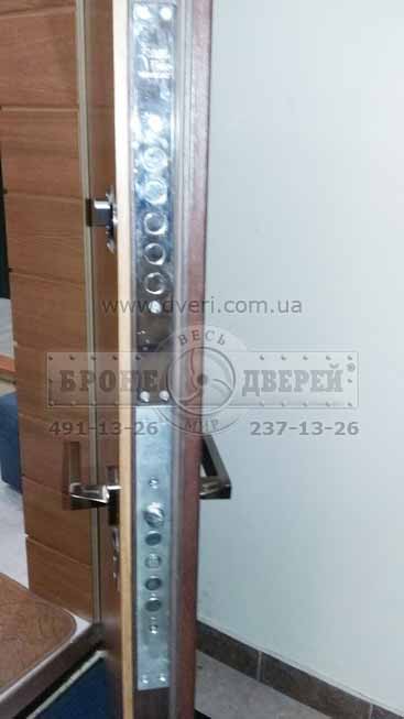

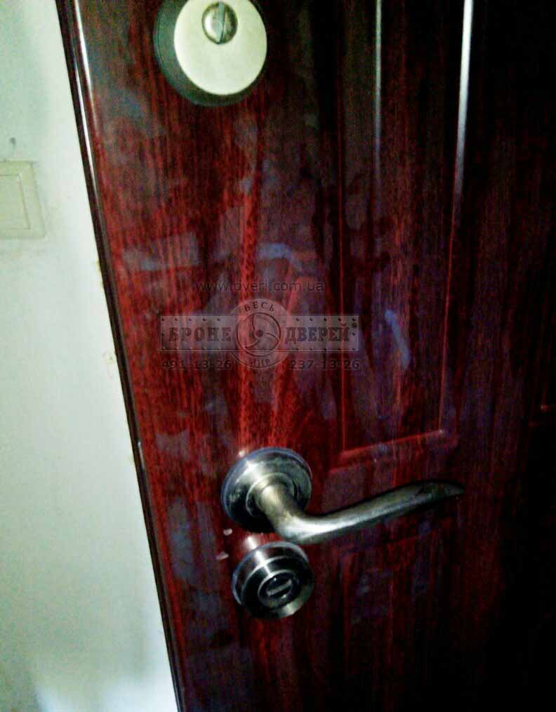

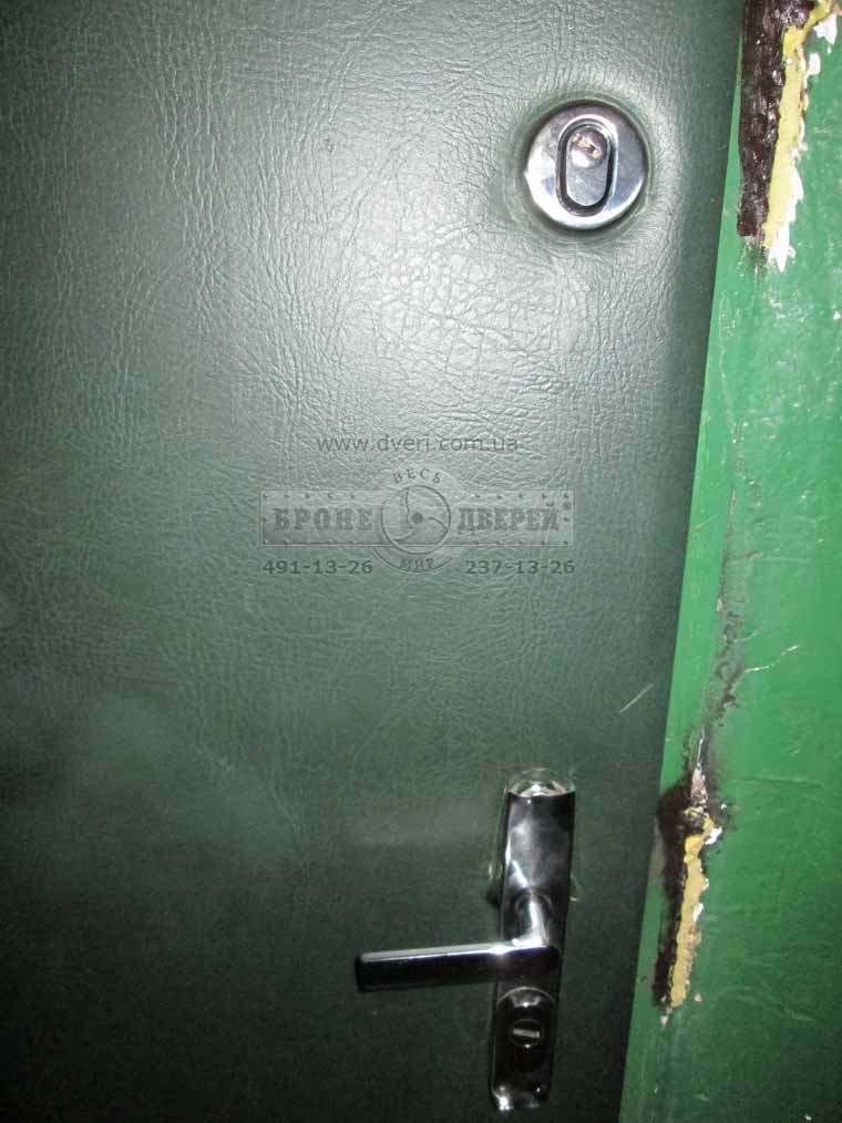

Повторный взлом китайской двери в Киеве Академгородок.
Внутренние петли не помогли...
Снова к нам обратились люди которым взломали китайские двери. Этот случай у них повторный.
Пару лет назад их уже грабили. На квартире живут квартиранты.
1 из цилиндров был переломлен второй возможно и не был закрыт, а может чем-то открыли.
Информация пока скудная.
Воровать за китайскими дверями вроде как и не чего, но воры украли, вы только вдумайтесь, сковородки, утюги и прочее.
Заказать новые надежные двери с достаточным классом взломостойкости у людей денег нет и они, насколько мне известно, обратились к производителю что б им изготовили новые не сертифицированные двери!
При Цене грамотной двери 4 класса с сертификатом и грамотными замками в 25 000 грн -люди заказали вроде как за 15 000 но не сертифицированные.

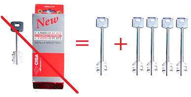

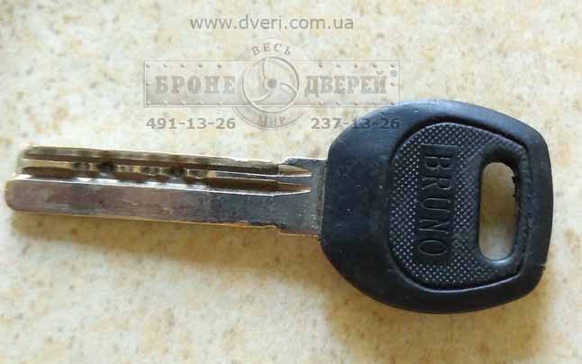

Производители и установщики дверей часто не сообщают тот факт, что монтажный ключ для Чизы с перекодировкой - одинаковый для всех.
Я и сам чуть было не клюнул на мыслЮ нарезать себе несколько копий монтажного ключа, а запечатанный набор "приберечь на чёрный день". Такой вариант "жлоб-экономии" не стоит списывать smile.gif
Мне монтажники БГ четко сказали за ключ этот универсальный и мы сразу же перекодировались, а ключ я им на память оставил тк моя работа с замками физическими дверями и сейфами не связана мне он ни к чему)))
По этому взлом, соглашусь с Игорем 99‰ что вынесли свои домработница там и тп.

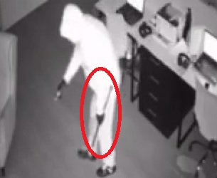

Видео как вор вскрывает двери отмычкой.
Сигнализация и собака не очень помогла...
[youtube]HNqpGk0JsVw[/youtube]
Киев 2014 год.
Результат.
-вскрытие отмычками двери не менее 15 минут.
-собака не спасла
-сигнализация сработала
-вор попал в квартиру и был там около 2 минут
-милиция приехала через 10 минут
-вора не поймали.
Если я не ошибаюсь-это первое доступное нам видео где четко видно как вор отмычками открывает замки в двери.
Как мы и обсуждали ранее с форумчанами, милиция действительно в большинстве случаев приезжала через 10 минут +-.
Воров практически никогда не ловят.

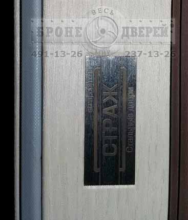

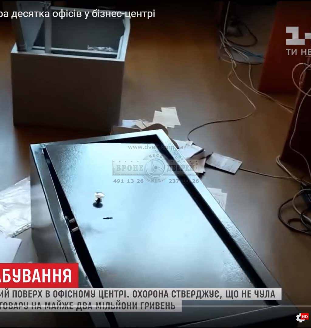

Вскрыли стальные двери Страж "Престиж" в Киеве ул Кольцова 14....
Взломали сейф Паритет-К!
Вскрыли стальные двери известной компании "Страж" "Престиж" с 2-й моттурой моноблоком без повреждения двери.
Возможно воры действовали отмычками или копиями ключей. Тут надо разбираться. У нас уже вроде был 1 схожий случай когда скорее всего монтажники через пол года ограбили своих же клиентов, я его постараюсь позже найти и добавить.
Пока делать какие либо выводы преждевременно.
Дело в том, что эту квартиру уже грабят 2-й раз за год! До этого у них стояла другая стальная дверь тоже не сертифицированная на взлом и людей ограбили.
При ограблении квартиры воры взломали сейф тоже известного производителя Паритет-К.
Именно взломали, а не вскрыли отмычками. А чего там вскрываеть его ели он игрушечный smile.gif
Напомню вам, что Паритет-К это известный производитель банковских дверей сейфов и т.д. Но как и многие производители делает и эконом линейку.
В данном случае взломанный сейф не верно называть сейфом т.к.он не отвечает стандарту на сейфы и сейфовые двери EN 1143
Это металлический шкафчик. Примерно как в раздевалках в тренажерном зале и т.д.
Ремонт двери после ограбления квартиры. Выслушав наши советы по рекомендации заменить не взломостойкие двери без сертификата на взломостойкие 4 класса и выше-заказчик принял решение "прокачать" свои.
Двери оказались очень не преспособленными для прокачки-неразборными. Мастер даже звонил на фирму и спрашивал у них что и как, но его порывы прокачать двери вызывали улыбки на второй стороне телефона.
Мастер страшно намучался т.к. двери были еще и очень хлипкие из тонкого металла, без карманов и т.д. одним словом если их сравнить с взломостойкими 4 класса и выше, то в них убрали все, оставили только 1 лист и все.
Все-значит все. Мастер врезад доп замок Чиза АЛПС, поставил крутой цилиндр Аблой Протек и обошлось это все заказчику около 500 у.е.
Данные стальные двери мне очень напомнили Украинские стальные двери "Ф..." не сертифицированные на взлом.
Мы с мастером однозначно сделали такое заключение.
Выводы:
Результат соответсвует классу двери и сейфа, пардон мет. шкафчика.
Мы с вами еще раз можем все сопоставить и перепроверить. Конечно когда двери вскрыты без повреждения есть много но и их не стоит забывать, но... но есть и сейф не сейф и двери так же без сертификата на взломостойкость и много таких но...
Просто, без эмоций и брендов.
У меня нет претензий к производителю по 1 причине. ПРОИЗВОДИТЕЛЬ НЕ ГАРАНТИРОВАЛ ДОКУМЕНТАЛЬНО ВЫСОКОЙ СТОЙКОСТИ К ВЗЛОМУ ИЛИ ОТМЫЧКАМ.
Скорее всего произошло как всегда. Простенькие технического плана двери взяли на заводе и уже продавцы в Киеве впарили покупателю как мега-надежные.
Хотя есть 1 вопрос. Как в случае с "Ф" такие двери кажется вообще нельзя ставить в квартиры! В низу испытаний Украинские стальные двери "Ф..." не сертифицированные на взлом. это написано.
У людей были не сертифицированные на взлом двери. их взломали.
Люди их заменили на другие не сертифицированные на взлом двери. Их снова преодолели.
Вот вам и проверка таблички.
Что сделали люди? Вложили еще примерно 500 у.е. за крутой цилиндр Аблой протек и врезку доп замка Чиза АЛПС.
Класс двери от этого глобально не увеличился. У людей по прежнему не сертифицированная на взлом дверь с всякими примочками.
Исходя из нашего 18-ти летнего опыта вероятность взлома данной квартиры уменьшилась в 2-3 раза за счет доп замков, но она по прежнему очень высока!
Все очень просто, если статистика взломов показала, что установка любой двери от 4 класса уменьшает вероятность взлома примерно в 50 раз, то врезка доп замка уменьшает вероятность взлома примерно в 2 раза +-.
Цифры несопоставимые.
Заметьте, что пострадавшие за год купили двери долларов за 700, потом попали на кражу и сейф и заплатили еще 500 у.е. за прокачку не взломостойкой двери.
Реально проще и ПРАВИЛЬНЕЕ было сразу купить двери 4 класса за 1000-1200 у.е. и уменьшить вероятность данного проишествия примерно в 50 раз и сэкономить больше денег и сохранить сейфик, нервы и время.
Некоторые глупыши в спорах доказывают, что двери с замками вкладным способом, как в данном случае- надежней, чем двери с обычной установкой замка...
Ну да...продолжайте разводить людей и далее.
СТАТИСТИКА ВЗЛОМОВ ДВЕРЕЙ
уже давно показала, что все это бред собачий! Полно и взломанных и вскрытых дверей. Кстати у сейфа тоже заом установлен вкладным способом smile.gif
Все воры перепугались. они наверно про такой лох-развод и не знали!
Знали б-точно не пошли б на такую квартиру...да вы что!? там же и двери и сейф с замком вкладным способом. Страхи да и только.

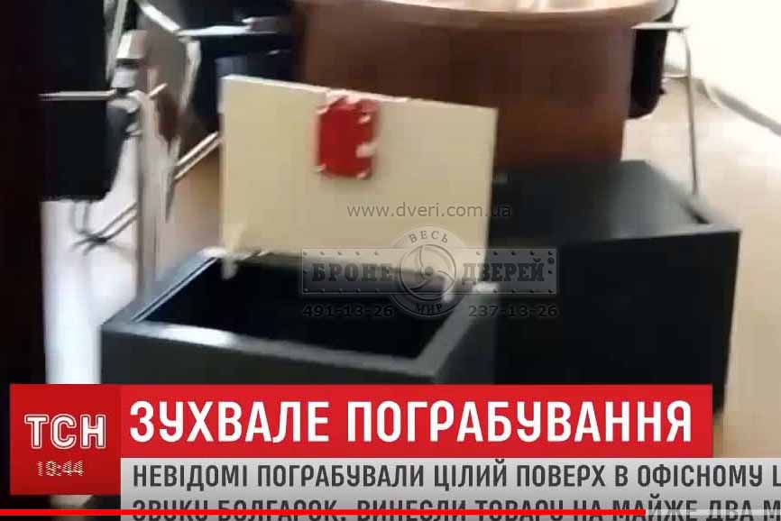

Прошу заметить, господа! Это 2-й случай за неделю когда сейф не помог уберечь имущество.
пока информации по данному случаю очень мало постараемся узнать больше и дополнить пост.
Аналогичный случай вскрытия двери и взлома сейфа:
http://dveri.com.ua/forum/index.php?showto...post&p=2418
Еще взлом банковского сейфа.
http://dveri.com.ua/forum/index.php?showto...post&p=3752
Сообщение не завершено работы очень много. Завал взломов и вызовов. Ночей не хватает подтягивать хвосты.

6.9.2016, 11:15
Воры вскрыли двери в Одессе.
Отмычками или копиями ключей.
Только что нам позвонил житель "города у моря" и в разговоре выяснилось что его недавно вскрыли без уничтожения замков и двери.
С его слов замки были старые и не сложные.
Людей ограбили.
Опять же пока у нас нет точного подтверждения как действовал вор, утверждать двери вскрыты отмычками или утерянными ранее ключами и т.д- преждевременно.
Полицию вызывали. То есть этот случай должен попасть в полицейские отчеты. вопрос только в том как "хулиганство" или как "квартирная кража".
Мы благодарны одесситу за фото ключа от старого замка. Это поможет больше понимать что ворам подвластно и почему.
Естественно увидев ключ с самой минимальной секретностью, у меня отпали почти все вопросы.
Увы. Произошло то, что по сути должно было произойти с такой дверью. Между вором и квартирой преграды буквально и не было.
6.9.2016, 21:43

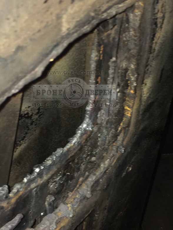

Воры взломали входные двери в Киеве ул Маяковского.
Этот случай произошел уже более недели назад и только сейчас у меня нашлось время его описать.
Обычные стальные двери с отделкой кожвинилом, каких полно в нашей стране. Входные двери стояли в обычной гостинке, верхний сувальдный замок ПРО САМ давно не работал и на него не закрывали.
Хотя нам известно очень много случаев взломов дверей и с работающим сувальдничком, их просто рвали как тряпки.
Воры скорее всего не самые опытные. Предположительно они сначала пытались отжать двери ломом и деформировали двери. Это при том, что достаточно было просто открутить ручку и переломать цилиндр. 2 минуты максимум.
Одним словом, эти самые злодеи испортили пол двери и каким то чудом все же догадались что надо просто переломать цилиндр и сделали это.
Проникнув в квартиру забрали только компьютер т.к. забрать больше там нечего было.
Заказать грамотные взломостойкие двери у людей денег и желания так же не было. Пришлось лепить что-то типа "Я тебя слепила из того что было".
Мастер чинил двери и плакал. Отказать в помощи-нельзя. Но помощь ли это, если другой воришка, не зная что людей уже грабили через 3 месяца снова повторит ограбление.
Так и живем.
