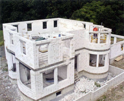

Как поставить надежные бронедвери в газобетоне, ракушняке, керамзитбетоне и т.д?
Бронедвери в новострое.
Да, ваш вопрос очень актуален в последнее время, когда большинство домов делается из легкого, теплого и дешевого газобетона и т.д.
Действительно прото так в таком проеме будет стоять только дверь нарисованная на холсте в подвале у Папы Карло! ohmy.gif
Все остальные двери со временем будут проседать и заклинивать!

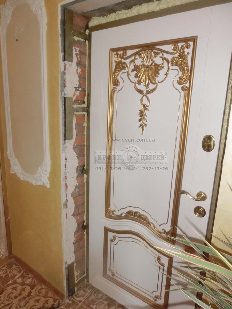

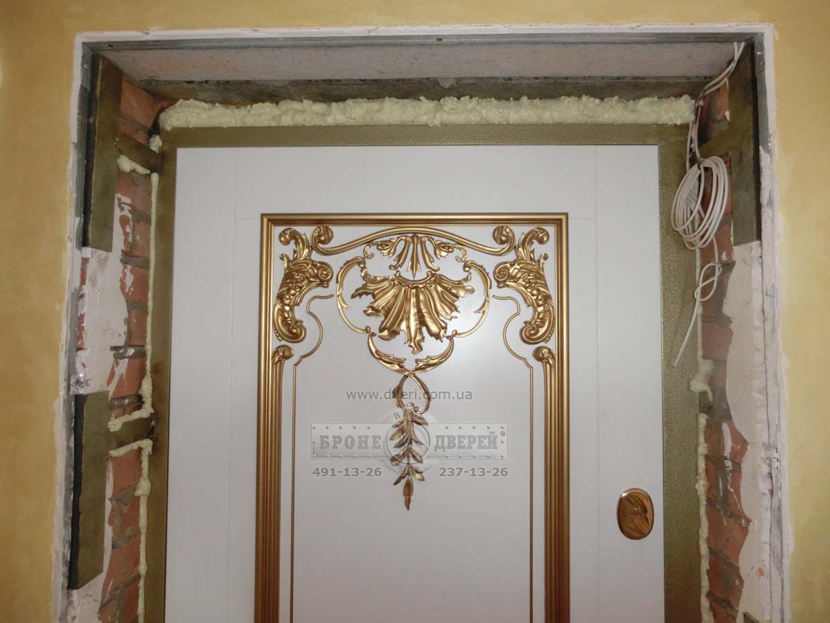

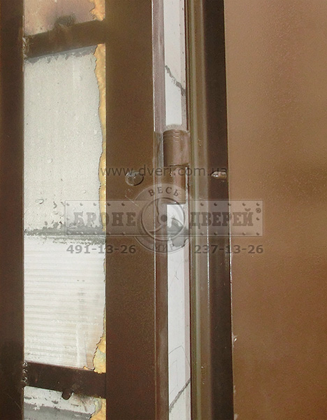

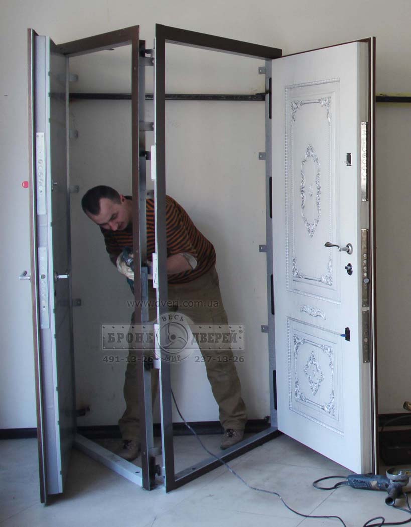

Надо поставить бронедвери с обратной рамой!
Мы уже переставили тысячи таких дверей и в таких случаях все нормально. Многолетняя практика тому подтверждение.
Универсальное решение для новостроев -это взломостойкие двери Bodyguard+ обратная рама( примерно 45 у.е.).
Пример установки бронедвери с обратной рамой( из фрагментов)

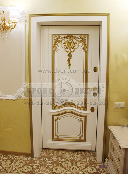

Пример закрытия откосами проема с обратной рамой:
http://dveri.com.ua/catalog/dvernye_otkosy
На фото элитные двери 5 класса взломостойкости с дополнительной обратной рамой как защита от вырывания двери и тамбур из натурального дерева,
который придает завершенности столь изысканному ансамблю.

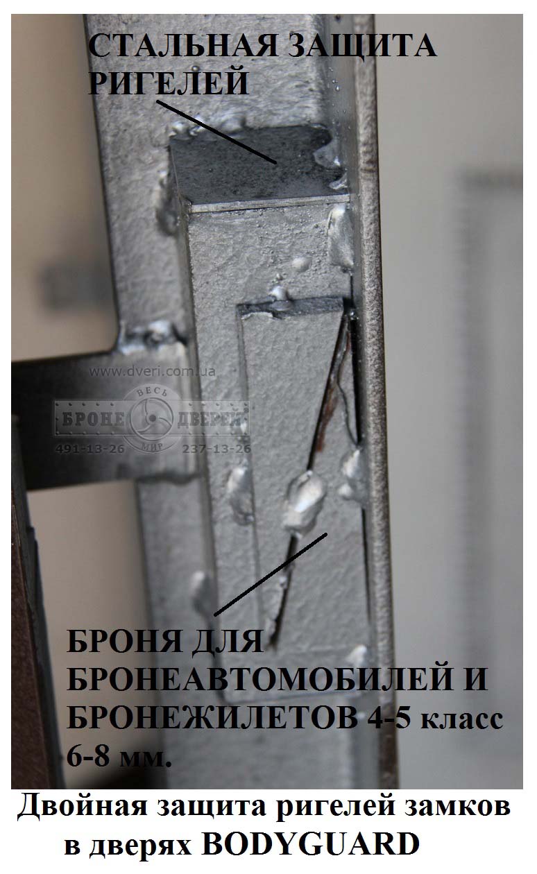

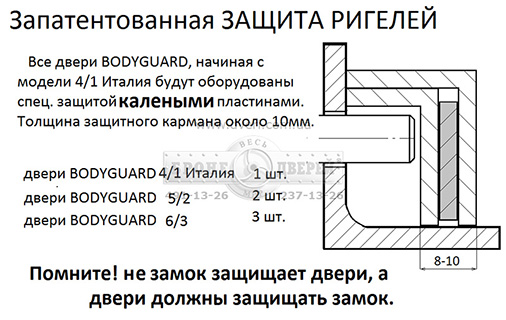

Относительно возможности легко добраться до ригелей замка и забить их.
Действительно это очень популярный и простой способ взлома практически всех замков.
В наших дверях Bodyguard которые отвечают европейскому стандарту 1627 4 класс и выше, в них во всех есть не просто защита ригелей,
а двойная защита ригелей.
Защита ригелей замка на нашем сайте:
http://dveri.com.ua/articles/Zaschita_rigeley.html
