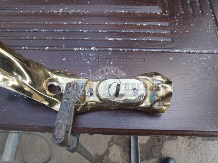

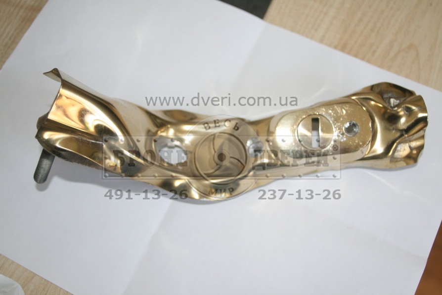

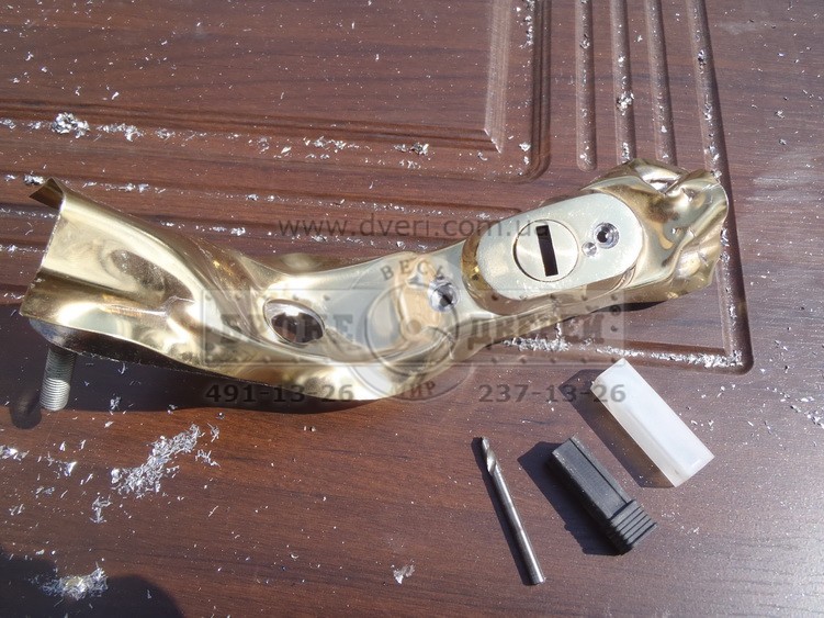

Соглоасен.
Ростекс и МТЛ Классик пин- в пине можно. Из сувальдников отдаем предпочтение необычным Россиянам, типа Смоленск, Яле и т.д. Это более -менее мощные и недорогие замки с изюминками. Для ростекса возьмите мощный корпус с длинными ригелями с вылетом не на 25, а на 40 мм.
Прилагаю вото нашего теста Ростекса на сверление. Ручку нам предоставили после попытки ограбления покареженую-это сделали не мы!
Мы только сверлили спецсверлами. Со всех точек зрения, из того, что есть в Украине-рекомендуем и Ростекс тоже.
Надеюсь у вас получится собрать надежный вариант. Будьте внимательнее к дверям.
