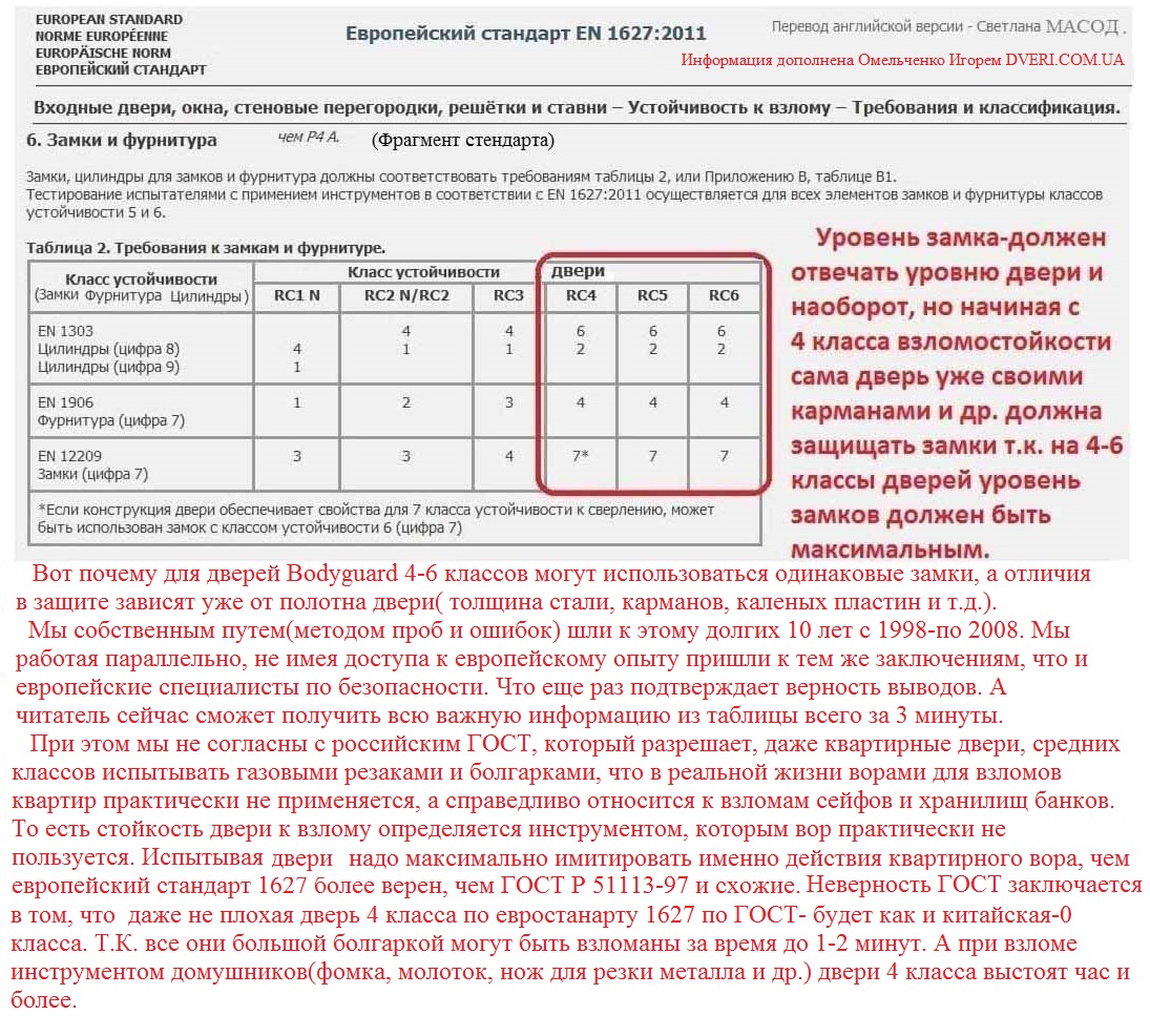

Цитата(Alek-3aaa @ 14.11.2018, 11:17) *
Извините , но не пойму , как это связано с Вашей же таблицей? Ведь в ней нет ни слова об отмычках...
Не очень вас понял, что вы не поняли? Если вы об этом, то все ж очевидно. указанная табличка 6-я колонка вверху "Стойкость к отмычкам"
Вы это имели виду?
Есть и такое

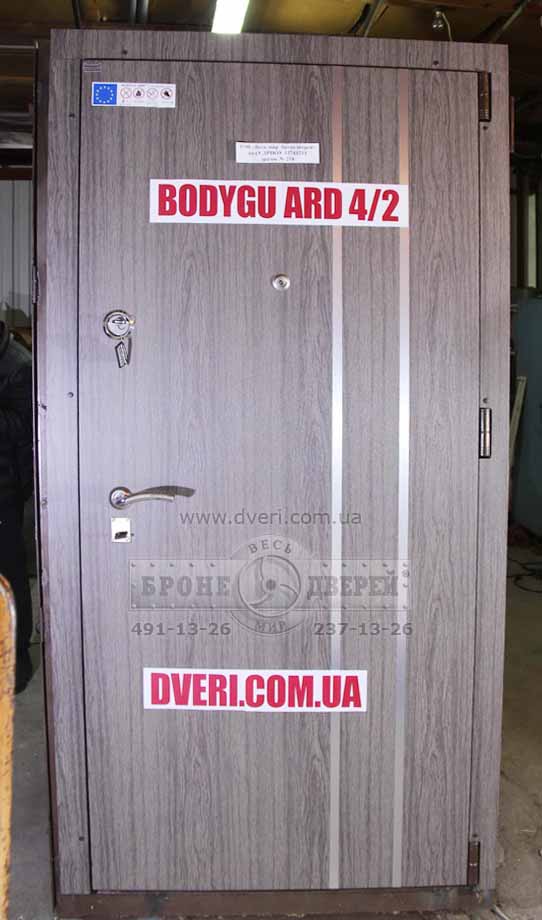

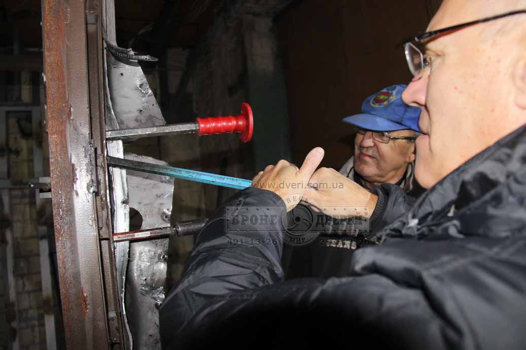

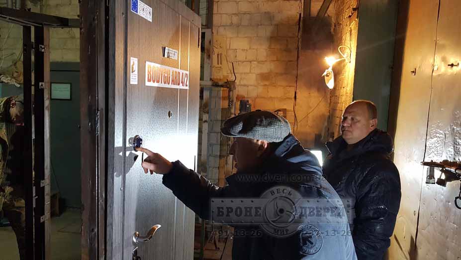

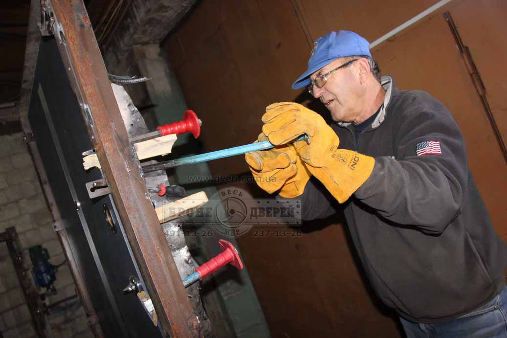

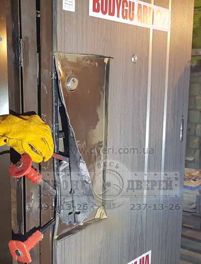

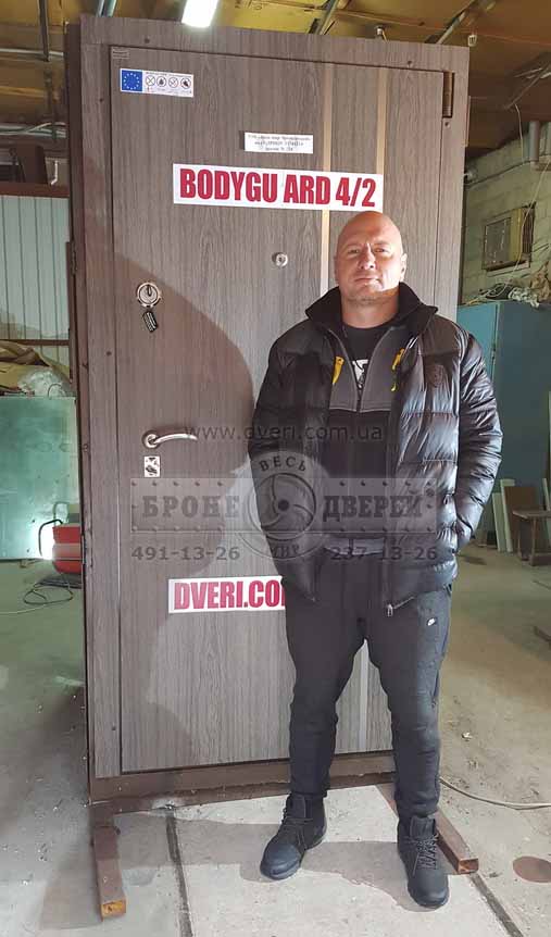

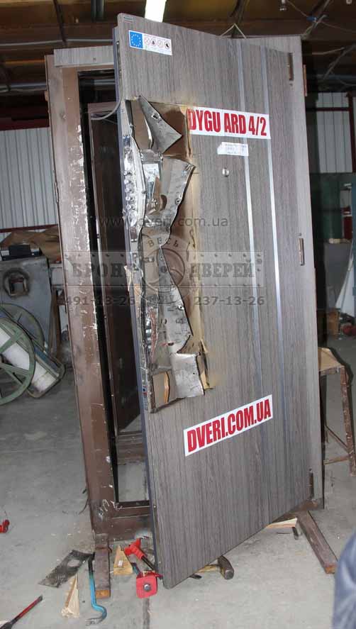

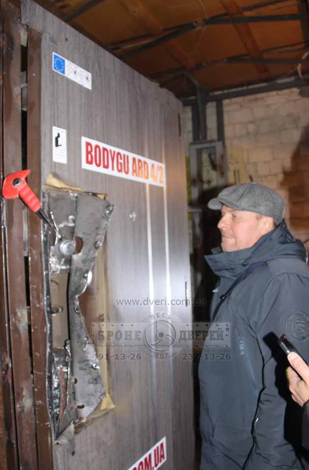

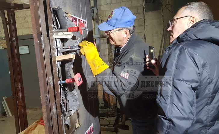

ОТЧЕТ ОБ УСПЕШНЫХ ИСПЫТАНИЯХ!
Миниотчет.
Спешу порадовать всех фанатов БГ и просто фанатов безопасности!
По той причине, что... испытания НЕ ЗАКОНЧИЛИСЬ! т.е. они не прошли.
Испытания проходили в теплой и дружеской обстановке, присутствовали ряд специалистов из области безопасности, вчастности аварийная случжба "Медведь",
ДНДИ МВС Украины и ряд других представителей силовых подразделений и др. специалистов.
На испытаниях проверяли возможности взлома дверей гидравликой и др специнструментами и так же, насколько мы знаем, впервые в Украине проводились испытания на проверку максимального времени стойкости двери при взломе!
Итог. Результат взлома двери силовиками и специнструментами-засекречен smile.gif Да он и не нужен простому обывателю.
Время стойкости БГ 4 класса превысило 2 часа операционного времени и мы были вынуждены остановить испытания и возможно продолжим на следующей неделе!
Т.е. кто сегодня из форумчан не смог прийти- смогут попасть на продолжение испытаний!
Нам важно знать, почему воры "обламываются" взламывать такие двери. smile.gif
Продолжение следует!
Кстати, полностью подтверждены результаты описанные тут: Известные попытки взломов дверей Бодигард ворами и аварийщиками
Кому интересно. Затраты на эти испытания составили около 4500 долларов. Но это очень важный этап и оно того стоит.
За последние 10 лет прогресс в БГ- налицо.
15.11.2018, 10:43
Цитата(Alek-3aaa @ 14.11.2018, 14:44) *
Посмотрите какие инструменты могут быть использованы для взлома (вскрытия) двери 3 класса по EN , там нет отмычек...
Дорогой 'Alek-3aaa' поймите правильно. Я бесплатно все рассказал в роликах, постах и т.д.
Если кто то ну совсем не понимает и т.д. то я могу все объяснять по 10 раз и т.д., но это уже платно. Не менее 500 долларов за семинар в несколько часов. Цену см тут: http://dveri.com.ua/articles/seminari
Вот бесплатно семинар жаждущим знаний, а не тролинга.
Ну нет у меня времени бесплатно все по 50 раз объяснять. Ничего личного. Не всем дано понять мир безопасности. И я тоже не все понимаю, есть и у меня пробелы! Только я это понимаю. smile.gif По этому прислушиваюсь к тем, кто помогает эти пробелы минимизировать. Именно по этому я многим людям приоткрываю в него двери, предлагаю ознакомиться с статистикой тестами и фактами.
А кому не интересно или кто не понял- пусть идет своим путем. проработав 20 лет в дверях и создав двери, которые вор не может взломать более 10, 5 лет, провожу конкурсы на которые в самый последний момент смельчаки сбегают и недоходят на публичную порку БГ, я уже немного успокоился и остыл.
Вчера состоялись реально интереснейшее событие в мире безопасности.
Были крутейшие испытания именно с специалистами безопасности, а не "мыльными пузырями" Были лучшие, которые реально ломают, трощат, арестовывают и просто тихо вскрывают.
Итог. Коменнтирую для тех, кто не обратил внимания.
ИСПЫТАНИЯ ПРОВОДИЛИСЬ БЕЗ ОГРАНИЧЕНИЯ ИНСТРУМЕНТА, А НАОБОРОТ С ИСПОЛЬЗОВАНИЕМ ИНСТРУМЕНТОВ ВОРОВ И СИЛОВИКОВ!
смотрите сами:
http://dveri.com.ua/forum/index.php?showto...post&p=7837
Нет ограничений!
Проверялись двери инструментом воров и инструментом силовиков. Какое ж тут ограничение? Это полная имитиация!
Снова упорно смотрим раздел Инструменты воров и сравниваем с инструментом на испытаниях!
Ото ж...
Где любимая Славой Рогачевом болгарка с 320-м кругом?! И чего он ее взлюбил?
Я например, люблю киличный нож. Реально люблю. И думаю, что многим понятна эта любовь.

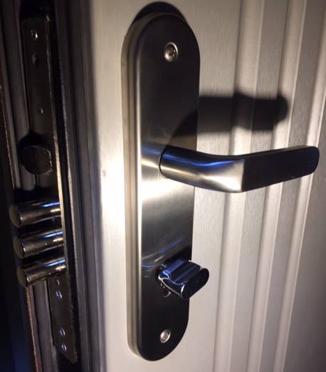

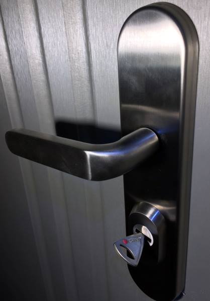

Вы опять мое предостережение воспринимать сертификаты на замки и цилиндры как не последнию инстанцию в сертификации дверей воспринимаете как тролинг ....
Как я понял Вы 14.11. 2018 года выставили дверь с замками сувальдный CISA 57.665.48 APLS ( с защитой от отмычек) и цилиндровый один из тех кто имеет защиту от извлечения цилиндра ( их много сейчас Моттура85.571Q ,Cisa Revolution Pro , ISEO 672, CR Serrature (7051 или 7056) PE BLOC ) и цилиндр ISEO R-7
А теперь, обратимся к истории вскрытия этих замков.
Г-н Рубаха с помощью самоипрессионного ключа и оператора - "своей боевой подруги- Лауры" (она крутила отмычки) на семенаре фирмы Лион вскрыли данный замок CISA APLS без шума за пару минут.
Т.е. можно сказать что подготовленный оператор с помощью самоипрессии вскроет этот замок быстро и бесшумно... еще и оставит ключ у себя.
Теперь что касается ISEO R-7 , это видео поставитт все на место... вскрытие 1,5 минуты
https://www.youtube.com/watch?v=ZO-AEmX4xQk
Таким образом , если быть объективным ,т.н. стандартная комплектация двери БГД 4/2 с замком CISA APLS и цилиндром ISEO R-7 может сопротивляться не более 4-5 минут ( при благориятных обстоятельствах ) , причем получение ключа для CISA APLS ... никак не связано со вскрытием ISEO R-7.
Поэтому , я Вам когда то писал , что относительно дешевый замок Моттура 54797 с броненакладкой и цилиндром Аблой Протек , гораздо более стойкая к вскрытию , чем выше указанная комплектация.
У моего сына в дверях стоит полузависимый двухсистемный замок FIAM с цилиндром Аблой Протек в дверях Профессор (завода Торекс) и он обеспечивает невозможность вскрытия двери , а только ее взлом ... она реально 1 или даже нулевого класса взломостойкости по ГОСТ ( но у нас лом это экзотика).
Вы на меня не обижайтесь , а введите в замковую группу такие решения , которые предполагают только последовательное вскрытие двери , причем первым должен быть практически невскрываемый замок ( цилиндр) ...
Например , я предлагал установить банковский блокиратор ( кстати их применяла фирма Бастион в свои несертифицированные двери весом в 500кг) в нижней части двери (около пола) .....что в десятки раз затруднит криминальное вскрытие, по сравнению с неудобством закрытия.
На счет Ваших платных лекций, извините но я обладаю значительным багажом знаний по замкам для любителя и не вижу необходимости за обмен опытом платить 500$.

Они по своей неграмотности ( все же) ошибочно возлагают всю ответственность на замки и склонны отдельно рассматривать замки от дверей.
Результат- вопиющий! Таких историй тысячи!
Давайте быть честными 'Alek-3aaa'. Кто то ж из нас( людей занимающимися дверями и замками)- должен об этом говорить. Или мне замолчать и скрывать это от общества?
Из более, чем 1000 изученных и описанных квартирных краж-все, абсолютно все-это двери ниже 4 класса.
При этом известно более 30 известных попыток взломов дверей 4-5 класса и все безуспешные.
Соответственно если человек хочет что б и у него в квартире была безуспешная попытка проникновения- какую дверь ему выбрать?
И вот тут врубается логика или ее полное отсутствие.
Можно ли считать человека специалистом безопасности в области дверей и замков, если он не осознал элементарного- классов защиты дверей?
Я считаю, что нельзя.
Каждый из вас волен оставаться при своем мнении.
То, что человек может разобрать и собрать с закрытыми глазами цилиндровый механизм- совершенно не означает то, что он сможет вам предоставить надежную защиту от вора в виде двери с замками.
Вот и все.
Помним, что в мире безопасности- нет Игоря Омельченко и А.Рубахи, Светланы и т.д. Не существует, а существуют классы EN 1627 -2014
Это да. По этому двери 4-5 класса воры взломать пока не смогли, а вот двери проданные этими личностями, но более низких классов- взламывают и вскрывают.
За 10 лет из 1000 изученных краж не было ни 1 взлома двери 4 или 5 класса.
И хоть ты тресни! А ведь это опять таки жесткая правда.

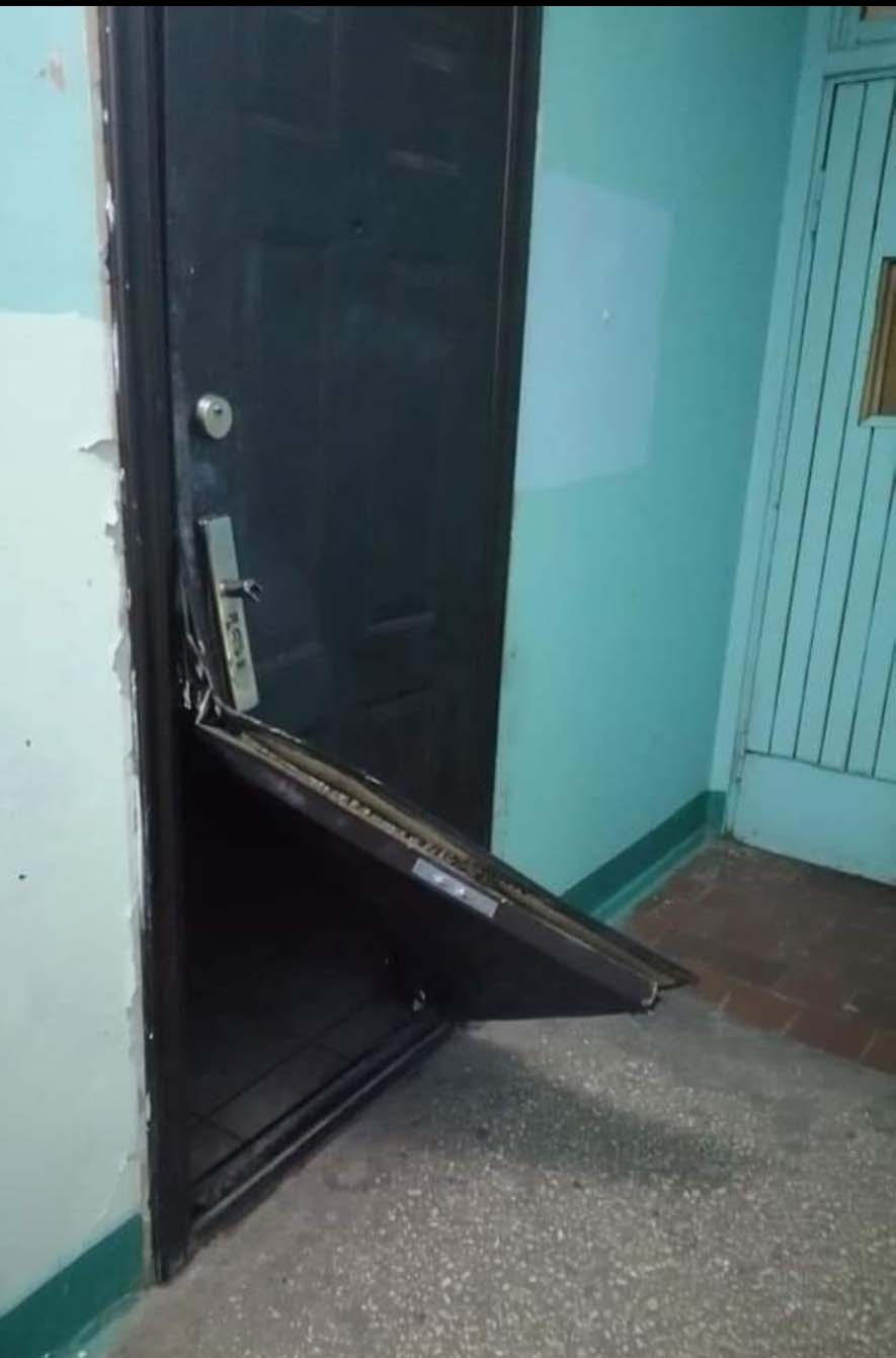

Взлом двери от "ВМБ" 1, а не 4 класса 10-ти летней давности.
Взлом двери от "ВМБ" 1, а не 4 класса 14-ти летней давности, Оболонь.

Спешим порадовать фанатов безопасности!
Первые в Украине испытания дверей 4 класса на максимальное время- закончились!
Время стойкости двери составило около 4 часов!
При минимально необходимых на 4 класс-30 минутах.
Запас прочности составляет примерно 5-8 раз.
Позже опишем более подробно. Всем спасибо за поддержку!

Игорь разрешите пару вопросов:
1. Почему применяли УШМ для вырезки МДФ ведь ее нет инструментах на сертификацию по 4 классу ?
2. Если применили УШМ для МДФ , то почему далее не резали им дверь?
7.12.2018, 10:07
Вы наблюдательный.
Время для описания еще не нашел и не хочется частями вливать инфу. Но все же отвечу.
Мы с собравшимися зрителями договорились, что лаборатория срежет МДФ частично для того, что б не портить внешний вид двери.
Время работы болгаркой или угловой шлиф машиной не учитывалось. Т.е. мы привезли красивую "не заряженную" и т.д. дверь и что б потом ее такой же вернуть в магазин, мы договорились, что МДФ срежется что б его не срывать с половины двери и т.д.
Тут все честно. Более того взломщик получил доступ к голому металлу не потратив ни секунды на срыв МДФ.
На испытании было очень много людей ломавших двери пачками и мы пришли к выводу, что время срыва МДФ-это вопрос 15 секун и дверь испорчена smile.gif
Такой вот комментарий. УШМ была, но испытывали двери по 4 классу, без нее. Напомню, что УШМ используется менее, чем в 1% квартирных краж и не всегда удачно.
С вашего позволения, наберитесь немного терпения и дождитесь, когда я опубликую отчет про интереснейшие испытания.
Надеюсь, до НГ успею. работы очень много. Вы ж сами видите, что у нас тут работа кипит.

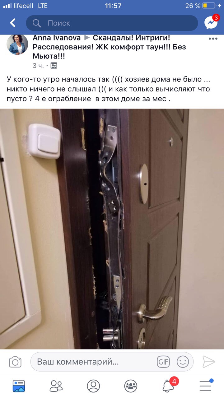

Вы видели недавно историю с отжимом ломом двери в Комфорттауне.
В ней нет ничего необычного. Классика. Вот она:
http://dveri.com.ua/forum/index.php?showto...post&p=7889
26.11.18.
С фото очевидно, что воры орудуют ломами и схожими инструментами.
Так же мы описывали историю с применением лома при квартирной краже еще тут:
http://dveri.com.ua/forum/index.php?showto...post&p=7924

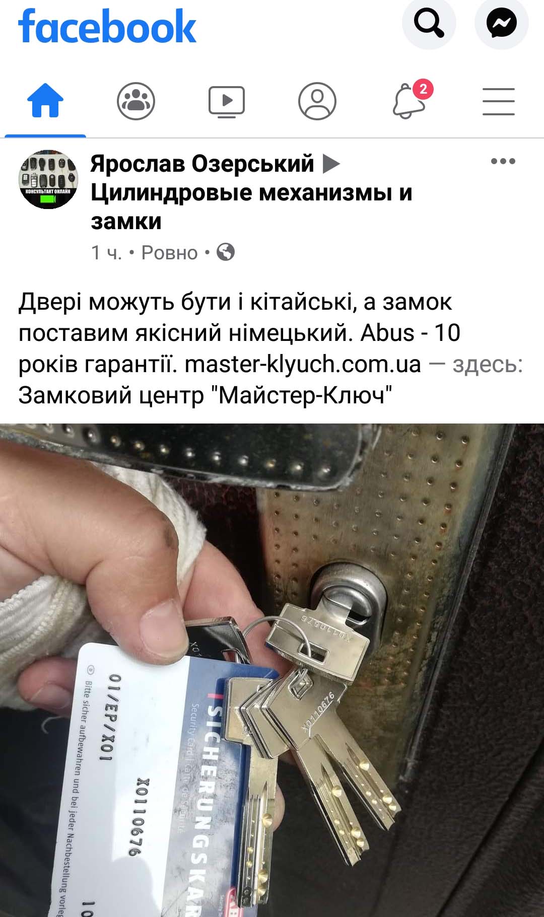

Советы таких продавцов, как на фото ниже так же вызывают у меня лично массу вопросов!
Особенно, когда в день, когда я нашел это фото, я нашел и такое фото smile.gif
Вот и вопрос. В чем говорите смысл установки неплохого цилиндра в китайские( плохие) двери? smile.gif
Ну давайте же "злые языки" говорите, что наши тесты не имеют ничего общего с жизнью! Давайте запилите свои перлы.
