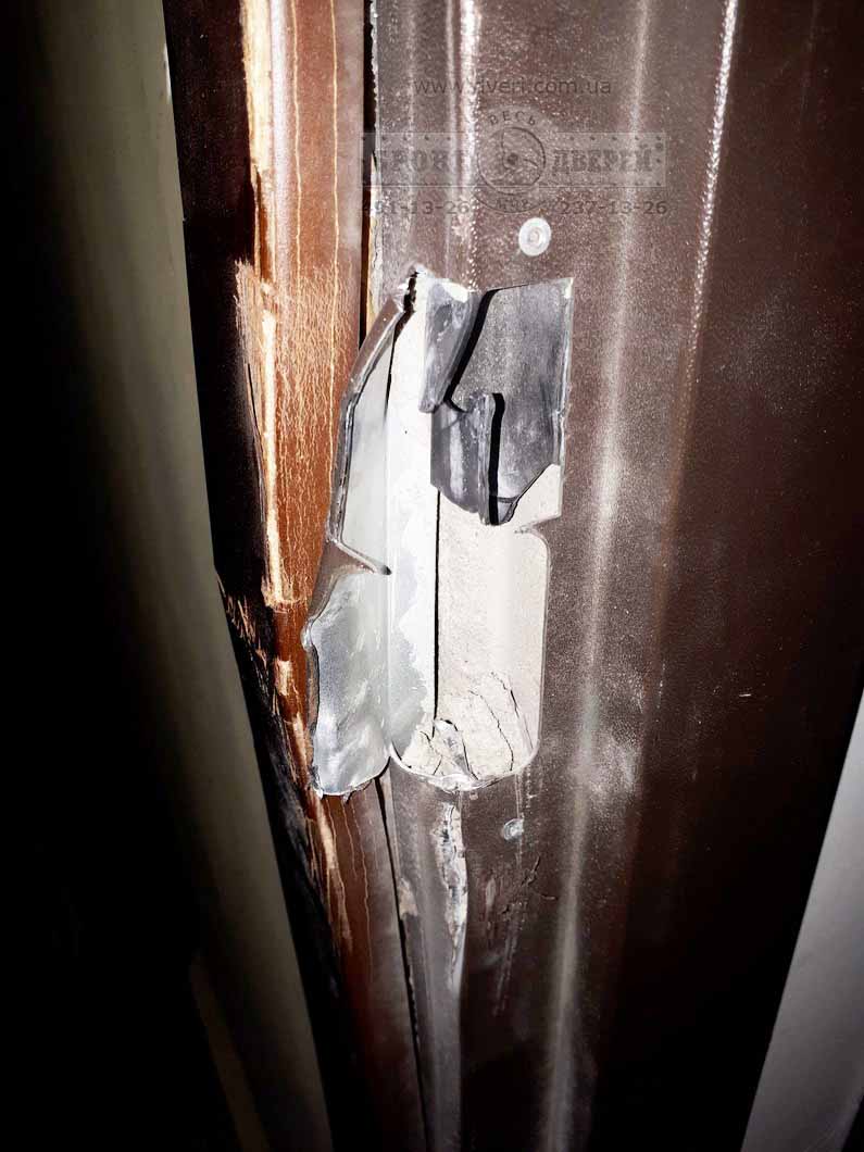

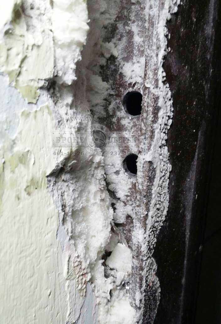

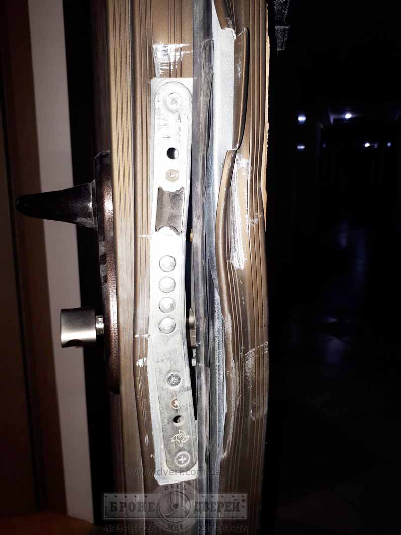

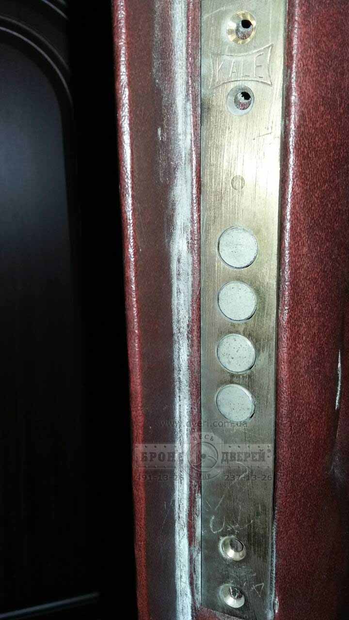

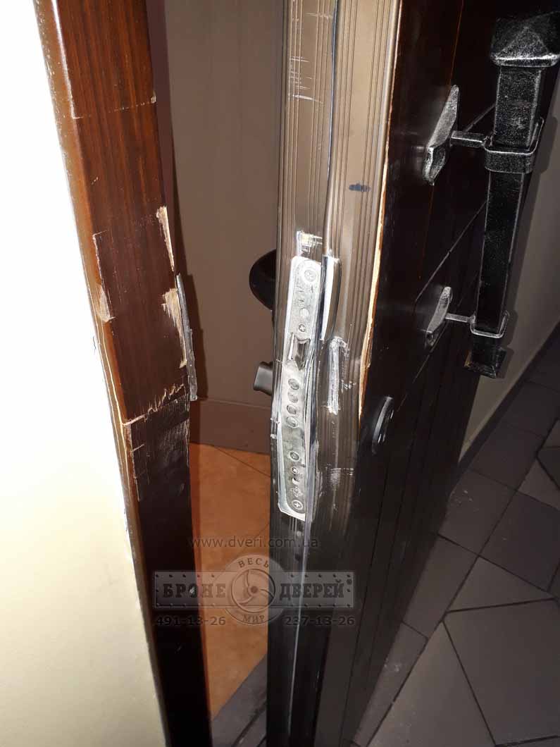

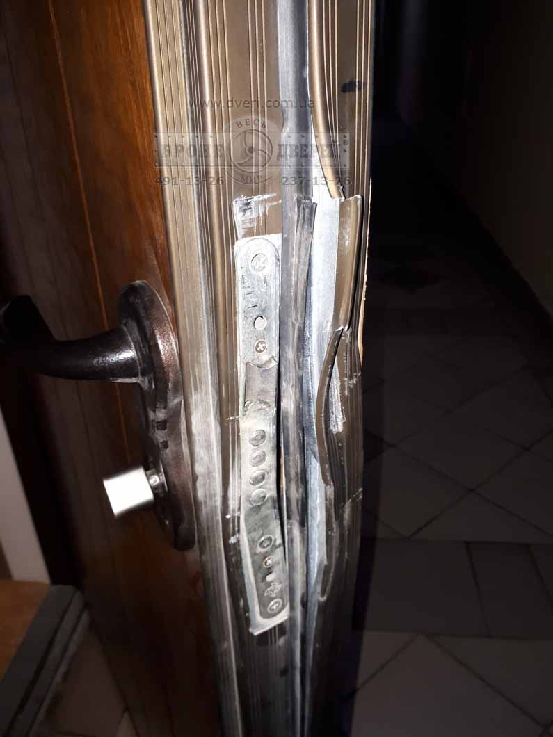

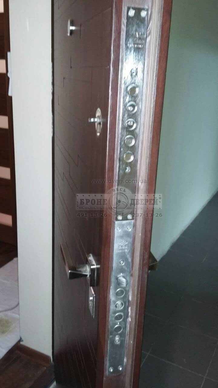

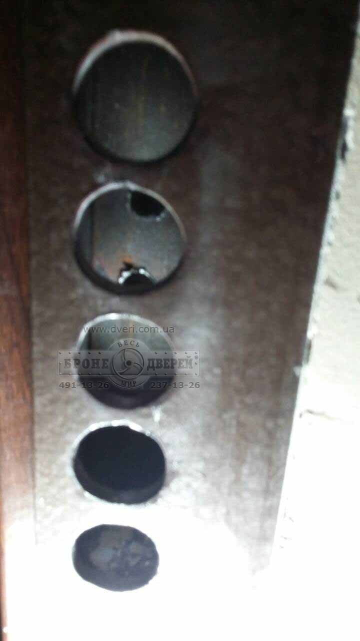

Сначала аварийщики старались забить ригеля обратно в замок.

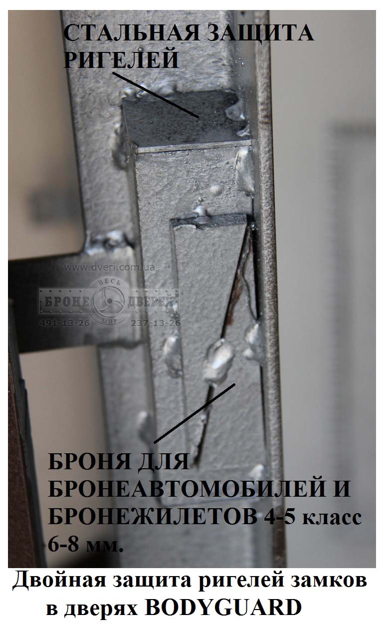

Но благодаря нашим мощным защитам ригелей и правильно подобранным и установленным замкам им это не удалось. Ни как!
Самое главное скрывается в мелочах. Для своих дверей мы заказываем специальные версии замков, которые стоят дороже базовых, но в них мы заказываем дополнительные функции в т.ч. и доп. защита от забивания ригеля.
Слева фото защиты ригелей у этой двери, а самая правая фото -новые версии защиты ригелей с бронеплитами выдерживающими даже СВД.
Я тут же вспомнил этот тест двери. Украинские стальные двери "Ф..." не сертифицированные на взлом.
Тут все было решено за 2 минуты и это правда.

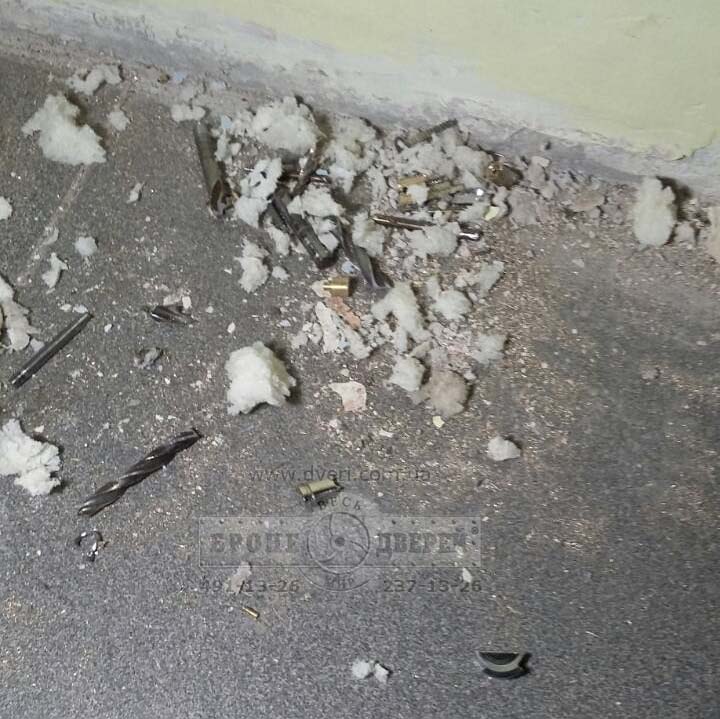

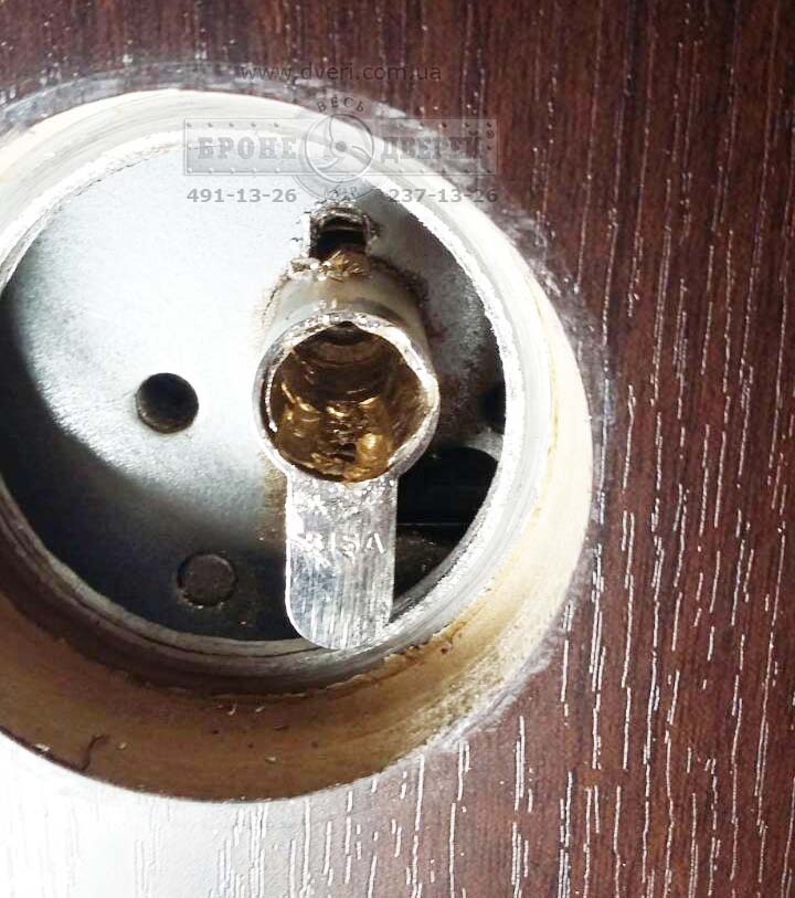

Потом все же аварийщики не забив ригеля сбоку решили обойти замок и с трудом сорвав броненакладку начали сверлить цилиндр Cisa Astral tekno
Так же предпринимался ряд других действий, но их мы не будем описывать т.к. простому обывателю-это не нужно, а воришкам мы рассказывать не будем.
Вот фото с следами попытки забивания ригелей и посверленного цилиндра.
Изучив действия аварийщиков мы увидели в них несколько интересных "фишек", которые и нас сделали немного сильнее.
Могу дать оценку действиям аварийщиков как "хорошую" Т.е. примерно 4 или 4+
Они знали как забивать ригеля, поняли, что замок с Система блокировки цилиндрового замка при переломе цилиндра
и не сломали сразу цилиндр, а пытались ее обойти и т.д.
И это наша Старенькая версия еще с замком Чиза перекодировочная и без больших каленых пластин на корпусах замков!
Реально если б там были большие пластины как сейчас и т.д......
Дверь выстояла 5 часов вместо положенных по стандарту 30 минут. Вот почему мы стали писать " 4 +" т.к. по нашим подсчетам дверь примерно на 80% отвечает 5 классу.

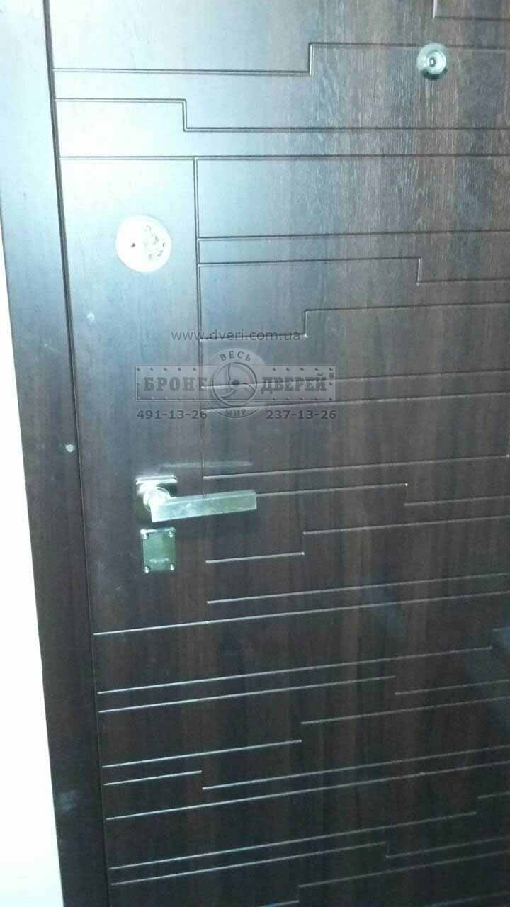

Многие спрашивают как будет выглядеть дверь, если ее будут взламывать аварийщики и т.д.
Вот смотрите двери после взлома аварийщиками за 5 часов.
P.S. Как конструктор дверей, я рад результатом! Жалко, что девушка немного пострадала финансово на взлом двери, но я думаю, что такой "экзамен" собственной двери ее просто поразил.

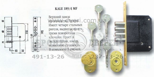

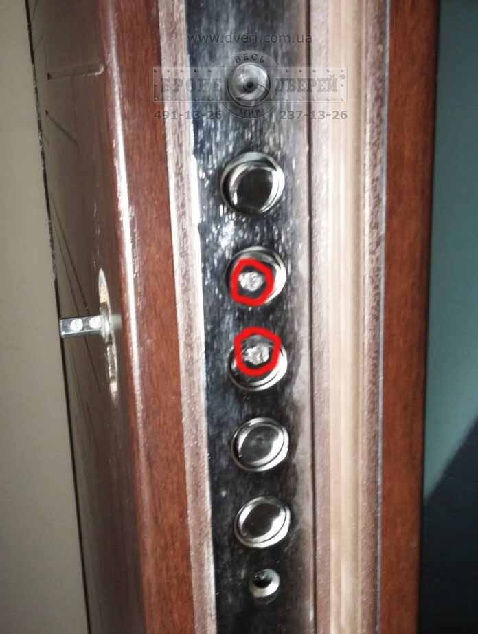

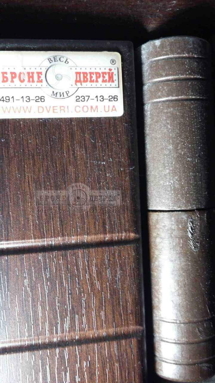

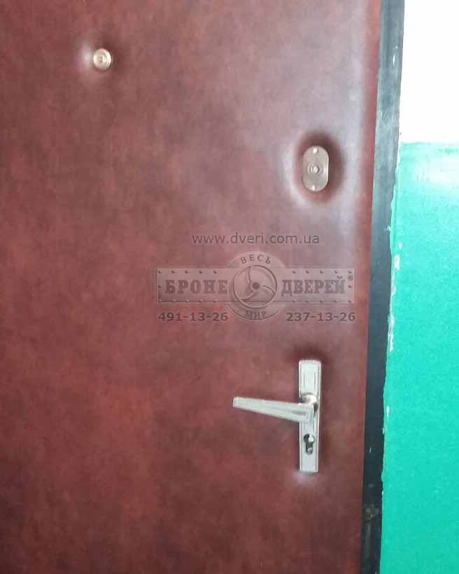

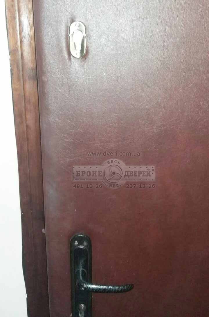

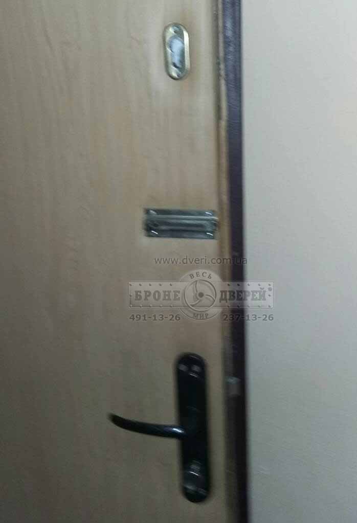

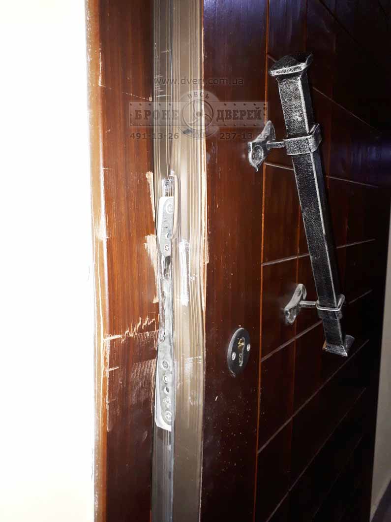

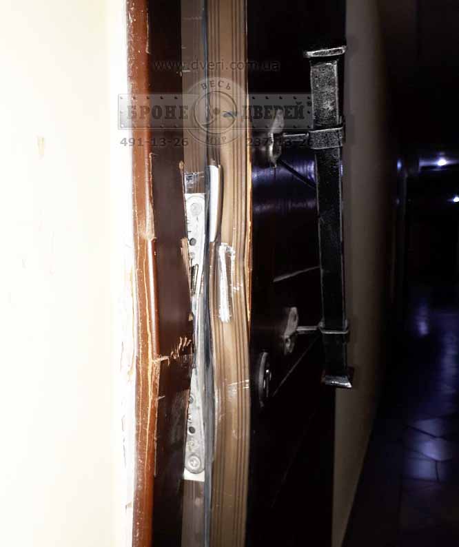

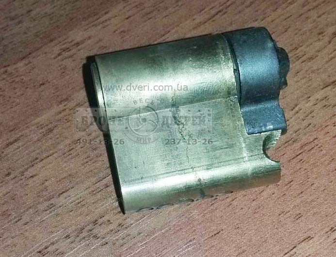

Взлом двери на Харьковском и ограбление квартиры.
Двери в Киеве ул Григоренко.
"Мечта вора"
Тамбурна дверь не спасла!
Только что обратилась женщина за помощью.
Вчера ее квартиру обворовали.
С ее слов двери взломали примерно за пол минуты и ей сказали, что воры находились в квартире около 5 минут. Т.е. быстрый взлом и кража "наскоком".
От таких обычные охранные сигнализации не спасают, она сама мне так и сказала. Т.е. воры как и вирусы эволюционируют и подстраиваются под реалии.
Мы эту проблему уже раскрыли ранее тут Что луше двери или сигнализация?
Возможно Михаил выедет к пострадавшим и сможет узнать больше.
Двери были закрыты только на 1 из 2 замков "мечта вора".
Вчера днем дочка закрыла квартиру и вышла на пару часов.
Тамбурная дверь не была закрыта. Вечная беда с соседями.
Соседи видели на этаже крутился какой то не знакомый мужчина, нервничал.
Воры заскочили быстро и брали все наскоком и унесли много.
Ситуация полностью повторяется с описанным 2 недели назад случаем:
http://dveri.com.ua/forum/index.php?showto...post&p=6503
И выводы такие же.
Мы проконсультировали пострадавшую бесплатно т.е. мы не берем деньги за выезд в таких случаях. Рассказали все плюсы и минусы.
Опять же все описано по ссылке выше.

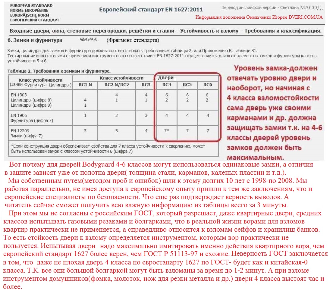

Добрый вечер, Игорь. Я тогда не понимаю двери 4 класса, вообще не предусмотрены противостоять болгарки с 230 кругом, а у вас тогда получается минимальное время взлома даже с болгаркой 1.5 часа, это уже более, чем нужно на 6 класс. Что то тут не сходиться, а по поводу взлома, я как понял двери на 5 класс, речь шла только о чистом вскрытии, а не взломе с помощью своих инструментов, таких как болгарка с 230 кругом или бензорез с 400мм, так как аварийщики точно ни чем не ограничены были? И Игорь вы не ответили на вопрос как же был вскрыт сувальный замок?
Дорогой Totaky. Вы меня последнее время сильно удивляете.
1) где я утверждаю, что двери 4 класса (смотрим стандарт, там описано каким инструментом их можно взламывать EN 1627 -2014 ) выстоят 1.5 часа болгаркой с 230 кругом?
Напомню, что некоректно проверять двери 3 класса инструментом по 6 классу.
Приведите мою цитату.
2) Я наоборот утверждаю, что все двери с 1 по 4 класс можно взломать большой болгаркой за время от 30 сек до 2-3 минут. Не более.
настоятельно вам рекомендую посмотреть это видео еще раз и очень внимательно, тут реально есть все:
Т.к. это инструмент 6 класса и очень страшная штука. Напомню, что двери 6 класса должны выстоять не менее 40 минут болгарки т.е. 1.5 часа-это если сильно повезет. Хотя в Днепре наши двери с болгаркой преодолевали 5 часов. Факт.
http://dveri.com.ua/forum/index.php?showto...post&p=4637
Totaky. Пожалуйста внимательно просмотрите все эти ссылки и изучите инфу. Если фанатеете безопасностью, то смотрите. Это вам бесплатная подсказка и обмен опытом.
То, о чем вы меня просили год назад.
Теперь жду ваши цитаты и факты. Просто напомню, что я вроде не видел ни 1 квартирного взлома ворами с болгаркой с 230 кругом.
Я же вам в посте выше давал табличку с красными комментариями. Вы что ее не прочитали и не поняли суть???
Попытки взлома двери Бодигард 4 класса болгаркой

А на счет таблицы я согласен, но все таки от болгарки я постарался защитить свою дверь отодвинув один из замков на 11см вглубь полотна, хоть и понимаю, что это 0,5% но очень не хочется в них попасть.

Взлом двери Киев ул. Салютная.
Классика за 90 долларов или "Мечта вора"
Вчера Михаил выезжал на объект после квартирной кражи.
Обычная хрущовка, обычная дверка.
Часто в квартиру кто то звонил в домофон.
Видимо в очередной раз прозвонив по домофону воры обнаружили, что никого нет и произвели взлом.
С слов пострадавших воры не надолго заскочили в квартиру, брали все, что лежит поверху.
Замки были все заклиненные. сложно сказать или открывали отмычками или скорее всего свернули некими свертышами.
Верхний замок был с крестообразным ключом, а нижний с простым сменным цилиндром. Бренды даже не имеет смысл описывать т.к. тут более важен тип слабых мест.
Обычно время взлома таких замков составляет около 2 минут +-. Безшумно!
Полицию вызывали.
Копы так и сказали, что с такими замками "грех вас было не взломать".
И были полностью правы.
Кстати двери были изготовлены из толстого металла, скорее всего даже 2.5 мм.
Были некие подобия замкового кармана.
Но как видите это не помогло т.к. в двери было много других слабых мест.
Пострадавшие выбрали вариант ремонта двери после взлома.
Ну что ж поделаешь. Не все могут купить надежные двери.
Кстати перед этим пытались взломать двери в квартиру этажом ниже. Двери взломать не успели, видимо кто то спугнул.
Подраздел на форуме. Взломы дверей "Мечта вора" с крестообразным и цилиндровым замком.
Выводы.
Снова воры взломали двери которые не обладают документами, что они хоть где то проходили испытания на взлом или отмычки.
Т.е. все по честному. Нигде нет документального подтверждения, что "двери надежные". Так и сталось.

Теперь давайте смотреть, что ж описано в каком то евростандарте 1627. 3-я красная строчка снизу.
"Высокий уровень сопротивления часто приводит к прекращению взлома"

Взлом двери ул. Жилянская "Дипломат холл"
Снова взлом израильских дверей.
Взлом ломом при людях!!!
Начну с поста нашего дорогого форумчанина Totaky про рекламу и бедных бабушек с доходом в 100 баксов.
Вот он: http://dveri.com.ua/forum/index.php?showto...post&p=6581
И наши никому не нужные и бесполезные изучения и сверку с классами...
Кстати Totaky, посмотрите в какое время я пишу. Да, вы не ошиблись, я еще работаю. И это еще одно опровержение ваших соображений.
Ну вот смотрите.
Господа. Это наши будни, вот за сутки полное опровержение "теории заговора, рекламы и бабушек с 100 баксами".
Но это я специально вам просто привел пример. На этом все. Закрыли вечер вопросов-ответов. Нам надо изучить что произошло и почему.
К нам обратился наш постоянный клиент у которого, внимание, на одних объектах стоят двери известного производителя 4 класса и возможно выше, а на другом объекте двери не менее известного производителя, но сертификата на взлом не было.
Угадайте о какой двери идет речь с сертификатом или без?
На объект оперативно выехал наш DJ -Менеджер Вячеслав!!!
Вот его краткое описание:
"Взломали ломом израильскую дверь.
В двери стоял один замок + сердцевина ML
Открыли. Хозяин был дома. Испугались.
Ничего не вынесли.
Коробка была забетонирована.
Сначала пытались вытащить коробку. Но не получилось.
Отжали притвор и открыли двери.
Прошелся по этажу, практически 30% дверей Израиль с одним замком.
Слава"
Я могу предположить, что дверь на фото стоит от 1500 до 2500 долларов+-
Т.к. это модная импортная дверь с отделкой дорогостоящими мебельными фасадами с шпоном из натурального дерева.
При этом видно, что даже нет броненакладки на цилиндре, не то, что ее грамотно врезали и т.д.
А толку с того, что коробка забетонирована и цилиндр МТЛ!?
Если в двери много слабых мест и 1 из них, которое и стало причиной взлома- тонкая сталь на коробке.
Она просто порвалась и ригеля выскочили.
Заметьте, что сейчас очень много дверей делается с сталью на коробке всего в 1.5 мм, как и в этом случае.
Знакомая картинка?
То то еще будет...
