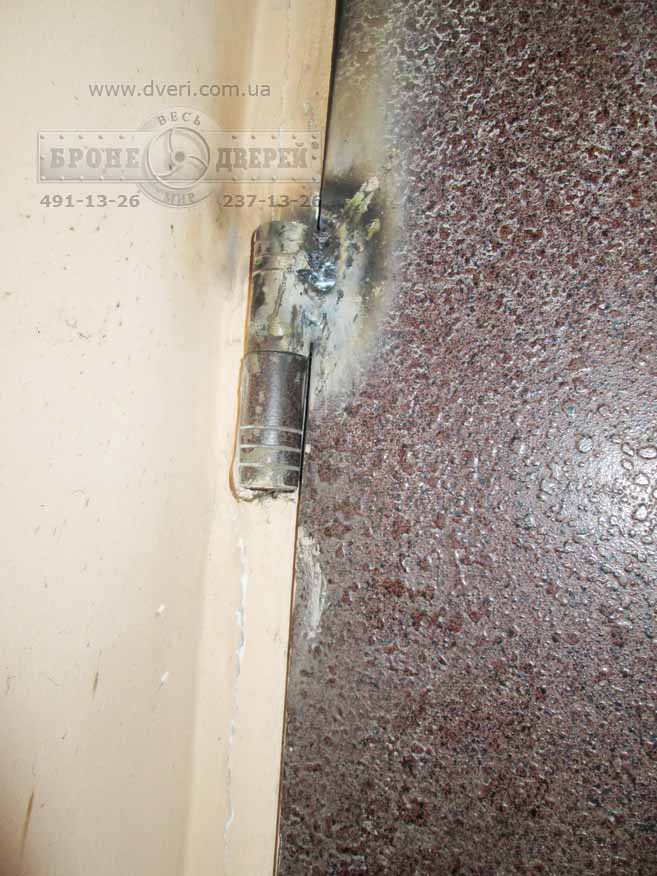

Спасибо за вопрос. Он верен, но вы не верно померяли. Я же где то отвечал на схожий вопрос про защитные двери и антисрезы.
Вот пример не работающих антисрезов:
http://dveri.com.ua/articles/Dver_protivou...tir_Izrail.html
http://dveri.com.ua/articles/Dveri_protivo...yami_Kitay.html
Срезание петель с 2 мин 40 сек.
[youtube]5NpESxBL3w0[/youtube]
Вы правы антисрезы практически ни на одних дверях НЕ РАБОТАЮТ вообще! Это фикция!
В вашем случае вы не правильно сняли зазор. Смещение в замковой части будет ваши 7 мм- 2-3 мм(замковая планка)! итого 5-4 мм.
Итого смещение антисреза будет около 5 мм +-.
Спасибо за выбор нашей компании. Думаю вы сможете спать спокойно.
С уважением Игорь.

Так я так и написал, что смещение 4 мм, толщина планки замка аж 3 мм, так что 7-3 =4мм. Длина антисреза 15, минус 5 зазор между полотном и рамой в районе антисрезов, минус 4 вышеупомянутый сдвиг влево, итого 15-5-4= 6 мм заход в раму. Но только 2мм полного диаметра, а последние 4 мм сточены под 45 градусов, то есть "немного" подтолкнуть ломиком - и сам выскочит )
Мерял я всё точно, раз 5 в течении 2 дней ))))
И спать я спокойно буду в любом случае, потому как такой тип взлома возможен при наличии мощного лома под метр длиной и пространства свободного соответственно для маневров в районе петель в радиусе 1 м. В моем случае от петель до бетонной стены боковой сантиметров 30, так что туда не то что с ломом, с обычным гвоздодером не подлезешь ). Я просто на будущее для тех дверей, где подходы с любой стороны к дверям имеются. Конечно, я еще не учел толщину притвора 4мм уголок +2 мм лист, под него тоже надо еще лом попытаться забить. Хотя, читая ваши обсуждения на спецфорумах для спецов, некая Светлана вас аналогично донимала конструктивной критикой smile.gif , в частности о том, что уголок полотна развернут наружу для создания притвора, и поэтому при отжиме будет наоборот своей жесткостью помогать выдавить все полотно. Ведь при тонком притворе в месте приложения усилия металл бы просто вывернулся или порвался, не давая возможности жестко зацепится ломом. Правда, это касается только дверей 3\1 - 4\1, начиная с 5\2 и выше такая толщина металла, что с ломом уже там делать нечего, кроме того плоские антисрезы будут иметь люфты в доли миллиметра, а деформация рамы и полотна в пределах 1 миллиметра. ))

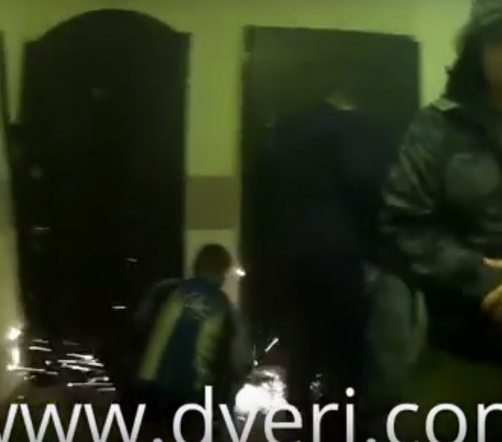

Вопрос старый и давно описанный в испытаниях, но пожалуй нет ничего лучше конкретных случаев из жизни. За 19 лет работы уже набралось и много интересного.
Пожалуй луше всего, как защищает антисрез настоящую взломостойкую дверь расскажет этот случай с рейдерским взломом на Шумского 1 б:
http://dveri.com.ua/forum/index.php?showto...post&p=5438
[youtube]gsJULpFMvjw[/youtube]
Взлом двери срезанием петель на Княжем затоне -так же ничего не дал т.к. сработали антисрезы.
Смотрите тут http://dveri.com.ua/forum/index.php?showto...post&p=2823
Как видите антисрезы в Бодигардах работают отлично и выполняют свою функцию.

3) У нас есть серьезный опыт взлома наших дверей болгарками именно через антисрезы и не только в лабораториях, а именно рейдерские разборки. И все их я помню!
Смотрите по этой ссылке Взломы дверей болгаркой
1) http://dveri.com.ua/forum/index.php?showto...post&p=5438 Титушня срезала петли и антисрезы их остановили smile.gif
2) http://dveri.com.ua/forum/index.php?showto...post&p=2823
3) Попытки взлома двери Бодигард 4 класса болгаркой
Так, что идея ваша мне интересна и я ее "отложу на полочку", может где то и пригодится.
На данный момент антисрезы в Бодигарде полностью выполняют свой функционал и не нуждаются в дополнительной доработке т.к. имея болгарку можно не только через петли взломать двери.
