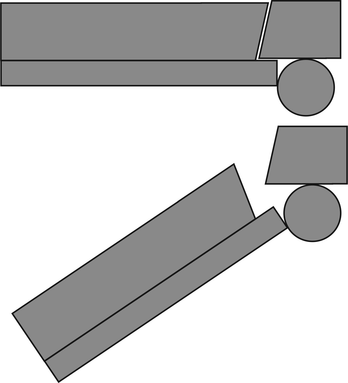

Ну раз уж пошла такая движуха, то вставлю и свои 5 копеек.)
Предлагаю Игорю к рассмотрению (если что, бесплатно - я не израильтянин) эффективный способ усиления двери со стороны петель без применения антисрезов. В Интернете не видал, но, может быть, Вы уже об этом думали.
Достаточно изменить углы боковой части двери и лудки так, чтобы произошло "замковое" соединение их при закрывании двери.
И попутно вопрос: "Возможно ли заказать такое исполнение "антисрезов" в заказываемой двери 4/2? "

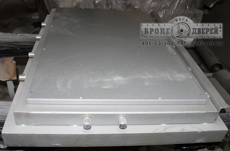

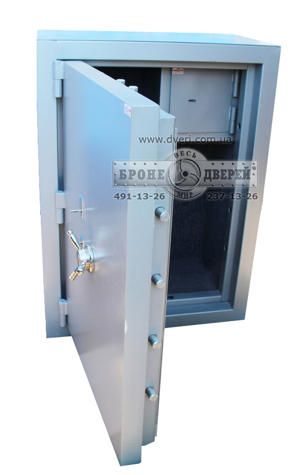

1) Спасибо, идея не плохая. На самом деле видоизмененное решение сплошного противосьемного лабиринта и т.д.
вроде имеет право на жизнь.
2) У нас кроме стандартных антисрезов используются на банковских дверях сплошные антисрезы как на фото с сейфом. Смотрите 1 фото.

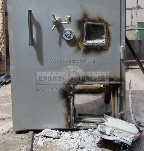

3) У нас есть серьезный опыт взлома наших дверей болгарками именно через антисрезы и не только в лабораториях, а именно рейдерские разборки. И все их я помню!
Смотрите по этой ссылке Взломы дверей болгаркой
1) http://dveri.com.ua/forum/index.php?showto...post&p=5438 Титушня срезала петли и антисрезы их остановили smile.gif
[youtube]gsJULpFMvjw[/youtube]
2) http://dveri.com.ua/forum/index.php?showto...post&p=2823
3) Попытки взлома двери Бодигард 4 класса болгаркой
