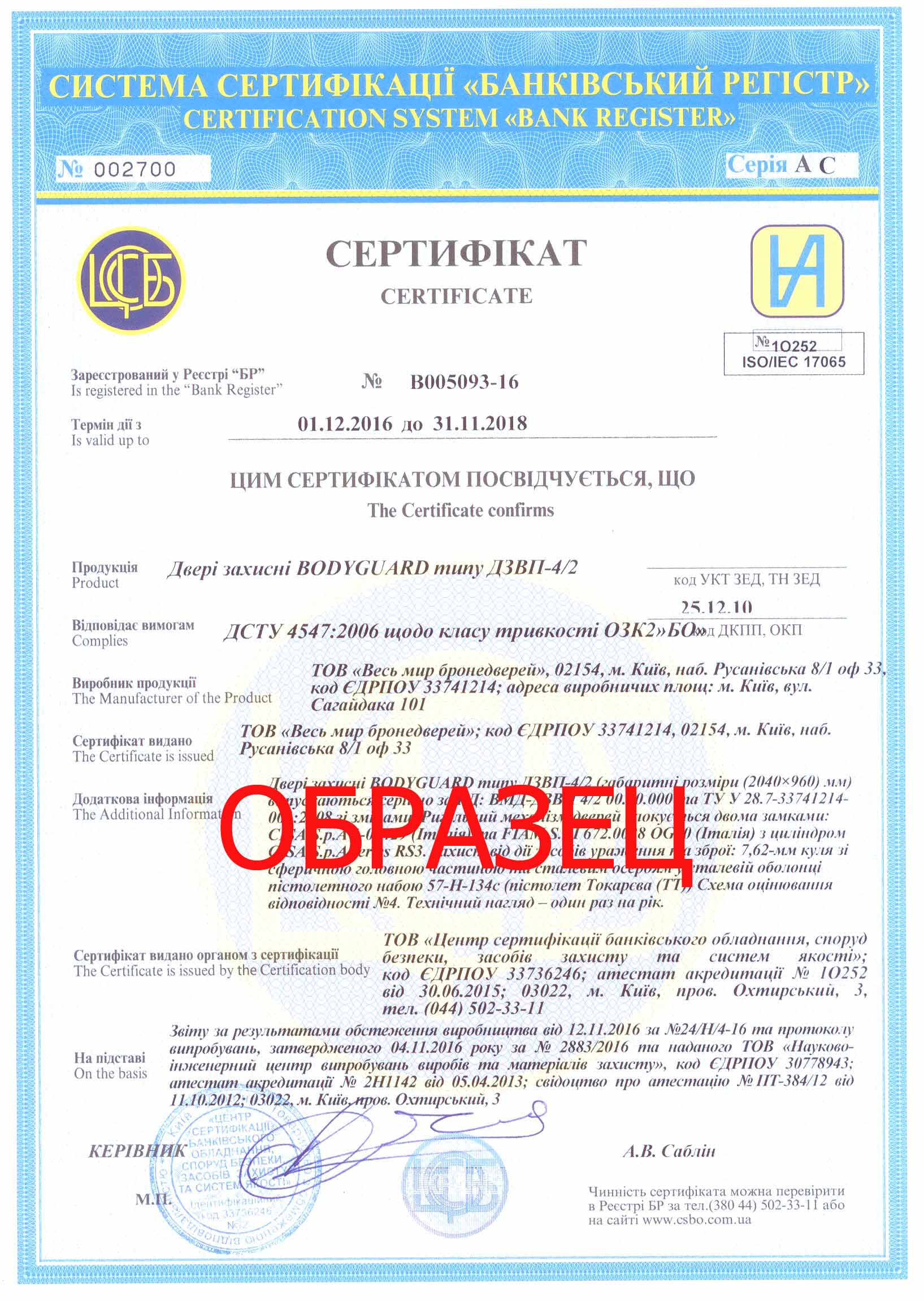

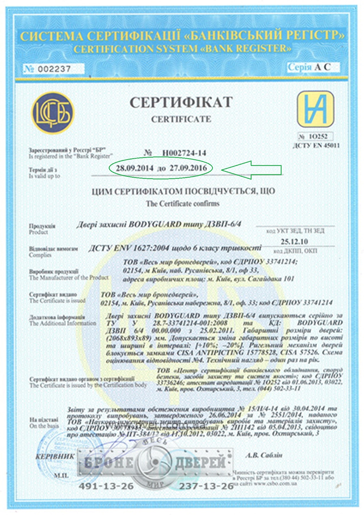

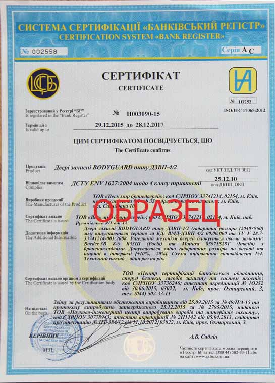

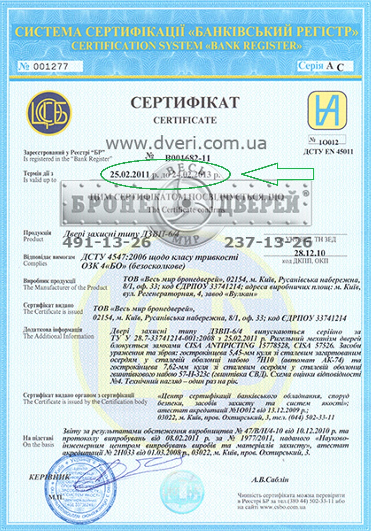

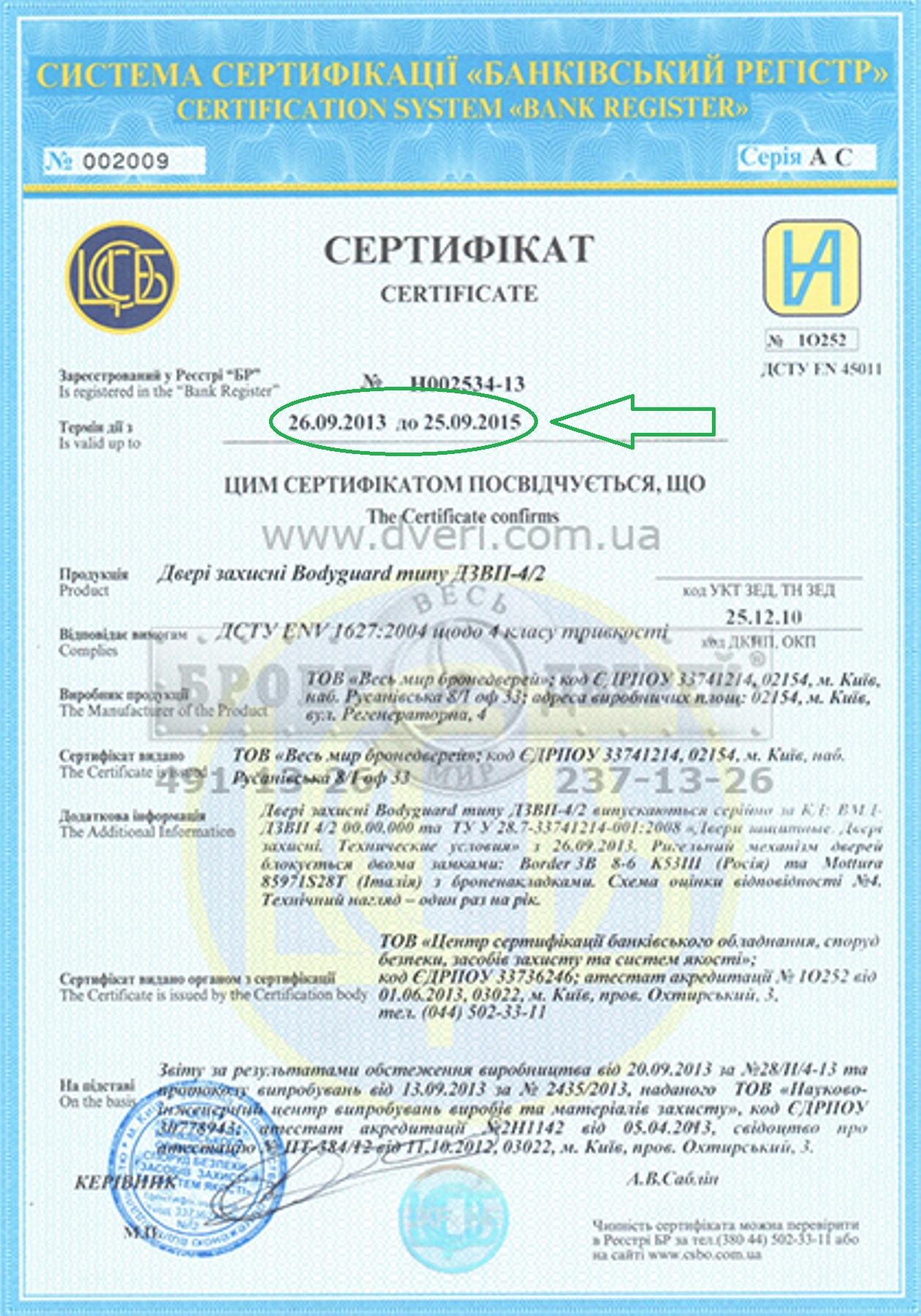

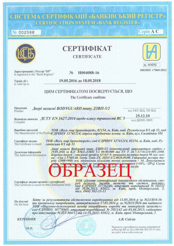

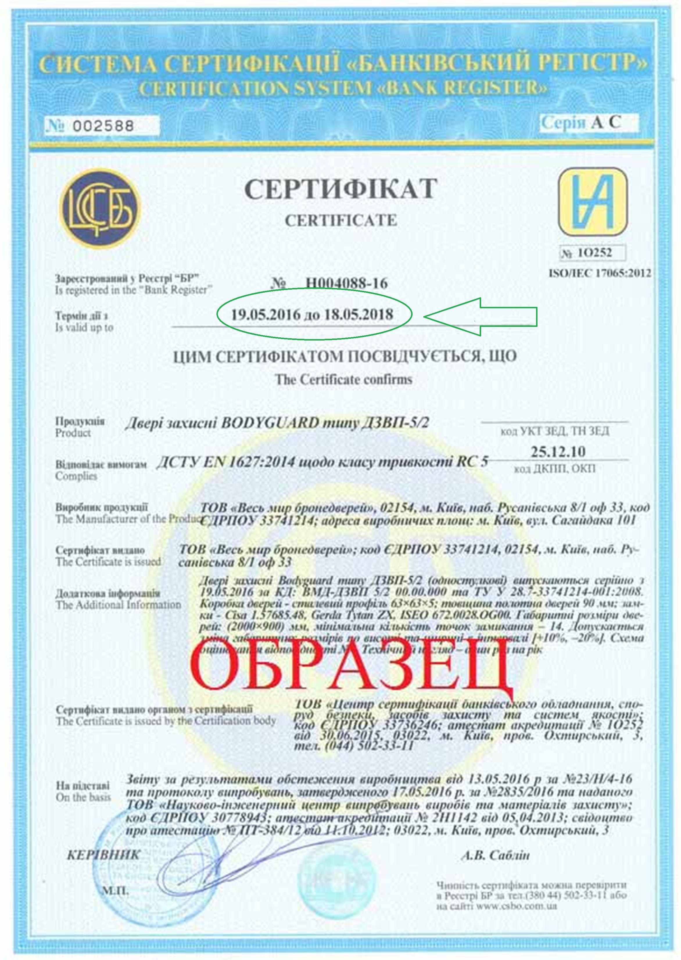

Сроки действия сертификатов на двери.
На сайте нашел действующий сертификат только на модель Bodyguard 5/2.
На Bodyguard 4/2, 6/3 и 6/4 сертификаты устарели
Bodyguard 4/2 - действие сертификата от 26.03.2013 до 25.09.2015
Bodyguard 5/2 - действие сертификата от 19.05.206 до 18.05.2018
Bodyguard 6/3 - действие сертификата (инфо не нашел)
Bodyguard 6/4 - действие сертификата от 25.02.2011 до 24.02.2013
Вполне возможно, что сайт просто не обновляли долго и на сайте устаревшие сертификаты.
Просьба объяснить как дело обстоит с действующими сертификатами по вломостойкости ДСТУ ENV 1627:2004 и пулестойкости ДСТУ 4547:2006 ?

Действующие сертификаты на двери Бодигард.
и как понимать даты в сертификатах.

Вопрос верный и имеет право на жизнь.
Все просто и мы где то уже это описывали.
1) Сертификат закончился, но особые изменения в конструкцию не вносились, соответственно не изменяются и показатели продукции.
2) Есть на складе и в магазине двери выпущенные в момент действия сертификата на которые он располагался. Например, у нас хоть сейчас в магазине можно купить готовые двери с скидкой ( образцы и двери с склада) и т.д.

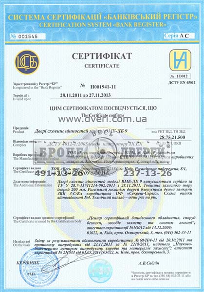

3) Есть сертификаты, срок действия которых мы не планируем продливать из-за экономической целесообразности, вопрос которой описан тут Почему многие производители не сертифицируют свои двери на взлом

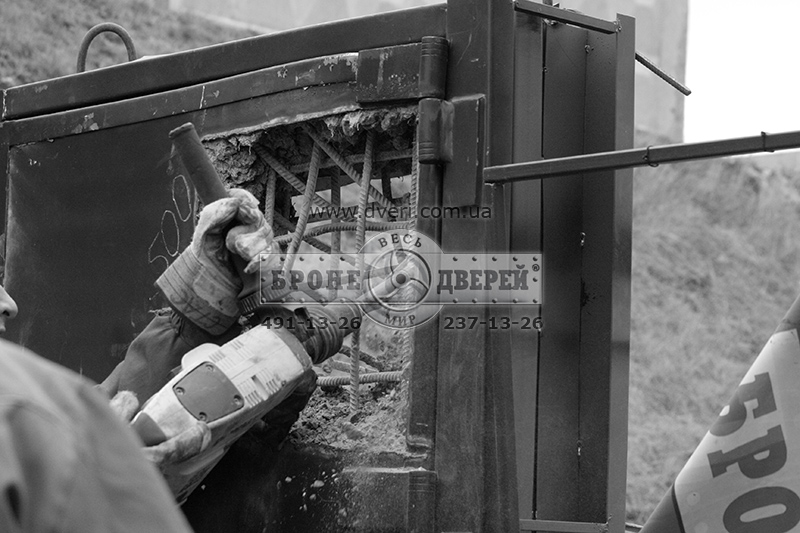

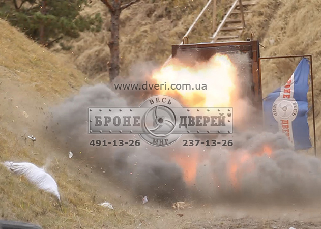

Например, двери банковские 9-го класса уже давно закончился первый в Украине сертификат на банкосвкие двери с проверкой взрывом!
Про двери 9 класса тут: http://dveri.com.ua/articles/Ispytanie_dve..._DSTU_4012.html
[youtube]Rb2DzXXmVBs[/youtube]
Но т.к. такие двери не заказывают по 1000 в год и даже по 1 в месяц, то нет потребности его переделывать ( только новые испытания, на 9 класс- это около10 тыс долларов т.к еще и двери надо дорогие уничтожать)
4)Если срок действия сертификата закончился, то клиент может у нас заказать двери зная, что срок действия сертификата закончился, но т.к. мы не вносили изменений, то характеристики конструкции не изменились и его это устраивает.
5) Если клиента не устраивает то, что срок действия сертификата закончился, то мы или расходимся или если есть экономическая целесообразность, то проводим пересертификацию по данный заказ.
Например, недавно нам звонили с запросом на двери 9 клаас ДБХ. Мы им сказали, что делаем, но сертификат закончился. Если вы закажите 10-20 дверей, то мы под вас сделаем сертификацию бесплатно.
Им нужна была только 1 такая дверь. Тогда мы исм сказали, что сделаем двери на 9 класс согласно КД, а сертификат будет старый или они оплачивают примерно + 10 000 долларов и мы для них делаем новую сертификацию.

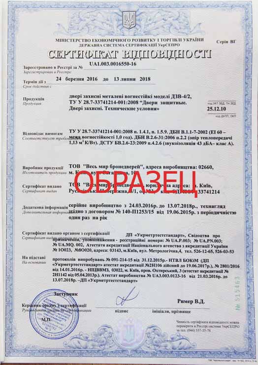

На данный момент все основные сертификаты на 97% изготавливаемой продукции действуют!
Действующие на данный момент основные сертификаты:
Сертификаты на двери 4,5 классов взломостойкости
Сертификат на двери 60 минут пожаростойкости
Сертификат на двери 2 класса пулестойкости.
