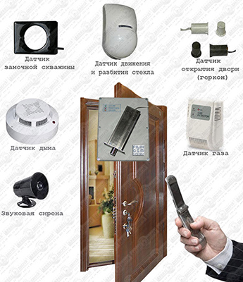

  6. Для гурманов (в частности кто хочет ФИЛИН): установить на внутреннюю замочную щель сувальдничка ИК датчик. Таким образом когда кто-то попытается открыть-закрыть "ночной" замок, члены семьи могут быть оповещены СМС сообщением, могут оперативно позвонить или написать тому кто дома, предупредив о том что "недозадвижку" следует открыть.

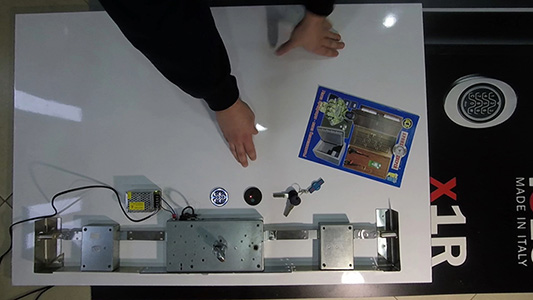

Цитата(dobreman @ 13.1.2017, 17:25) *
я бы поставил уже тогда качественный электронный исео
Этого красавца?
Никогда и ни за что, хоть тапком убейте. У него есть серьёзная как по мне уязвимость, последствия могут быть те же что и у задвижки. Но из этических соображений, это тема для личного разговора так сказать. wink.gif Производитель замков в курсе, я лично сообщил нашим иностранным партнёрам об этом, надеюсь они в скором времени они пофиксят его и его можно будет рекомендовать. Пока нет. Опять же это моё мнение. И цена... Мамочки...
