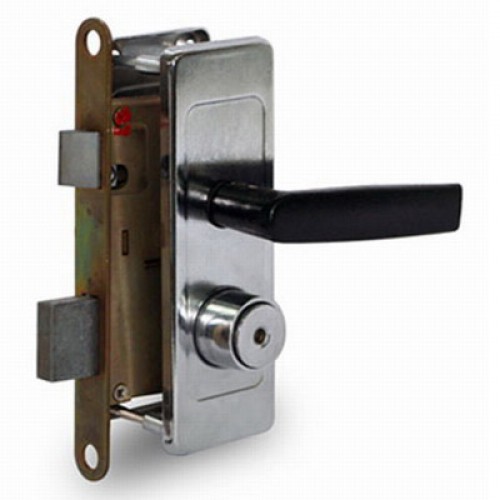

shah, вопрос не простой. Дело в том, что обычно замена замков возможна только на очень близкие по габаритам аналоги. В деревянной двери все очень не просто, как и в металлических. И коечно бессмысленно рассматривать дверь отдельно от замков.
Как я понял, у вас двери наружного открывания. Значит их будет несложно отжать ломом.
Но некоторые деревянные двери часто воры обходят именно из-за того, что в них нет "дебильненьких" замочков. Но тут как знать.
Как я понял у вас замок полуавтомат-мечта вора. Вот видео с его взломом мною, без опыта и подручными средствами:

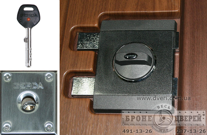

Но как вариант может есть смысл рассмотреть вариант установки польской Герды Титан и закрепить ее мощными болтами с торца и с квартиры. Как вариант. Изучите эту тему:
http://dveri.com.ua/forum/index.php?showtopic=147
При нормальном стечении обстоятельств вам установка доп. 3-го замка Gerda Tytan ZX может обойтись в 100-120 у.е. Но как мы писали- закрепите ее на все возможные и не возможные болты!
