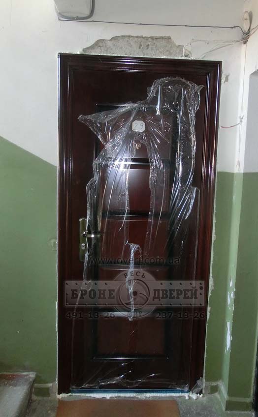

Моим соседям впарили китайские двери под видом "Днепропетровских".
ВНИМАНИЕ! Мошенники "разводят" пенсионеров на каждом шагу!
Вчера моим соседям пенсионерам ставили двери. Я сразу удивился когда увидел, что расширяют проем. И почувствовал не ладное. Большинство грамотных дверей в Украине изготавливаются индивидуально под размер, а тут пенсионеры( люди доверчивые) и расширяют проем.... неужели купили китайца????
моим соседям пенсионерам поставили єти двери за 3200грн!!!!
Єто при том, что в любом строительном супермаркете такого плана простейшие двери с 1 замком можно купить за 400-800 грн и примерно 300 грн будет стоить их монтаж. Итого около 1000 грн!!!
Мои же соседи за єту дрянь заплатили аж 3200!!! что примерно в 3 раза больше реальной стоимости єтих горе-дверей!!
Самое настоящее мошенничество!!!

Фото китайской двери или как ее назвали мошенники "Днепропетровские двери":

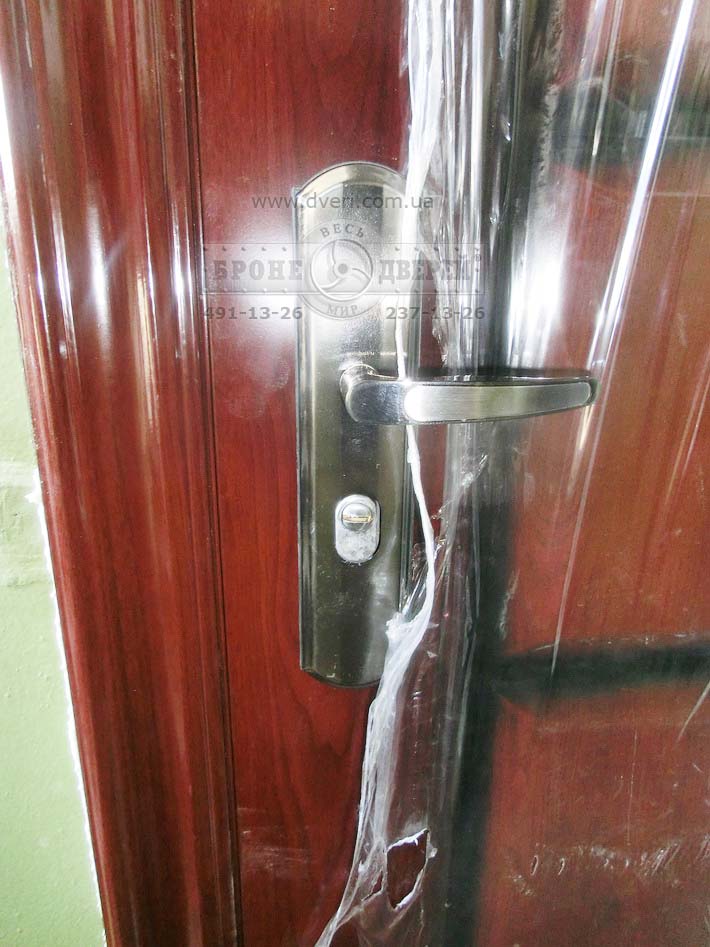

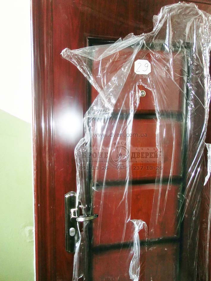

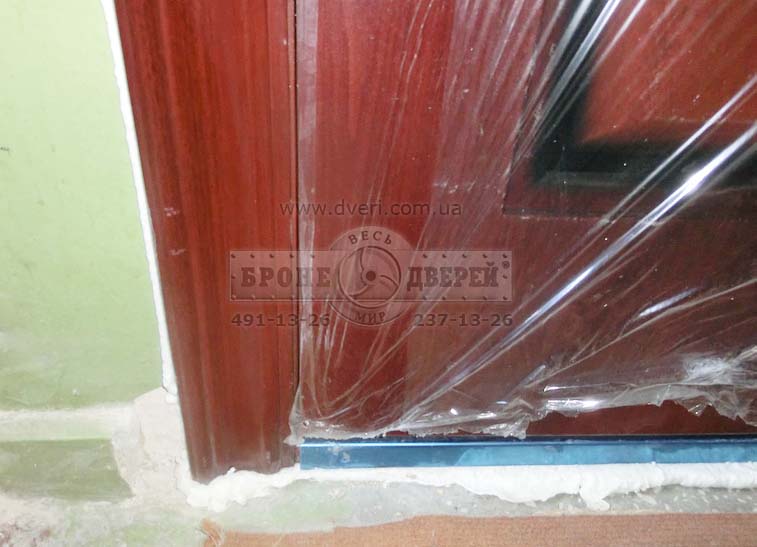

Установленные моим соседям китайские двери обладают явными чертами китайских жестянок:
тонкая жесть,
внутренние петли,
порожек из нержавейки,
1 непонятный замочек,
нет даже никакого названия на ключах,
нет сертификата на двери,
монтировал только 1 человек!
и т.д.
