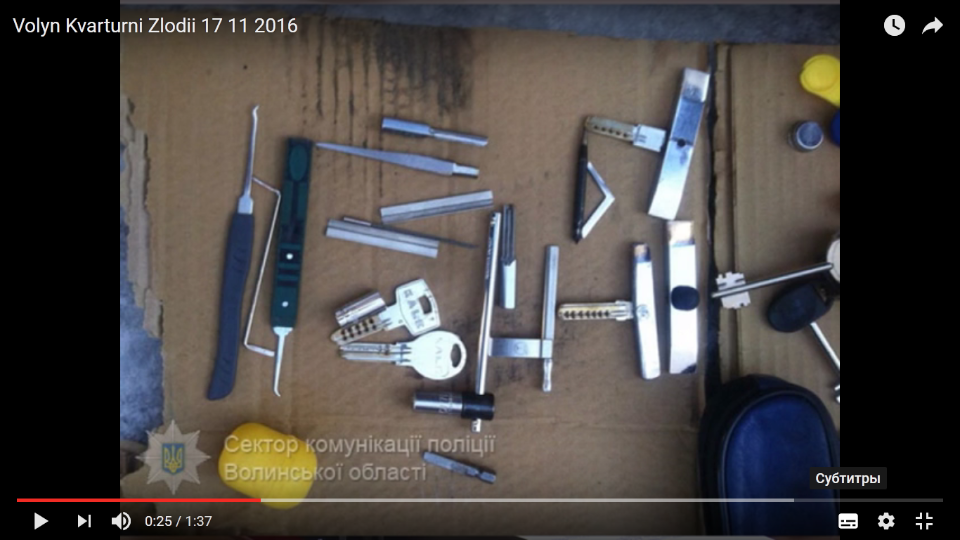

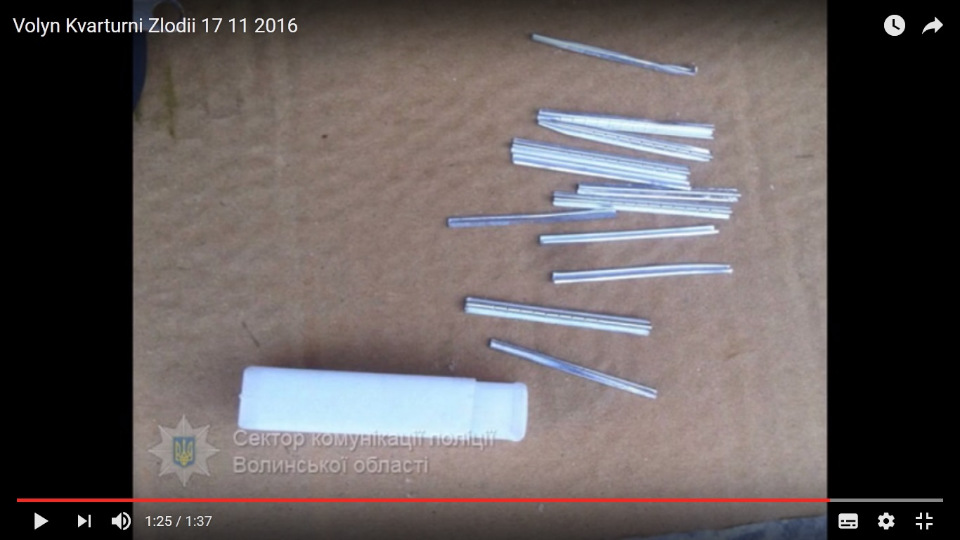

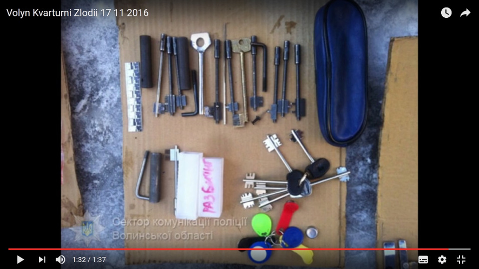

Вот что я сейчас делаю, даю вам сырую версию-заготовку.
ВОТ БЛИН ТРАБЛ ТО КАКОЙ!!!
[youtube]5goWGMA7wKc[/youtube]
Ни двери, ни электрозамки-не отвечают указанным стандартам и отвечать не могут!
