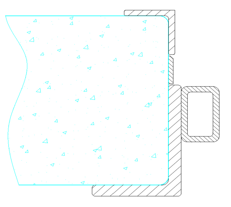

Хочу начать с того что являюсь большим фанатом ваших дверей. Двери для меня это очень интересная тема, можно считать как хобби. Живу в США, но больше всего информации по дверям всетаки в рунете. Из того что я видел, нормальные двери делают Неман, Бастион и конечно Bodyguard. Несколько лет назад спроектировал и сфабриковал свою первую бронедверь, с девиаторами, пулестойкой броней, петлями на опорных подшипниках и т.д. Служит по сей день без проблем.
Вот появилась необходимость еще в одной двери, хочу как минимум класс 3 (по 4012), желательно конечно 5, но думаю получиться в итоге около 4-го. Испытывать всю коснтрукцию смысла мне конечно не имеет, но некоторые отдельные элементы могу и испытать. Интересует мнение профессионалов по поводу коробки и ее стойкости к взлому. Ескиз приложен. Коробка с обратной рамой, наружный уголок толщиной 12мм, внутренний 6мм. Твердотелый стальной порожек приварен к обоим рамам и анкирован в бетонный пол. Вот такие вот у меня вопросы:
1. При соответствующем полотне и запирании, на какой класс (примерно) потянет такая коробка?
2. Какой класс надо ставить на помещение из 200мм железобетна, чтобы защитные свойства двери и стен были примерно одинаковыми?
Я вижу следуйющие способы атаки: Инстересно что думают спецы?
1. Возможно ли такую массивную коробку вырвать путем отщипления бетона под наличником с последующим применением лома или гидравлического инструманта?
2. Сколько веремени займет прорезать по периметру газовым или плазменным резаком:
а) в месте крепелния трубы к уголку, через зазор между полотном и уголком ?
b) уголок рядом с изгибом, отрезая наличниковую его часть и выталкивая коробку внутрь. (если дополнительно поставить штыри в торец стены, то придется резать по толше метала >10см чтобы их захватить)
c) Если конечно заранее знать места соединения наружной и внутренних рам (как при сертификационных испытаниях), то можно резать только в этих местах. Но и тут анкированние порожка к полу (а место приварки порожка к раме защишено притвором двери) и фактическое отсутствие зазора между рамой и бетоном думаю сильно навредят потенциальному злоумышленнику
3. Болгаркой думаю такую толщину резать смысла нет

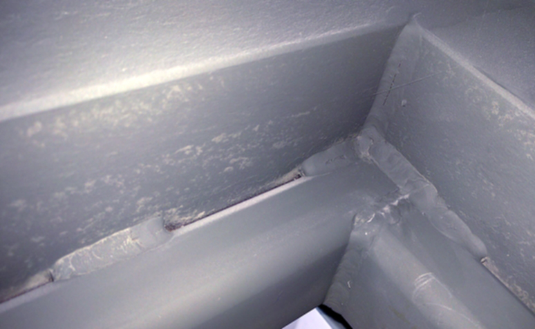

Коробка на эскизе уже собрана и установлена, смотрите второе фото. Размер проема коробки после мотажа получился выдержан с точнсотью +/-0.8мм по всей длинне. Коментарии по поводу качества и количества сварки - добро пожаловать!
Большое спасибо за ваши коментарии и советы!
