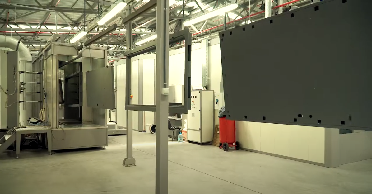

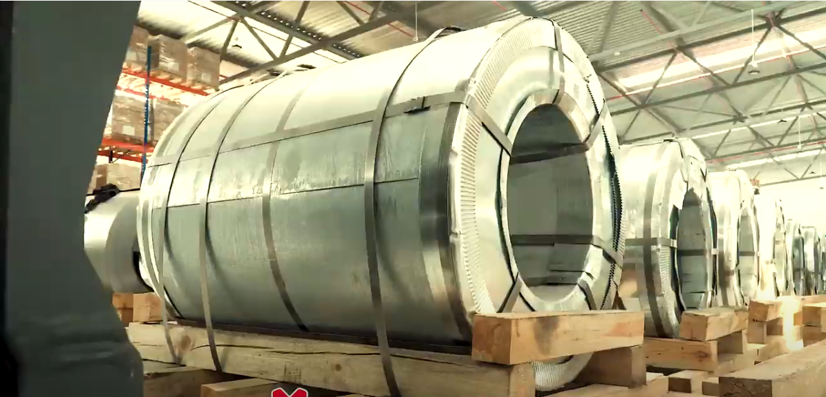

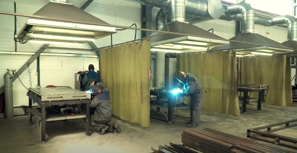

Есть один производитель дверей с площадями, цехами, станками и кучей работников.
Вот пару фоток, чтоб вы понимали маштаб производства.
Этот производитель специализируеся в основном на производстве межкомнатных дверей.

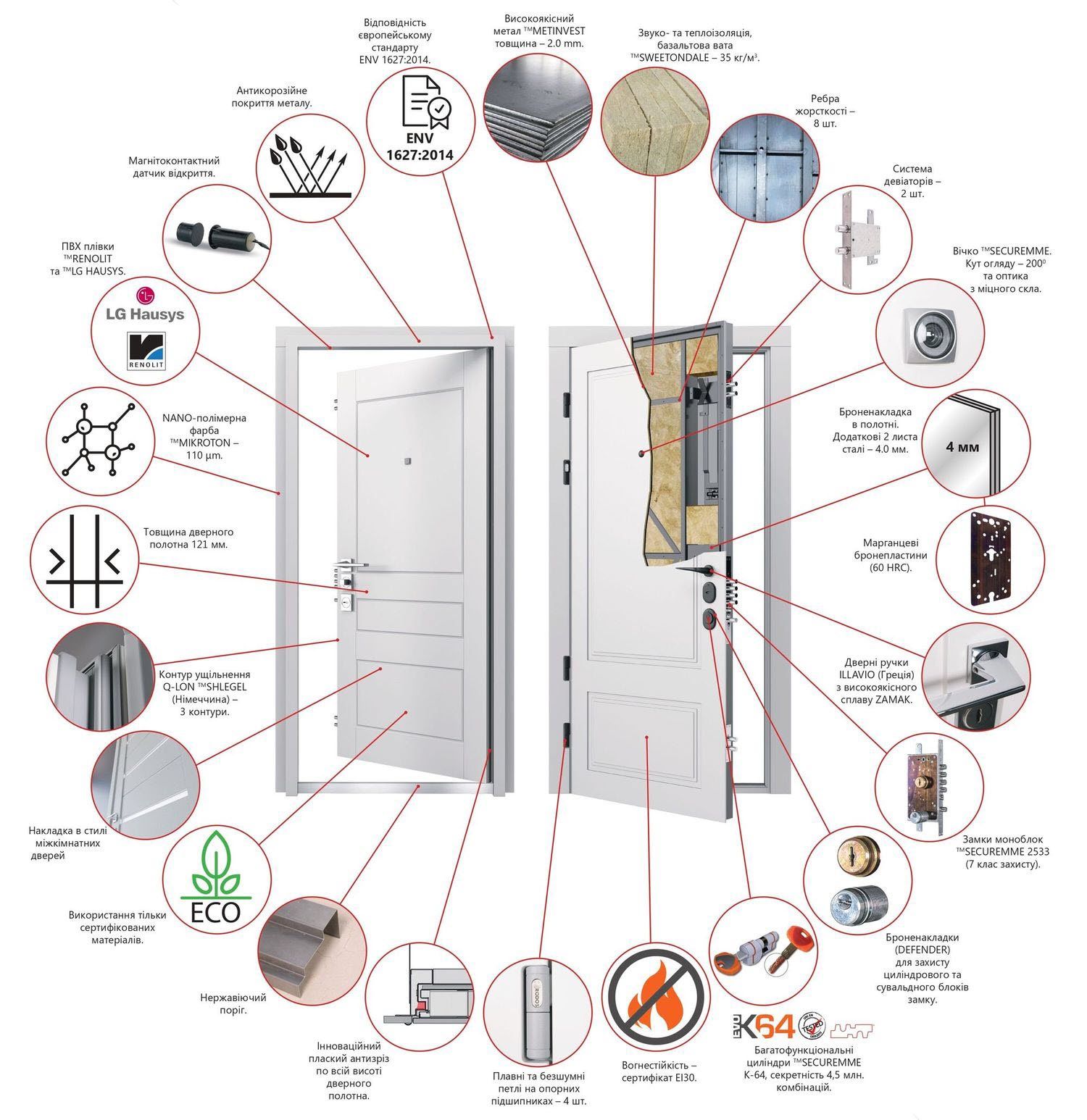

Входные двери тоже делает, однако сертификацию на взломостойкость RC4, RC5 похоже они не проходили.
Самая мощная их дверь (премиум) сейчас стоит в районе 30000 грн
Вес блока 183 кг
Металл полотна 2мм
Плоский антисрез по всей высоте полотна
Броня утопленная
По какой-то причине в этой двери производитель решил использовать замок Securemme Моноблок 2533
с двумя девиаторами и цилиндром Securemme K64 (по цилиндру видео открытия отмычками в интернете я не нашел)

Не думаю, что там будет 4 класс. Первое что бросилось в глаза, все делается из стали 2мм. Буквально все, в том числе коробка. Оборудование у них классное, а потому не заморачиваются с боле толстым металлом типа уголок и ручным трудом.
- рама (коробка) и полотно двери из холоднокатаной стали 2 мм, на видео есть момент (на 3,17 минуте), как ее легко подымают. Притвор на полотне тоже показался 2мм.
А это не уголок 5-6 мм как в Бодигарде.
- присутствие полноценного кармана для замка очень сомнительно (видно на 2,48-1,50 минуте видео) при этом отсутствует внутренний лист стали, МДФ не в счет, он замок не удержит. Хотя может то была модель такая.
- о чудо... в коробке (3,17 минута) есть защита ригелей, наверное от забивания, Но тоже уверен, там 2мм жести smile.gif
- на 4,17 минуте видео мелькнул шильдик с маркировкой, Серия стандарт позиционируется как двери противоударные с толщиной стали 1,8 мм.
Ширпотреб, но качественный. Осмелюсь предположить, что 34 000 грн это стоить не должно. Все штамповка + конвеерное производство. Видать велико желание собственника отбить вложенные бабки.
И это то что я заметил по видео...
Я даже не представляю как их порвут на испытаниях подобных тех, что Игорь устраивает для своих дверей. Почему то вспомнил тех двух ребят с фомками на выставке, отжимающих ночную задвижку rolleyes.gif
Каких либо сертификатов подтверждающую их хоть какую взломостойкость я не нашел. Странно да? wink.gif
